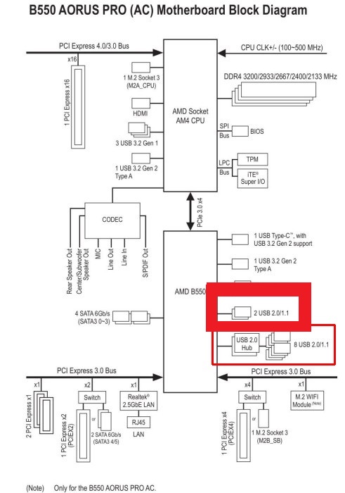

Habe mir jetzt auch überlegt das Board zu reklamieren, nachdem ich mir nochmal das Layout vom Board angesehen habe. Alle betroffenen USB-Ports hängen an einem Controller / Hub, und das sind dann insgesamt 8 Ports (von insgesamt 10). Und die Aussetzer fallen bei der Funkmaus auf, werden aber auch bei anderen USB-Geräten vorhanden sein. Wer weiß wo ich dann später noch weiteren Trouble damit bekomme.

Öhm , die hängen alle am I/O hub wenn ich mich nicht täusche - egal welches Board du nimmst die werden alle wieder am selben hängen. Die Zeit der Zusatz Controller ist nahezu vorbei. Bau dir dann lieber ne Steckkarte ein. Glaube das ist hier einfach nur dumm gelaufen...

Novocain schrieb:Öhm , die hängen alle am I/O hub wenn ich mich nicht täusche - egal welches Board du nimmst die werden alle wieder am selben hängen. Die Zeit der Zusatz Controller ist nahezu vorbei. Bau dir dann lieber ne Steckkarte ein. Glaube das ist hier einfach nur dumm gelaufen...
Nein, ich meinte den Hub auf dem Mainboard... Da hängen alle 8 USB-Ports dran die hier allesamt Probleme machen. Die zwei die funktionieren sind gesondert angebunden (im Layout direkt darüber angebunden). Separate Controller verwende ich keine.

Novocain schrieb:Wenn es nach deiner Vermutung, der Hub ist, müssten sie ja an den beiden USB2.0/1.1 funktionieren
Doch an den beiden USB-2.0-Ports funktioniert ja alles. Sorry, ich habe recht viel geschrieben, ist da etwas untergegangen. Also Fakt ist die Funkmaus funktioniert an den beiden USB-2.0-Ports und allen USB-3.0-Ports einwandfrei, die Störungen treten ausschließlich an den 8 USB-2.0-Ports auf, die im Blockdiagramm an diesem USB-2.0-Hub hängen.

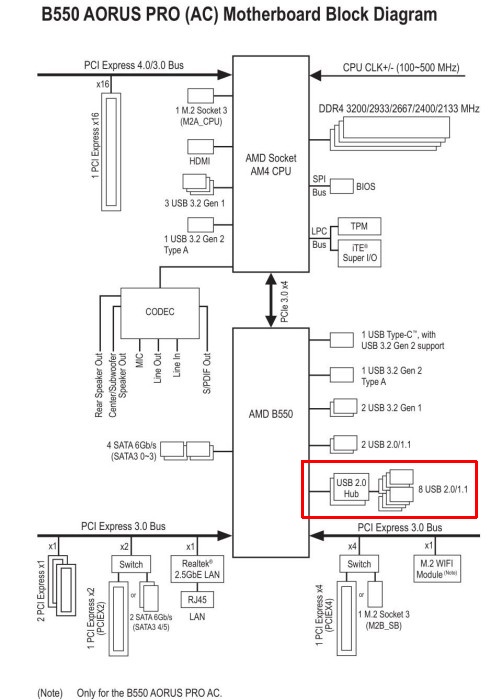

Immerhin habe ich nun etwas mehr Licht ins Dunkel bringen können, nach einigen Berichten im Internet scheint dieses Mainboardmodell in der Tat einen Fehler bei den USB-Ports über den Chipsatz zu haben, ich habe hier inzwischen einige Berichte finden können:

Es bleibt also, dass alle 8 am Chipsatz angebundenen USB2.0-Ports immer wieder kurze Aussetzer haben können, was sich vor allem bei Funkmäusen durch Hängenbleiben des Mauszeigers zeigt und auch bei der Tastatur zu fehlenden oder sich wiederholenden Zeichen führt. Andere Geräte will ich da schon gar nicht erst anschließen...
Mich wundert allerdings, dass dieser Fehler bislang nur recht selten diskutiert wird. Den Berichten nach scheinen das Aorus Pro und das Pro AC betroffen zu sein. Die Boards scheinen auch recht beliebt zu sein und die Verwendung von Funkmäusen ist jetzt auch nicht so selten... Wenn man Maus und Tastatur jedoch in die ersten beiden USB-Ports einsteckt (die an der CPU angebunden sind), wird man das Problem wahrscheinlich gar nicht groß bemerken.
