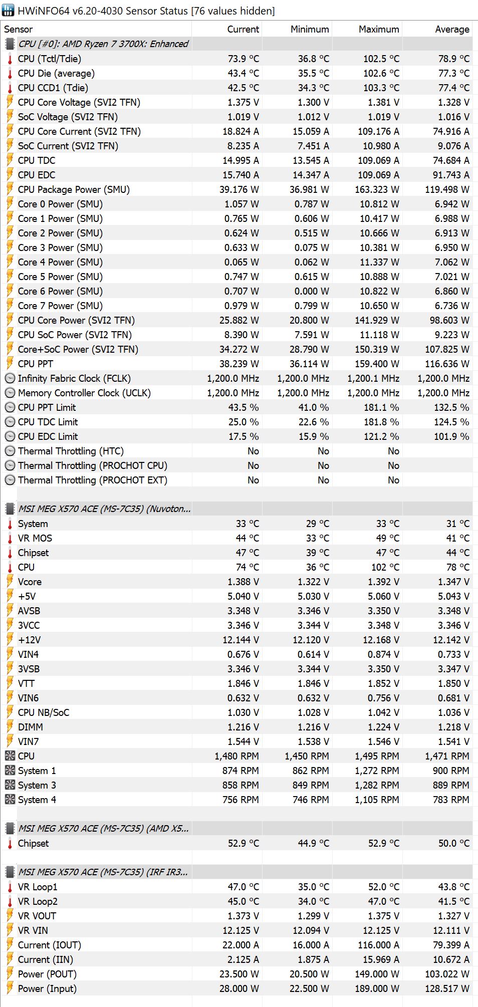

Ryzen 3700x bei Prime95 104 Grad o_O

Bitte noch einmal per HWiNFO nachprüfen und mal die Werte per Screenshot posten.
Ich mache jede Wette, dass da alles in bester Ordnung ist!

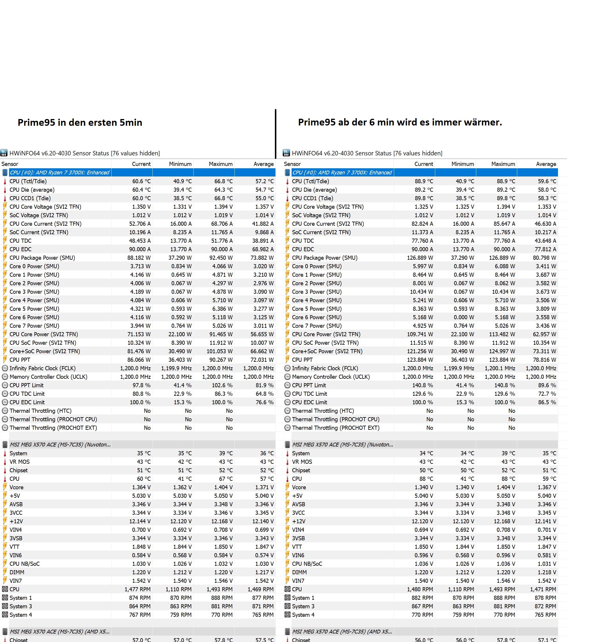

Habe aktuell ein Foto hinzugefügt. In den ersten 5min pendelt das sich bei 60 Grad ca. ein.
Ab der 6. Minute ca. steigt die Temperatur rasant an. Bei 100 grad beende ich Prime95 dann.
S
so_oder_so
Viel kurioser finde ich, dass dein Ram nur mit DDR4 2400 rennt. o_O
Ansonsten passt es doch.
90°C unter AVX Last mit Prime95 sind absolut normal. 140W werden max. gehalten. So solls sein.
Stell halt deinen Ram mal gescheit ein, es sei denn du hast echt DDR4 2400 gekauft.
Ich habe mein BIOS auf default gestellt. Deshalb laufen die RAM Riegel nur auf 2400Mhzso_oder_so schrieb:Viel kurioser finde ich, dass dein Ram nur mit DDR4 2400 rennt. o_O
Die werte sind noch weiter gestiegen. Siehe die Screenshots bei dem davor liegenden Beitrag. Es geht weiterhin bis über 100 Grad.
Edit
Foto hinzugefügt.
Habe dann vorsichtshalber Prime95 ausgemacht.
Habe wohl das Problem lösen können. Habe Dragon Center deinstalliert und jetzt bleibt die CPU seit 10min bei maximal 61 Grad
