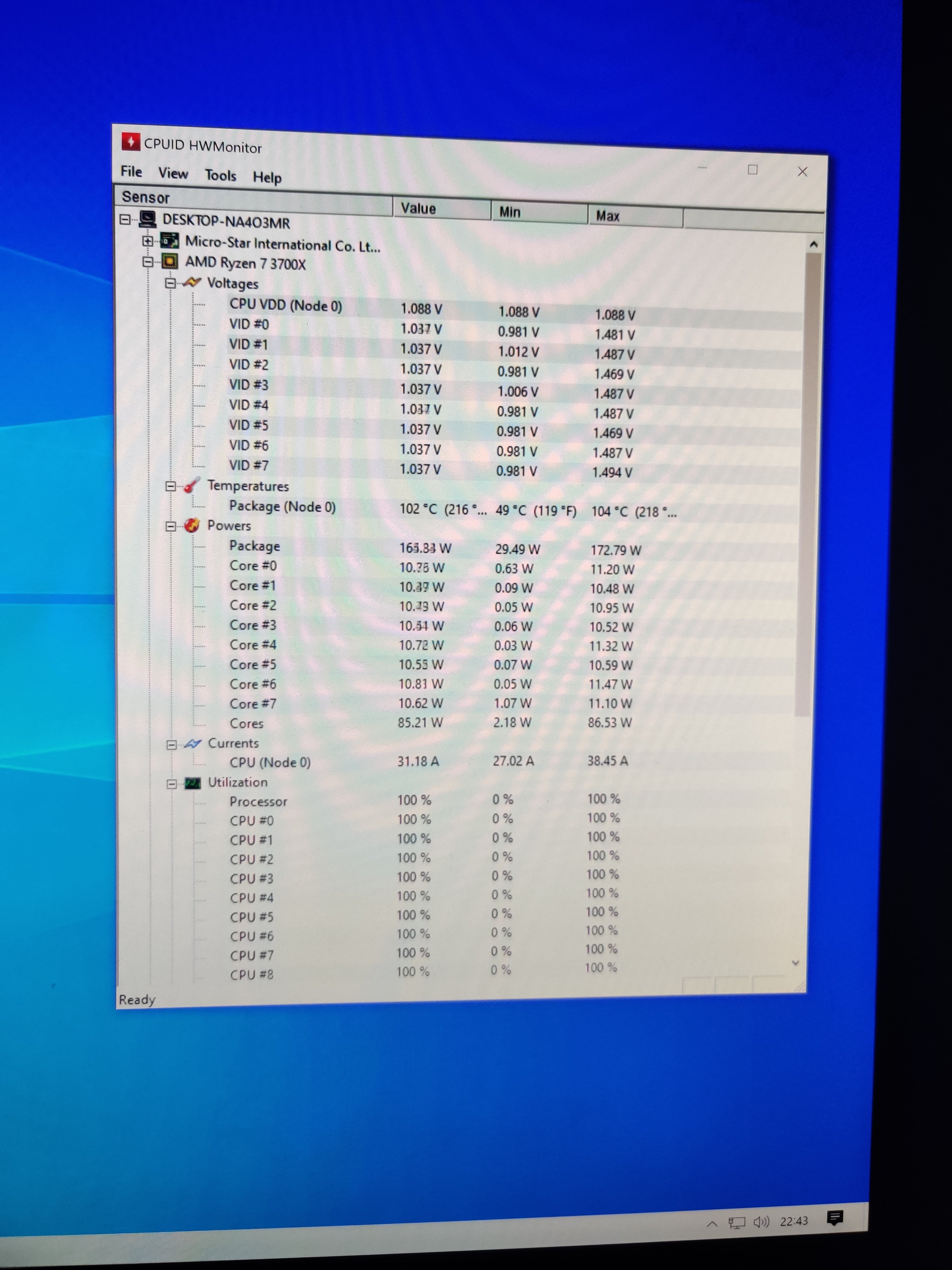

Wenn ich Prime95 starte pendelt sich meine CPU (Ryzen 3700x) bei zwischen 102-104 Grad ein. Wo ich mich als erstes extrem erschrocken habe. :(

WOW 172W Package Power für einen 65W 3700X, alles klar.
HWMONITOR liest Schrott aus wies scheint (nicht zum ersten Mal)
versuch mal HWINFO!
Ich glaub eber, dass die Anzeige ungünstig ist, denn das was bei "Cores" steht ist ungefähr alle Kerne aufaddiert und "Packages" einfach Unfug, weil das quasi alle Kerne "verdoppelt" ausliest^^

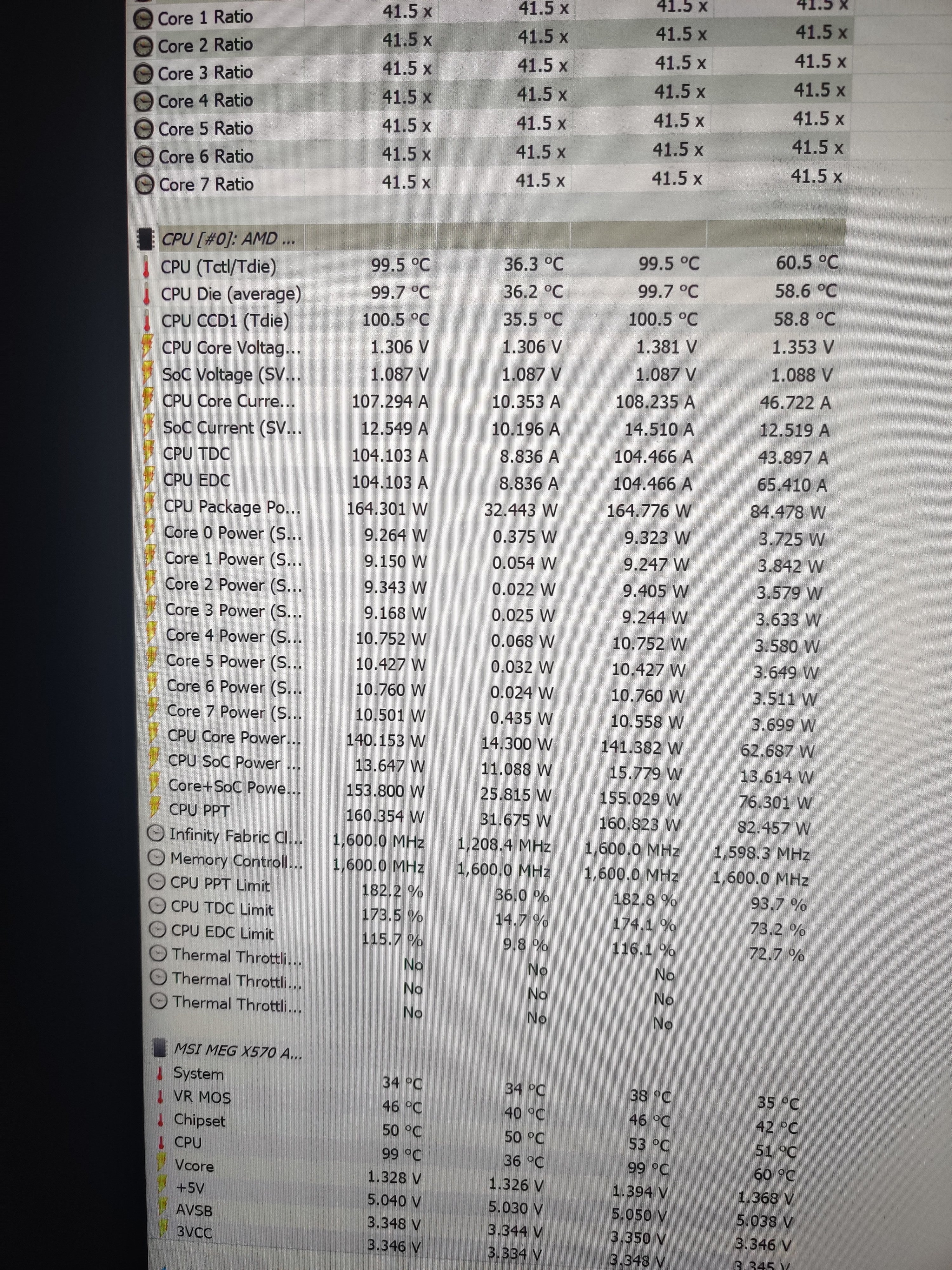

Habe jetzt versucht mit HWInfo die Infos auszulesen und bei den ersten 5 Minuten bleibt das bei 65 Grad und danach geht es Blitzartig wieder auf 100.5 Grad.
