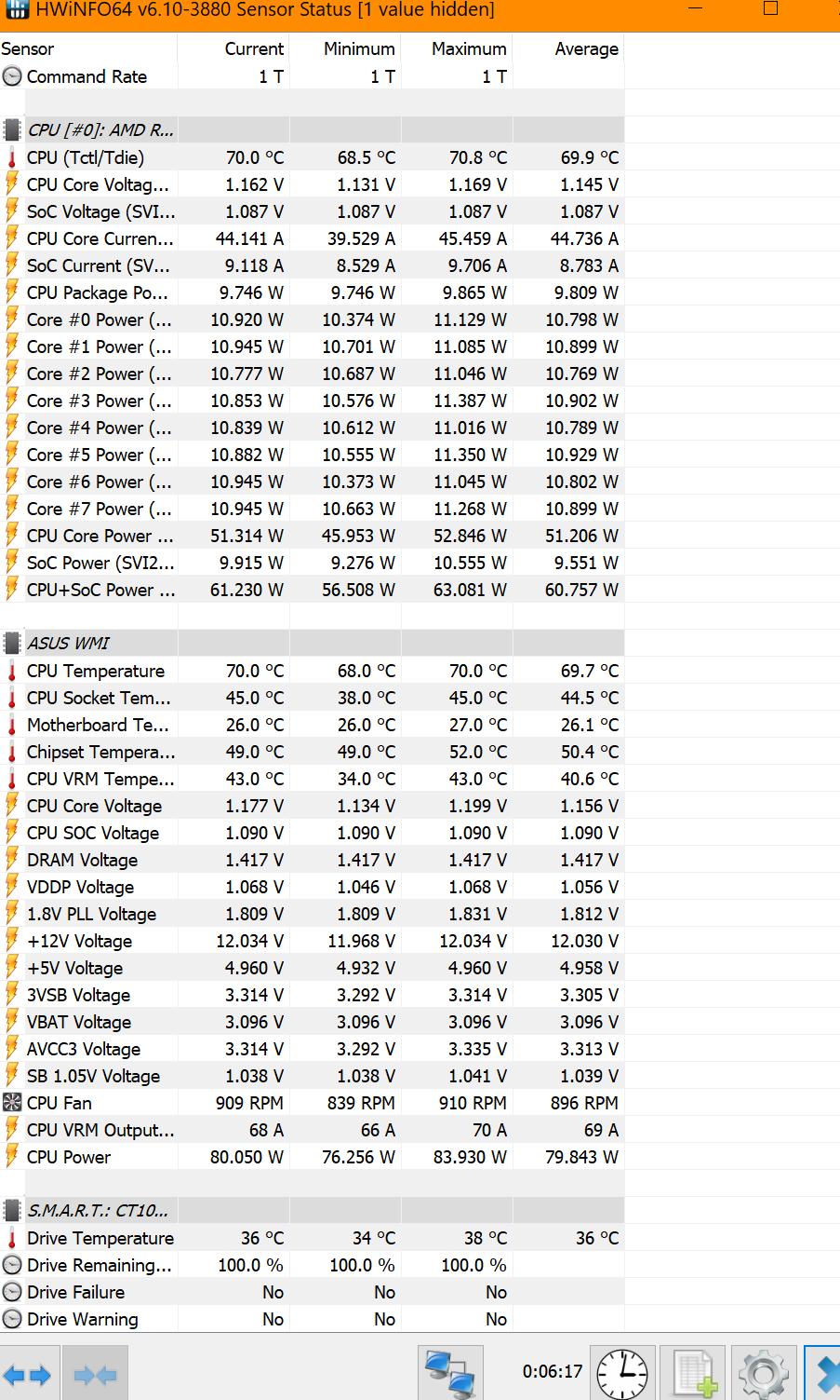

Zum Vergleich mal die Werte meines 3700X mit P95 Small FFTs nach sechs Minuten (CPU @stock auf C6H):
Das wäre auch so ungefähr das, was man erwarten würde.

Dabei läuft der CPU Lüfter mit ca. 900rpm, das ist ein NH-U14S, also eigentlich etwas schwächer als dein D15S.

Das war mit AVX.
Ohne AVX wird die CPU 78°C warm (nach gut 6 min) und braucht ca. 10W mehr (ca. 12,5W pro Kern).
Zimmertemperatur sind etwa 19,5°C.
EDIT: Die Leistungssteuerung bei den Ryzen CPUs ist etwas seltsam, je höher die Belastung, desto geringer die elektrische Leistung. Bei meinem 2600K war das einfacher ... bei voller Belastung fester Takt und feste Spannung und gut ist.
Naja, bin jetzt bei 18min und die Werte sind stabil, CPU hat 79°C und braucht 72W. Also das Verhalten mit dem rapiden Anstieg der elektrischen Leistung nach einer gewissen Zeit kann ich nicht reproduzieren, bei mir läuft die CPU so, wie sie vermutlich sollte.
VRMs sind angeblich nur 44°C warm (ob das bei Asus immer so stimmt ...), das ist ziemlich gut, wäre aber auch irgendwie zu erwarten.
