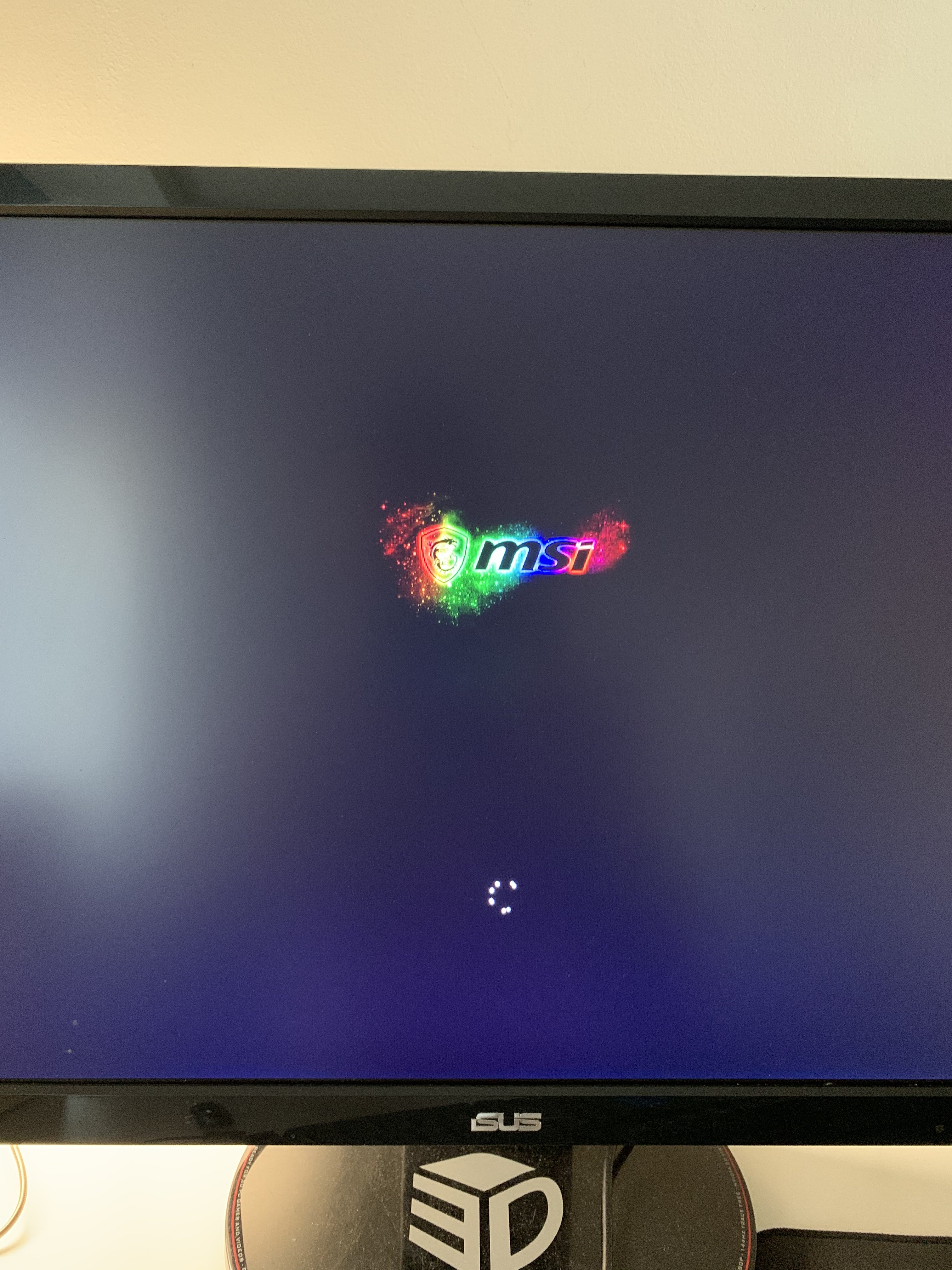

So sieht das dann aus btw. Ab da geht nichts mehr, es dreht und dreht und dreht...![]()
Naja, das ist der Startbildschirm von Windows 10. Da kann also eigentlich nicht an den Bios-Updates liegen sonst würdest Du ja gar nicht so weit kommen. Daher würde ich zu einer Neuinstallation raten. Bootfähigen Stick erstellen und einfach mal loslegen
