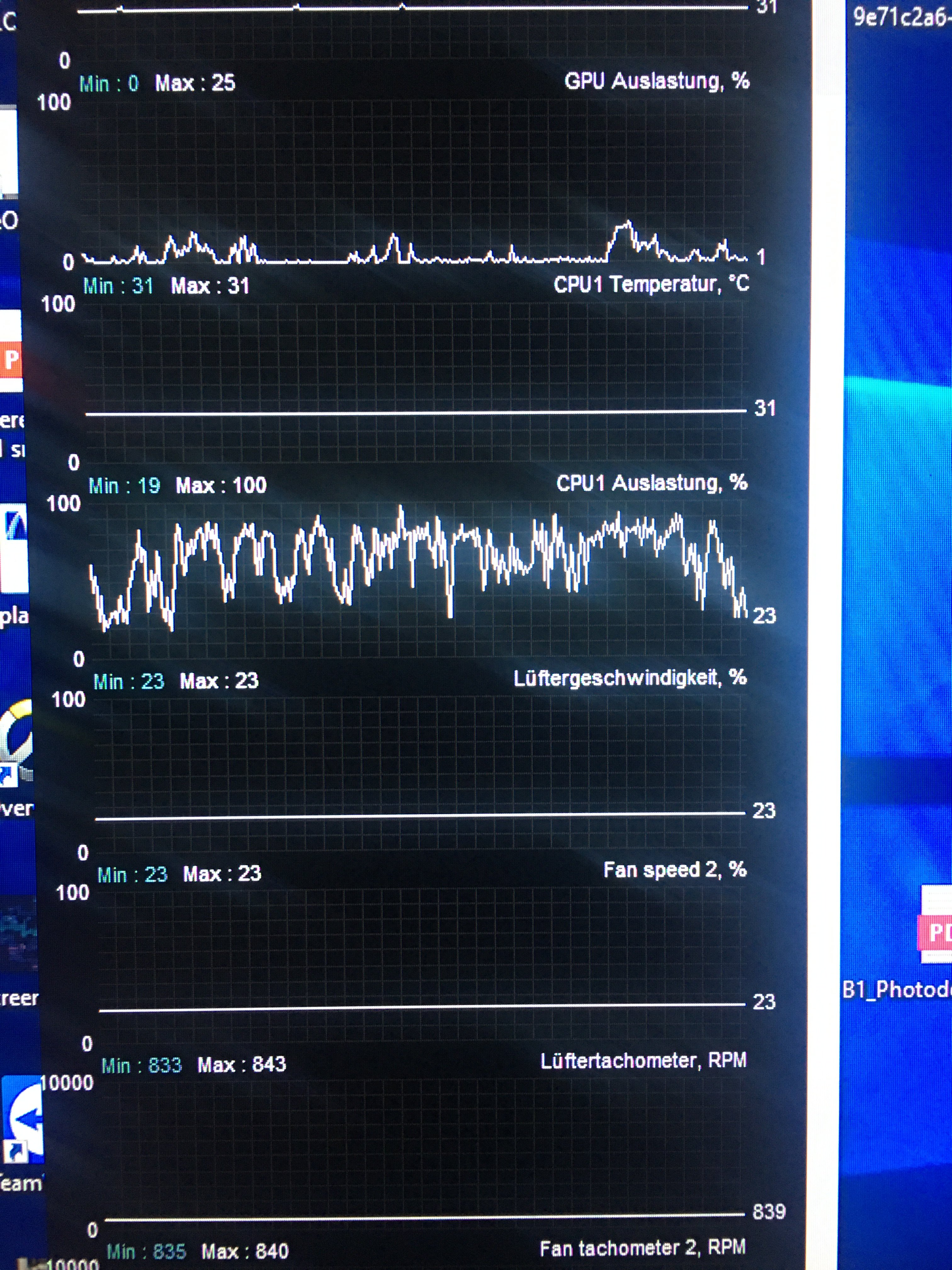

Vielen Dank !! Hab nur mal schnell ein Foto von afterburner gemacht( für alles andere zu stark gelaggt) sagt aber nicht viel aus ...
sobald es nochmal auftritt Versuch ich etwas mehr herauszufinden.
Nicht Afterburner sonder TASKMANAGER :streiten:

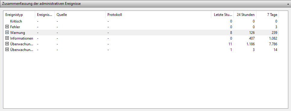

Windows erstellt eine Zusammenfassung der administrativen Ereignisse aus den Protokollen:
Hier wird unterschieden nach kritisch, Fehler, Warnung, Information, usw. Es sollten keine kritischen Meldungen vorhanden sein, interessant sind die Meldungen unter 'Fehler' und 'Warnung'. In den Zusammenfassungen nach einen Hinweis suchen.
Alles klar. Bei Kritisch ist nichts dabei. Hab mal alles durchgeschaut und es treffen 2-4beiträge für genau diese Uhrzeit von gestern.

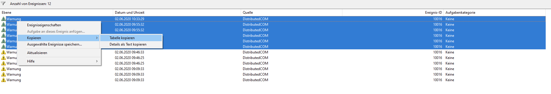

Kopiere ich die einzelnen teile hier rein?
Würde sie markieren und als Tabelle kopieren:
Warnung 02.06.2020 10:33:29 DistributedCOM 10016 Keine
Warnung 02.06.2020 09:55:32 DistributedCOM 10016 Keine
Warnung 02.06.2020 09:47:34 DistributedCOM 10016 Keine
Warnung 02.06.2020 09:46:33 DistributedCOM 10016 Keine
