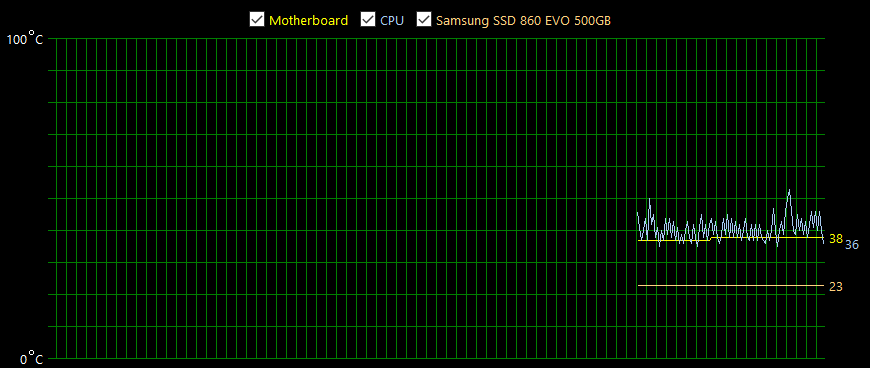

nachdem ich meinen Ryzen 1600x durch einen Ryzen 3900x getauscht habe, habe ich merkwürdige Temperatur Entwicklungen.
Ich formuliere das Phänomen möglichst kurz: Sobald ich den PC starte und diesen normal nutze, springen die Temperaturen immer sehr ähnlich in drei Sprüngen nach oben und dann wieder nach unten. Erst habe ich 39 Grad, dann 42 und dann kurz 46 Grad. Danach geht das Ganze wieder runter auf meist ähnlich Werte, zum Beispiel 46,43,38 Grad. Ausgelesen habe ich das ganze mit HWMonitor. Sobald der PC nach 15 Minuten in den Energiesparmodus fällt und ich ihn dann wieder aufwecke, habe ich konstante 32-33 Grad. Auch unter Last sind die Temperaturen nach dem aufwecken des PCs deutlich besser.
Kann mir möglicherweise jemand erklären, woran dies liegt? Ich möchte ungern den PC nach jedem Start in den Energiesparmodus versetzen und ihn dann wieder aufwecken, nur um die 32 Grad zu errechen.
Ist es normal, das Temperaturen immer in so regelmäßigen Abständen nach oben und dann wieder nach unten gehen?
Auch mit MSI Afterburner werden mir diese Temperaturen angezeigt. Die Lüftergeschwindigkeit ist immer die gleiche.

Um noch etwas klar zustellen. Das wenn Windows startet die Temperaturen natürlich ansteigen ist logisch, aber die Temperatur bleibt konstant bei 39,42,46 Grad. Ich kann den PC 10 Stunden stehen lassen und alle 10 Minuten die Maus bewegen, damit der PC sich nicht in den Energiesparmodus begibt. Die Temperaturen werden nicht abfallen, sondern weiterhin bei 39,42,46 Grad bleiben.
Ich habe 39,42,46 Grad Sprünge beim nichts tun.
Bei Cinebench R15 auf Dauerschleife habe ich 78 Grad.
Nachdem ich den Energiesparmodus kurz aktiviere und den PC dann wieder aufwecke habe ich:
32-33 Grad beim nichts tun. KONSTANT!!
Bei Cinebench R15 auf Dauerschleife 62 Grad.
Das habe ich getestet ohne Gehäuse und mit dem Be quiet Shadow Rock LP
Beim Dark Rock Pro 3 sieht es ählich aus, nur das die Temperaturen ,,noch besser'' sind.

Ich glaube ich habe nachdem ich mir gerade die Taktraten der CPU angeschaut habe gemerkt, dass nach dem Energiesparmodus die CPU wirklich nicht mehr Boostet. DIe CPU läuft nach dem Energiesparmodus nur mit dem Basistakt von 3,8 GHZ. Da habe ich mich etwas angestellt tut mir leid, hätte ich vorher sehen müssen. Jetzt ist noch die Frage, wie ich das Ganze ändern kann. Ich könnte in der Theorie den Energiesparmodus deaktivieren. Ich habe bei Passmark einen Leistungsverlust von 32000 Punkten auf 30000 Punkte ohne Boost und bei Cinebench R15 von 3100 auf 2900 Punkten. Dafür habe ich fast 21 Grad weniger bei Voller Auslastung.
