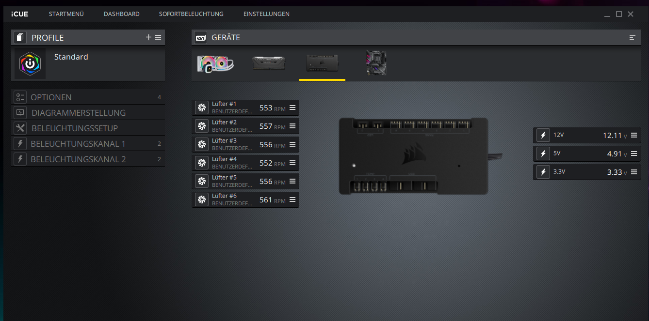

1 . Problem :
Maus , Tastatur und Lüfter LEDS schalten sich immer sporadisch einfach ab. Maus ist direkt am Mainboard angeschlossen , Tastatur über USB hub. Netzteil 750 W reicht nicht aus ? Was kann man da machen. (wollte jetzt keinen neuen Thread erstellen )

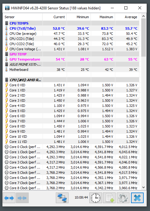

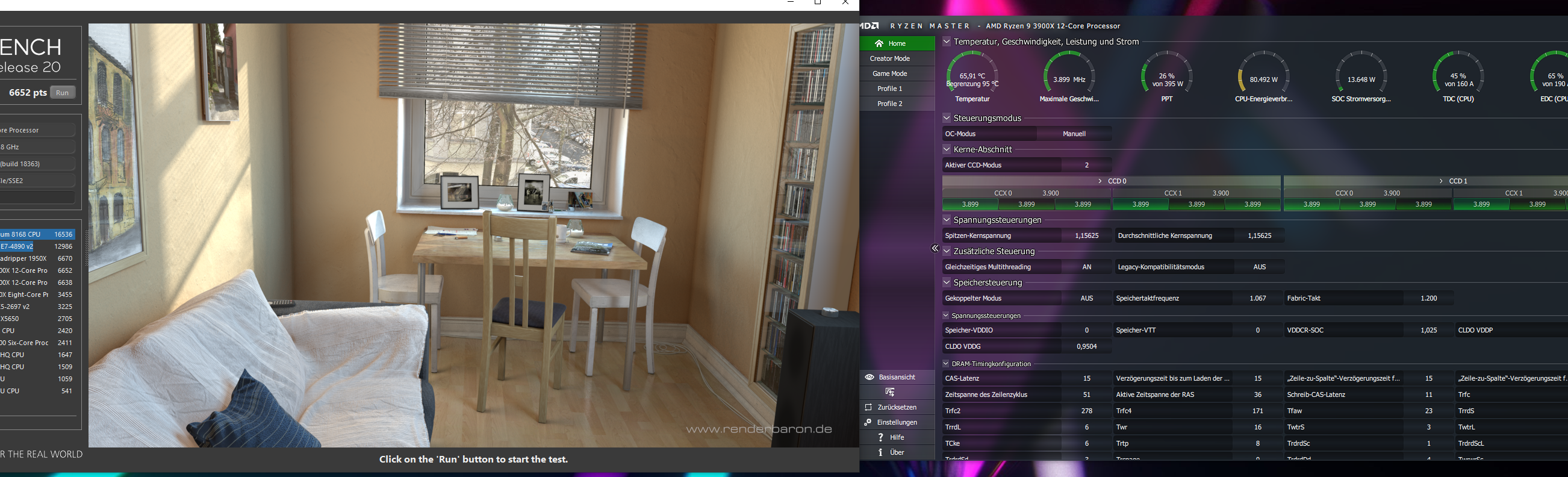

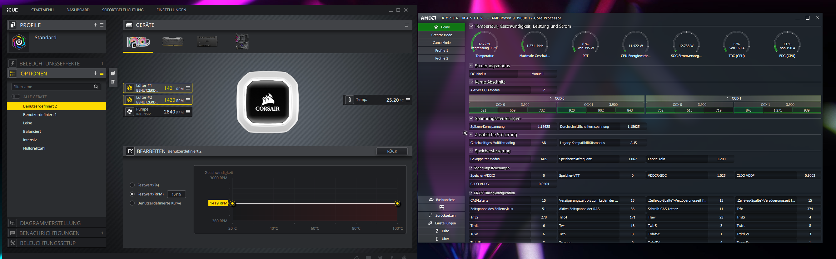

Ich sehe überall ,fast bei allen, Idle 30-35 Grad. PC zusammengebaut -> Windows -> Ryzen master installiert -> direkt 42 Grad ohne etwas gemacht zu haben.
Was habe ich getan -> bin auf 3900mhz hoch , 1,156 volt runter. (Vom Werk 3800mhz, 1,2volt).
Nach 10 min Intelbruntest max. 72 Grad.
Mehrmals Cinebench R20 max 76 Grad
Bei mir 43,68 Grad zZ. während ich diesen Beitrag schreibe.
Kann man das lassen , ist das gut für die CPU ? Oder sollte man versuchen mit der Temp auf 35 ~ Grad zu kommen?

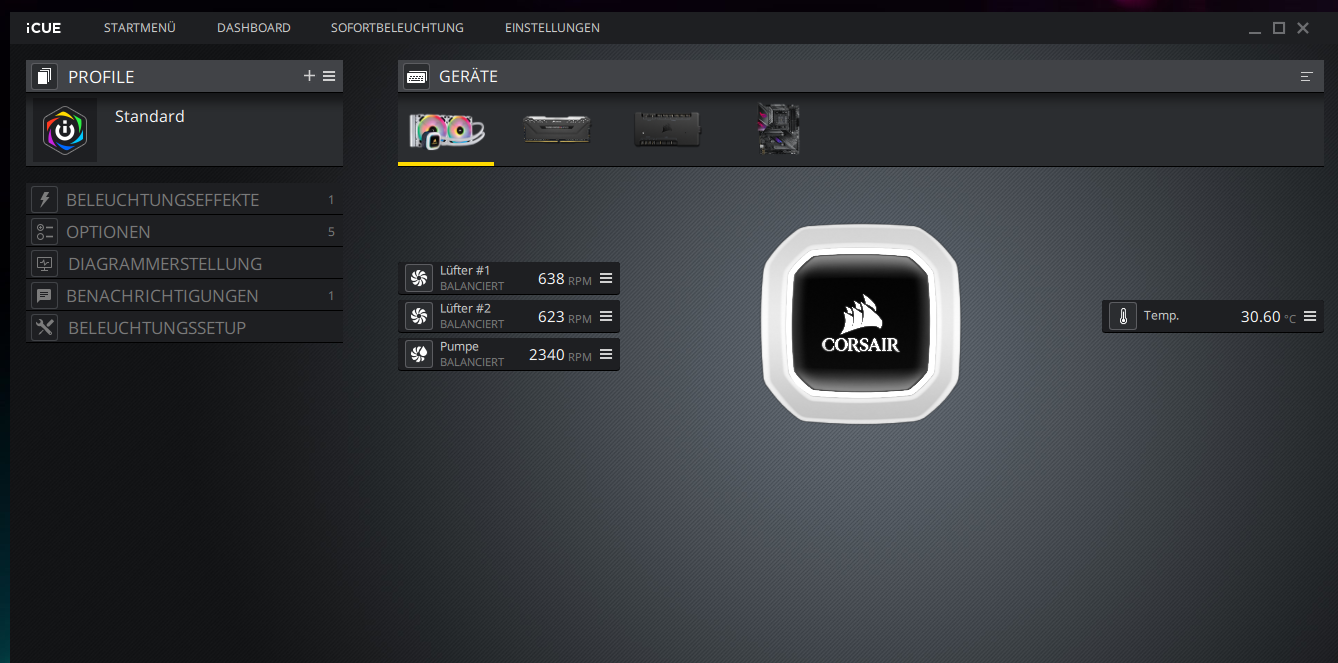

iCUE PROFILE + Daten

CINEBENCH VOR UND NACH DEM TEST

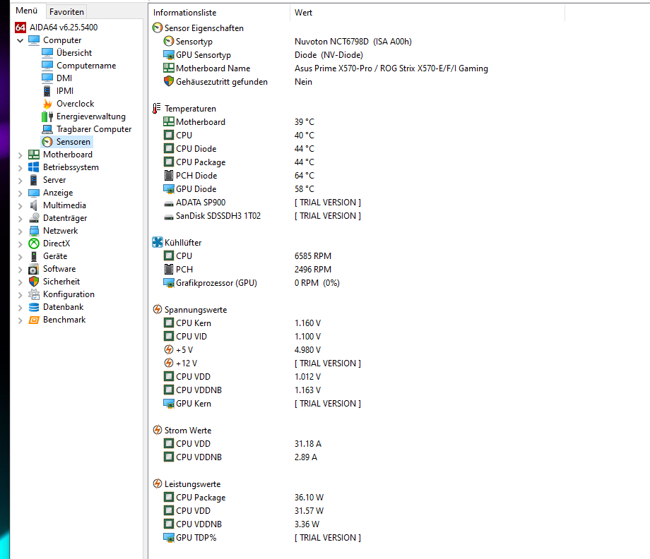

AIDA
________________

UPDATE:
PUMPE auf INTENSIV EINGESTELLT
LÜFTER 1 und 2 auf 1400RPM -> CPU 38 Grad.
Sollte man das so lassen ? Darf die Pumpe auf dauer so laufen ?

Ja ich hab jetzt Pumpe auf Intensiv eingestellt. Klappern weg, ist nur bisschen lauter. Lüfter 1 und 2 RPM auf 1400.
Kann man das so auf dauer lassen ?

Kann man die Pumpe nicht unabhängig von den Lüftern laufen lassen? Bei meiner H100i ging das damals
Hab nur 3 Auswahlkriterien für die Pumpe : Leise, Balanciert und Intensiv.
Bei Lüfter + Benutzerdefiniert
Keine Ahnung warum du direkt mit Ryzen Master herum fummelst, deine Cinebench Werte sind einfach nur schlecht. Meinst du AMD weiß nicht wie ihre CPU zu laufen hat? Mit Ryzen Master kann man sich echt ganz schnell selbst ein Ei ins Nest legen, finger weg von dem Tool wenn du nicht 100% Ahnung hast was du da gerade machst.
Sehr hilfreich , danke dir.

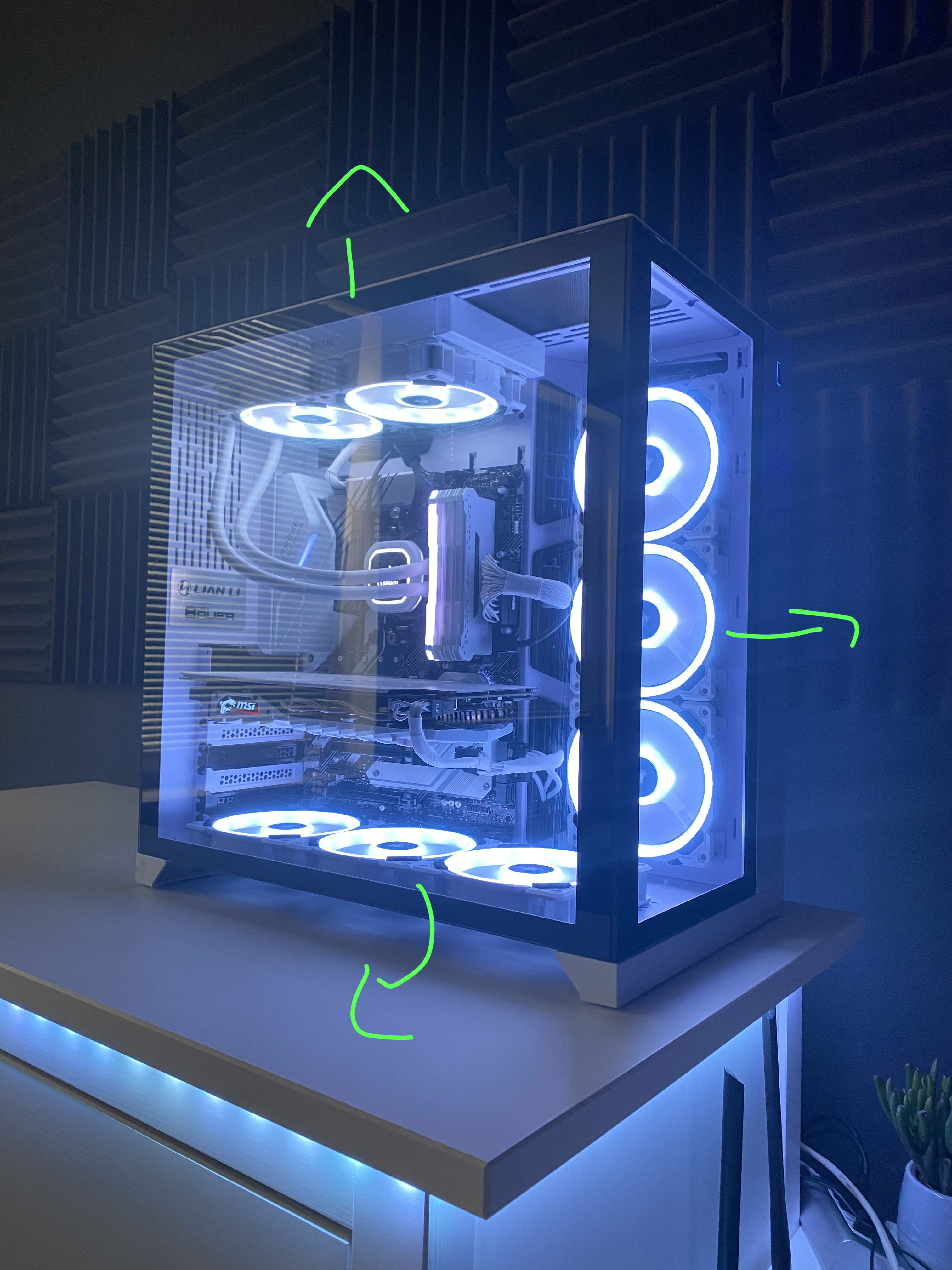

Sehe ich es richtig, dass alle deine Lüfter aus dem Gehäuse raus pusten?
Wie willst da ordentliche Temps bekommen?
Auch wirst bessere Temps haben wenn die AIO mit Frischluft anströmst.
Also in die Seite einblasend verbauen.
Dann die Pumpe hat Luft würd ich sagen, umtauschen.

Ist das falsch ?:D Ich ziehe komplett die luft rauß :D
Zudem muss ich sagen ich hab jetzt erst das Case geschlossen ,war die ganze zeit offen. Wie würdest du es den machen ?
@monsterbeatz:
bissl luft rein wäre nicht schlecht, findest du nicht? zumindest die unteren lüfter würde ich wohl einsaugend montieren.
