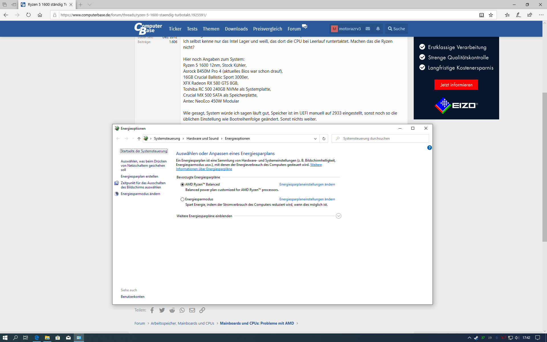

Wurde der Chipsatz Treiber installiert?
Energiesparplan auf Höchstleistung oder auf AMD Ryzen balanced?
Reaktionen: motorazrv3
Sorry, ja GPU Treiber , Chipsatztreiber habe ich natürlich von der AMD Seite geladen und installiert. Vergessen zu erwähnen.
Energiesparplan steht auf AMD Ryzen Balanced. Daran habe ich auch nichts geändert.

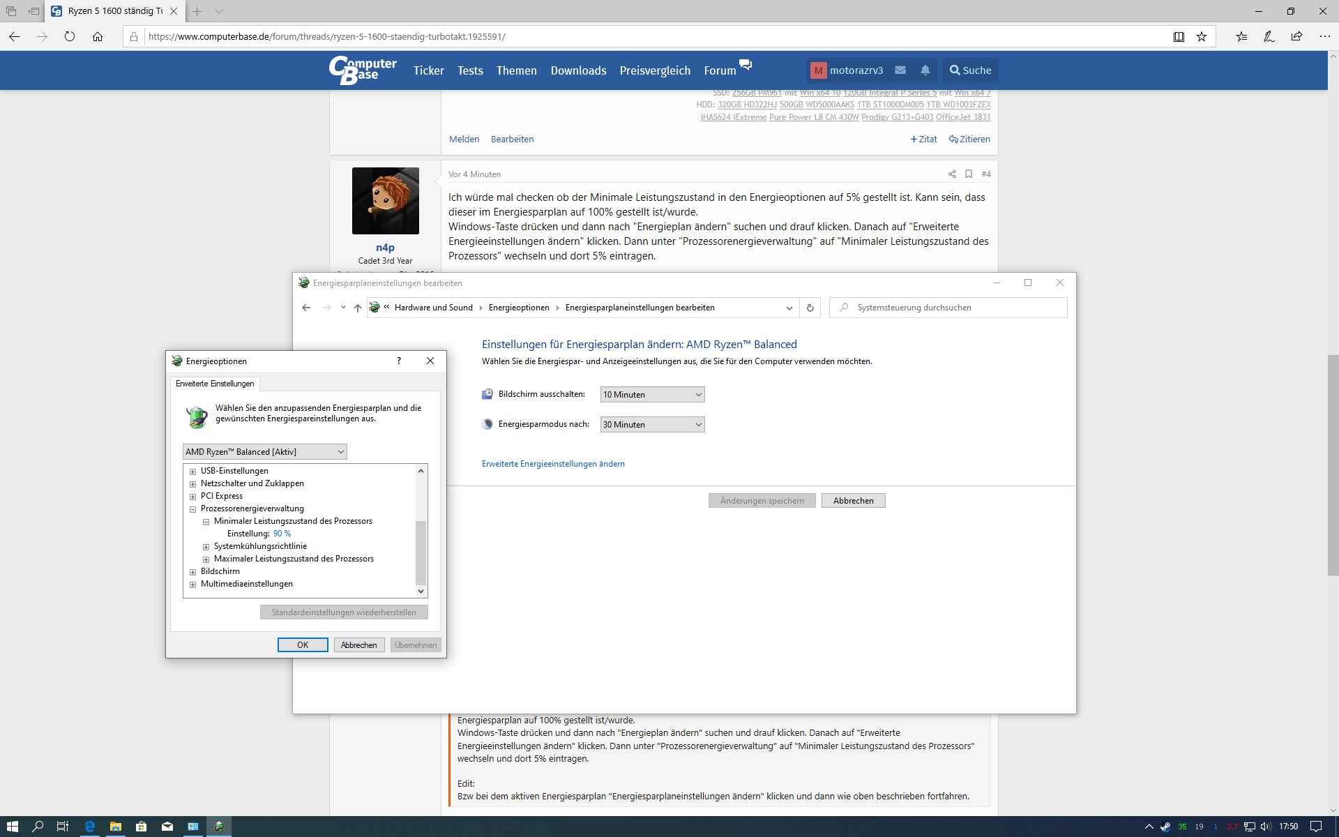

Ich würde mal checken ob der Minimale Leistungszustand in den Energieoptionen auf 5% gestellt ist. Kann sein, dass dieser im Energiesparplan auf 100% gestellt ist/wurde.
Windows-Taste drücken und dann nach "Energieplan ändern" suchen und drauf klicken. Danach auf "Erweiterte Energieeinstellungen ändern" klicken. Dann unter "Prozessorenergieverwaltung" auf "Minimaler Leistungszustand des Prozessors" wechseln und dort 5% eintragen.

@n4p
CPU min steht auf 90 Prozent. Werden mal 5% einstellen und neu starten.
Das wirds dann wohl gewesen sein.

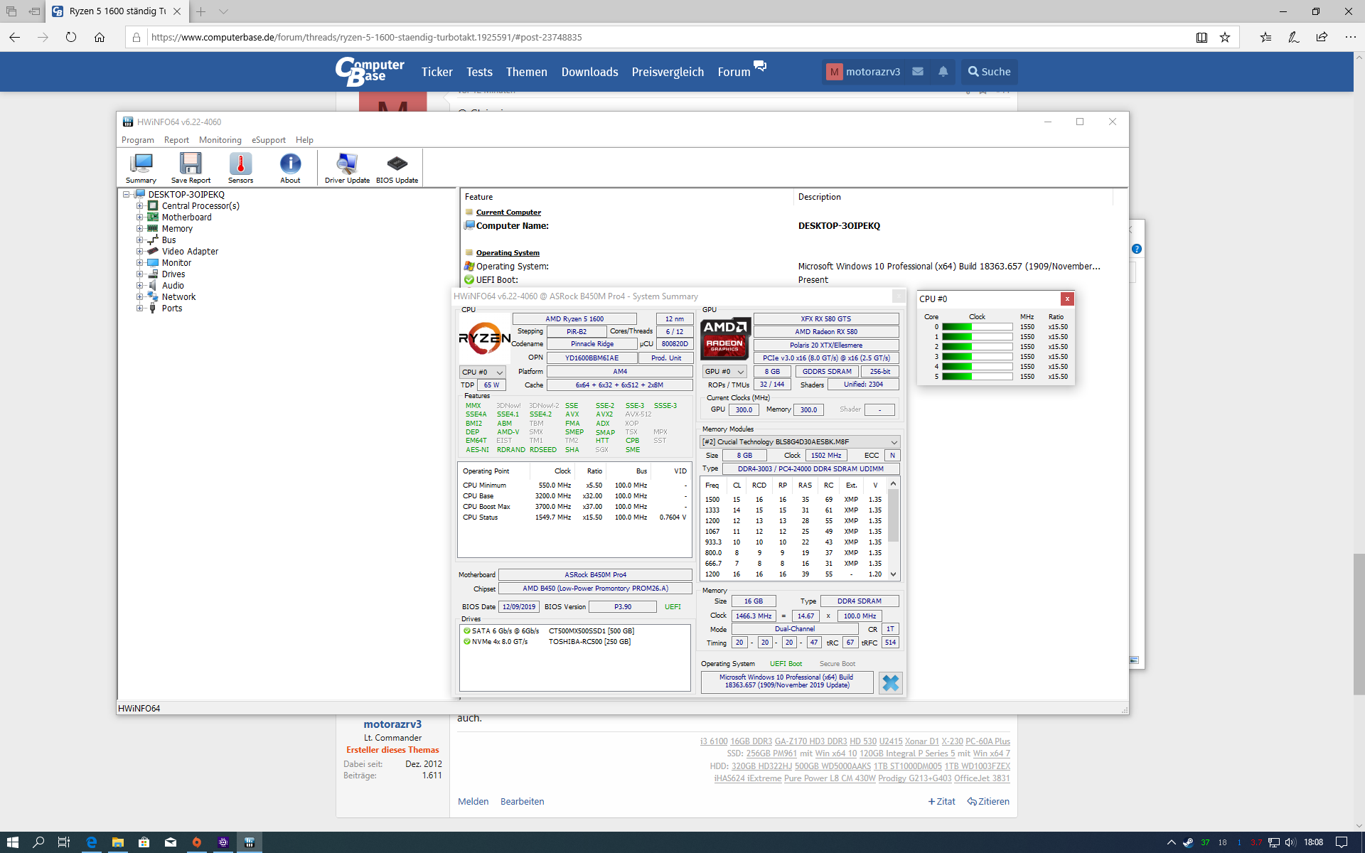

mit was kontrollierst du denn den Takt?
@ Gleipnir
mit CoreTemp, siehe Taskleiste. Zudem Hardwarinfo und CPU-Z. Zeigen alle jeweils 3.7 GHz an.

motorazrv3 schrieb:
@Tonks
wie ich schon sagt, HWiNFO und CPU-Z zeigten auch die ganze Zeit ständig 3.7 GHz an.
Öffne HWiNFO mal nur mit "Sensors-only" und guck dann auf Average Effective Clock falls es noch interessiert.

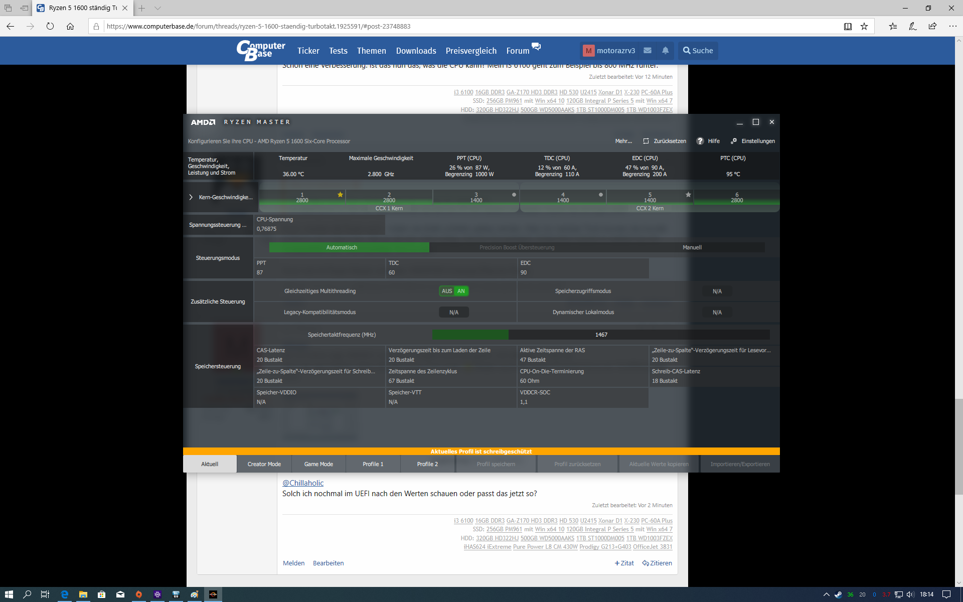

Hier noch ein Screen vom Ryzen Master
@Chillaholic
Zumindest zeigen das jetzt die 3 von mir genutzten Programme alle auch an.
Also sind die 1.4 GHz vom Master schon der tiefste Takt und damit kann das Problem als gelöst angesehen werden?

der Basis-Takt liegt ja viel niedriger, deswegen haben ich gefragt. Normal zeigen Fremdtools den Wert + an, aber nicht die ganze Zeit den Turbotakt.

Übrigens: Hast du XMP im BIOS schon aktiviert?
Deine Timings vom HWiNFO Bild sehen nämlich nicht danach aus. Du solltest da bei 15-16-16 bzw 16-16-16 liegen falls GeardownMode an ist.
