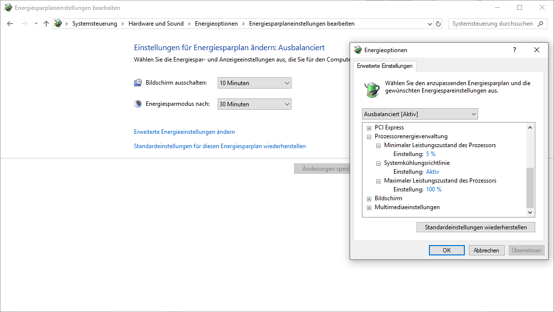

Sind die Optionen für die Energieoptionen hier auch so verteilt?
meine die Prozessorenergieverwaltung, wie sind da die minimalen und maximalen Prozentzahlen.

Kann grad nicht an den Rechner aber was ich vorhin gesehen habe sind es 5 % min und 100% max
Okay :(

@Ostwolf89 hab nochmal geschaut. Stand auf 90 % und 100 %. Hab es jetzt auf 5 und 100 gesetzt. Jetzt taktet er weiter runter aber der CPU Lüfter dreht immer noch bei 2100 Umdrehungen. Denke das muss ich dann übers BIOS oder so nochmal bearbeiten
