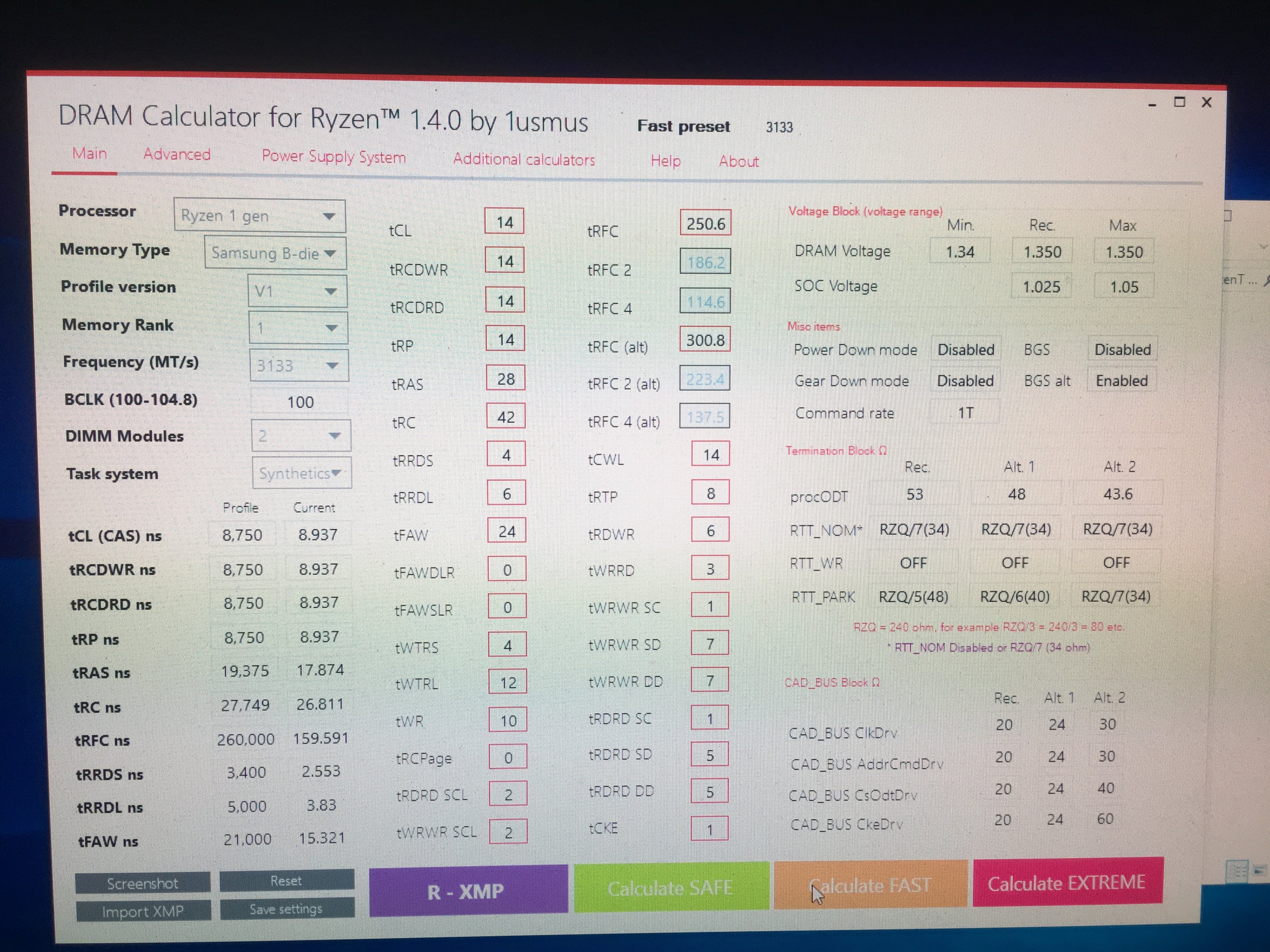

Ich bin jetzt etwas schlauer. Mit dem Karhu Ram Test sind 3200er Ram Takt einfach nicht stabil zu bekommen. CPU alles auf Stock. Ändern von SOC oder Ram Spannung helfen mir auch nicht. Am Ende läuft es jetzt 3133 Mhz und scharfen Timings aus dem Ryzen Ram Calc (lief eine Nacht / 7 h im Karhu Ram test ohne einen Fehler). Die CPU Läuft jetzt auf 4,0 ghz und 1,35 Volt. Mehr ist hier leider auch nicht möglich.
Der Rechner freezed unter prime recht schnell, wenn ich mehr als 4 Ghz anlege. Auch mit mehr spannung etc.
Ist nicht ganz das was ich mir erhofft habe, aber am Ende bin ich doch zufrieden. Mein Ziel war es bei 25% Ersparnis beim CPU Preis auf die Werte des 2600x zu kommen. Und das habe ich erreicht.

Wie oben schon geschrieben. Die Soc Spannung hat mir gar nicht weiter geholfen. Fahre jetzt mit 1,025 stabil. 1,05 und 1,1 brachten bei mir keine Verbesserung bzw. Änderung.
Also GDM musste ich bei mir immer auf on setzen, ansonst hatte ich nach ca 30% schon einen Fehler.
PDM off dürfte bei DR passen.
Die (Sub)Timings sehen ja sehr gut aus!
Ich hab mittlerweile 3466@CL14 mit FAST Settings vom Calculator übernommen - VSOC 1,05 und VDIMM 1,43V.
Wenn du die Timing schärfen möchtest, wird natürlich auch ein klein wenig mehr Spannung benötigt.
