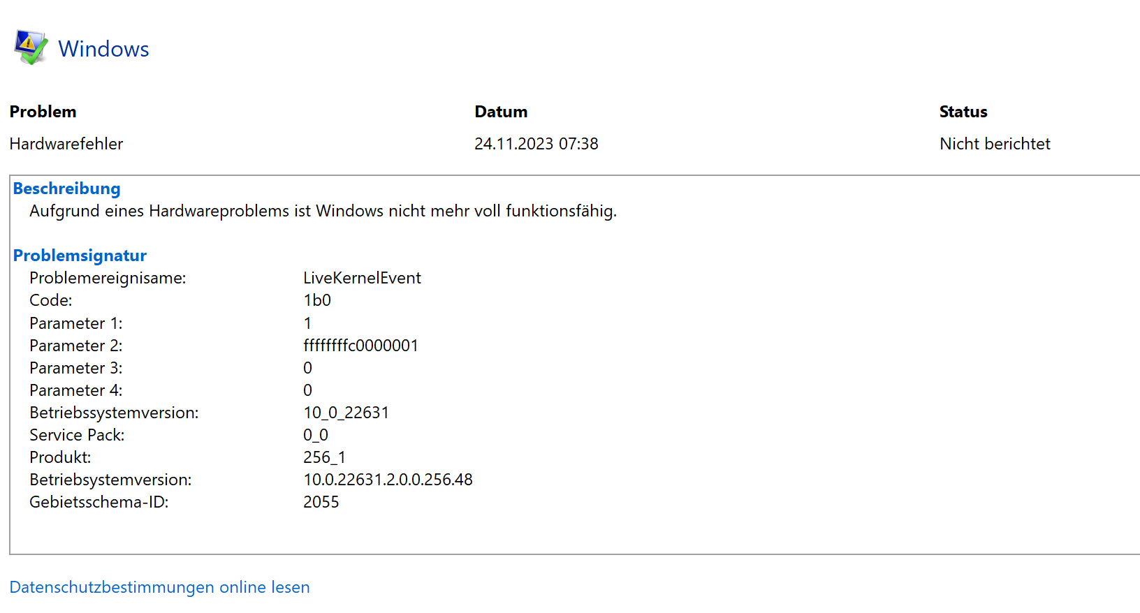

Klick den Hardwarefehler mal an, sodass man den LiveKernelEvent samt ID sehen kann.
Vermutlich wohl ID:141
Bei Code 141 ist immer GPU (Treiber) mit im Spiel.
