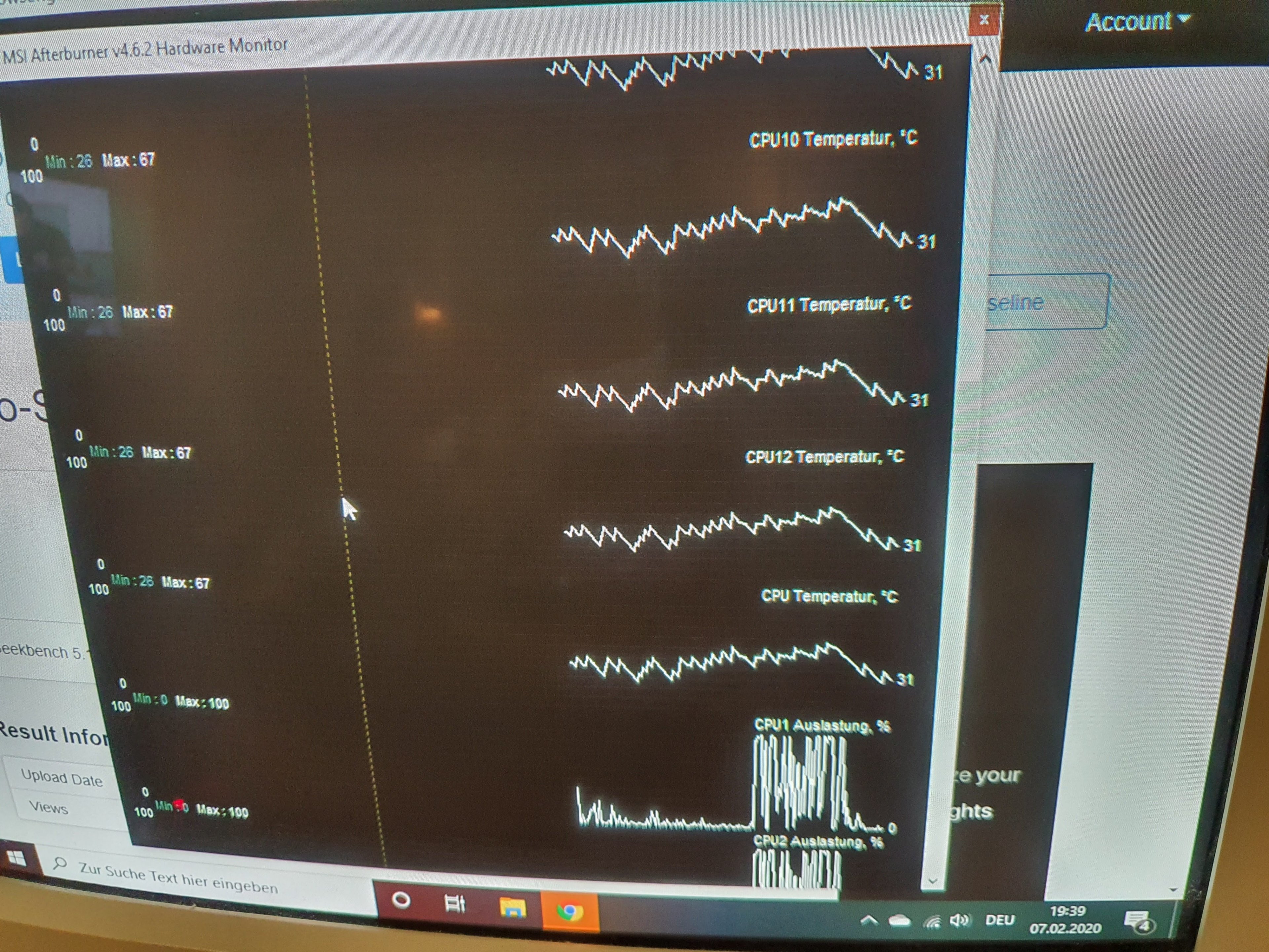

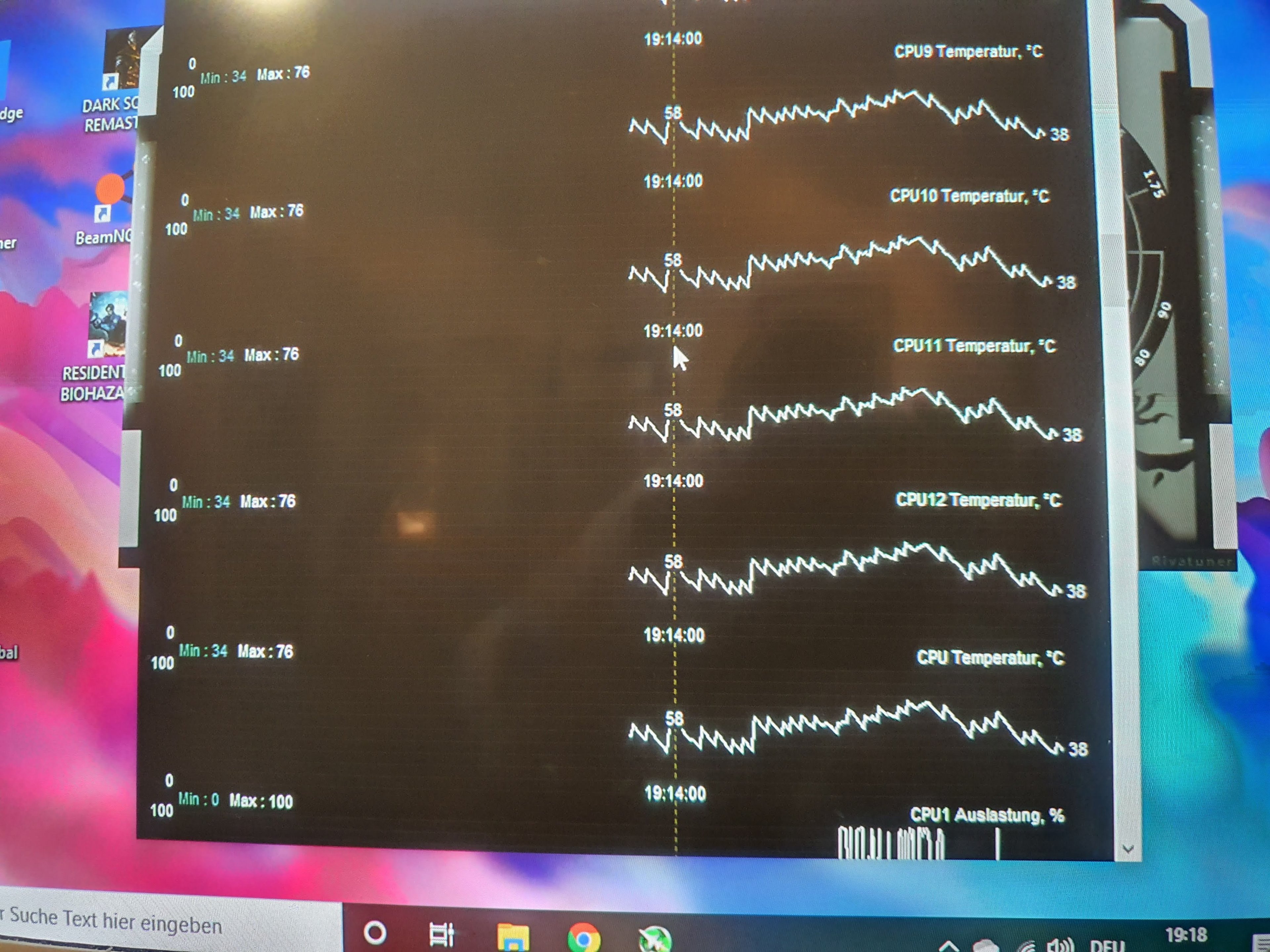

Ich hätte noch 3 Vergleichsscreenshots von meinen Versuchen mit dem R5 3600 und dem Wraith Stealth im Vergleich zu einem Shadow Rock TF2 (auch Topblower) und dem Ist-Zustand mit NH-D15S:
Geekbench 5 Run 1 (R5 3600 Stock mit Wraith Stealth auf konstanten 80% Lüfter, ausserhalb eines Gehäuses):
Geekbench 5 Run 2 (R5 3600 Stock mit Be Quiet Shadow Rock TF2, Standard Lüfterkurve, ausserhalb eines Gehäuses):
Geekbench 5 Run 3 (R5 3600 Stock mit Noctua D15S, Standard Lüfterkurve, Define R6, Gehäuse geschlossen):
