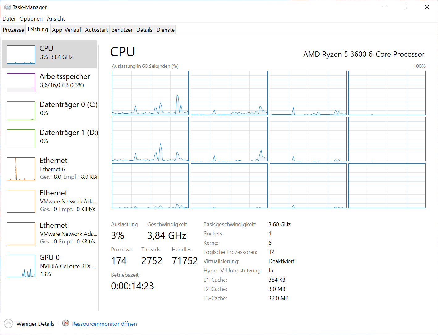

Hallo zusammen!

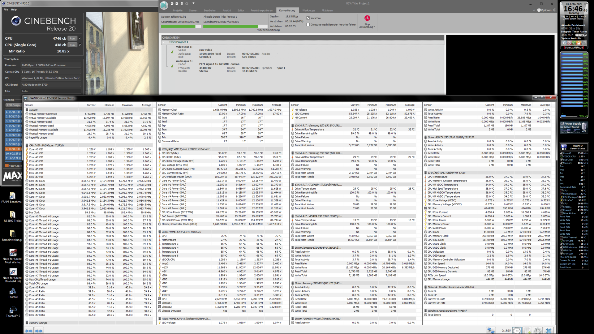

ich bin seit dieser Woche stolzer Besitzer einer Ryzen 5 3600 CPU, nachdem das Mainboard meines "alten" i7-4770 nach treuem Dienst das zeitliche gesegnet hat, und ich bei dieser Gelegenheit gleich CPU, Mainboard und RAM getauscht habe.
Die Freude über die neue CPU währte leider nur kurz - der Quell des Ärgers ist der beigelegte Wraith Stealth Kühler. Dieser röhrt bei mir im Gehäuse wie ein Elch zur Paarungszeit. Auf der Suche nach der Ursache dafür, bin ich darauf gestoßen, dass meine CPU laut Windows 10 Taskmanager dauerhaft im Turbo-Boost läuft(?). Da ich das fast nicht glauben wollte, habe ich die Werte sowohl im CPU-Z, als auch CoreTemp64 überprüft. Dort geht der Multiplikator ebenfalls nicht unter 36 (3,6 GHz Basistakt). Nur das AMD Ryzen Master Applet zeigt an, dass der Prozessor drosseln würde. Die Screenshots im Anhang sind zeitgleich entstanden. Die selbe Messung habe ich unter Arch Linux (mit Kernel 5.5.8) durchgeführt, auch dort zeigt $ lscpu im Idle einen Takt von > 3 GHz an.
Daher nun die Fragen:
  1. Stimmt etwas mit meiner CPU/Mainboard nicht, oder ist der Boxed Kühler / Lüfter wirklich enorm schlecht?

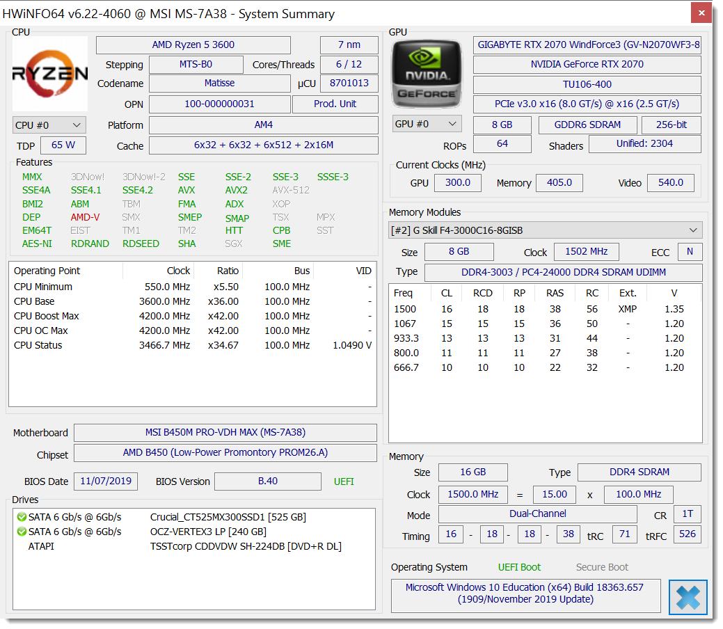

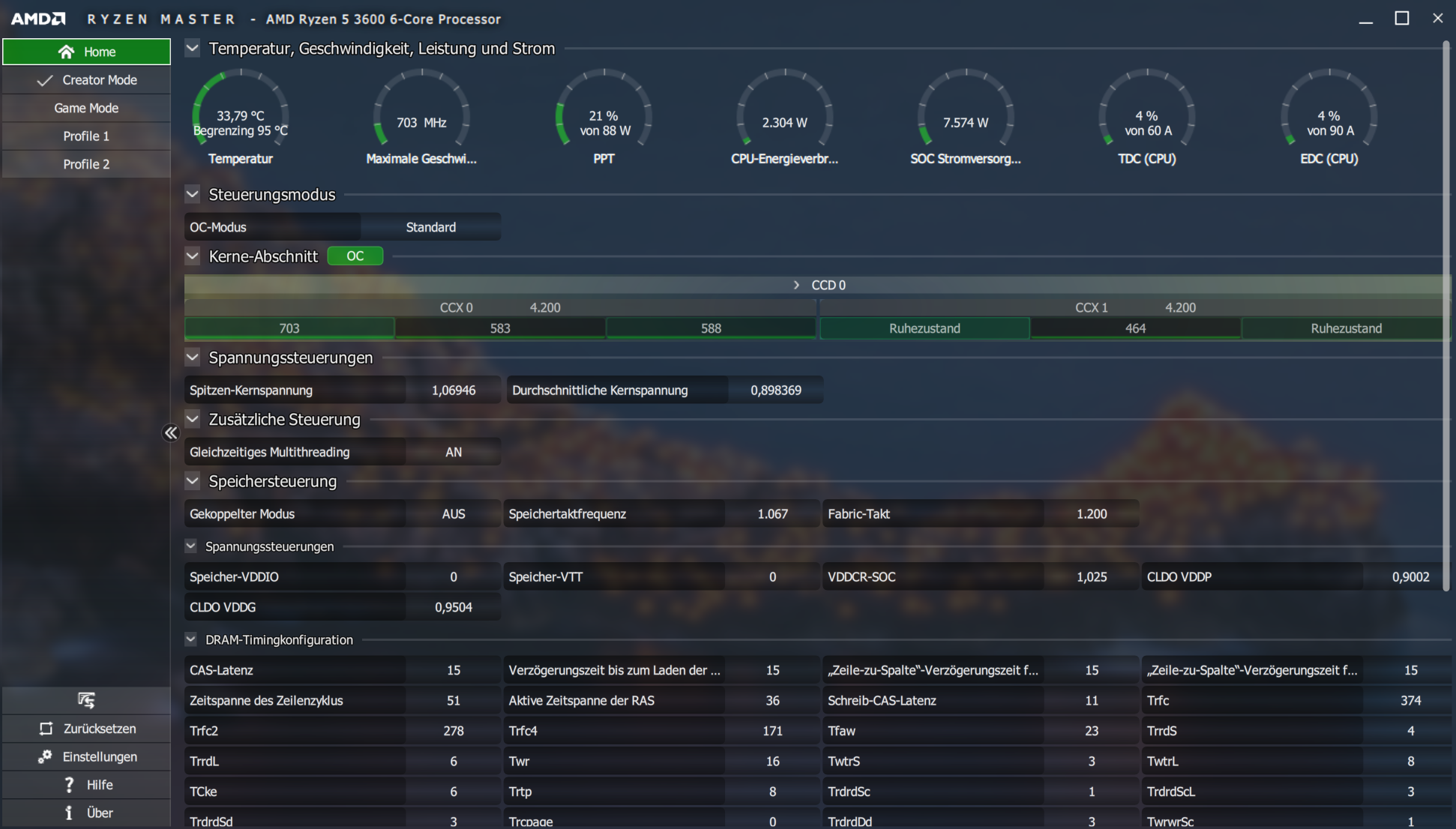

  2. Woher kommt die Abweichung von CPU-Z / Taskmanager und dem Ryzen Master Tool?
  3. Erzeugen die AMD Ryzen 3000 CPUs wirklich so viel Abwärme, auch im Leerlauf? Gefühlt war mein "alter" i7 4770 da wesentlich besser.

Das ist alles soweit ok. Das Problem sind die Takt und Spannungssprünge bei den AMD Prozessoren. Deshalb jault der Lüfter auch immer wieder auf.

Zen2 CPU legen ziemlich autonom die P-States bzw. Taktraten an, die meisten Tools können da nur Blödsinn auslesen weil die CPU das sehr schnell macht.
  • Windowsenergieprofil Ausbalanciert nutzen
  • Windowssettings > System > Netzbetrieb auf "Beste Leistung"

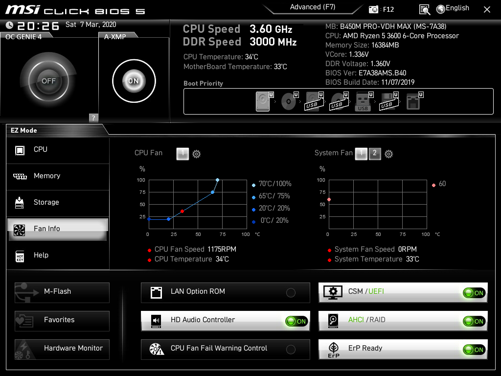

im bios amd cool n quiet aktivieren, in windows im energiesparplan minimaler cpu leistungsstand auf 5 % einstellen, lüfterkurve so einstellen dass der kühler erst ab 70°C aufdreht.

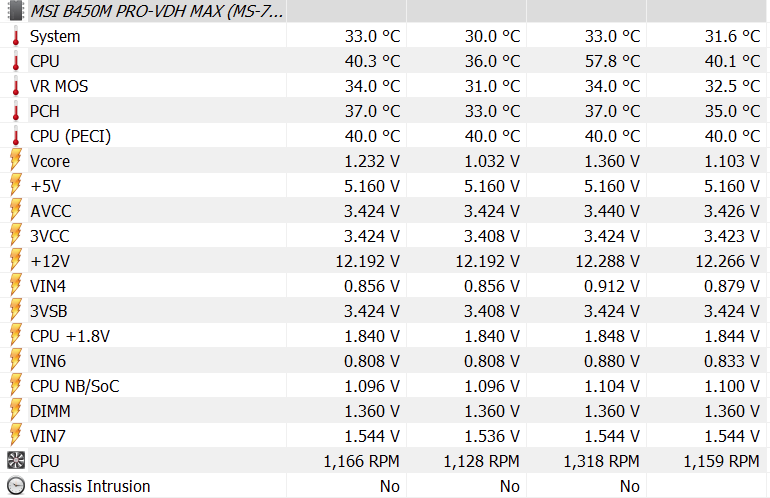

Es ist schön, dass die CPU im Idle 34°C hat, sobald man nur den Cursor bewegt, geht die CPU um 5°C nach oben. Öffnet man einen Browser, kommen direkt mal 15-20°C schnell drauf. So springt die Kiste immer hin und her und hin und her, absolut abartig und sinnfrei. Deshalb geht die Drehzahl auch hoch.
Passt man die Lüfterkurve an, gewinnt man rein gar nichts. Dann liegt die Idle Temperatur bei 39°C und springt so auf 55°C. Man erhöht einfach nur die Temperatur im System. So einen Schmarrn gibt es bei Intel einfach nicht.

Die Lüfterkurve also so einstellen, dass wenn die CPU an die maximale Temperatur herankommt der/die Lüfter mit 100% drehen - besser vorher. Die Punkte für den Leerlauf und geringe Belastung muss jeder selbst festlegen, lieber ruhiger dafür höhere Temperatur oder mehr Drehzahl dafür leiser. Es hängt ja auch von den anderen verbauten Komponenten, wie Kühler, Grafikkarte, usw., und dem Luftstrom ab.
Ryzen taktet innerhalb kürzester Zeit sehr schnell hoch und runter, wodurch sich die Temperaturen schnell ändern. Über 'step up time' sollte sich einstellen lassen, dass eine kurze Takt-/Tempartursteigerung ausgeglichen wird.

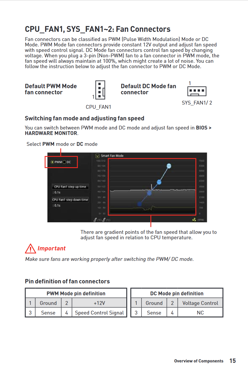

Handbuch MSI B450M PRO-VDH MAX
Seite 15 CPU_FAN1, SYS_FAN1~2: Fan Connectors

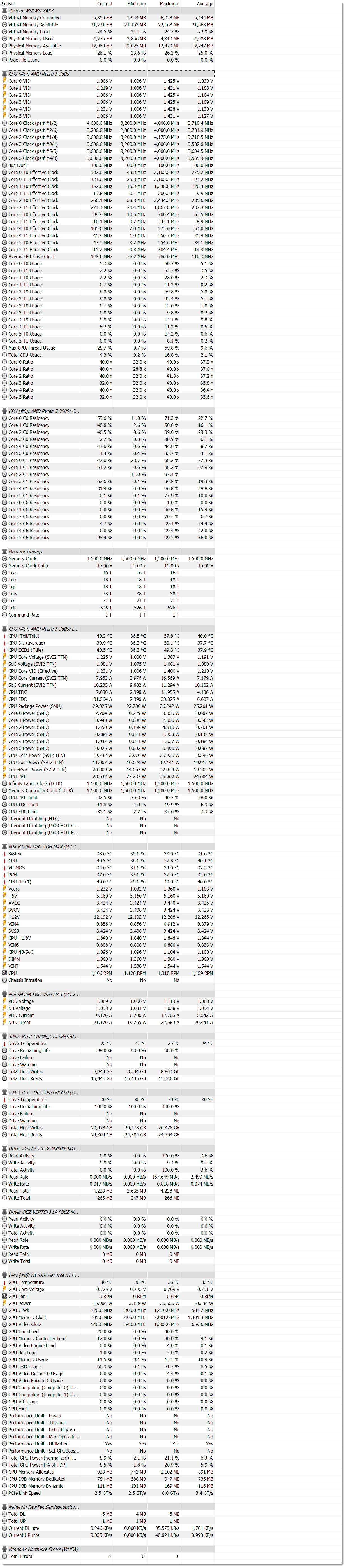

Ryzen Master und andere Tools nicht immer laufen lassen, sie triggern immer wieder die CPU, die dann nicht in den Leerlauf schaltet - P-States und C-States.
Mal HWiNFO verwenden um den Takt, Spannung und Temperatur auszulesen.
Es ist etwas im UEFI verstellt. Der Arbeitsspeicher läuft dem Screenshot nach mit 2.134 (2x 1.067) MHz und damit im JDEC Standard-Takt.
Würde mal die Standard-Einstellungen laden, das passende XMP-Profil für den Arbeitsspeicher auswählen und die Lüfter-Kurve einstellen.

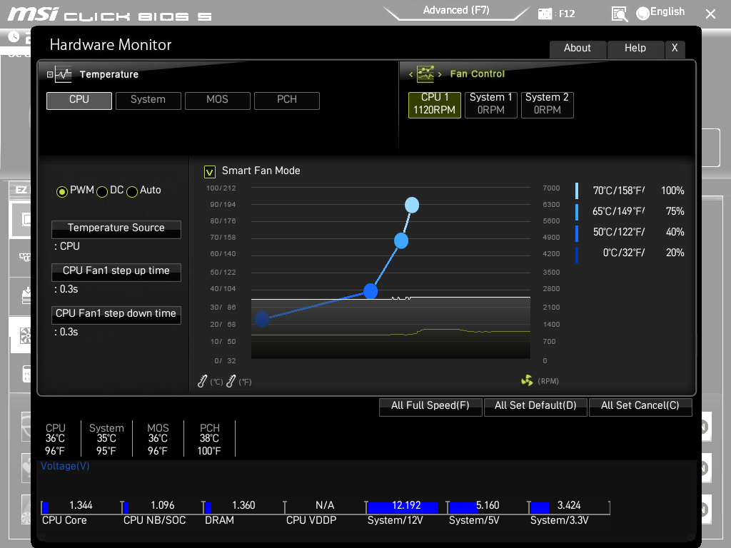

Ich habe nun mal etwas an den Werten im UEFI gespielt (siehe Screenshots): XMP aktiviert und die Lüfterkurve angepasst. Der Lüfter röhrt leider immer noch unerträglich. Da werde ich um einen Austausch nicht rumkommen.

@Kanibal leider hast du die Lüfterkurve nicht so eingestellt wie ich es dir empfohlen habe.
Kanibal schrieb:
Sehen für mich OK aus.
An der CPU-Temperatur liegt es nicht.
Die Temperaturen sind alle in Ordnung. Der Lüfter des Wraith Stealth dreht halt mit mindestens 1.128 U/Min und 1.159 U/Min im Durchschnitt. Habe keine Information über die Mindest-Drehzahl des Wraith Stealth Lüfters gefunden. Wenn sich die Drehzahl nicht weiter reduzieren lässt, kann die CPU und das Mainboard nichts daran ändern - ist halt der kleinste der Wraith Kühler.
