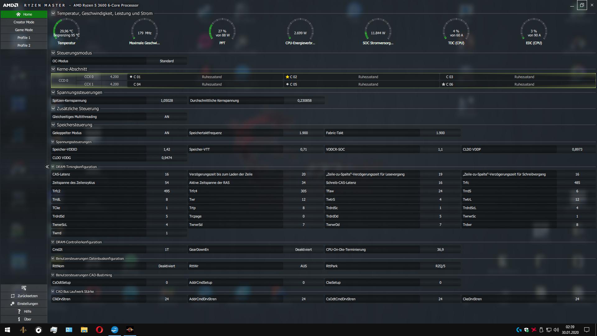

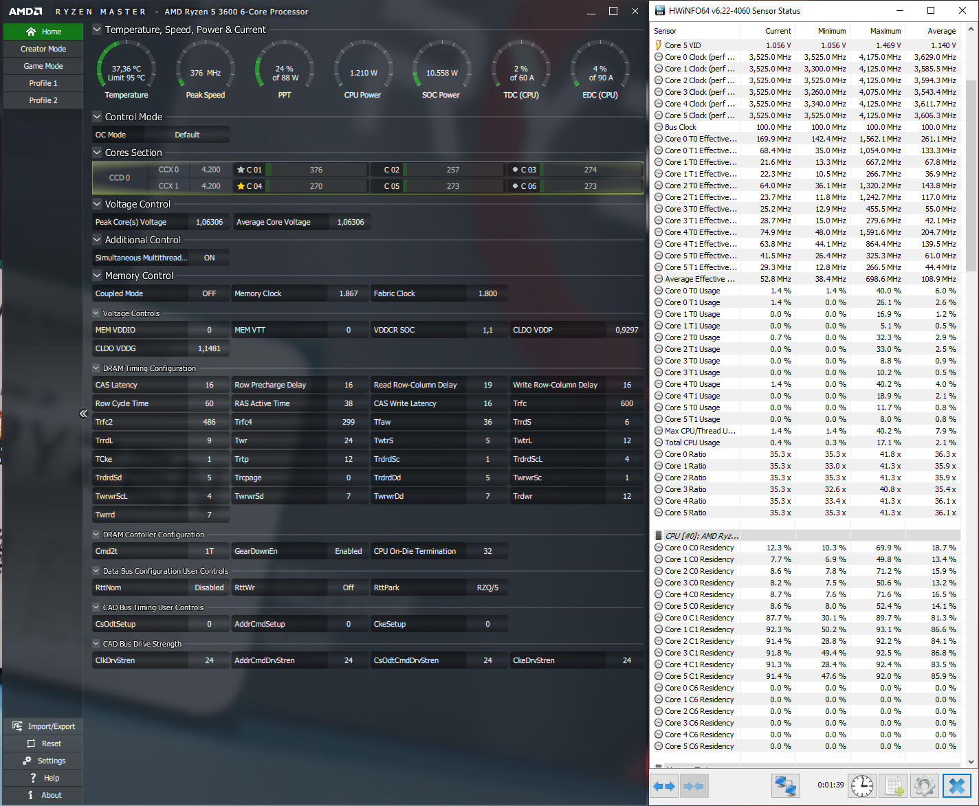

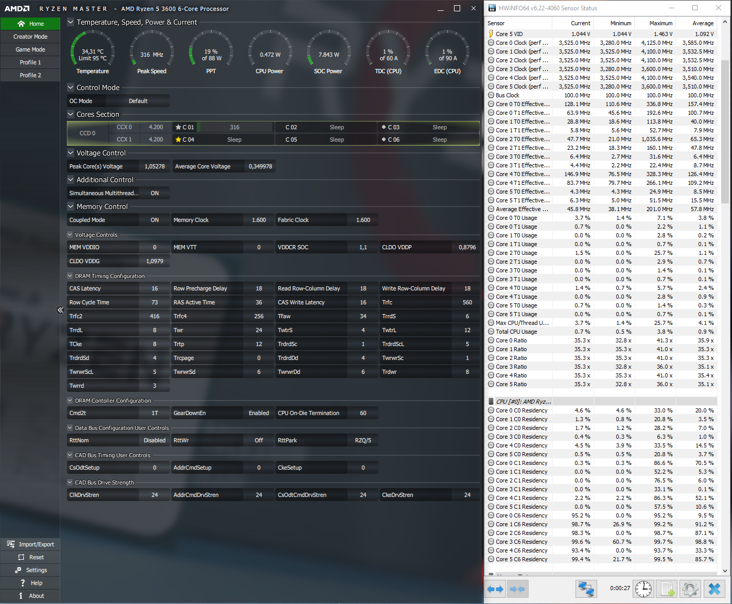

Hier die Screenshots ohne und mit RAM OC von Ryzen Master + HWiNFO
Bei RAM OC kein Sleep und 0% C6 Residency.
Energiesparplan ist bei beiden AMD Ryzen Balanced.

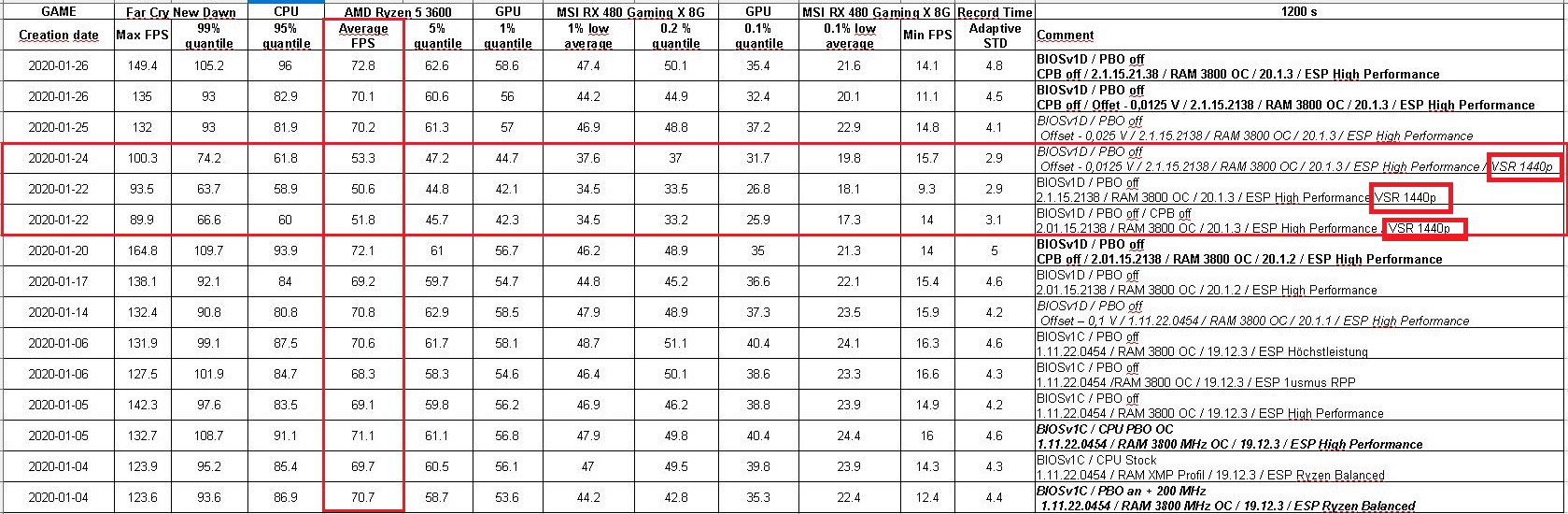

In dieser Liste sind die verschiedenen Einstellungen mal aufgelistet. Alle Tests habe ich 5 mal durchgeführt und den Mittelwert genommen. Spieleinstellung war Ultra mit HD Texturen.
Sieht für mich alles okay aus. Du hast zwar den Teil von HWiNFO weggelassen, der den Verbrauch zeigt (CPU Core Power, guck mal im Post über mir, da sieht man alles zum Vergleich), aber im Ryzen Master nimmt sich da fast nix:
0.5W vs 1.2W
SoC Power ist im OC leicht höher wegen der höheren RAM bedingten Spannungen, aber das war es dann eigentlich auch schon.
