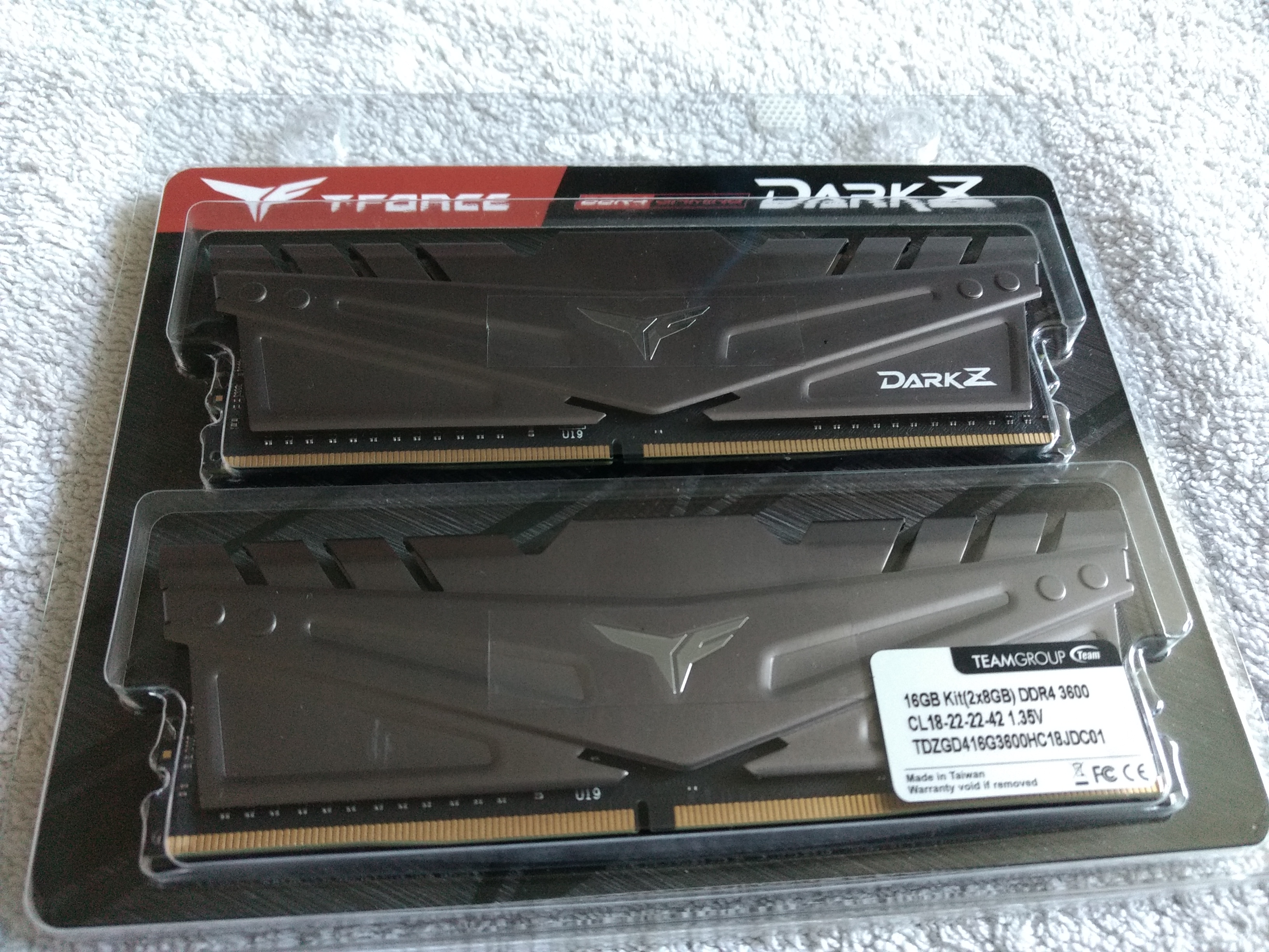

Geliefert wird es in der üblichen Blisterverpackung, die Timings sind als kleiner Aufkleber auf den Riegeln und der Verpackung angegeben.

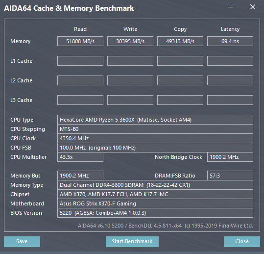

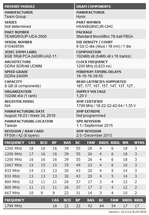

3600 18-22-22-42 hört sich schonmal nicht soooo schlecht an, aber nach kurzem Check mit Thaiphoon Burner, und bestätigten Hynix C-Die, war der Jagdtrieb auch schon geweckt.
Also kurz XMP belassen und den Takt auf 3800 gesetzt. Bootet. Mit 1,35v. OK...
Dann also mal Karhu bis 5000% spazieren lassen. Ging ebenfalls problemlos, nicht schlecht!
Da ich schon von mehreren die möglichen Ergebnisse bei C-Die gesehen habe, ging es nun etwas schärfer ran...
Am Ende stand dann folgendes als Ergebnis fest:
3800MHz – 1900FCLK
ProcODT 48Ohm
RTTnom 34Ohm / RTTwr off / RTTpark 48Ohm
CAD Bus 24-24-24-24
SOC 1.075V
Vdimm 1,41V
VDDG und VDDP Auto

- Das Kit besteht aus 2x8GB
- Die Modulhöhe beträgt 43.5mm
- Timings nach JEDEC betragen 2400 16-16-16-39 1,2V
- Timings nach XMP betragen 3600 18-22-22-42 1,35V
- Verbaut sind Hynix C-Die (auch als Hynix CJR bekannt)
- Anordnung ist Single Sided / Single Rank im A2 Layout (optisch nachgeprüft)
3800MHz – 1900FCLK
ProcODT 48Ohm
CAD Bus 24-24-24-24
SOC 1.075V
Vdimm 1,41V
VDDG und VDDP Auto

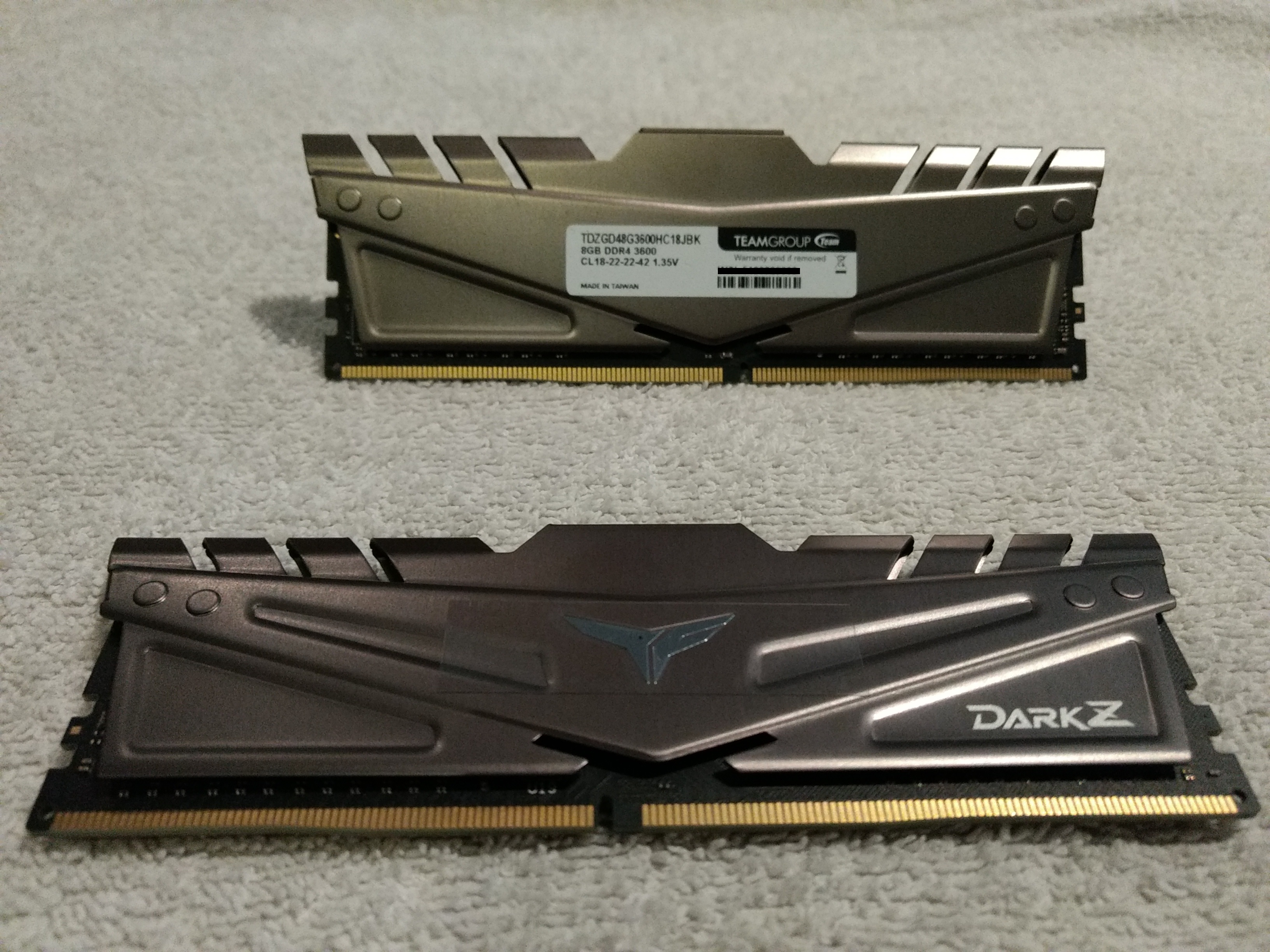

Qualitativ waren sie wie ich es von Neuware erwarte:
- Die Heatspreader waren nicht verbogen und sitzen ordentlich auf den ICs.
- Verunreinigungen oder gar Rückstände konnte ich nicht erkennen.
- XMP lief ohne Probleme

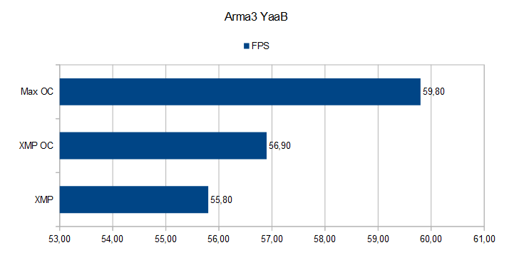

Benchmarks
Nachträglich werde ich ein paar Banchmarks einfügen und diese wöchentlich erweitern, SoTR macht den Anfang.
Die 3 genutzten RAM-Profile lauten:
XMP (3600 18-22-22-22-42)
XMP OC (3800 18-22-22-22-42)
Max OC (3800 16-19-16-20-34 + Subtimings)
FHD Benchmarks sind leider durch meine 980ti etwas begrenzt, da ich trotz Overclocking sehr schnell ins GPU Limit laufe.
Shadow of the Tomb Raider (CPU-Render)
Arma 3 (YaaB Standard Settings)
