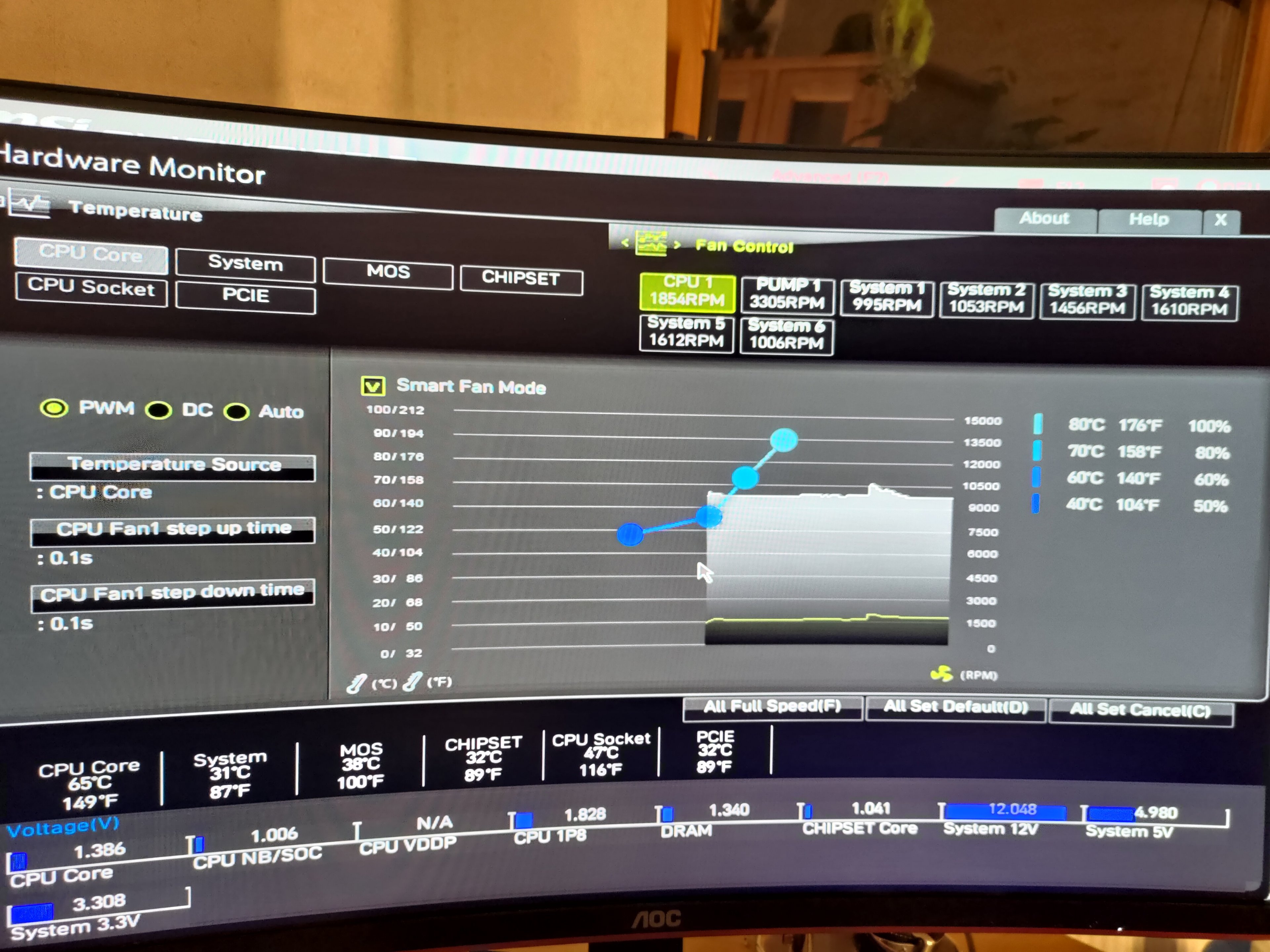

Hier noch kurz ein Screen vom Bios ... 65 Grad im Bios und die Lüfter laufen mit über 1000 u/min.
Als ich die vor 6 Monaten eingestellt habe, lagen alle Lüfter knapp unter 1000 und die CPU bei 45 Grad.

Regelung aller Lüfter über UEFI Lüftersteuerung? Was ist denn auf dem Screen zu sehen, wo bei 90 °C was mit 13.500 RPM drehen soll!? Ist das die Pumpe selbst?
@ eYc Alle Lüfter drehen hoch, da sie über die CPU Temperatur laufen.
Geregelt über die UEFI Steuerung. Auf dem Screen sind 65° im Bios und 3500 RPM zu sehen , keine 90°.
Da ist eine Lüfterkurve zu sehen, min. bei 40/50 Grad und 50 %, und max. bei 90 Grad/13.500 RPM - 15.000 rpm sollen 100 % sein (rechte Skalierung!).
Bei 40 Grad soll da also laut Smart Fan Control irgendetwas mit 6k Umdrehungen laufen!?
Da würde ich echt mal wenigstens einen boxed-Kühler drauf machen, und damit zu testen, und zu vergleichen.
Möglich dass ich hier was falsch lese oder interpretiere, aber dann erklär's bitte.
Glaube da steht irgendwas auf der rechten Seite ohne bezug zur realität. Wichtig ist eher zu wissen dass oben halt 100% Drehzahl entsprechen.
