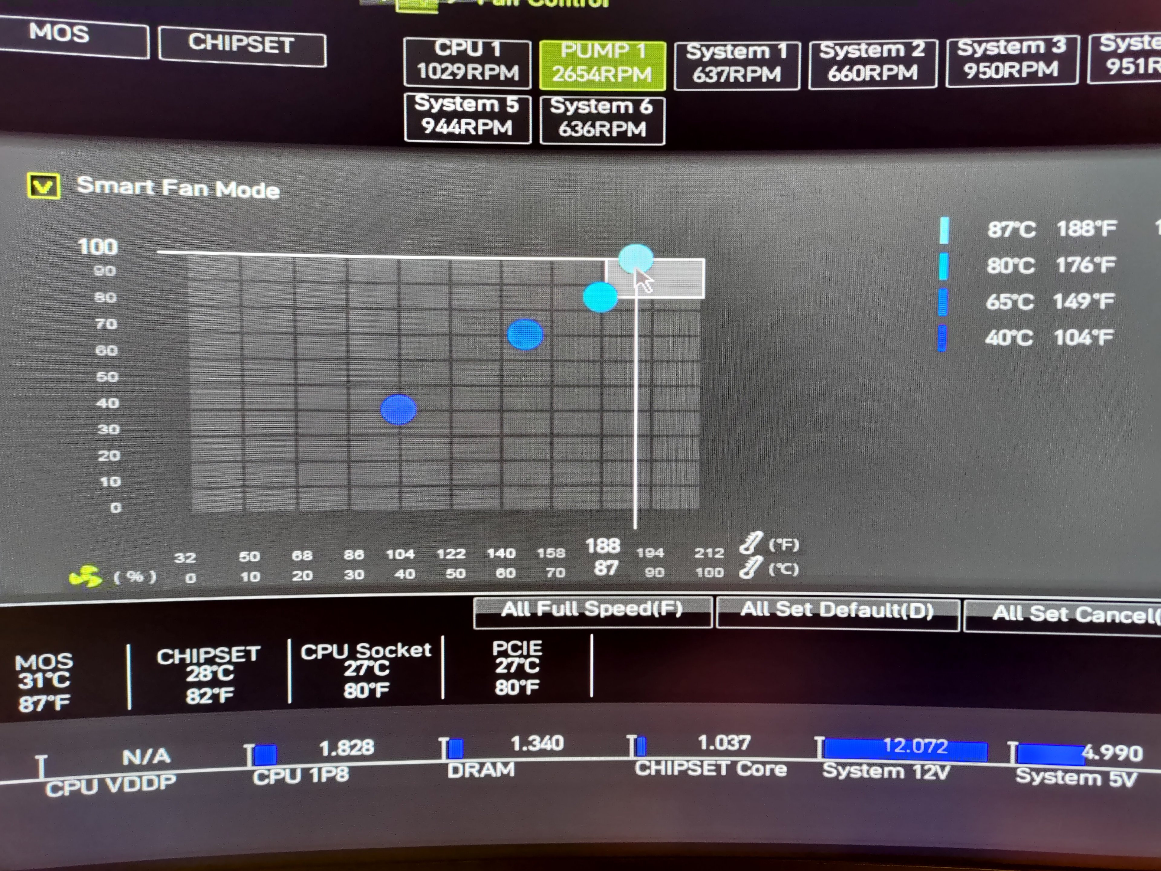

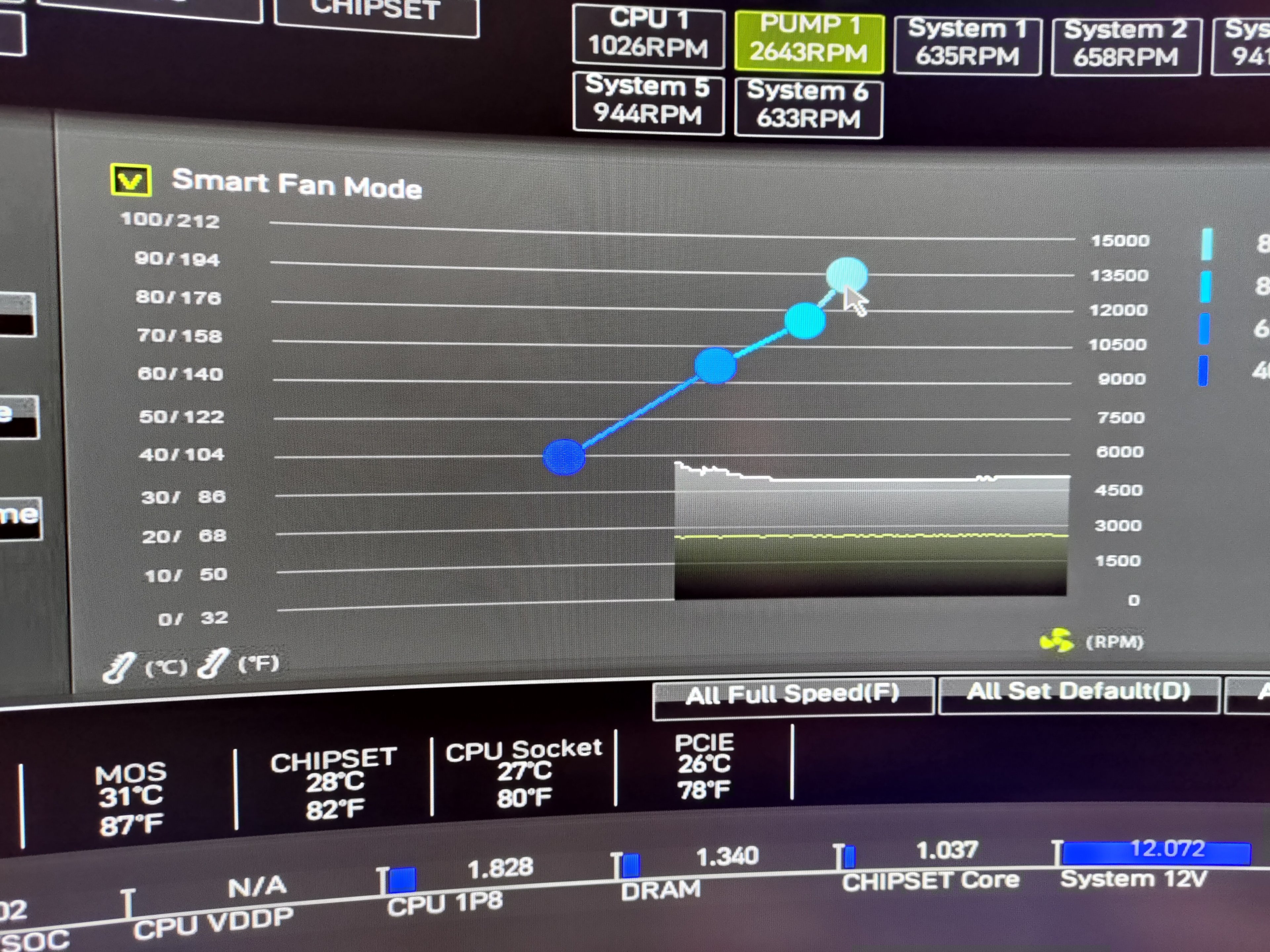

Ach das meinst du. Naja warum das 13500 stehen , weiß ich auch nicht. Das bringt die Lüfter gar nicht.
Die gehen bis 2200 U/min.
Rechts im Bild hast du meine aktuellen Einstellungen
40° 50% Lüfterdrehzahl
60° 60%
und ab 80° 100%
Bei den Einstellungen hält die AIO die Cpu bei ca 65°. Voher waren die 50% Lüfterdrehzahl bei 60° eingestellt und es lief ohne Probleme.

Auch das stimmt nicht ganz mit der Grafik überein, da wären bei 90 °C als Maximum 90 % Lüfterdrehzahl.
Die anderen Profile mal probiert, max fan speed und default ...? Wenigstens mal zu testen, zwischendurch? Dann müsstest du auch sehen, wie hoch die Lüfter wirklich drehen bei 100 %.

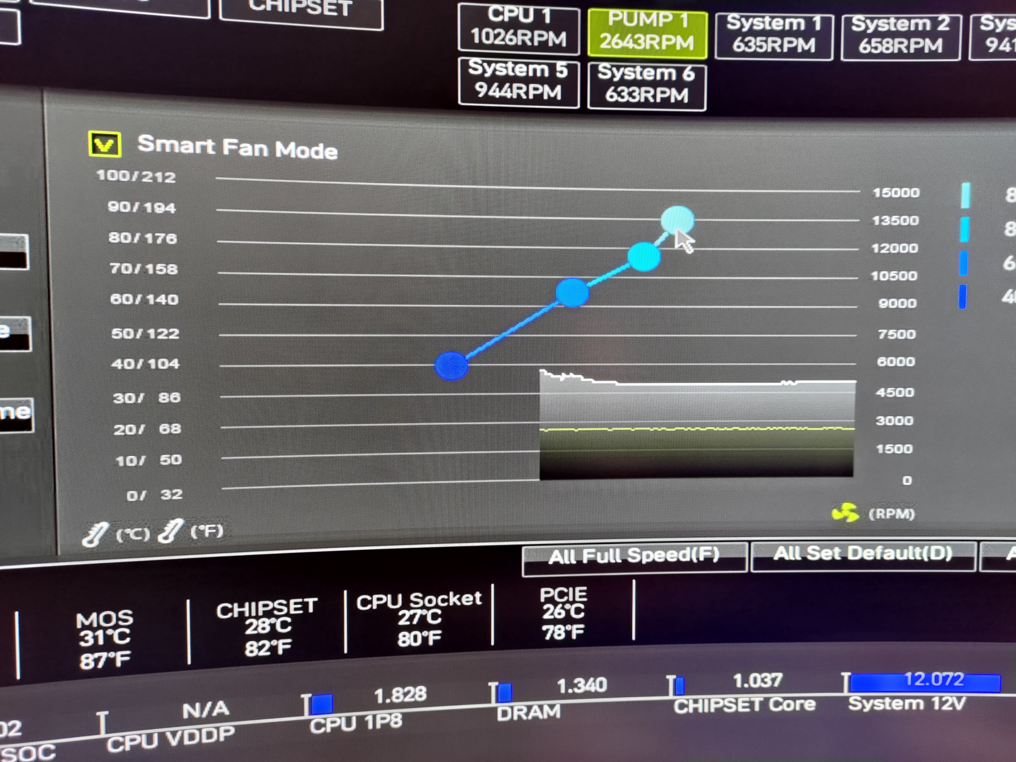

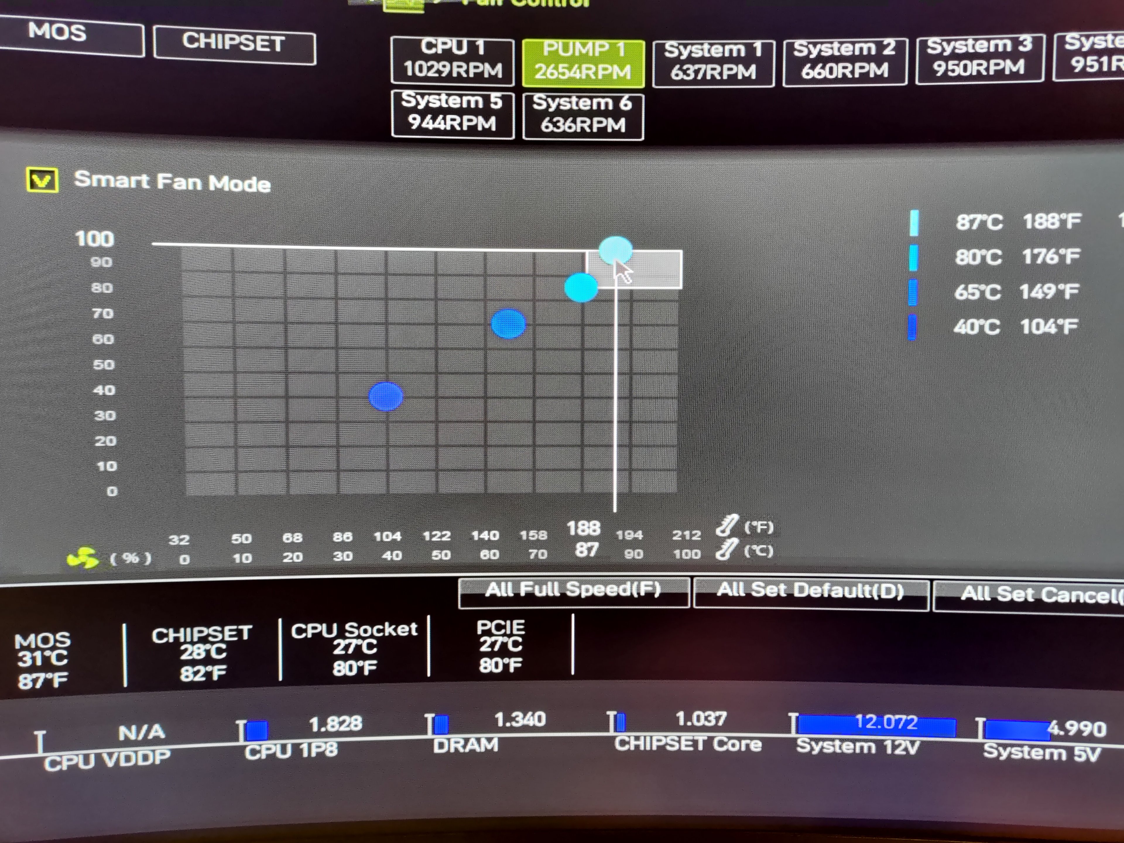

Wie Stormfirebird schon schrieb, die Skala ist völlig egal. Ich hab mal noch 2 Bilder rangehangen.
Diesmal von der Pumpe. Auf dem einem Bild sind die selben komischen Werte mit 15k rpm.
Auf dem 2ten Bild siehst du dann die wirklichen Einstellungen.
MSI scheint da ein Standartbild für alle zu nehmen.
