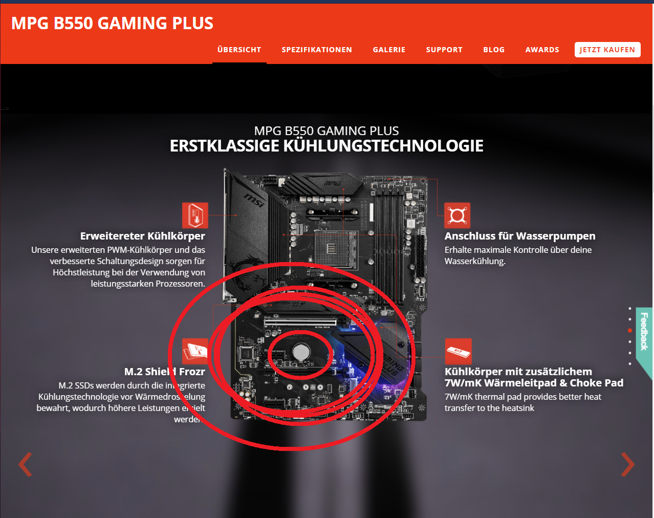

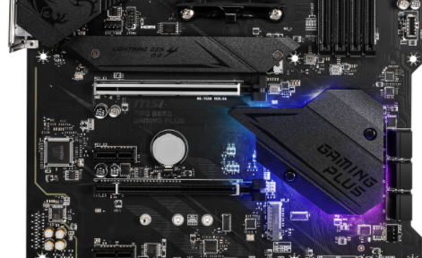

Bios Batterie ist eigentlich recht ersichtlich (wenn nicht von der GPU verdeckt) aber selbst für den Fall gibts das Handbuch oder man klickt mal kurz das Mobo bei MSI auf der Seite an dann sieht man folgendes....
Ist also nach wie vor wie seit fast 20 Jahren ne gesockelte CR2032 und von dir austauschbar - dafür gibts keine Garantie. Falls das überhaupt der Fehler sein sollte.
Also auf den Bilder deines Mainboards ist die Batterie klar zu sehen, bei dir wird sie wohl grade eher von der Graka verdeckt.

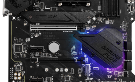

Batterie in der Mitte:
Kann gegen eine andere Knopfzelle getauscht werden. Glaube nicht, das die verbaute schon nach 6 Monaten platt ist.

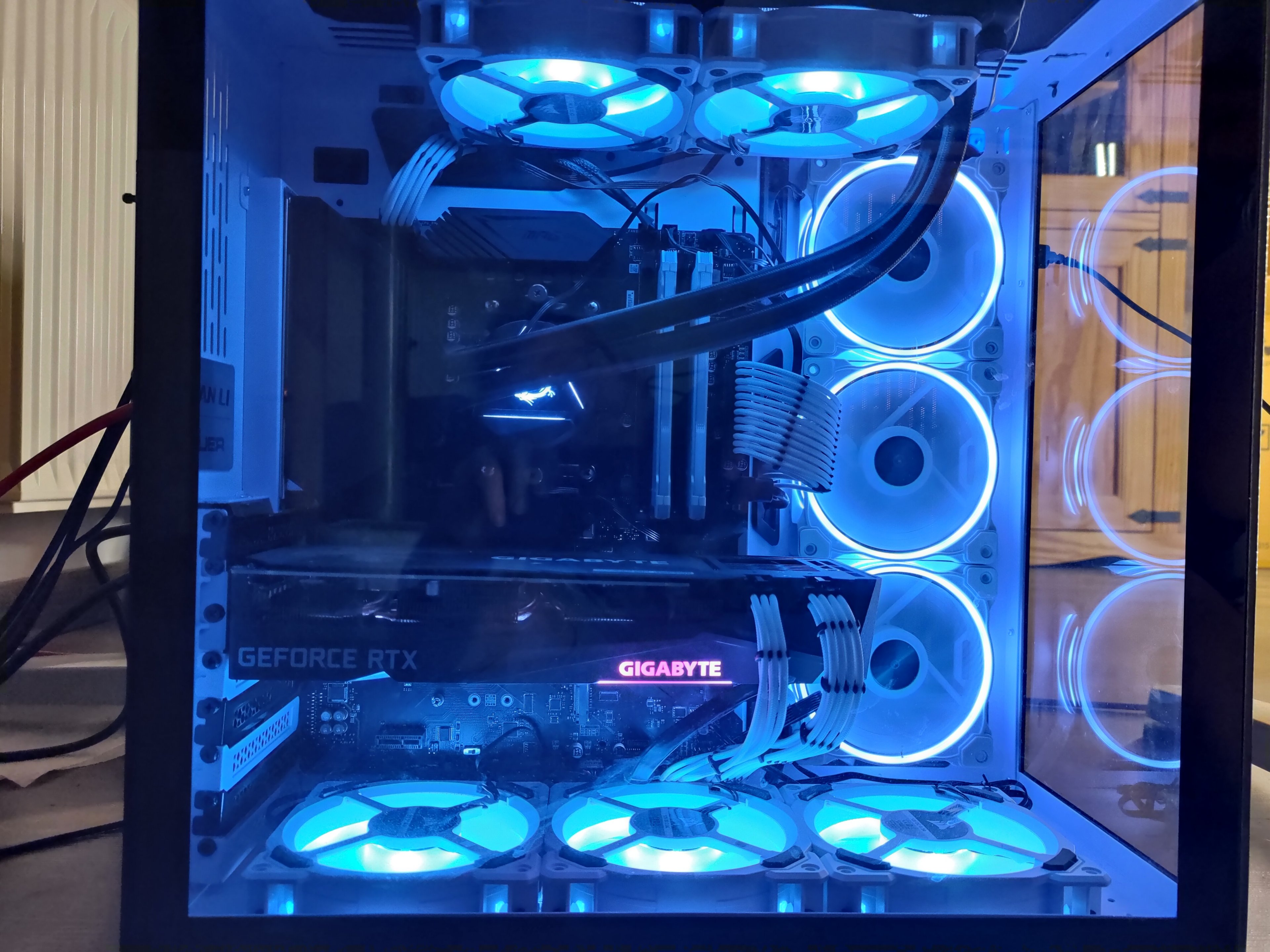

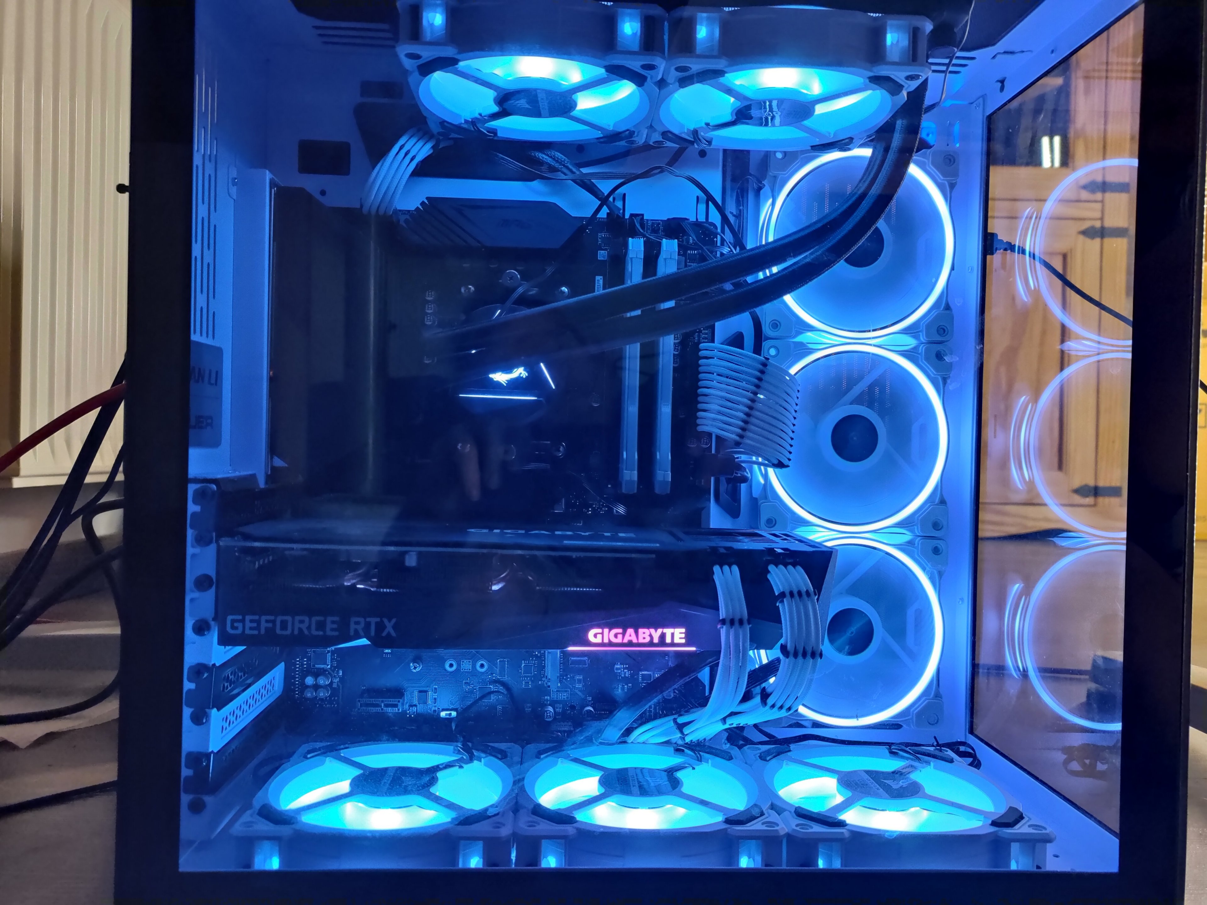

achja hier noch ein Bild
Bist du permanent im BIOS? Wichtig ist die Temperatur unter alltäglicher Last. Alles im grünen Bereich? Lautstärke auch in Ordnung? Alles wunderbar. Die CPU ist nicht schneller, wenn sie 5°C kühler ist. Zumindest nicht in dem Bereich, indem sie sich scheinbar bei dir bewegt.
Dann gehen wir mal weiter auf Ursachenforschung: Wie ist die AiO verbaut? Wie wird das Case belüftet? Woher kommen die "früheren" Werte?
Sind die Lüfter "fixiert" oder drehen sie schneller, wenn die Temperaturen steigen? Wie gesagt, bei mir drehen sie durchgängig mit derselben Drehzahl. Alles über 800 u/min ist für mich nämlich definitiv wahrnehmbar. 2500 u/min bei der Pumpe find ich tatsächlich aber auch etwas wenig.
