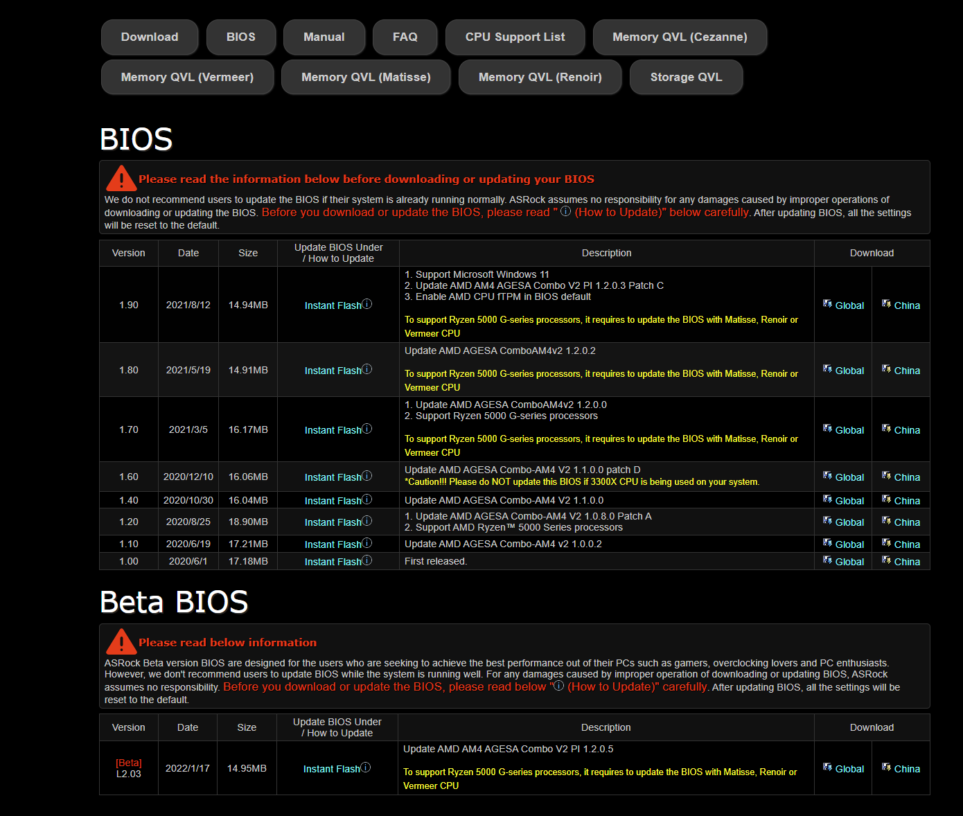

Jetzt stellt sich die Frage, welches Mainboard. Und hier fängt mein Unverständnis an: Nehmen wir z.B. mal das ASRock B550m-HDV. Auf deren Website steht, dass es grundsätzlich kompatibel mit der Ryzen 5xxx Generation ist, jedoch erst nach einem BIOS-Update. Aber wie soll ich dieses Update denn durchführen, wenn ich keinen Ryzen 3xxx auf Lager habe bei mir? In dem Zusammenhang auch gleich meine nächste Frage: In welcher Reihenfolge muss ich denn die BIOS-Updates installieren? Dazu finde ich nichts auf der Seite. Oder kann ich auch mehrere Updates überspringen und gleich das neuste Update installieren? Ich will hier sicher sein, damit ich nachher nichts kaputt mache. Anbei der Link und ein Bild zur Veranschaulichung.

Eine Reihenfolge brauchst Du nicht zu beachten.
Wichtig ist nur das Du im Bios einmal die default Werte lädst nach dem Update.
Wenn das Board kein Update ohne CPU zulässt dann brauchst Du auf jeden Fall eine unterstützte CPU.
Das Board Unterstützt die 5600G ab BIOS 1.70, welches am 5. März 2021 raus kam. Du müsstest schon viel Pech haben, jetzt noch eines mit altem prä 1.70 neu zu bekommen, zumindest bei einem Händler der etwas Umsatz hat.
Wenn eine vorhandene Mindestversion relevant ist, steht das dabei.
Normalerweise kannst du das neuste nicht-beta direkt flashen.

Bei ASRock hast Du i.d.R. einen kleinen Aufkleber mit der vorhandenen Bios-Version auf dem Board. Brauchst also nur nachschauen, ob schon ein passendes Bios drauf ist...

Den Sticker macht ASRock ab Werk drauf, nicht MF!
Hat das Board ein altes Bios, würde ich es im Onlinehandel zurücksenden, da es garantiert uralte Lagerware ist... ;)
Beim freundlichen Händler vor Ort kann man ja einen Blick drauf werfen und ggf. unentgeltlich flashen lassen.
