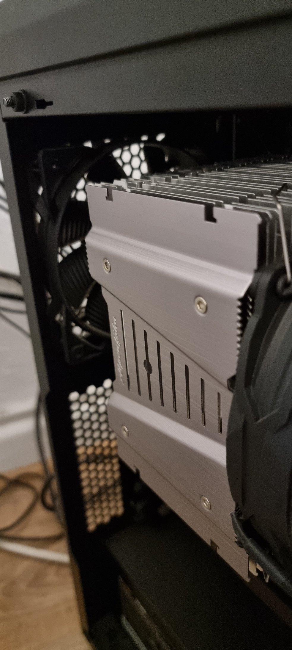

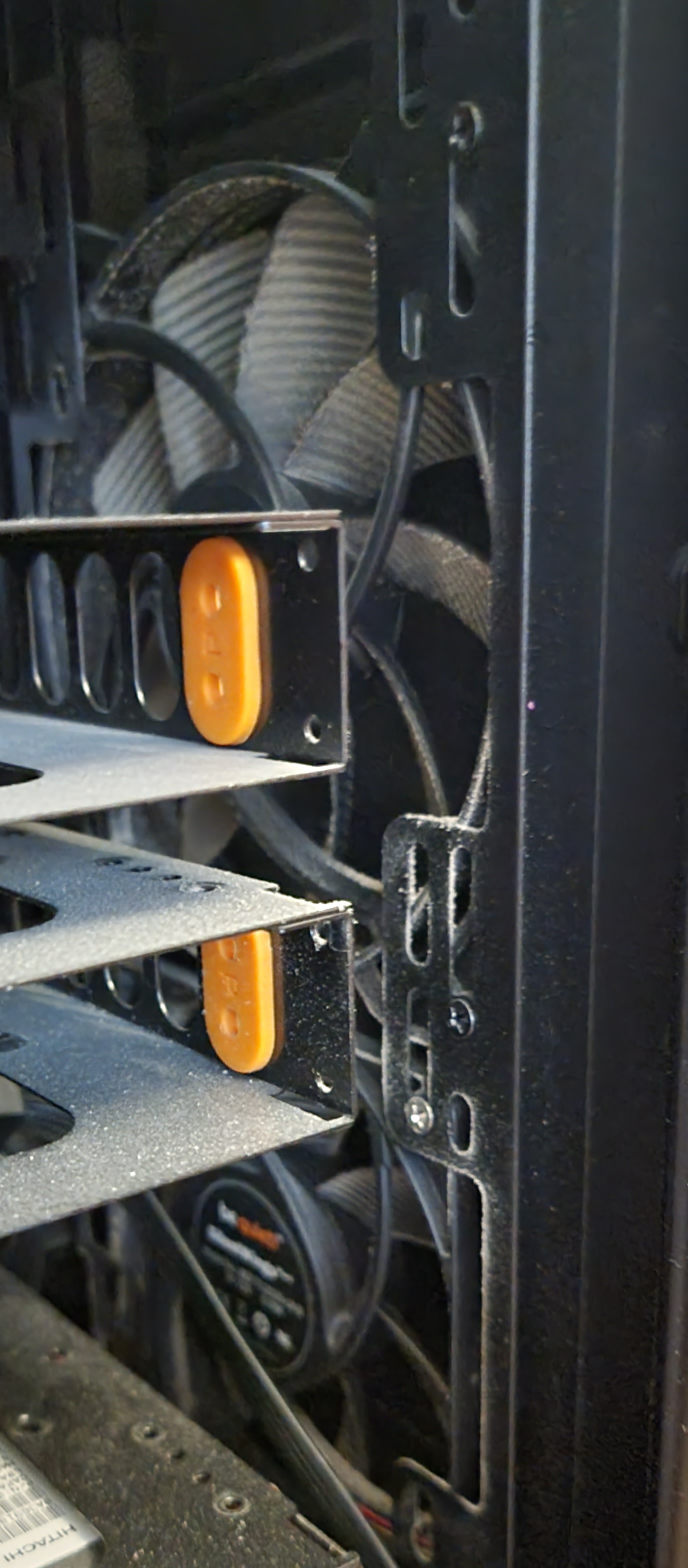

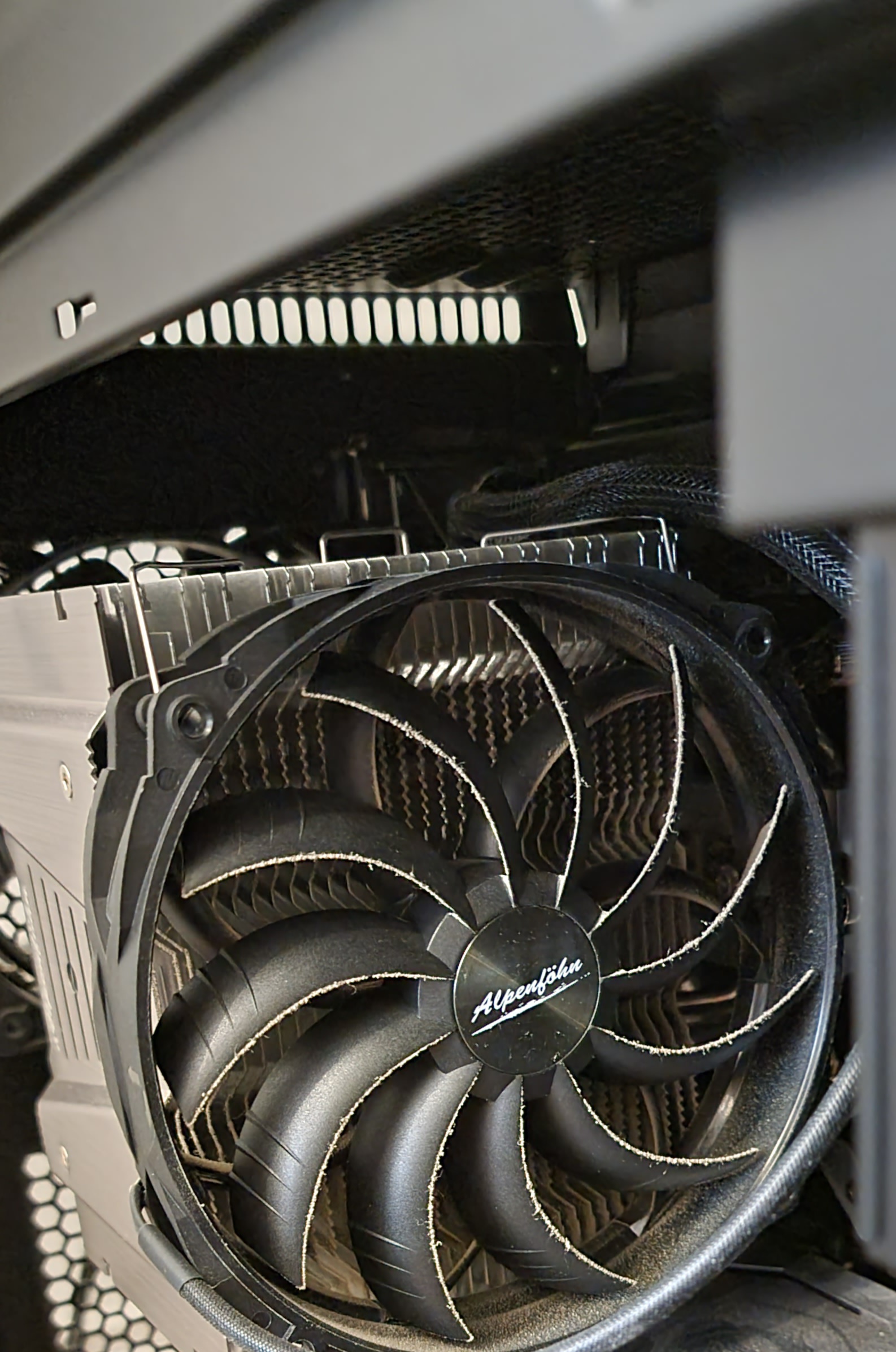

Hallo zusammen, ich würde gerne das Innenleben von meinem Rechner verbessern für ein bessere Luftzirkulation und Kühlung.
Mein Tower ist ein: be quiet! Pure Base 600 gedämmt mit Sichtfenster. Ich habe vorne 2 Lüfter und Hinten einen, oben sind keine verbaut, weiß auch garnit ob das geht.
Verbaut habe ich einen Ryzen 5600x mit einem EKL Alpenföhn Brocken 3.
Graka: MSI RTX 2060.
MB: MSI B550 Tomahawk.
NT: 600 Watt be quiet! Pure Power 11 CM Modular 80+ Gold
Ram: Crucial Ballistix DDR4 2x 16 GB
Samsung 970 Evo M.2 2280 NVMe
Samsung 850 SSD
Das System habe ich seit ca. einem Jahr und bin einfach nicht zufrieden was die Temperaturen und Wärme des Gehäuses angeht.
Ich hoffe Ihr könnt mir evtl Tipps geben was ich verbessern könnte um die Temperaturen in den Griff zu bekommen evtl doch einen anderen Kühler oder evtl sogar eine Wasserkühlung?
Um mal ein paar Werte in den Raum zu werfen, wenn der PC einfach an ist habe ich Temperaturen Aktuell zwischen 50-60 Grad, bei Spiele wie World of Warcraft erreiche ich werte zwischen 70-80 Grad. Ich hatte auch mal New World getestet, aber da ist mir sogar der PC ausgegangen weil er zu Heiß wurde.
Beim Aktuellen Battlefield geht es schon auf 80+ und ich muss dann am Tower die Lüfter Geschwindigkeit auf Max stellen.
Ein Kumpel hat bis auf die Graka das Identische System und erreicht Werte die um einiges niedriger sind als meine.
Rechner wird gerade gereinigt :D

Die Temperaturen klingen erstmal absolut in Ordnung, zudem ist das nicht gerade ein Airflow Gehäuse.
Du kannst oben die Blende abnehmen aber ich denke der intake ist eher das Problem als die Luft rauszubekommen.
Wenn du die Festplattenkäfige nicht bestückst kannst du die auch abmontieren, damit die nich sinnlos bremsen und die Lüfter vorne kannst du beide höher befestigen.

  • Der Festplattenkäfig ist im Weg. Es gibt M.2 SSDs, die völlig ohne Kabel auskommen.

@TE: Auf jeden Fall mal anständig sauber machen und schauen ob beim Zusammenbau evtl die Folie am Kühlerboden vergessen wurde zu entfernen.

Zwecks der Idle-Temp: finde ich persönlich auch zu hoch. Mein 5800X idled in einem NZXT H1 Mini-ITX case bei ~42°C mit der vorverbauten 140 mm AIO. Schaue doch mal noch, wie hoch deine "Idle" Last ist, ggfs. zickt da etwas im Hintergrund. Bei den Ryzen 5000 reicht schon eine minimale Last um die Temps in die 50er bis 60er °C ansteigen zu lassen! Ansonsten muss mal die Hardware geprüft werden: richtiger Sitz des Kühlers, gleichmäßige Verteilung der Wärmeleitpaste, ausreichende Menge der WLP (auch nicht zu viel!). GGfs sind deine Finnen am Kühler auch mit Staub zugesetzt, sehr sauber sah das ganze nicht aus. Am besten einfach mal reinigen. Lüfterorientierung der momentan verbauten Lüfter sieht richtig aus. Bei welcher Drehzahl laufen sie denn? Siehst du das irgendwo auch wenn die Lüfter am Case angeschlossen sind? Und wirf auf jeden Fall die HDD Käfige raus wenn du sie nicht brauchst, sind nur ein unnötiges Hindernis für den Airflow.
