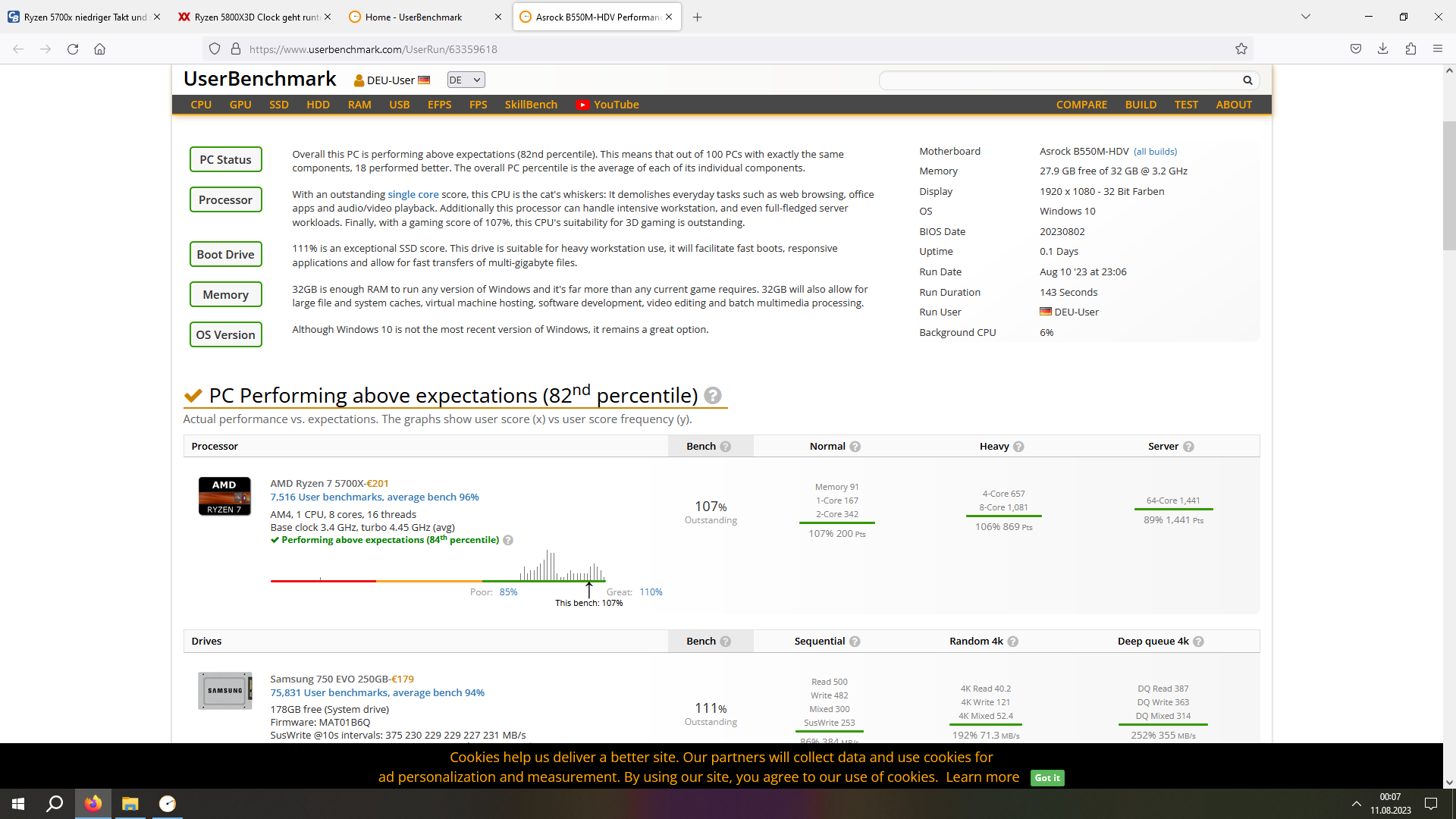

Deine CPU sollte in etwa "so" performen falls du den mal die 3 Minuten für den UserBench haben solltest:

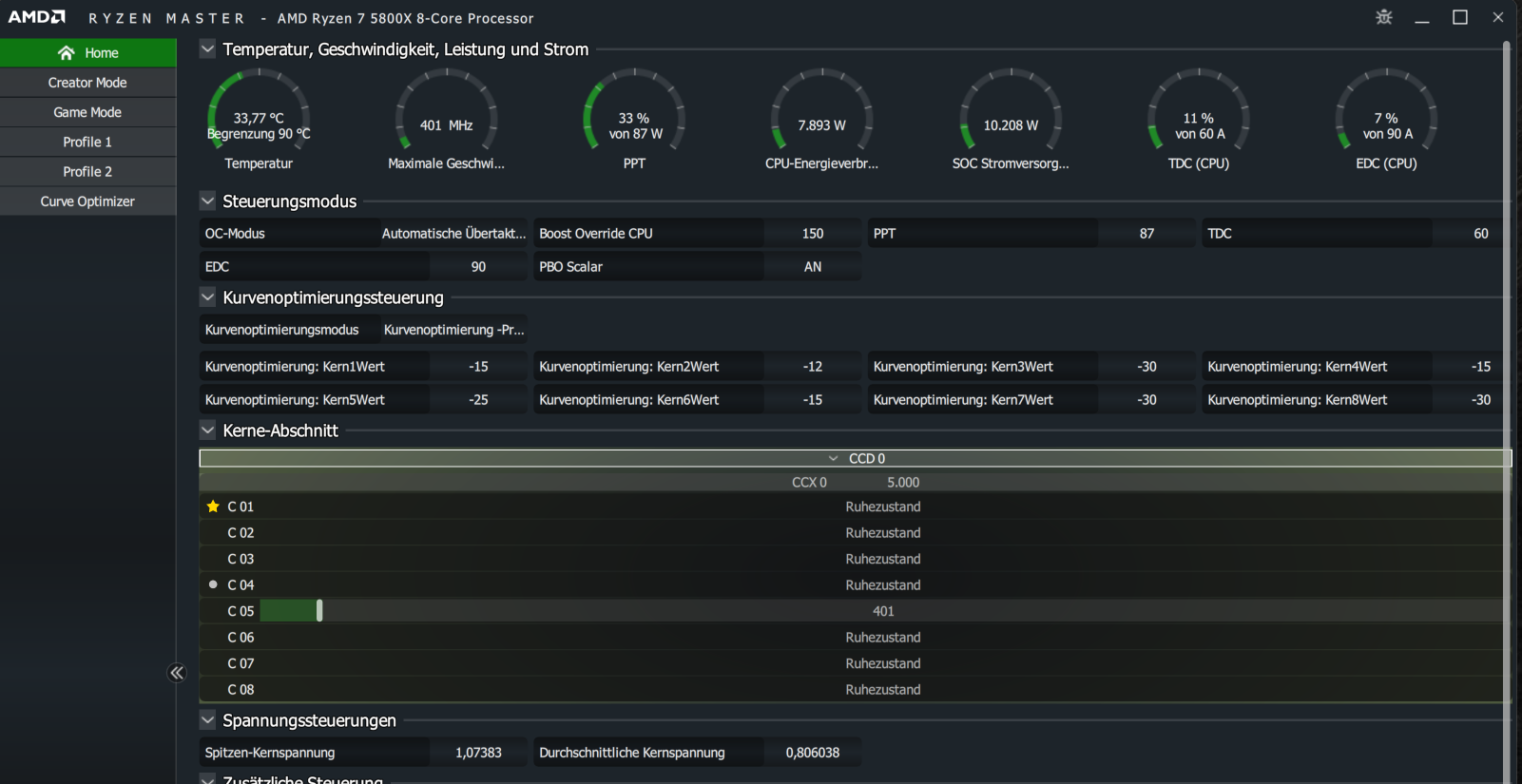

Erstmal mein System:
CPU: AMD Ryzen 7 5800X 65W ECO Mode
Motherboard: MSI MEG B550 UNIFY-X
BIOS Version: A.A0
Memory: Silicon Power XPOWER Turbine RGB DIMM 32GB, DDR4-3200, CL16
LC-Power LC-RAM RGB DIMM Kit 32GB, DDR4-3200
Kühlung: MSI MPG CoreLiquid K360 V2, 360mm
Netzteil: MSI MPG A750GF 750W ATX 2.4
Graphics: MSI RX 6700 XT GAMING X, 12272 MB
Drive 1: NVMe SSD, MSI M480 1TB
Drive 2: NVMe SSD, SPCC M.2 2TB
Drive 3: NVMe SSD, SPCC M.2 1TB
Drive 4: NVMe SSD, CT2000P2SSD8, 2TB
Drive 5: SSD, SanDisk SSD PLUS 1000GB, 1TB
Drive 6: SSD, SanDisk SDSSDH3 2T00, 2TB
Die CPU läuft auf dem 65W ECO Mode und kommt einem 5700X ziemlich nahe.

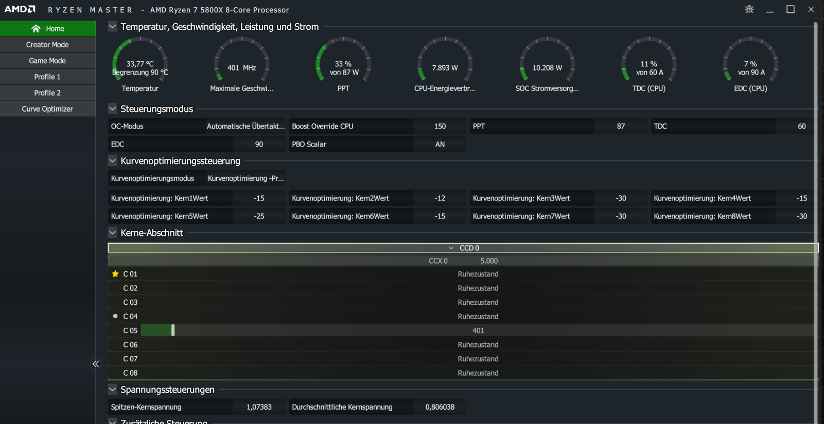

Hier siehst du die Einstellungen aber ich nutze den RM NUR zu auslesen, alle Einstellungen werden im BIOS vorgenommen.
Mein System läuft seit Monaten stabil ohne Probleme.

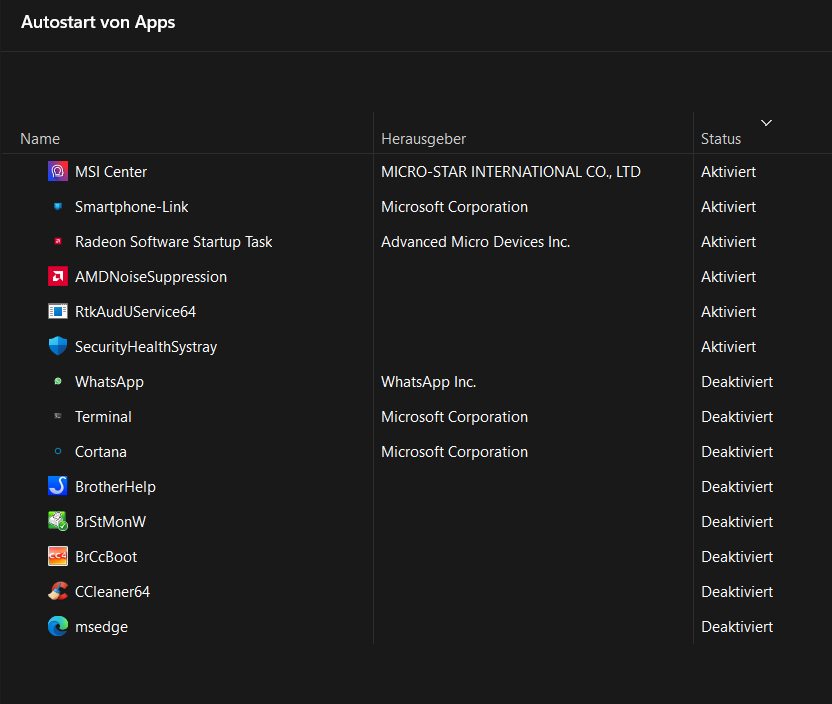

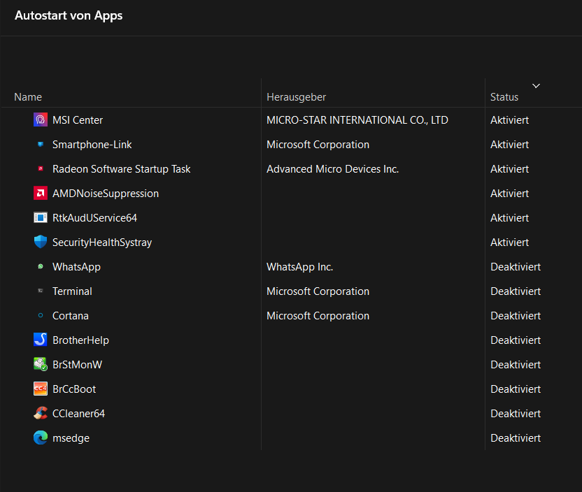

Dann der Autostart, sind da viele Programme din die im Hintergrund laufen?

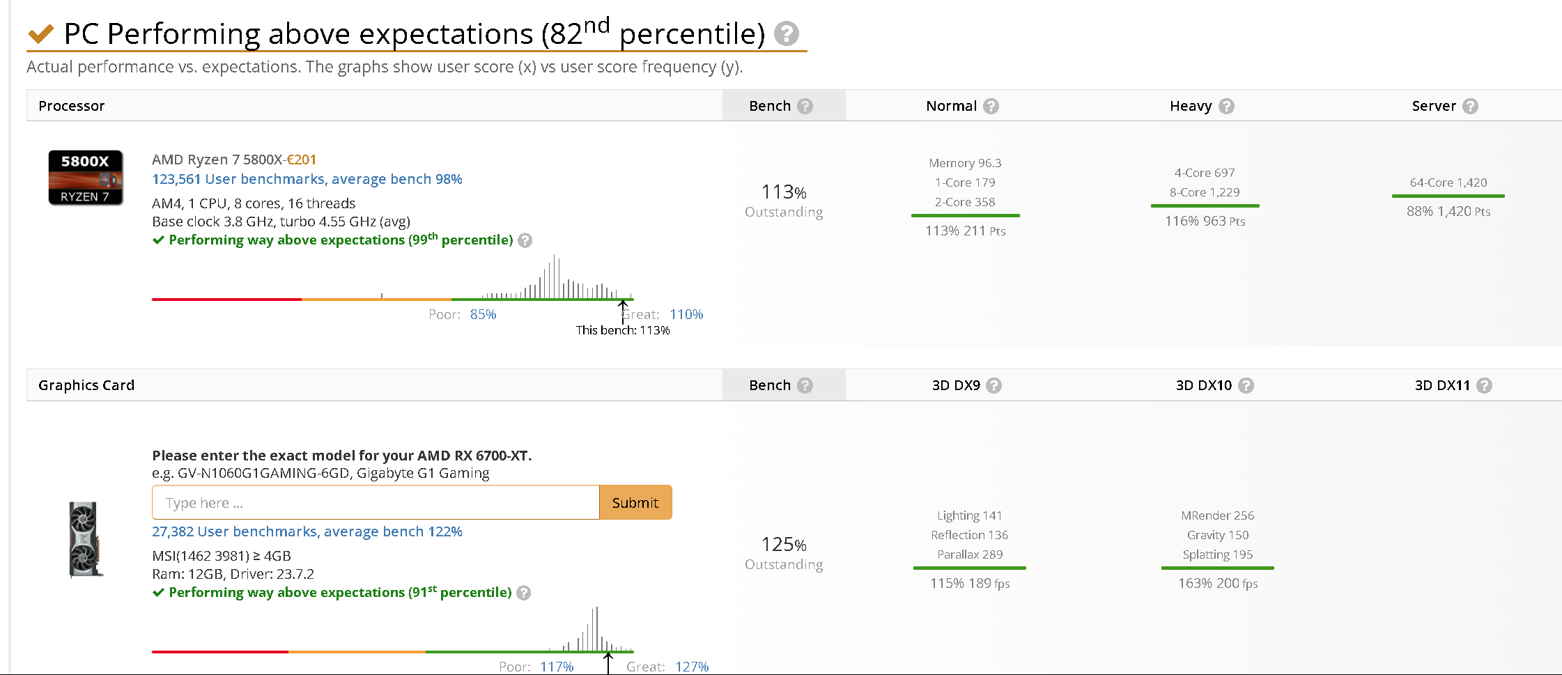

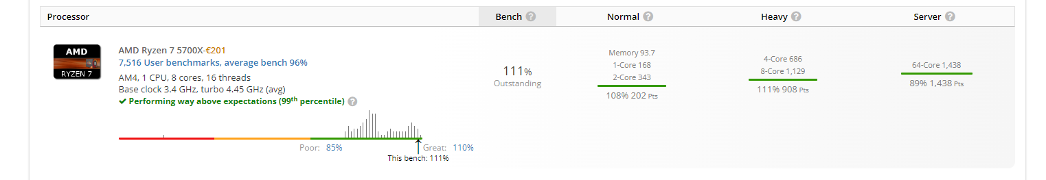

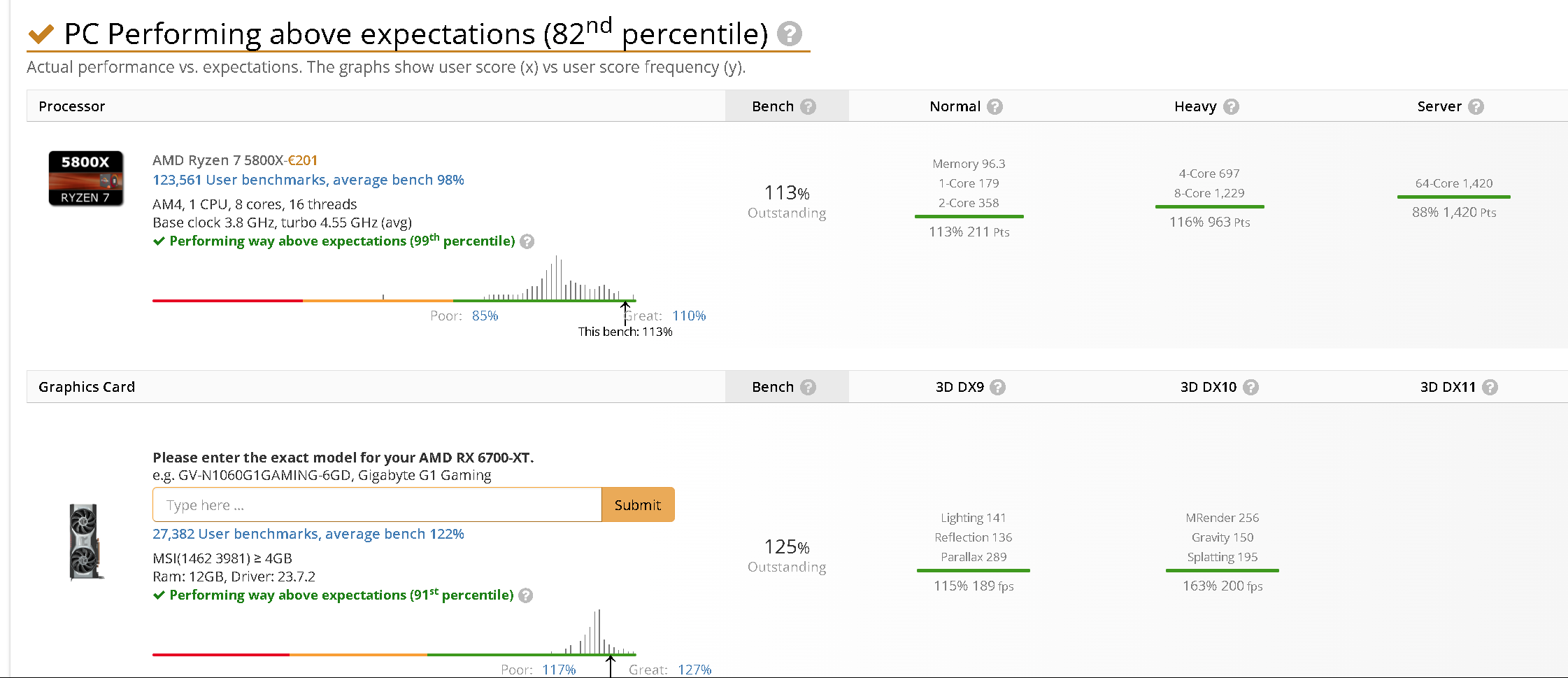

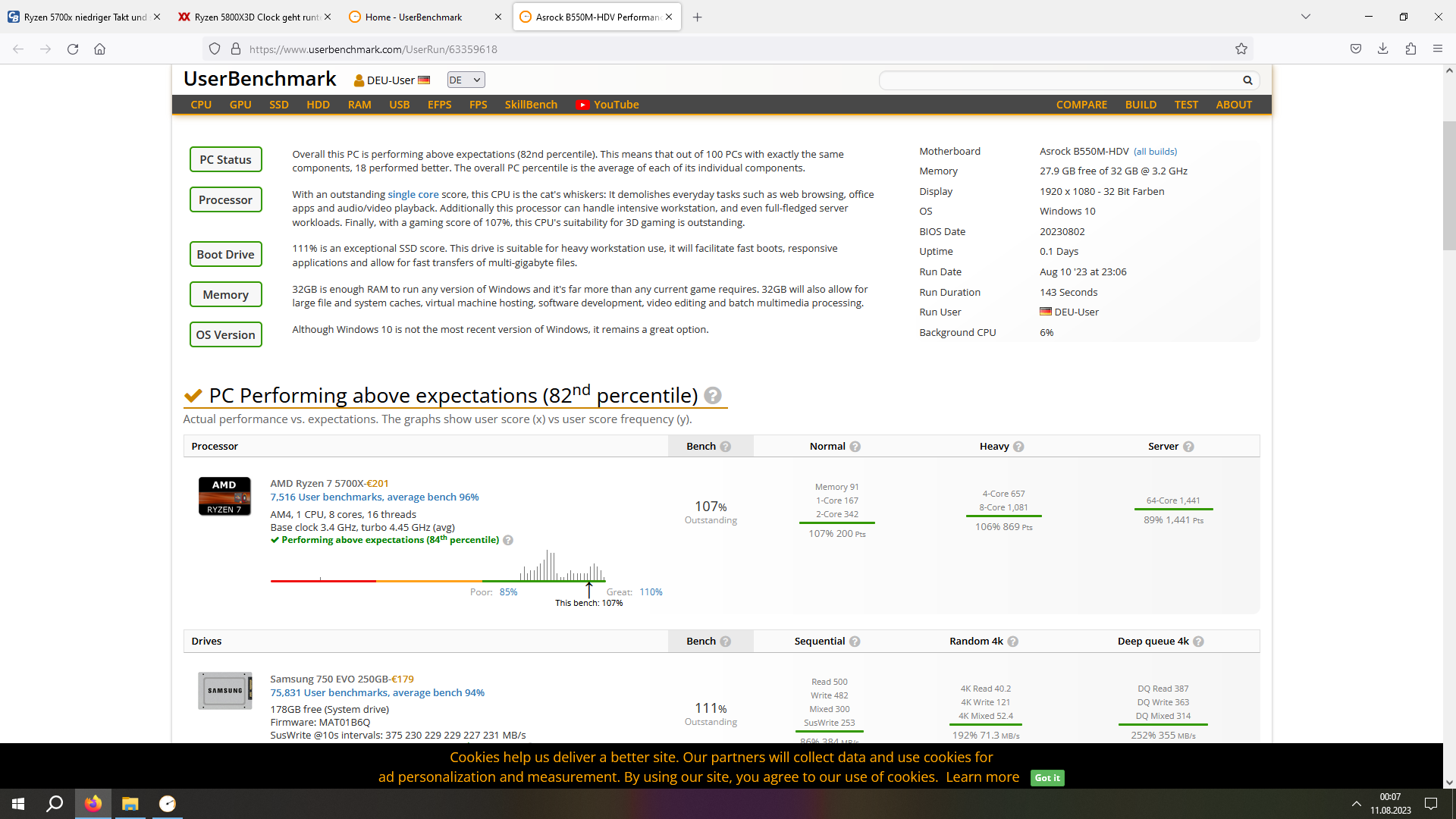

Userbenchmark:
https://www.userbenchmark.com/UserRun/63359714

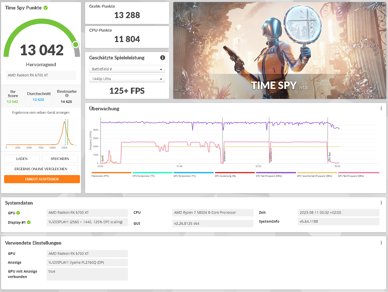

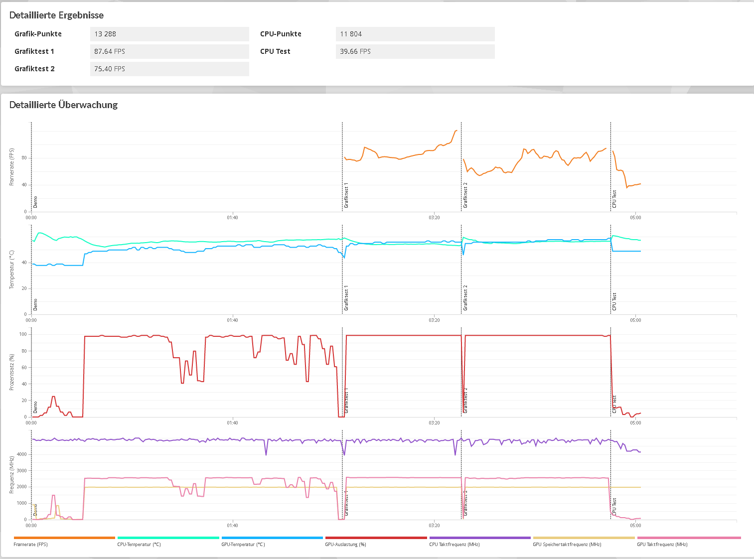

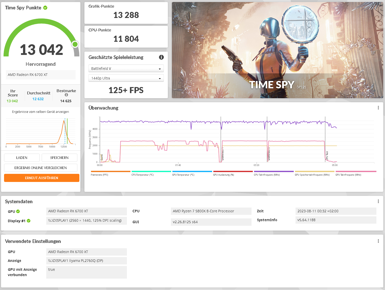

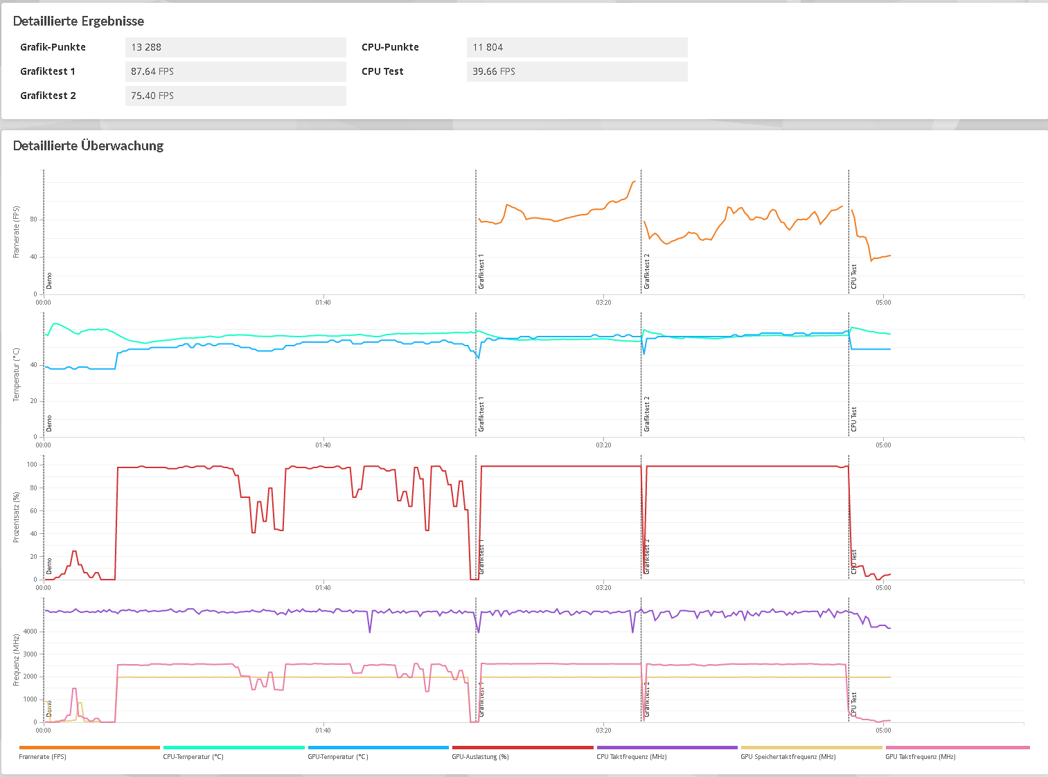

Timespy:
https://www.3dmark.com/3dm/98287162

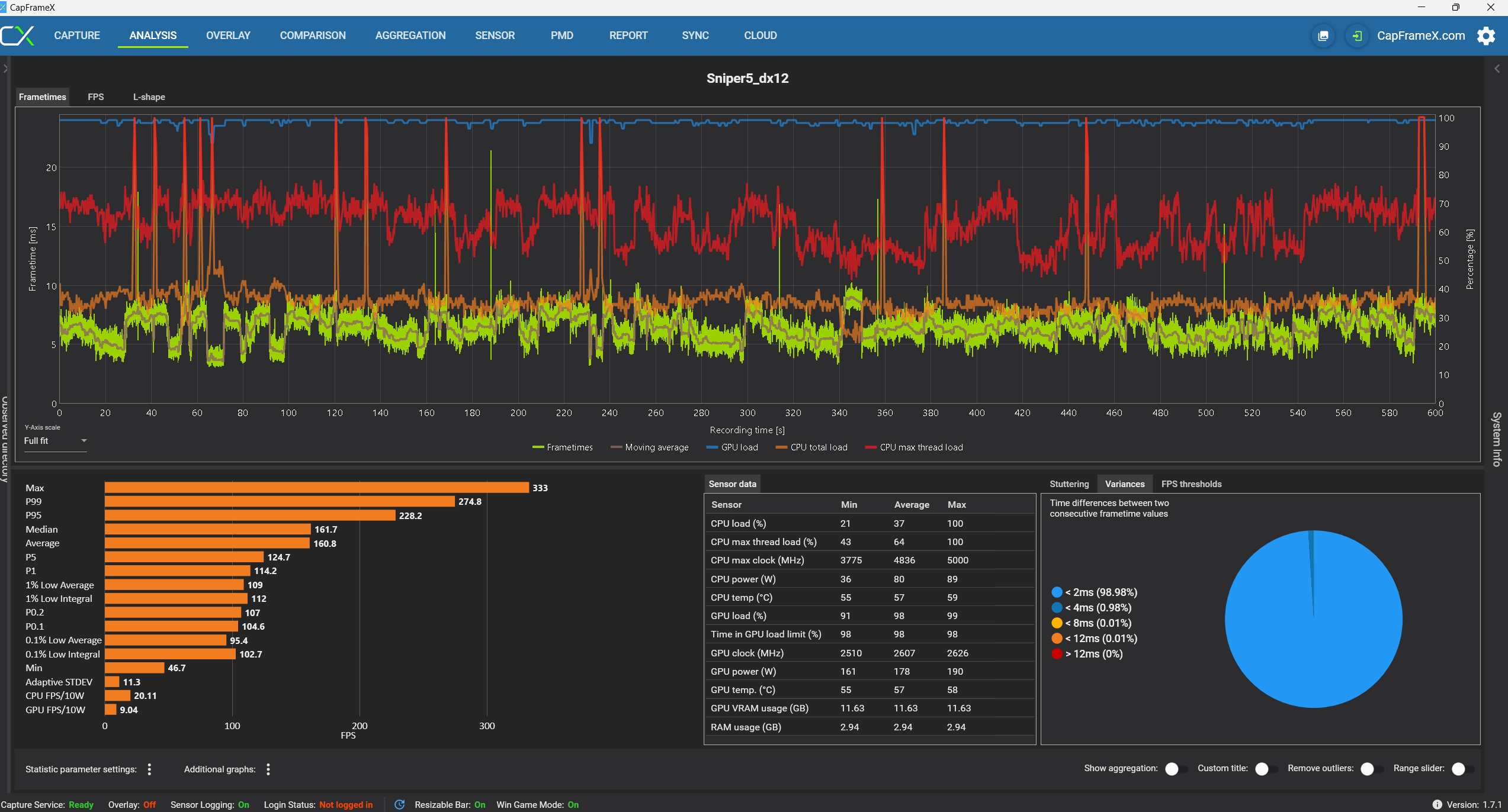

Jetzt kann man, falls Fehler erkannt und beseitigt wurden mal Spiele Benchmarks anschauen:

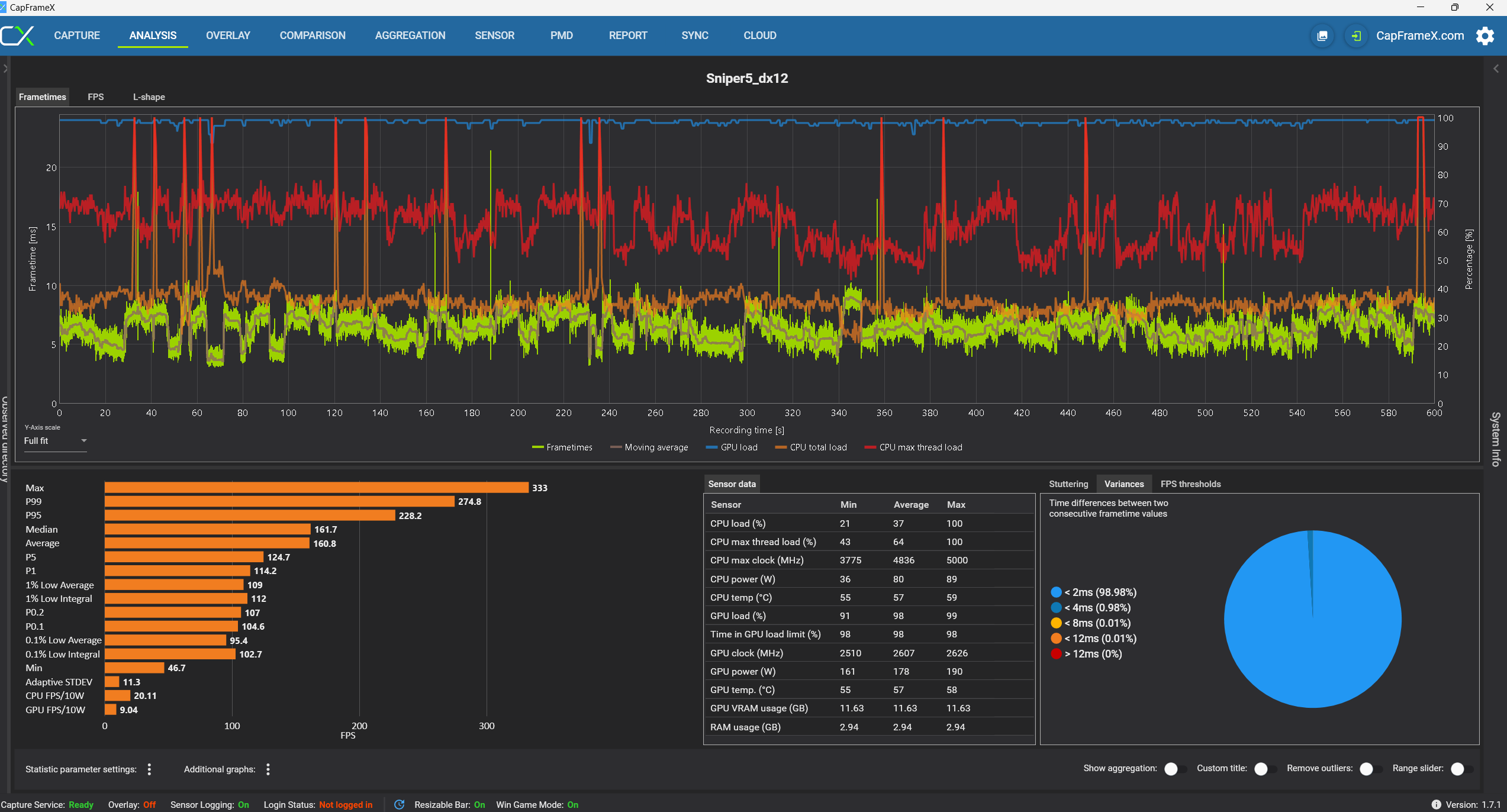

Sniper Elite 5

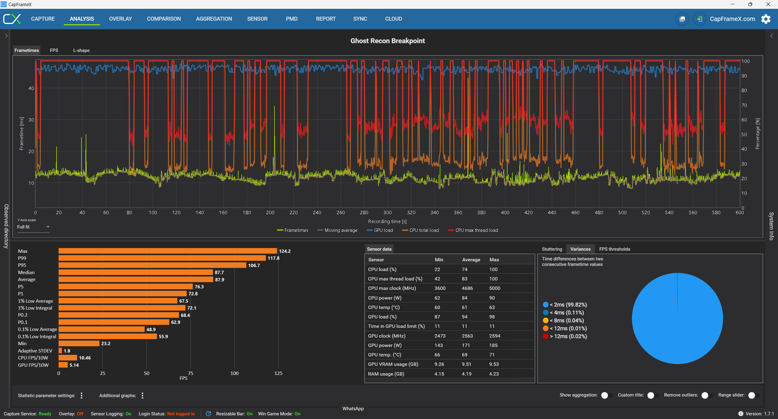

Schon älter GRB:
Wenn man die Ergebnisse mit denen vergleichbarer Systeme im Internet gegeüberstellt stellt man fest das mein System im Mittelfeld dabei ist.

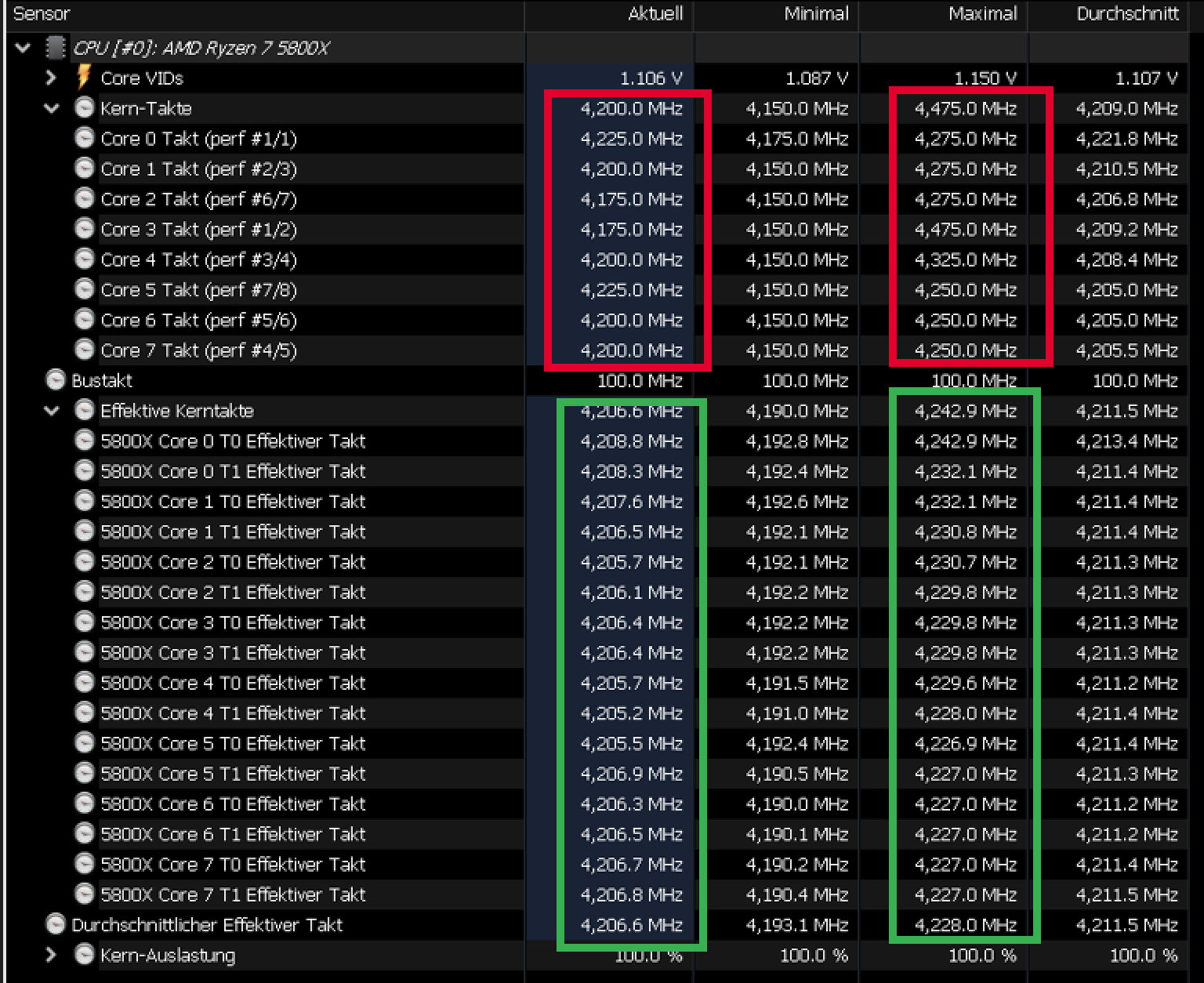

Kann es sein das du Clock Stretching hast?
Mal danach schauen.
Wenn du CB23 laufen lässt sollten die MHz in den markierten bereichen alle ziemlich übereinstimmen, vor allen die unter Aktuell:
BIOS Version: A.A0
Userbenchmark:
Timespy:

Schon älter GRB:
Mal danach schauen.
Bei Cinebench ist der Takt bei allen Kernen sehr gleichmäßig.

Marcusoioi schrieb:
Und trotzdem kommt da nichts hilfreiches bei rum, da sollte man sich mal Gedanken machen. :D
Du solltest mal die Benchmarks durchführen.
Warum?
Da kann man die Systeme am besten Vergleichen.

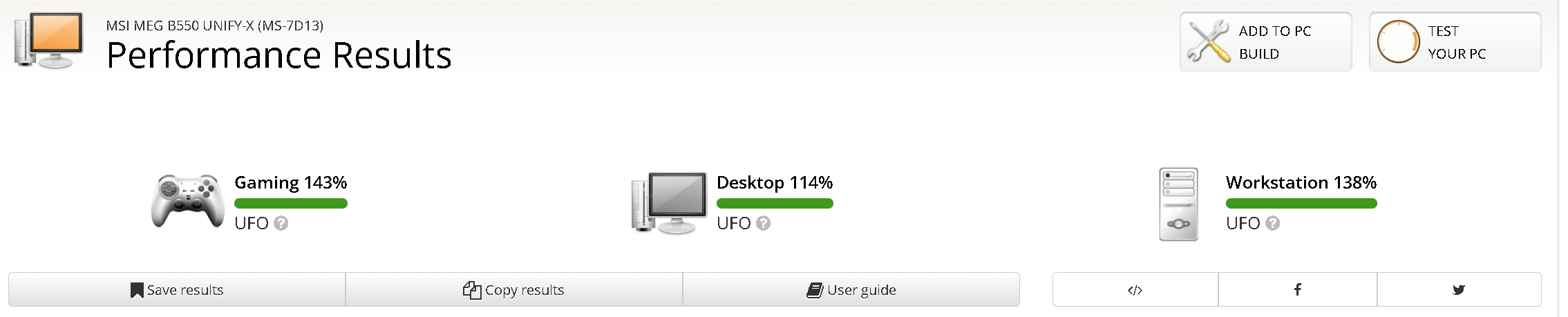

Es gibt ja sehr viele Systeme die deinem sehr nahe kommen, also CPU,GPU und MB sind gleich.
Hier sieht man wo sich dein System einordnet.

Und im Autostart alle unnötigen Prozesse beenden.
Spiele Vergleich durch aufzeichnen mit CapFramX können auch sehr gut verwendet werden um sein System einzuordnen.

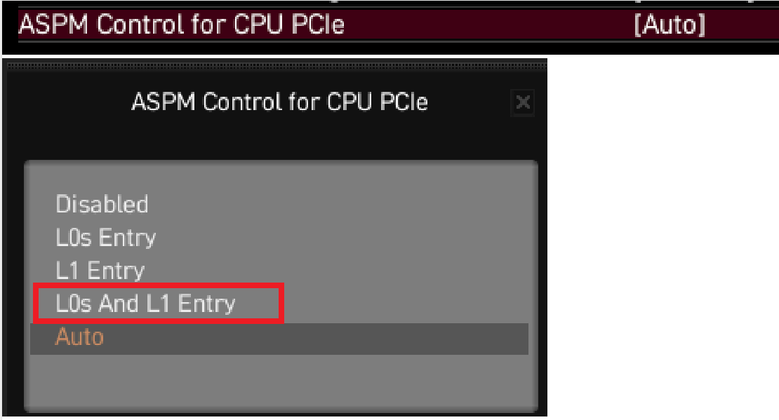

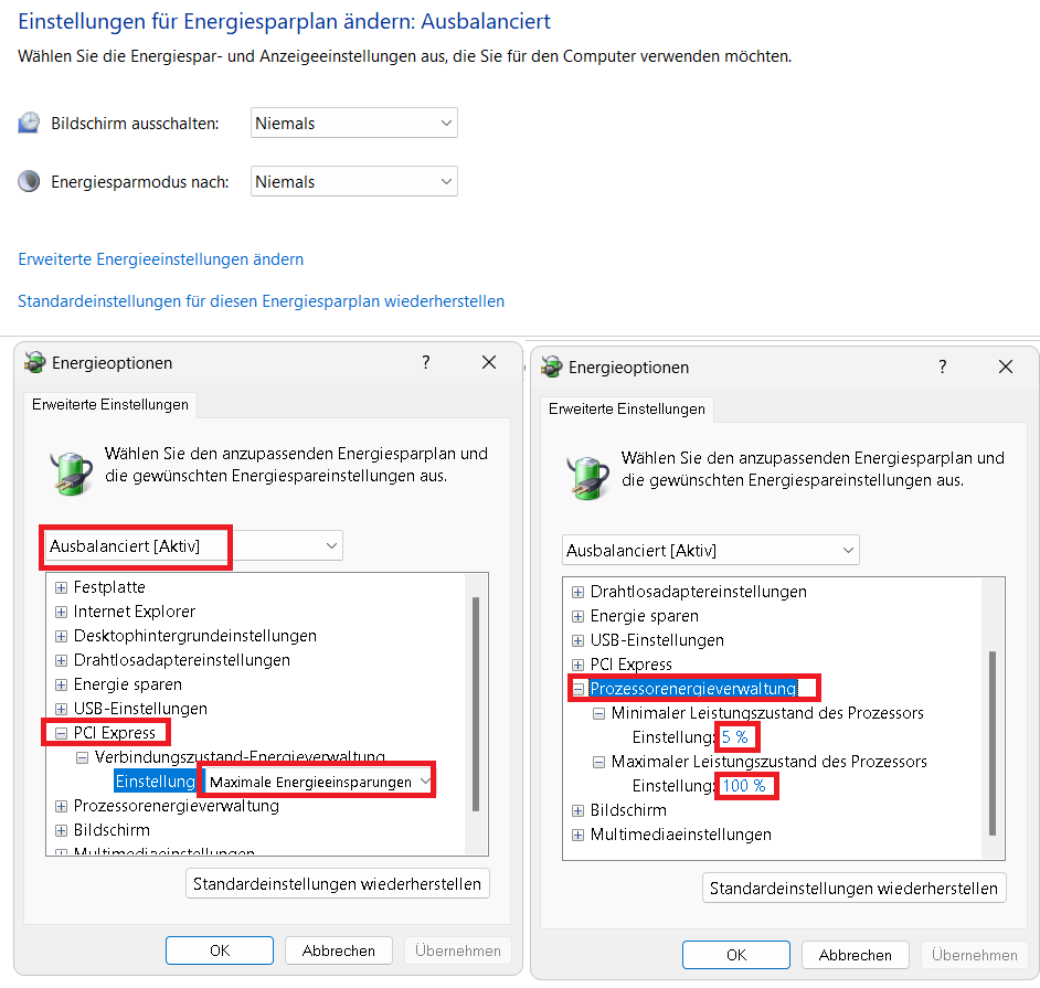

Noch eine Sache zu den Energiesparplänen:
Den auf "Ausbalanciert" stellen und diese Einstellungen kontrollieren.

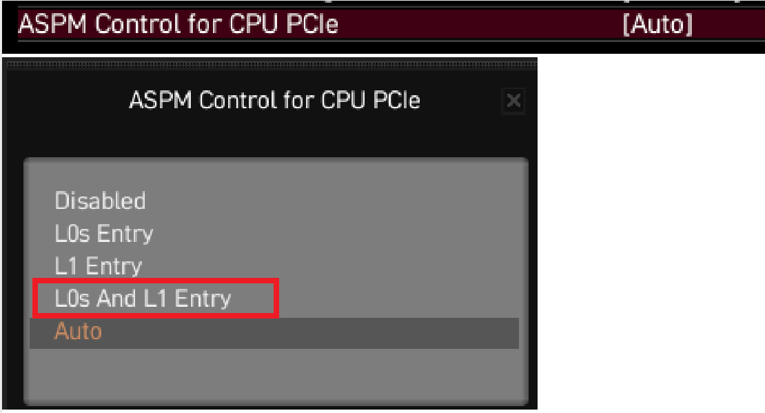

Die Einstellungen bei PCI Express brauchst für diese BIOS Einstellung:
Das für Energieeinsparung vorgesehen und wirkt sehr gut.

Wenn ich mir das Board anschaue und Leistungseinbrüche lese, fallen mir sofort wieder die FPS-Einbrüche der AMD FX auf Motherboards mit überhitzten VRM ein.
Auf der ASRock-Seite steht genau das, was ich vermute:
Top down CPU cooler is recommended.
*CPU performance may be limited due to power phase design.
https://www.asrock.com/mb/AMD/B550M-HDV/index.de.asp#CPU
