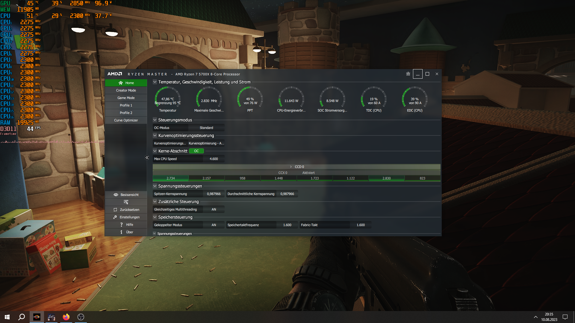

Ich habe mit meinen Ryzen 7 5700x, in manchen Spielen einen sehr schlechten Takt (weit under den Spezifikationen) und dadurch eine sehr schlechte Performance.
Ich habe die gleiche Szene, wie auf dem Bild, mit Freunden nachgestellt und bei diesen treten diese Symptome,bei einer ähnlichen CPU, nicht auf.
Ist meine CPU kaputt, oder woran könnte das liegen? In Cinebench scheint die CPU normal zu funktionieren und ich erreiche 13500 Punkte.

Einen 3D Mark habe ich nicht getestet, aber du kannst dir gerne mein Bild anschauen, dann weißte doch was ich meine. 40 FPS in Tarkov und eine GPU Auslastung bei 40 Prozent, bei diesen Prozessor und der niedrigen Taktrate ist bestimmt kein normalzustand.

naja irgendwas passt da sicher nicht. Allerdings ist die CPU Auslastung grad mal bei 29%... wozu sollte die CPU da noch boosten?
Denke nicht dass es was mit der CPU zu tun hat. Da setzt was anderes ein Limit.
Und was? Das Problem erscheint öfter in Spielen, welche mehrere Kerne beanspruchen.
