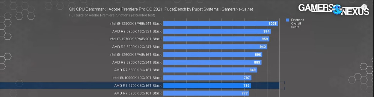

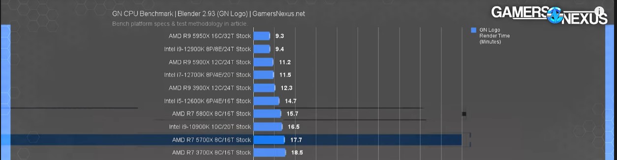

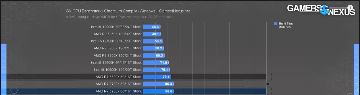

Holzkopf schrieb:
Leider Limitiert seine 65W TDP ihn in Apps so stark, das er dort gerade mal so schnell ist +- wie ein 3700x
Ich glaube du solltest dir nochmal ein paar Test anschauen. Denn der 5700x ist nicht langsamer als ein 5600x und dieser ist schneller als ein 3700x. Wenn du jetzt 5700g sagen würdest hättest du fast recht.
evtl hätte meine aussage noch etwas Präzisieren sollen, Applikationen die alle kerne gleichzeitig nutzen.
