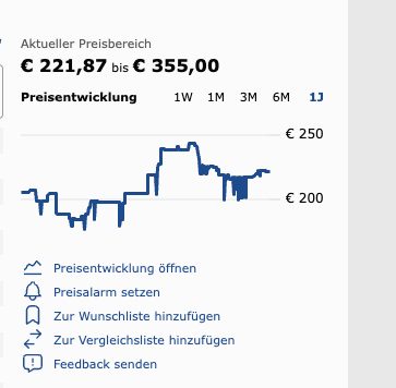

Wird eher nicht, die Preisentwicklung geht nach oben:
Falls du als einziges leistungszerrendes am PC nur spielst, würde ich in den sauren Apfel beißen und den 5700x3d holen, da hast du schon deutlich länger ruhe, wenn du aber auch andere hohe Arbeitslast hast, musst du abwägen.

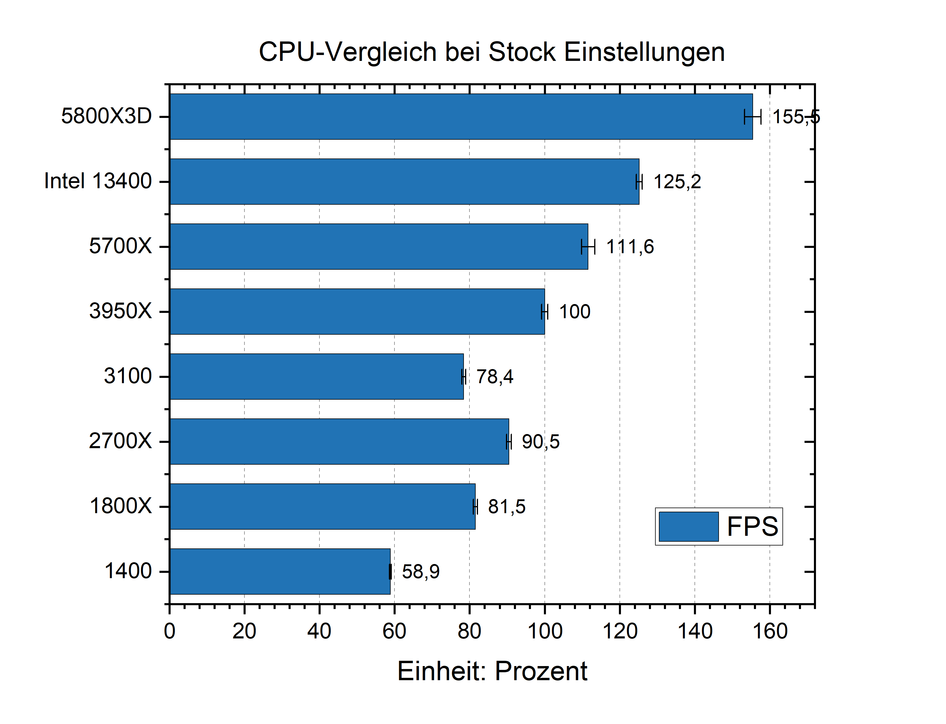

Ich nehme mal meine eigenen Tests in Anno 1800 als Grundlage:
https://www.computerbase.de/forum/attachments/stockbalkenprozg-png.1335491/
Der 1600X liegt irgendwo zwischen dem getesteten 1400 und 1800X.
Der 5700X3D ist wenige Prozent langsamer als der 5800X3D...5700X ist mit drin.
Sagen wir der 1600X würde in meinem Test bei 70 FPS liegen.
Dann ist der 5700X 59% schneller.
und den 5700X3D nehme ich mal mit 145FPS an...dann ist der 107% schneller.
Das ist in einem Spiel, das extrem auf die RAM-Latenzen reagiert und daher auch sehr gut auf X3D CPUs.
Das trifft auf viele Simulationsspiele zu, aber natürlich nicht auf alle.
Es gibt sogar ein paar wenige Ausnahmen, die gar nicht von X3D profitieren.
Sagen wir mal konservativ, dass ein Spiel nur 15% durch X3D profitiert, dann wären das ca. 128 FPS....und damit 83% schneller als der 1600X.
Das sind jetzt halt nur grobe Anhaltspunkte, die auch nur im CPU Limit zum tragen kommen.
Wenn man aber das Geld in die Hand nimmt um ein Upgrade zu kaufen, wäre die X3D CPU meine erste Wahl, da die CPU einfach mehr Reserven hat und effizienter läuft.
Ja die CPU läuft heiß, aber man braucht eigentlich keinen übertriebenen Kühler....ist verschwendet....ein normale Luftkühler mit ordentlicher Lüfterkurve reicht...gilt aber ganuso für den 5700X. ;)
Du kannst mit beiden CPUs glücklich werden.
