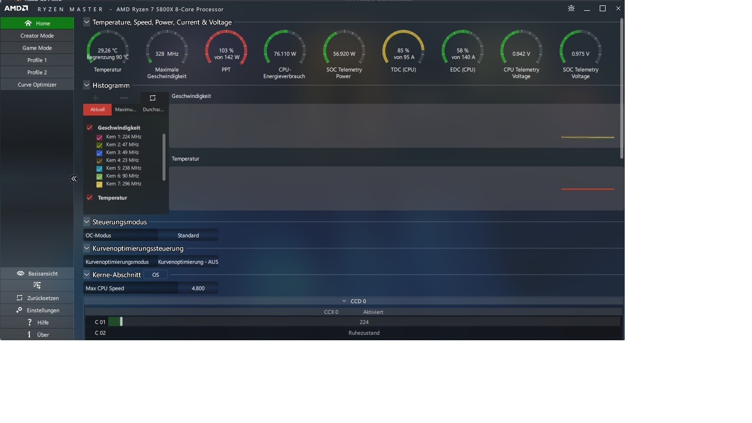

Ich habe im Dezember das System aufgebaut und hatte nach einiger Zeit Probleme mit dem System bekommen.
Manchmal startet der Rechner einfach mal neu oder er freezt und ich muss den Rechner stromlos machen, weil er nicht mehr auf die Knöpfe reagiert. (0 - 2x pro Tag)

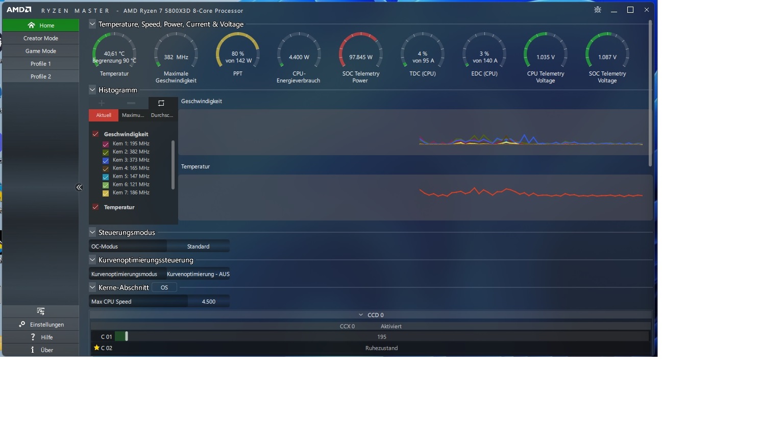

Der Ryzen 5800x3d hat hier manchmal WHEA Logger 18 verursacht und den Fehler habe ich zumindest mit den 5800x nicht mehr.
Allerdings konnte ich im Ryzen Master sehen, das dort die Werte etwas Verrückt spielen und ich mir diese nicht erklären kann.
Nach einem Neustart sind diese wieder normal und vielleicht ist hier die Ursache zu suchen.
Das der PC einfriert hab ich hauptsächlich, wenn ich einfach nur im Browser unterwegs bin und nichts dramatisches mache.

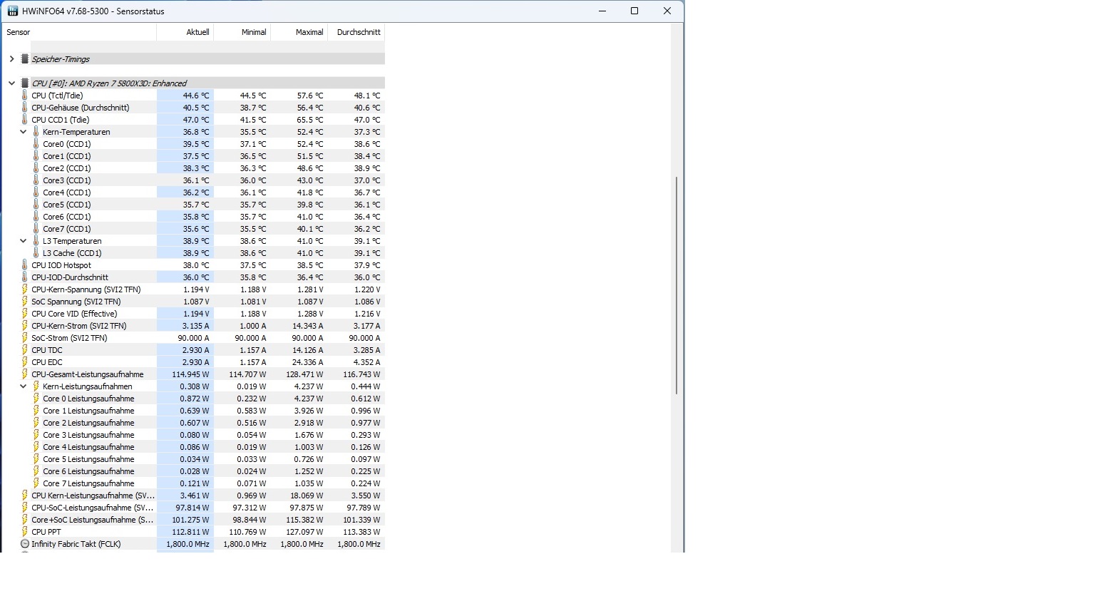

Es passiert manchmal das der PPT, TDC,.. voll ausgelastet ist, obwohl die Kerne keine Leistung fahren und ich auch keine Leistung mehr bekomme. Ich starte den Rechner dann einfach neu und es ist wieder "normal"
Nun ist halt die Frage, ob das ein Treiberproblem ist oder wie es dazu kommen kann.

Da du nun schon so viel getauscht hast außer dem Mainboard: Vielleicht ist hier der Hund begraben?
Den Stromkram kommuniziert das UEFI mit dem Mainboard und der CPU. Und da du ja fast schon alles getauscht hast bleibt das Mainboard. Ich würde RMA bei Asus aufmachen und denen die Bilder schicken.

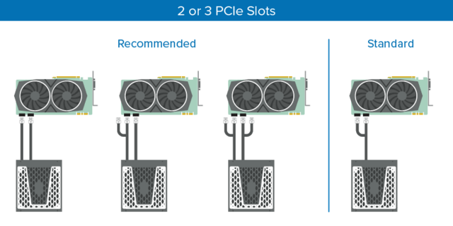

Wie ist die Grafikkarte denn angeschlossen ?
Könnte ein Spannungsproblem sein .
Würde im Bios mal schauen ob es sowas wie "Power Supply IDLE Control " gibt wenn der nur im IDLE runterfährt oder einfriert .

Die Grafikkarte ist direkt über das 12VHPWR Kabel angeschlossen.
Das Netzteil hat hier schon den passenden Anschluss ohne Adapter.
Ja logisch bei einer 4080 oder 4090 . Nicht dran gedacht das die ja nur noch 1 Kabel verwenden .
Solange die nicht wegschmelzen sollte das ja passen mit einem guten Adapter :D
