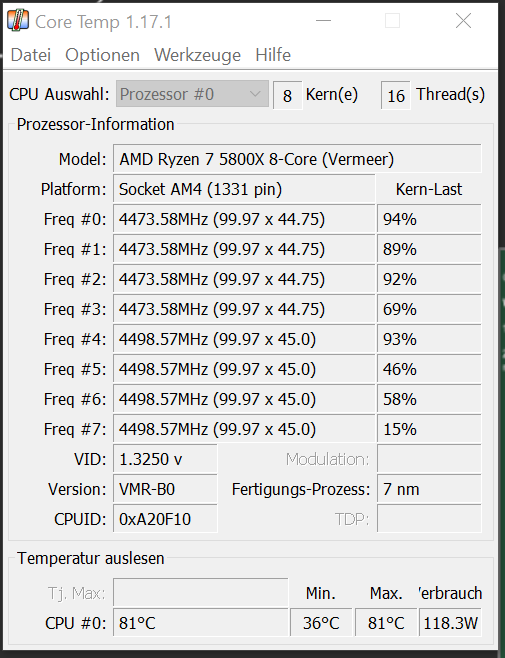

ich hab mir einen 5800x zugelegt und hab da ein paar Fragen zur Konfiguration. Zuerst taktete die CPU bis auf den boost von 4,8 dieser erwies sich aber als instabil in Prime binnen Minuten. Ich hab dann das Bios von 1.4 auf 1.6 aktualisiert und jetzt taktet er nur noch max 4.4 ghz im Cinebench. Das ist stabil, cinebench R23 score 14841 max. temp 71 grad. Allerdings nur mit 4.4 Ghz. Im Prime ist es überhaupt komisch, da messen CoreTemp, CPUZ unterschiedliche werte je nach Durchgang sind das dann mal 4.4 oder auch nur 4.1 für alle Kerne.

Ich hab das Bios jetzt per Jumper resetted. Weder in Prime noch in Cinebench geht er über 44,75 Multiplikator in der Regel etwas drunter. Im Idle sehe ich in Core Temp, dass der Takt auf 4,8 springt wenn ein Kern etwas Last bekommt. Aber wie gesagt weder in Cinebench noch in Prime geht er ans Limit.
Ich suche noch wo überhaupt das Problem sein soll...

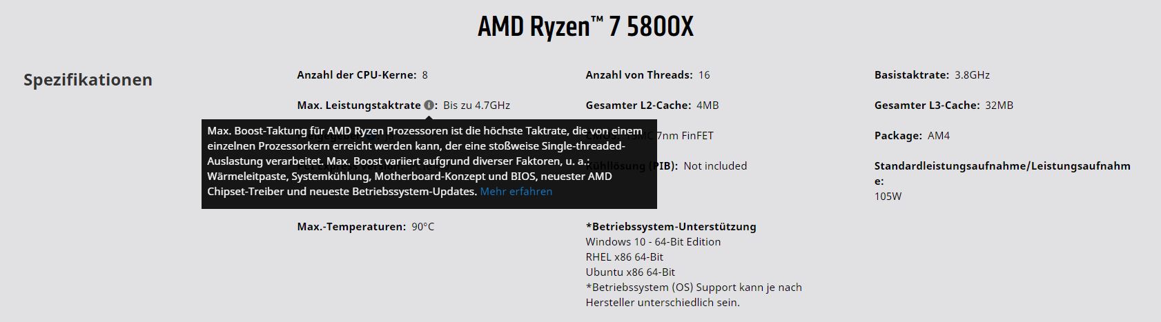

Der 5800x hat einen Basistakt von 3800MHz und einen Turbo bis 4700MHz + X wenn es die anderen Parameter noch zulassen.
Im Cinebench kann das Ding ohne OC keine 4700MHz erreichen da das die Verbrauchsgrenze sprengen würde.
In Prime trifft das gleiche zu wobei je nach Test die Belastung und damit einhergehend der Takt unterschiedlich sind.
Willst du die 4700MHz sehen muss du ein SC Test wählen.
