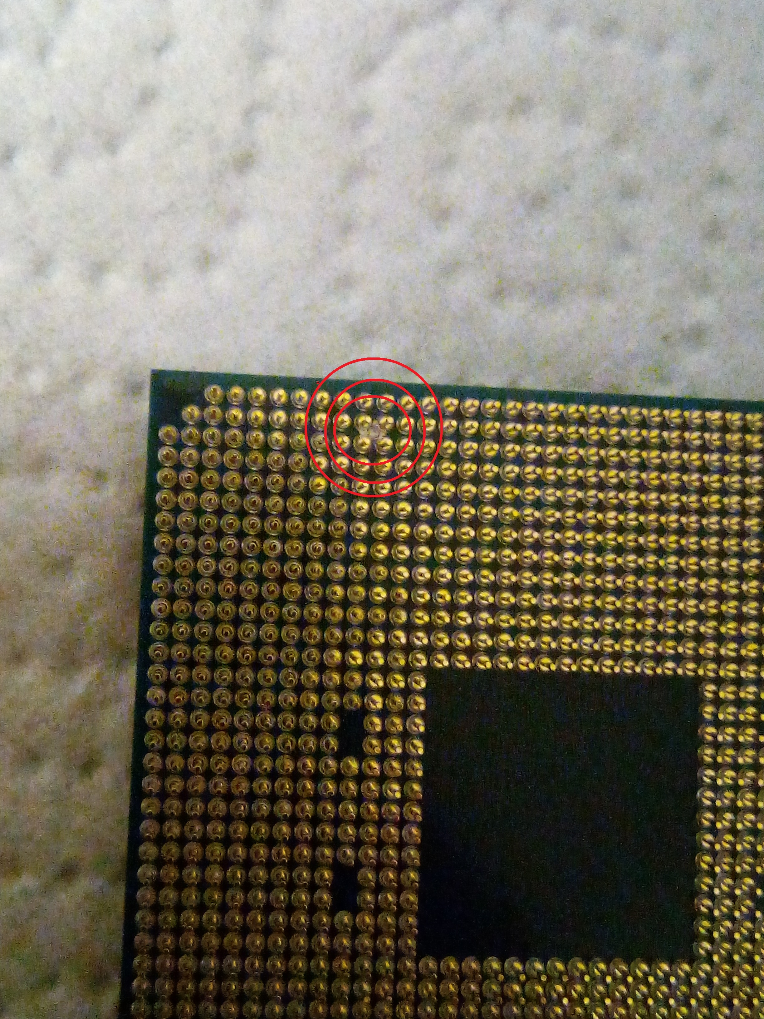

Ich hab jetzt einfach nochmal den Prozessor ausgebaut, da ich gelesen habe, Probleme mit Dual-Channel können auch mit kleinen physischen Problemen mit der CPU, aber auch mit so Sachen wie bspw. zu fest angezogenem CPU-Kühler-Schrauben und Mainboardschrauben zusammenhängen.
Ich also nochmal den Sitz aller Schrauben überprüft und den Prozessor rausgeholt. Tatsächlich ist mir ein Makel aufgefallen, der meines Erachtens beim Ersteinbau noch nicht da war:
Ich meine hier die weiße Stelle oben links.
Sieht bald wie Dreck aus?! Ein Staubkorn? Keine Ahnung ... da reinzukommen übersteigt aber meine motorischen Fähigkeiten. Ich mir also gesagt "Fuck it" und das Ding wieder eingebaut.
Siehe da, diesmal fuhr er auch mit den RAM-Riegeln im Dual Channel hoch. Dafür ging kein USB Anschluss mehr. Als ich die Anschlüsse durchprobierte und einen USB-Verteiler in den dazugehörigen USB 3.0 Anschluss steckte, schaltete sich der Rechner sogar sofort ab. Ließ sich danach auch nicht wieder hochfahren bis ich einen RAM-Riegel rausnahm. Stehe also quasi wieder am Anfang.
Ich geh davon aus, dass diese Staubkorn oder was auch immer was mit der Problematik zu tun hat. Ist auf jeden Fall ein Hardwareproblem. Trau mich aber nicht ran an den Prozessor. Ich werde den Rechner wohl am Montag zum PC-Reparaturservice meines Vertrauens schaffen und fragen, ob die da ne Möglichkeit sehen ...
