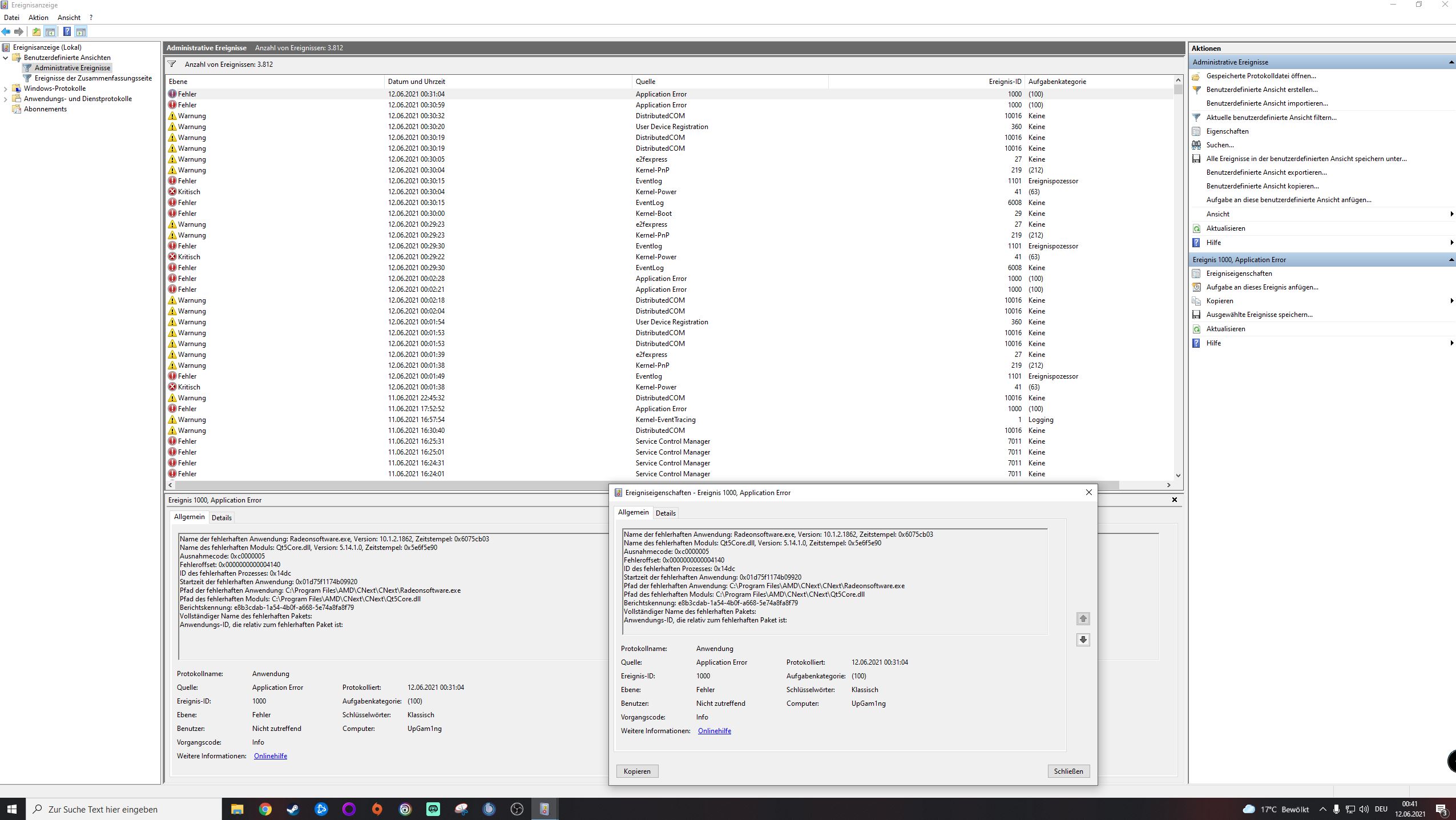

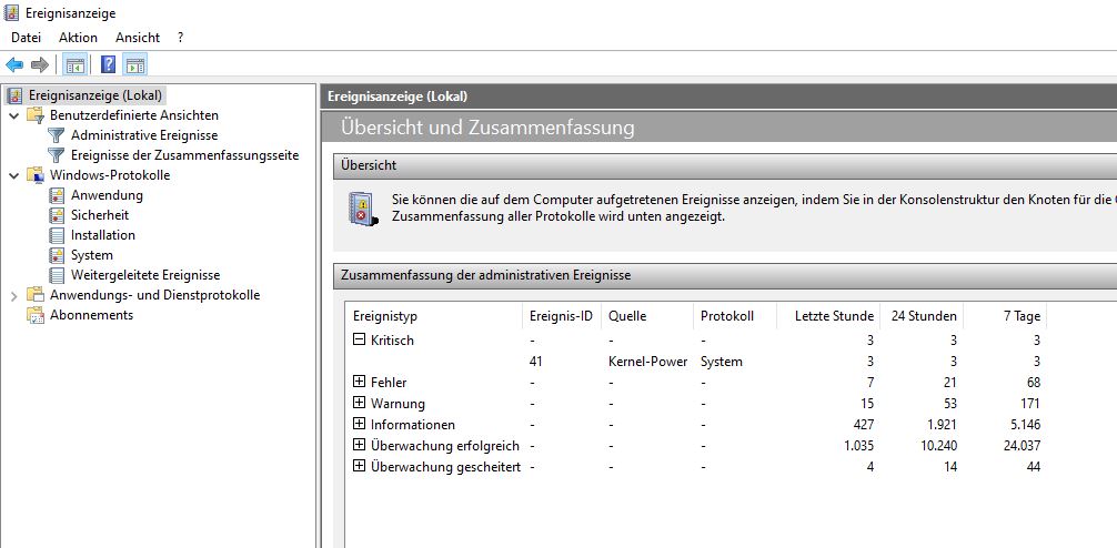

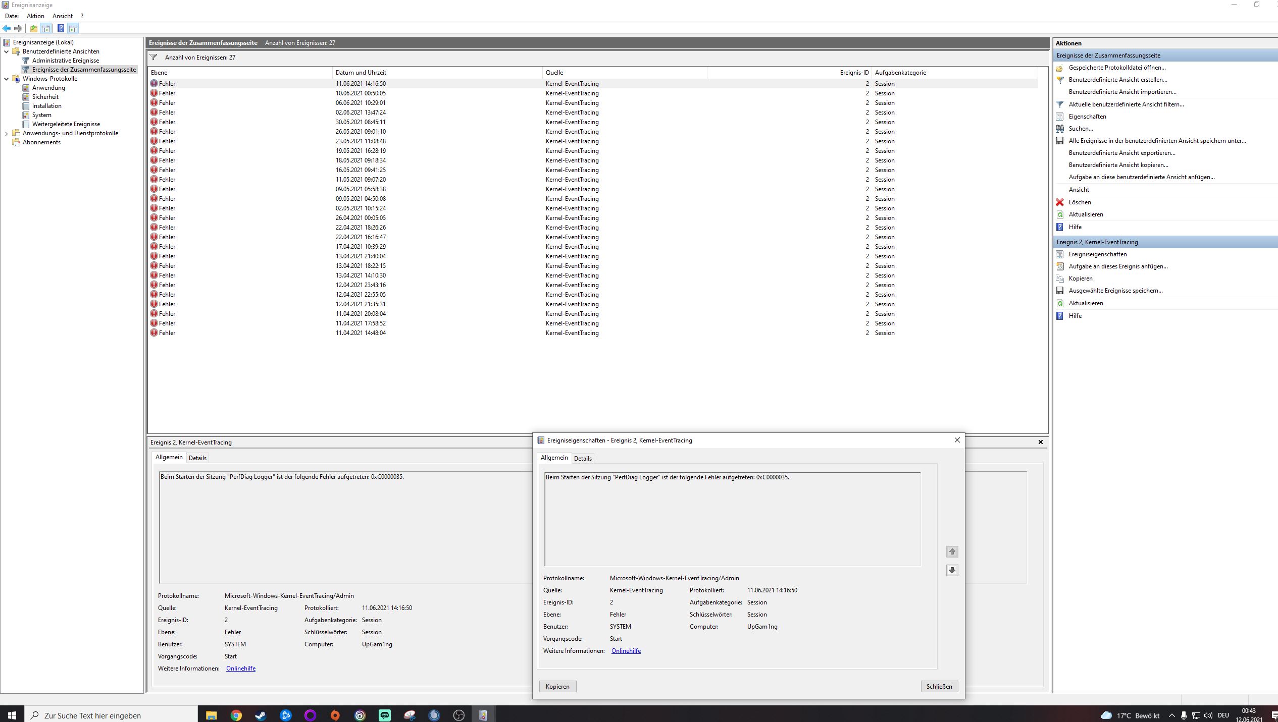

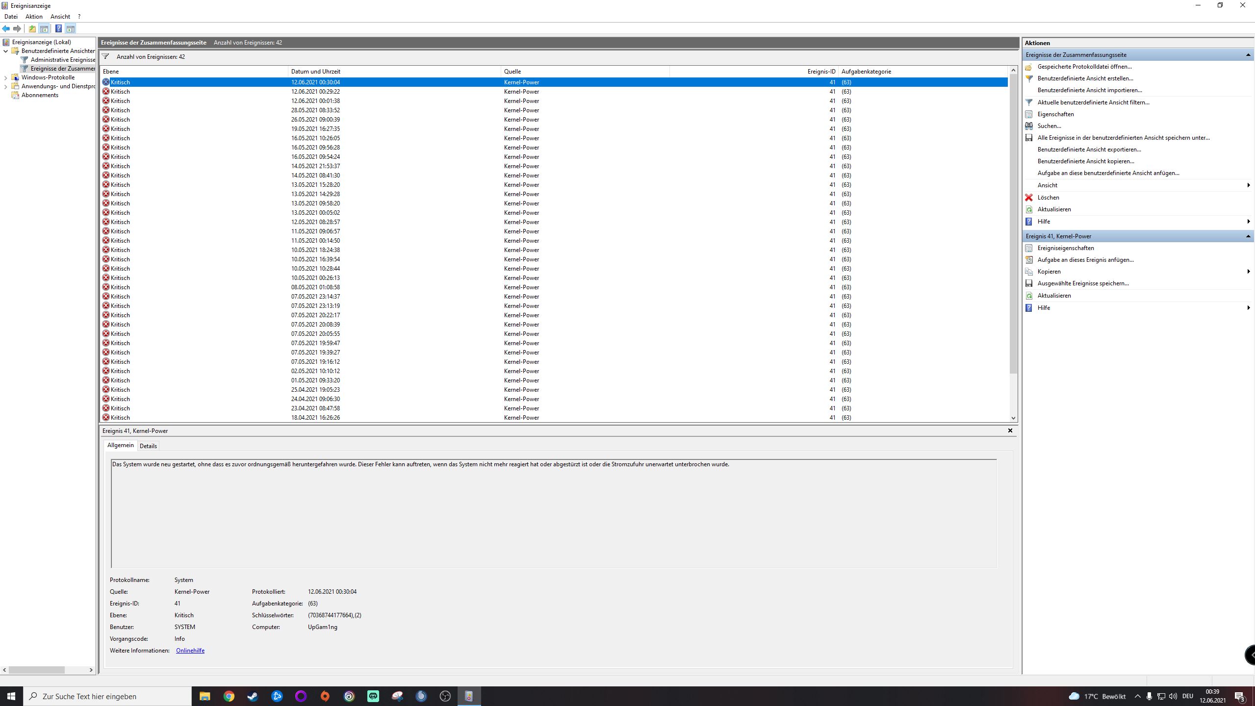

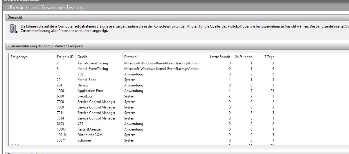

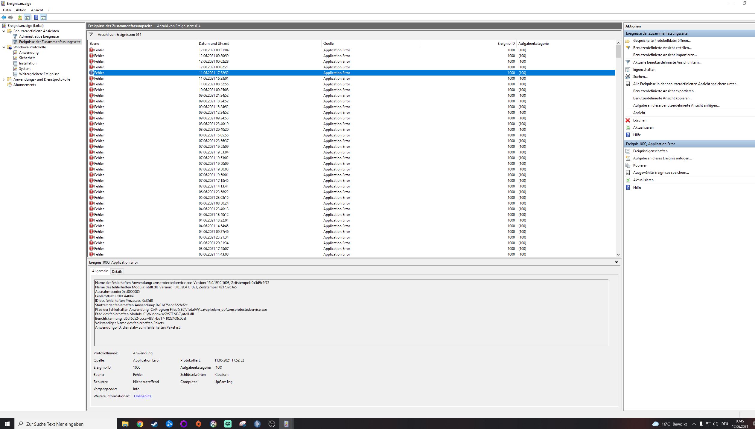

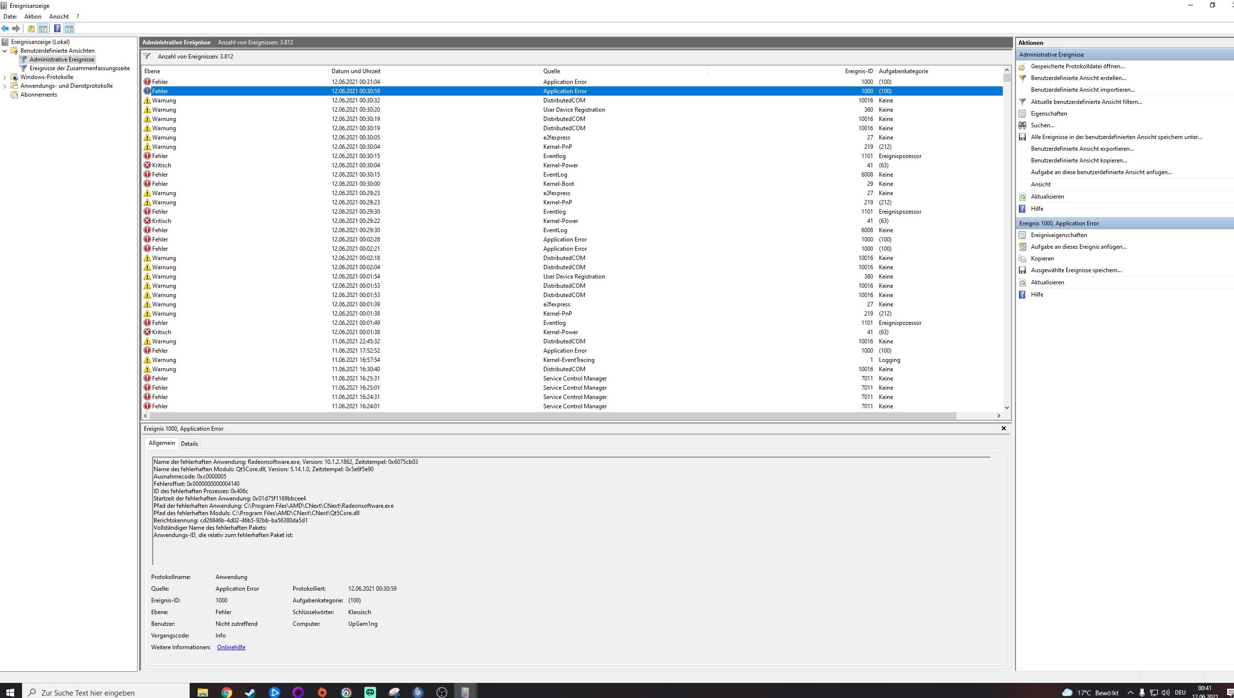

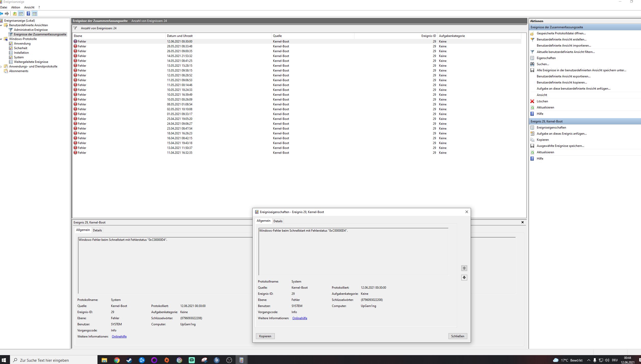

du hattest aber nicht vorher eine Nvidia GPU verbaut? Alle Treiberreste mit DDU entfernt? Treten die Probleme auch ohne OC auf?
Was ist diese radeonsoftware.exe?
czmaddin schrieb:
Nein kein Nvidia GPU verbaut. Wurde mit DDU entfernt. Aber wie gesagt danach habe ich die komplette Festplatte formatiert und Windoof neu Installiert. Zur Frage mit "Radeonsoftware.exe, Version" denke mal das ist der Treiber?!
:o 95-97 Grad GPU-Temperatur, du machst deine Karte kaputt.
Deine Radeon hat sich durch die Hohe Temperatur abgeschaltet.
Wenn du aber die Temperaturen unter 60°C hast:
Bitte man Memtest (Image über USB-Stick) durchlaufen lassen.
Das Treibertool von AMD.

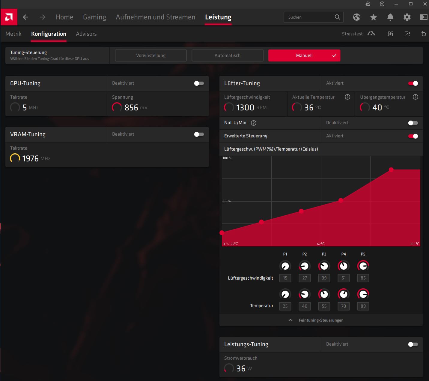

staR88 schrieb:
Ich hatte am Anfang als die Settings alle default waren Probleme mit meiner GPU Temperatur. Dieser lag bei 95-97 grad. Da ist die GPU auch das erste mal abgestürzt. Bis ich die Settings im Treiber gefunden hab war ich mindestens 3-4 mal an dem Punkt mit über 90 grad und dann ebenfalls abgestürzt (Nvidia GPU User bis dato.. Dort musste ich nie die Lüfter manuell einstellen).
Was genau heißt das. Wie betreibst du sie denn jetzt?
Auf default muss man keine Sachen manuell einstellen.
Wenn du da Temps von über 90 Grad hast, dann stimmt dein Systemaufbau nicht.
Mach mal bilder
rg88 schrieb:
Hast du die Karte mit mehreren Kabeln angebunden?
Ja mit 2x ATX-Stecker 8pol. (6+2)
Mach mal bilder
wie geschrieben läuft alles weiterhin auf default bis auf die GPU Lüfter. Die habe ich manuell über den Treiber angepasst. Wenn ich Spiele und lasse diese ebenfalls auf default wird die GPU über 90 grad warm!
Also habe ich mit dem Treiber die Lüfter manuell angepasst.

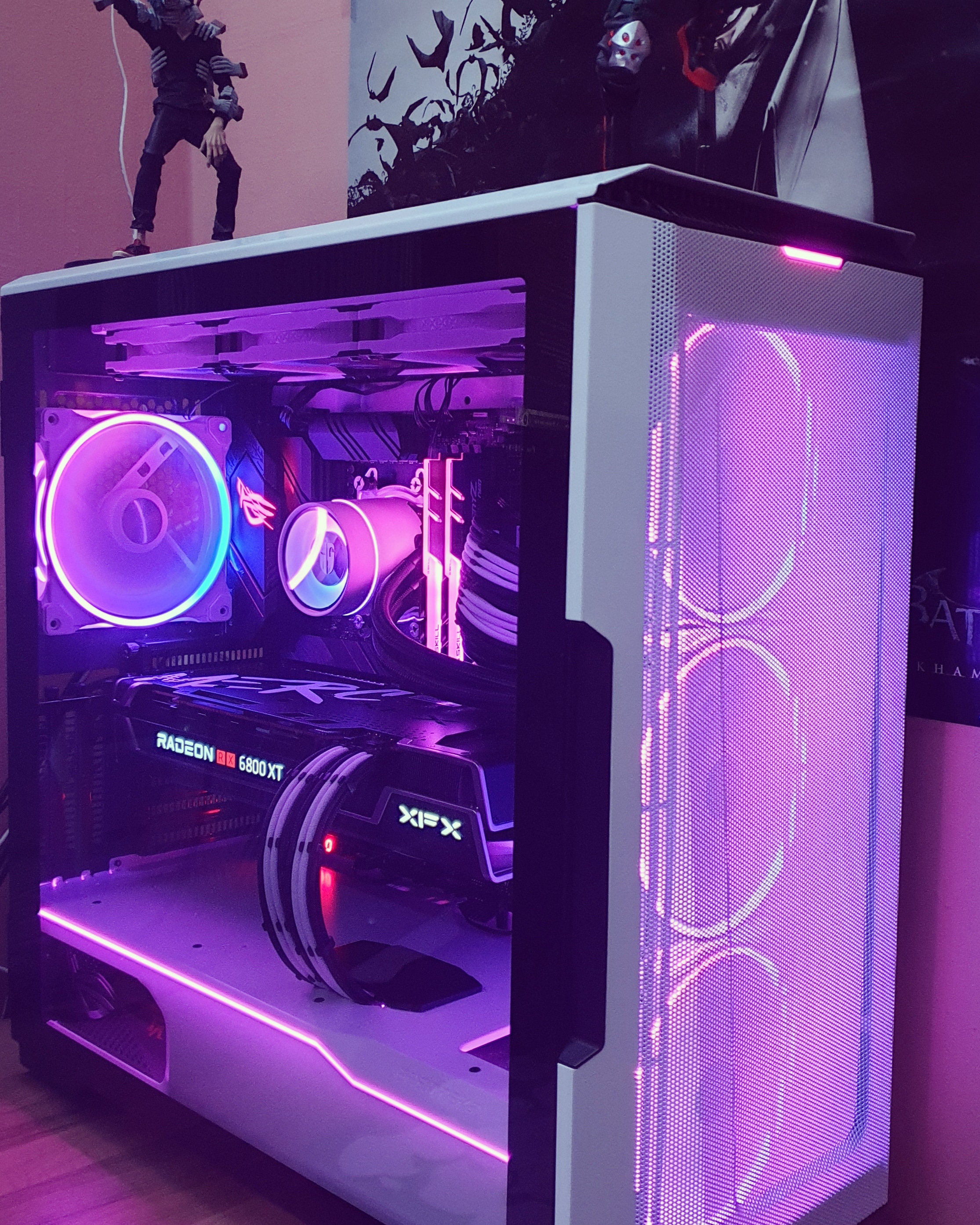

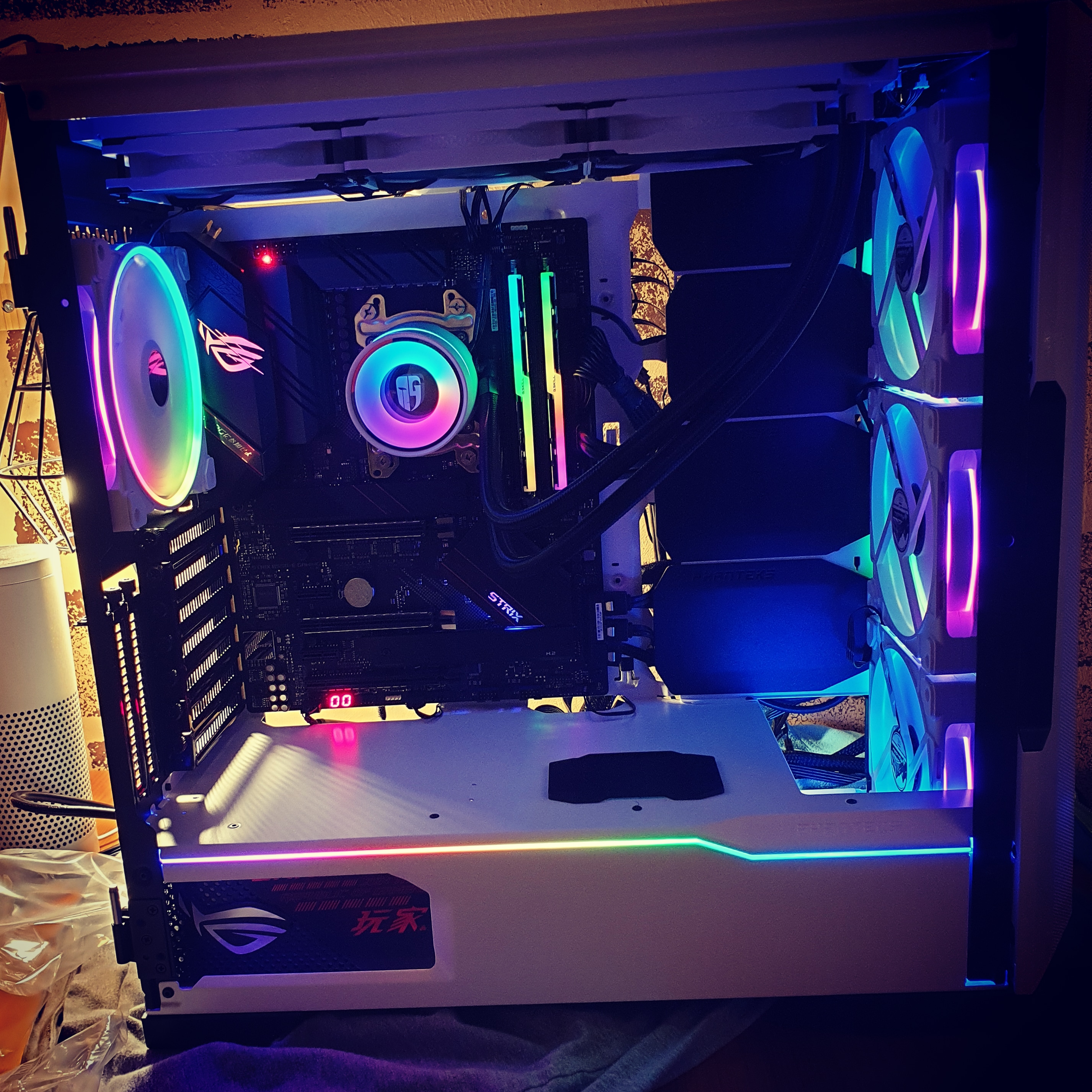

Es sind eig. genug Lüfter vorhanden... Vorne sind: 3x 140mm Wing Boost 3 ARGB PWM-Lüfter verbaut(intake). die ziehen echt gut Luft ins Gehäuse (Eclipse P500A D-RGB) Hinten ist ebenfalls 1x 140 mm(outtake) und oben 3x 120mm Alpenföhn verbaut (outtake)
Wo ist der Radiator von deine Wakü? Wo bläst dessen Abwärme hin? Ins Gehäuse?
