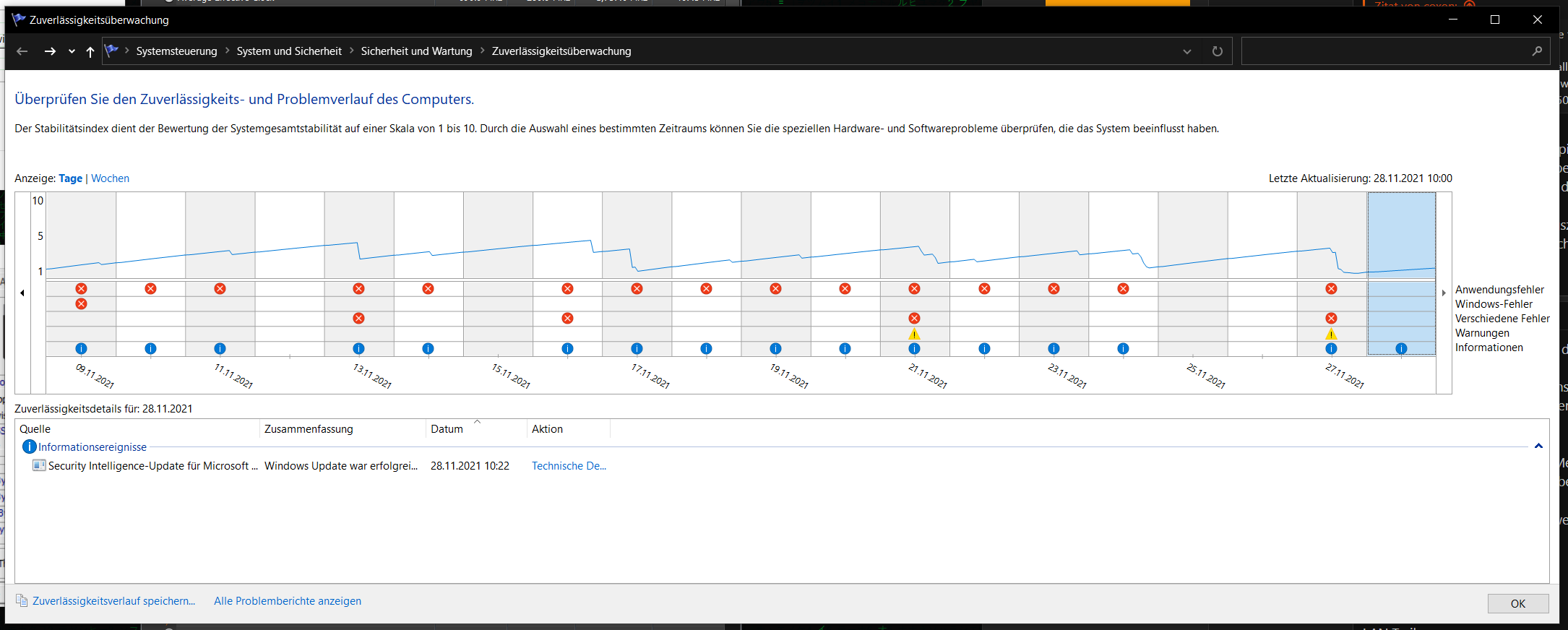

Poste bitte mal einen Screen von der Zuverlässigkeitsüberwachung.

Anbei ein Screenshot der Zuverlässigkeitsüberwachung.
Eine Neuinstallation von Windows werde ich durchführen, aber heute nicht mehr schaffen.
Du musst mal schauen ob die Fehler immer die selben sind die dort aufgeführt sind.
Dann weißt du welches Programm oder Programme dafür verantwortlich sind und diese dann, außer es sind Spiele, ausdrücklich bei der Neuinstallation meiden.
AzedraX schrieb:
Was mir hierbei aber stark ins Auge sticht: Auf der Zeitleiste ist bei jedem Eintrag "ASUS Motherboard Fan Control Service" immer (!) als kritisches Ereignis gelistet (APPCRASH).
vor einer kompletten Neuinstallation würde ich mal jegliche Optimierungssoftware von ASUS etc. deinstallieren. Die pfuschen (egal ob von ASUS, MSI, GB etc.) gerne tiefgreifend im System rum.
