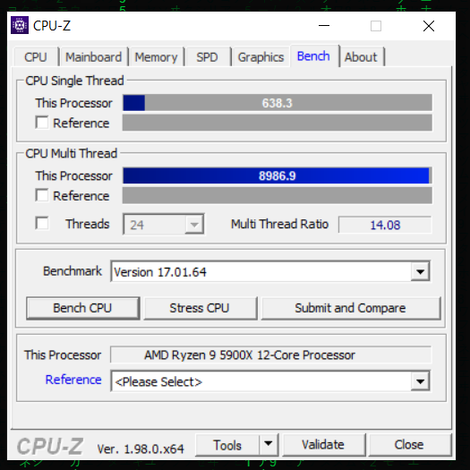

Mach mal bitte einen kleinen CPU-Z Bench und teil mal das Ergebnis.

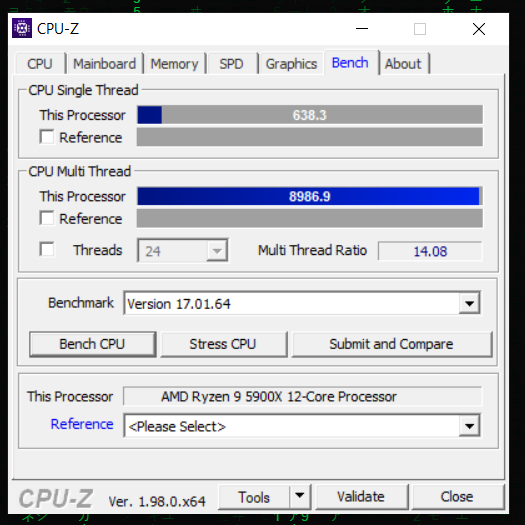

Anbei der Screenshot mit dem CPU-Z Bench.

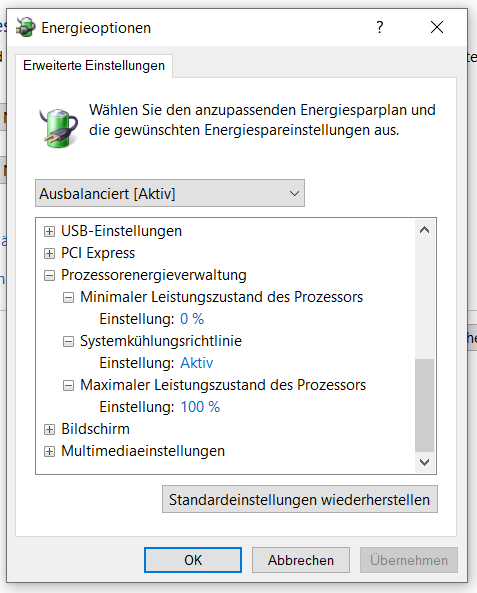

Die Energieoptionen in Windows stehen auf "Ausbalanciert".

Ob der CPU Z Bench gut ist, kann ich nicht sagen...das sollen Leute beurteilen, die sich den gewünscht haben.
Nach 550MHz sieht es jedenfalls nicht aus.

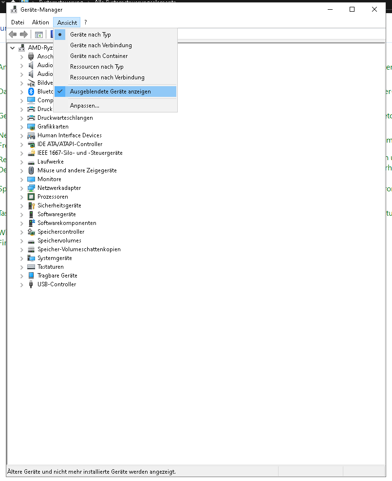

Wenn der Chipsatz aktuell ist auch mal in den Geräte Manager schauen ob dort Geräte mit Fehlern angezeigt werden, auch mal den Haken vor Ausgeblendete Geräte setzen.

Im Gerätemanager ist, auch bei den ausgeblendeten Sachen, alles i.O.

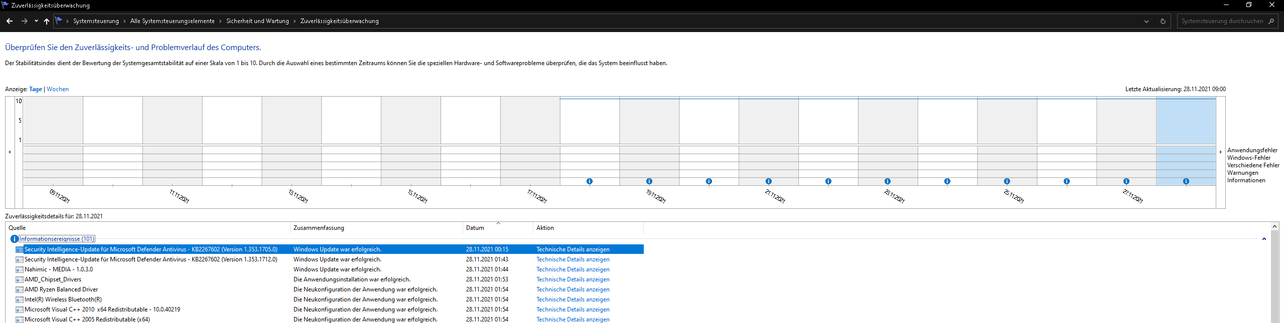

Die Zuverlässigkeitsüberwachung sieht natürlich kunterbunt aus. Was mir hierbei aber stark ins Auge sticht: Auf der Zeitleiste ist bei jedem Eintrag "ASUS Motherboard Fan Control Service" immer (!) als kritisches Ereignis gelistet (APPCRASH).
Ich kann dich beruhigen, dein CPU-Z Bench ist in Ordnung und deine CPU läuft innerhalb der Specs und bringt die Leistung die sie soll.

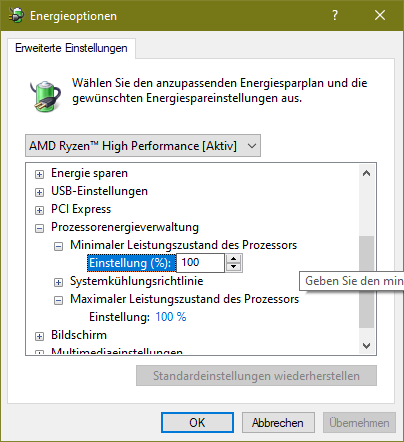

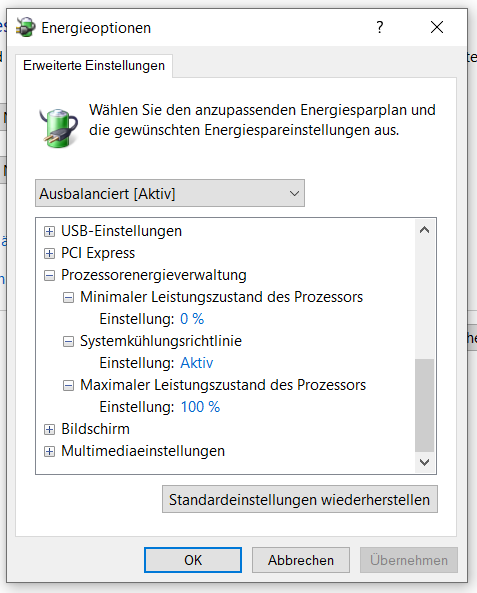

Wie ist dein Ausbalancierter Modus eingestellt und wie ist der minimale Leistungszustand?
Der minimale Leistungszustand des Prozessors ist bei mir auf 0% eingestellt. Ich kann man aber nicht entsinnen, je in diesen Optionen gewesen zu sein. Welchen Einfluss kann der Wert haben?

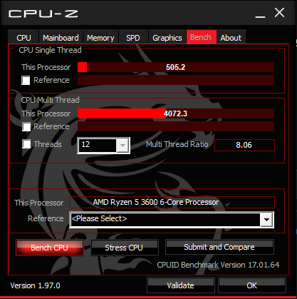

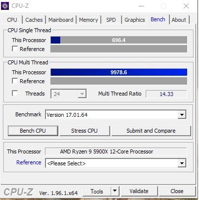

Mal mein CPUZ Ergebnis. Denke deine CPU ist nicht undervoltet oder übertaktet, also komplett Standard. Könnte also so ungefähr hinkommen dein Ergebnis je nachdem wie gut die Chipgüte eben ist.
Meine CPU ist nur undervoltet und mit RAM-OC (Haupt und Subtimings) und kein PBO aktiv...
