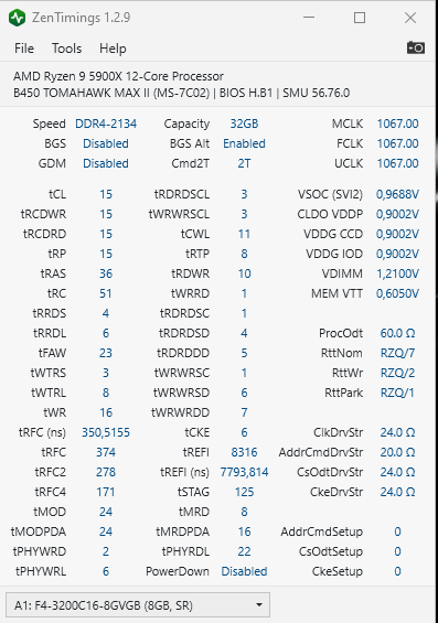

Hier was dieses Zentiminges Tool raushaut:

GDM Off? Hast du das von Hand beim RAM eingestellt? GDM ON ist stabiler
Ist standard bei Settings @SPD. GDM ON ist eher was für XMP Settings. Bei dem RAM Takt spielt das keine Rolle.
ja, hat auch mit dem eigentlichen Problem höchstwahrscheinlich nichts zu tun. Core 5 mehr Saft geben und die Chancen stehen gut, dass er dann nicht mehr bei Niedriglast abschmiert.

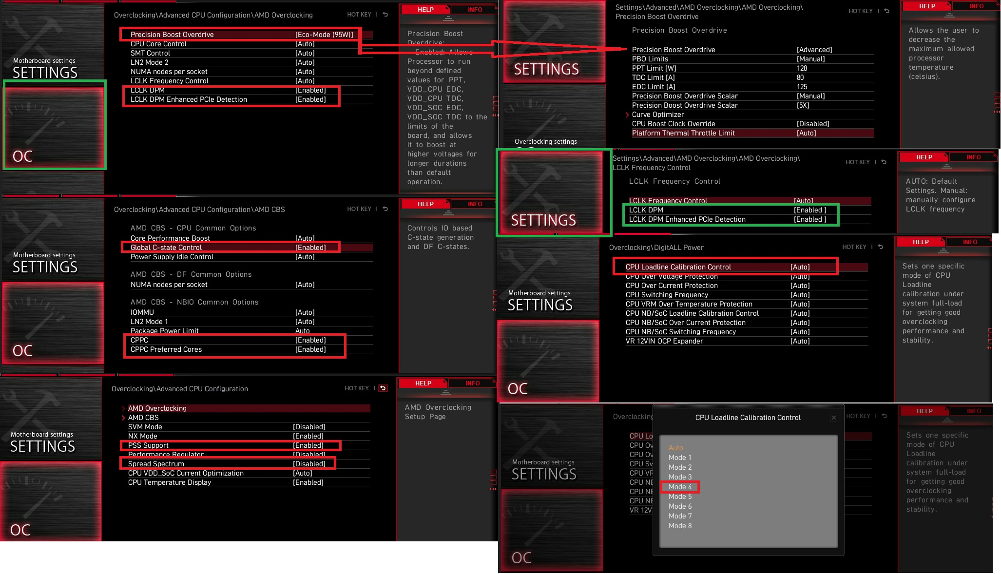

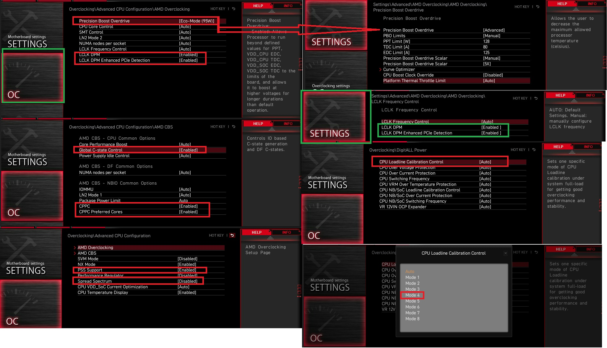

Hier mal meine Einstellungen im BIOS, du hast ja auch ein MSI Board, die bei mir sehr zur stabilität des Systems beigetragen haben. Habe zwar ein 5800X aber der ist ja auch sehr bekannt für WHEA 18 Fehler die ja eigentlich auch ein Tauschgrund sind da von AMD als Fehlerquelle anerkannt.
Einige Einstellungen sind 2 Mal vorhanden, wie z.B. PBO. Unter OC kann man nur den Modus auswählen und unter Settings weitere Einstellungen vornehmen.
Ich mache bei neuen Boards von ALLEN Einstellungen immer Screenshots über USB und der Taste F12, da habe ich dann Vergleiche wenn mal ein BIOS Update kommt was vielleicht wo geändert wurde.
LLC auf Mode 4, da werden die Spannungen sehr gut gehalten und fallen bei Belastung nicht ab.
P.S. Falls wegen dieser Einstellungen Fragen kommen, die sind für die Spannungsversorgung der PCIe Schnittstellen verantwortlich.
Reaktionen: Cl4whammer!
