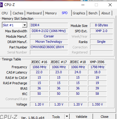

RAM: 8GB DDR4-3600, Corsair Vengeance RGB Pro,

Welche RAMs hast du genau? Da gibts viele Unterschiede.
RAM: 4x8GB DDR4-3600, Corsair Vengeance RGB Pro habs oben editiert sorry! Ja ich dachte erst, ich kann damit leben... aber nein..

@Blizztw bitte die GENAUE Bezeichnung des RAMs angeben! Also CMX32GBXYZ, das kannst du auch mit CPU-Z auslesen. Bei den AMD muss man drauf achten, dass man SingleRank RAMs nehmen sollte wenn man 4 Module verbauen will. Es gibt auch DoubleRank Module, die gerade bei AMD häufig Probleme machen. Deswegen habe ich mein Kit extra raus gesucht, da es SingleRank ist.
Deswegen teste bitte mal folgendes EINZELN!:
  • RAMs ohne DOCP/XMP Profil laufen lassen, dann laufen die mit 2133MHz, CPU restlich auch alles Default lassen, am besten wäre es komplett UEFI Default laden und neu konfigurieren ohne CPU/RAM
  • Nur 2 von den 4 Modulen laufen lassen, achte auf die Belegung der Module/RAM-Slots, sollten in einem Kanal stecken
  • Falls das nichts bringt: anderen RAM testen, vllt hast du noch alten DDR4, es würde auch ein Modul reichen
