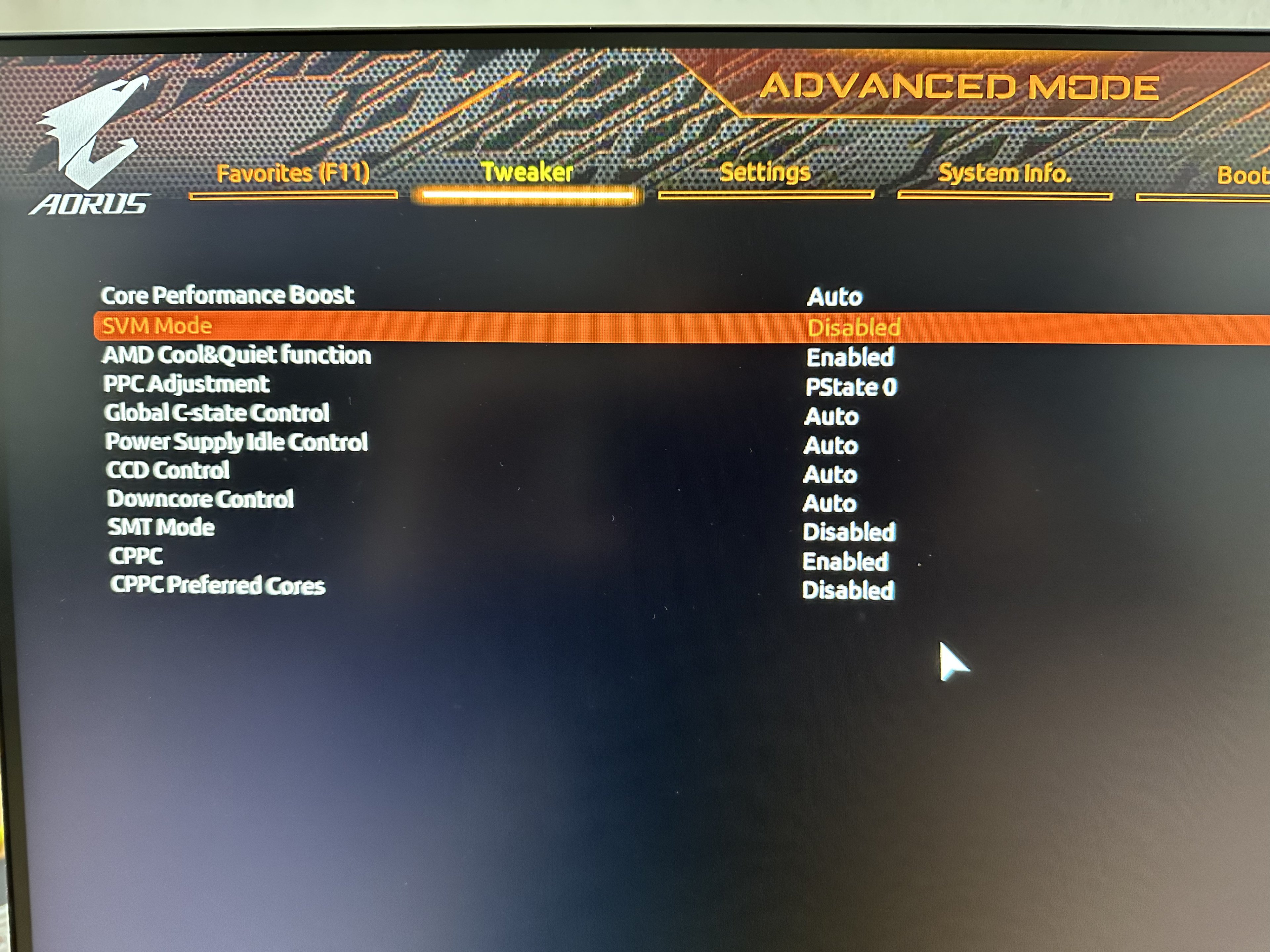

Ich bin auf der Suche nach den besten Bios Settings für meinen Ryzen 5950x - speziell für Gaming (First Person Shooter wie Valorant)
Speziell geht es um die Settings aus Screenshot 1
Was könnt ihr mir hier empfehlen, um die beste Performance rauszuholen ?
Sollte ich PBO aktivieren ?

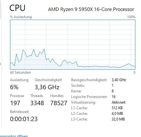

Außerdem würde ich gerne noch wissen, warum mein Prozessor (Ryzen 5950x) im Task Manger unter den Logischen Prozessoren nur 16 anstatt 32 anzeigt (siehe Screenshot 2).
Hängt das auch mit einer Einstellung im Bios zusammen ? Falls ja, was muss ich einstellen ?
Ist das überhaupt sinnvoll, wenn ich 32 Logische Prozessoren habe für die Performance ?

du hast nur 16 logische prozessoren, weil du SMT deaktiviert hast... dritter eintrag von unten, auf dem zweiten screenshot...

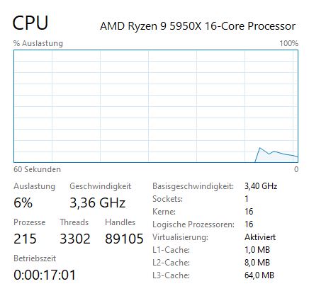

Wenn ich das aber aktiviere, dann sieht es folgermaßen aus (Siehe Screenshot)
Er macht dann 8 Kerne und 16 Logische Prozessoren draus ?! Muss ich da noch was anderes dazu einstellen ?
Der Ryzen 5950x hat aber normal 16 Kerne und 32 Logische Prozessoren.

Dann wurde vermutlich mit msconfig rumgespielt und etwas kaputt "optimiert".
Hier darf kein Haken gesetzt sein

du müsstest eine option haben, die die maximalen cores begrenzt. müsste auch irgendwo in der gegend zu finden sein... diese steht vermutlich auf max 16 und muss auf 32 gesetzt werden, damit alle vCores genutzt werden

Ja gut, bisher hatte ich SMT ja deaktiviert, daher hatte ich dort in der msconfig eben den Haken drin und auf 16 gestellt. Das musste ich jetzt deaktivieren, anschließend rebooten und jetzt kann ich dort eigentlich ja wieder den Haken setzen und 32 auswählen. Dann nutze ich ja auch wieder alles was ich habe ? :)
Aber wozu? Warum aktiviert man eine Begrenzung mit Einstellung MAX; wenn die Standardeinstellung schon MAX ist. Macht doch im Zweifelsfall nur Probleme, wie du ja jetzt selber gemerkt hast.
Und SMT deaktiviert man im UEFI und sonst nirgendwo. Die msconfig ist für normale Benutzer komplett zu ignorieren.

Okay, was bewirken dann noch die folgenden Einstellungen (aus Screenshot 1 oben):
Core Performance Boost ? -> Klingt für mich nach aktivieren, damit er höher taktet ?
Global C-State ?! Was macht das und was stelle ich da ein ?
CPPC ?
CPPC Prefered Cores ?
