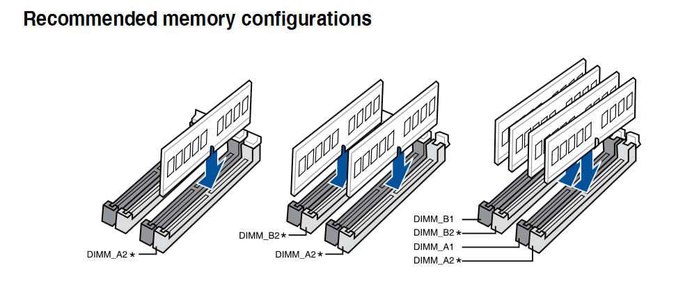

Dein Mainboard hat ein Daisy Chain RAM Layout, weshalb das Handbuch auch A2 und B2 bei der Bestückung mit nur 2 RAM Riegeln empfiehlt:
1-5 in deinem Handbuch.

A2 und B2 sollte abhilfe schaffen.
Das gibt es nicht, es hat echt geklappt!!!!!!!!!!!!
Leute, danke euch. Das war mir neu. Ich habe das letzte mal einen PC gebaut da hatte ich einen Core Quad Extreme, Crysis Zeiten. Für mich hat sich soviel geändert. Aber danke euch. Die Ram Slots tauschen hat geklappt und er läuft. Danke Danke Danke

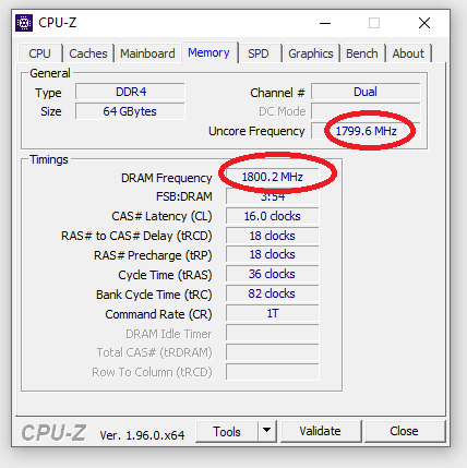

Check mit dem Ryzen Master ob auch safe die FCLK bei 1800 MHz liegt bzw. ob im BIOS die Einstellung aktiv ist die CPU Takt und FCLK syncronisiert.
