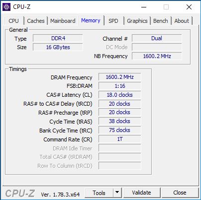

mein Speicher läuft mit dem neuesten Bios update jetzt auf 3200

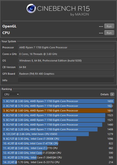

Also momentan habe ich folgende Einstellungen stabil am laufen
im UEFI eingestellt - CPU Frequenzy geändert auf 3600
im UEFI eingestellt - VCore auf 1,3000 V
im UEFI eingestellt - MemoryTryIt auf 3200 MHz mit den timings 18/20/20/38
im UEFI eingestellt - DRAM auf 3200 gestellt
im UEFI eingestellt - CPU Performance Boost = disabled
mit Asteroids@home eine stunde stressgetestet
Cinebench durchlaufen lassen
Update 16.04.:
Naja, also nach erneutem rechnerstart heute morgen war der Bootvorgang in einer dauerschleife.
Habe dann im BIOS wieder alles auf die Standardeinstellungen zurück gesetzt und nun mal mit Ryzen Master OC betrieben.
im Stress mit Asteroids@home läuft mein Rechner mit 3600 MHz auf 1,24 V, beim RAM ist nach wie vor bei 2667 MHz Schluss

Mit der Spannung kannst du ruhig etwas höher, 1,35V dürfen es schon sein. Da sollte einiges mehr als 3,6 Ghz gehen. Deine RAM Timings sind allerdings sehr schlecht. Da muss man schon schauen, ob sich 3200 überhaupt lohnt mit so hohen Timings.
