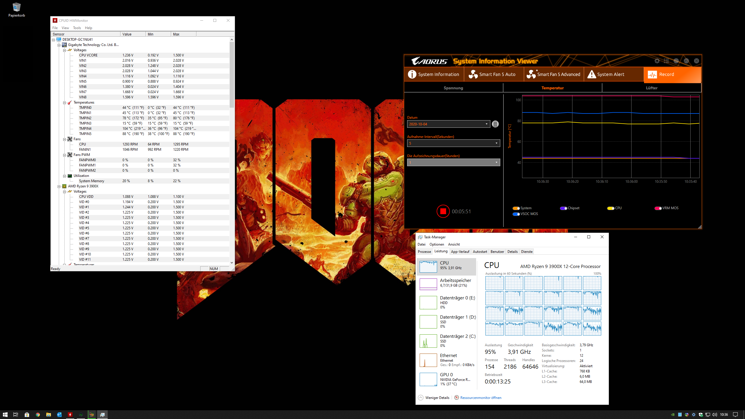

Nein, das ist normal. Worauf du achten solltest ist die Dauer, wie lange die Temperaturen brauchen um wieder einen normalen Wert zu erreichen, wenn keine Last mehr anliegt. Dauert das zu lange, und/oder ist allgemein die Idle-Temperatur zu hoch (50°+) dann hat der Kühler zu wenig Leistung.
ghecko
Digital Caveman
- Juli 2008
- 28.538
Wenn es über ne Minute dauert bis 2/3 der Temperatur abgebaut sind, dann sollte man sich Sorgen machen. Das würde ebenfalls bedeuten, dass die Temperatur bei Dauerlast nicht lange bei 84° bleibt.

@Amok68: Im Idle liegen sie bei um die 40°, eher drunter.
@ghecko: Unter Last geht die Temperatur auf 78°, das System benötigt dann etwas mehr als 30 Sekunden um wieder auf die 40° zu kommen. Ich habe auch nochmal die Kabelführungen optimiert um im Luftstrom nichts mehr im Weg zu haben. Sieht für mich erstmal gut aus.

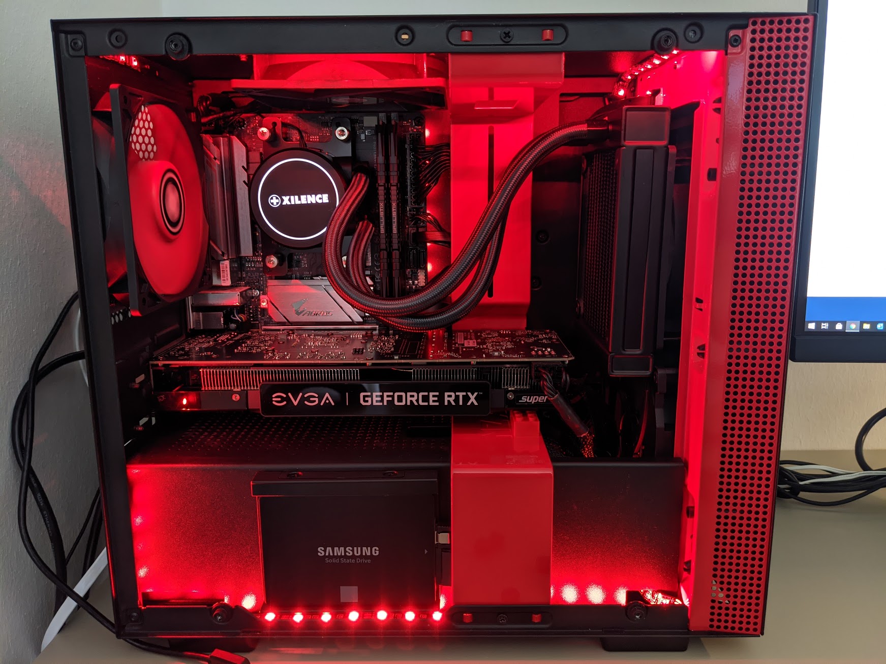

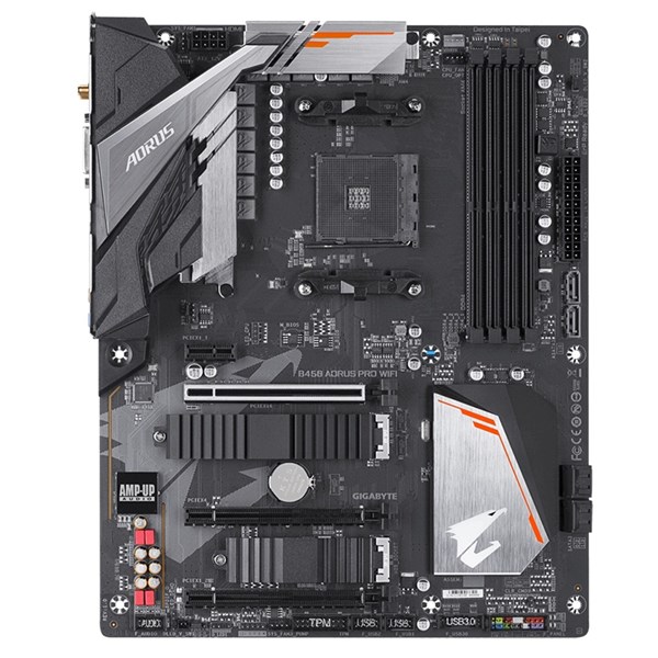

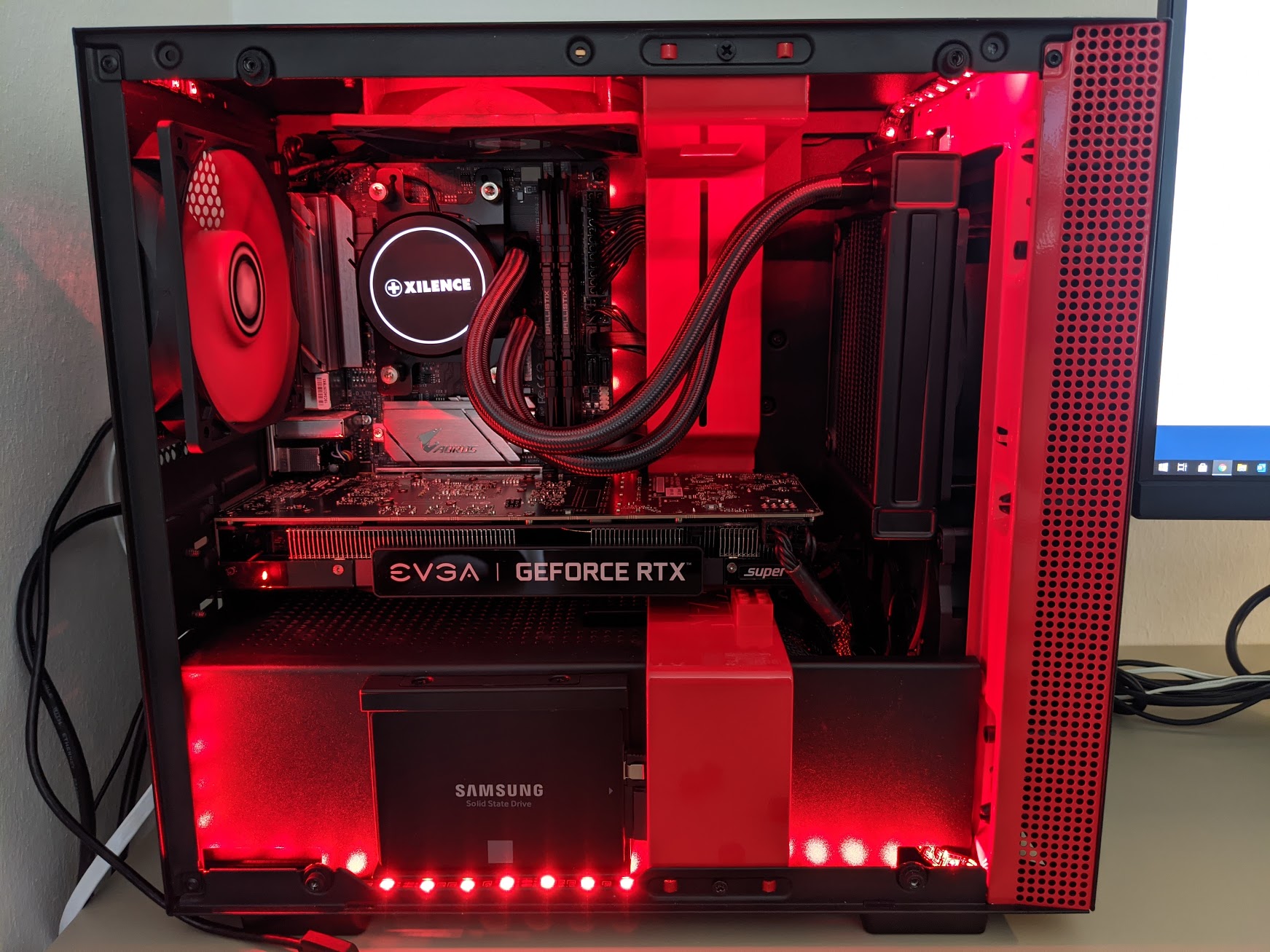

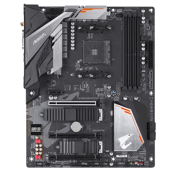

Ich hab mir gerade noch mal dein Gehäusebild angesehen, und ich vermisse das Eingangs erwähnte B450 AORUS PRO WIFI
Das mit der guten Spannungsversorgung:
Was du da drin hast, ist das Gigabyte B450 I Aorus Pro WIFI
Und ein ITX-Board mit dem 3900X ist natürlich eine heiße Angelegenheit. Das I beim Mainboard in deiner Systembeschreibung wäre ein wichtiges Detail gewesen.
Das es jetzt eben so ist und du in dem Gehäuseformat keine wirklichen Alternativen hast, wie sieht es denn aus wenn du etwas Luft an den VRM-Kühler bringst, mit einem zusätzlichen Lüfter? Kann man damit die VRM-Temperaturen effektiv senken?
Alternativ kann man die Leistungsaufnahme des Prozessors in Ryzen Master etwas drosseln. Das kostet relativ wenig Performance, senkt die Leistungsaufnahme aber erheblich. Deutlich besser als das System über die Spannungswandler zu drosseln. Ein negatives Vcore-Offset von 50-100mV sollte die VRMs zusätzlich entlasten. Und ich würde auf Luftkühlung umschwenken, um die VRMs aktiv mit Luft zu versorgen:
https://geizhals.de/silentiumpc-fortis-3-he1425-spc130-a1326807.html?hloc=at&hloc=de
https://geizhals.de/alpenfoehn-brocken-3-84000000140-a1675194.html?hloc=at&hloc=de
https://geizhals.de/thermalright-macho-rev-c-100700826-a2060105.html?hloc=at&hloc=de
Meine Wahl wäre der Macho C, wenn er passt. Du musst auf jeden Fall vorher dein Gehäuse gut ausmessen, ob der Kühler passt. Alle 3 kühlen deine VRMs durch den Luftstrom mit, wenn der RAM den Lüfter nicht im Weg ist.
Besser als deine AiO sind sie alle.

Hm, okay. Da habe ich wohl ein wichtiges Detail versehentlich unterschlagen. Ja, es ist das ITX-Board. Die Lüfter werden nicht passen, der CPU-Sockel ist bei dem Board relativ weit oben. Das wird ziemlich eng.. Zumal der obere Gehäuselüfter ja auch schon ziemlich tief dort positioniert ist, im schlimmsten Fall mit einem neuen CPU-Lüfter gar nicht mehr passt. Blöd.
Wäre ein anderes Board noch eine mögliche Alternative? Eines wo die Wandler besser gekühlt werden durch ein besseres Layout?
Das Asus ROG Strix B550-I Gaming wäre da vielleicht noch eine Möglichkeit..? Da sehe ich auch mehr Raum für eine andere Kühllösung. Oder gar eine Änderung des Formfaktors (Gehäuse, Board)?
Das wird ja wieder eine Baustelle.. 🤣

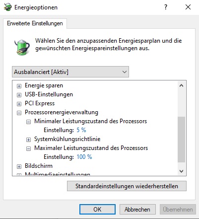

Schau mal im UEFI (BIOS), ob PBO aktiviert ist.
Wenn ja, deaktivieren und Temperatur der VRMs testen.
Windows-Energieoptionen auf "Ausbalanciert" einstellen, falls dort "Höchstleistung" steht.
Prozessorenergieverwaltung prüfen.

Habe PBO nun deaktiviert, allerdings steigt die VRM Temperatur nach einem kurzen einpendeln um die 70° dann doch wieder auf 102°.
Ich gehe mal davon aus, dass das Board für mich einfach nicht (mehr) brauchbar ist in der Kombination mit dem neuen Prozessor.
Ich würde schon ganz gerne beim ITX-Format bleiben. Habe nur Sorge dass die Kombi die ich jetzt habe auf Dauer nicht praktikabel ist. Daher die Alternative mit dem ASUS-Board. Den Thermalright-Lüfter, den @ghecko Du mir empfohlen hast, ist auch auf dem Weg zu mir.

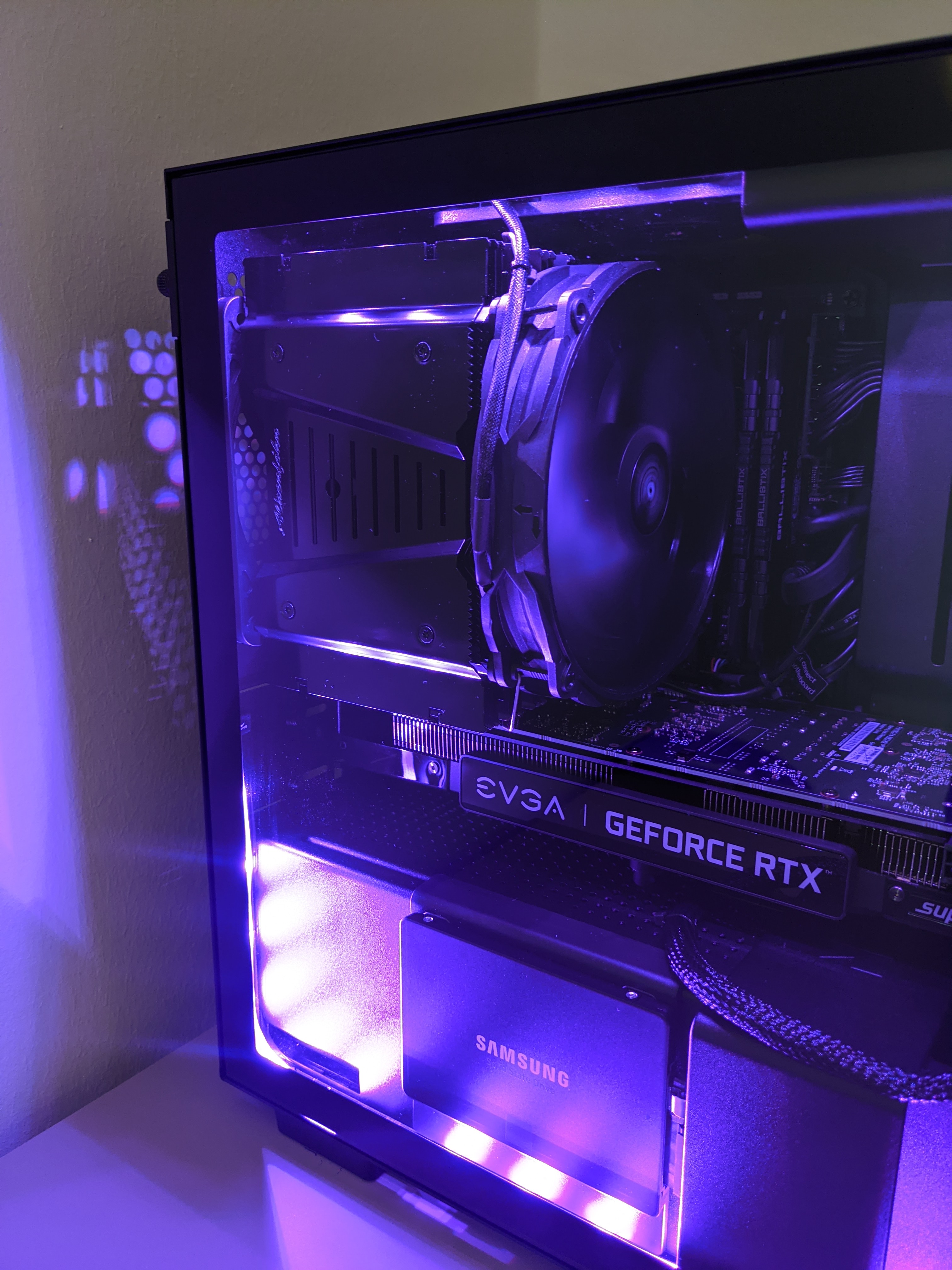

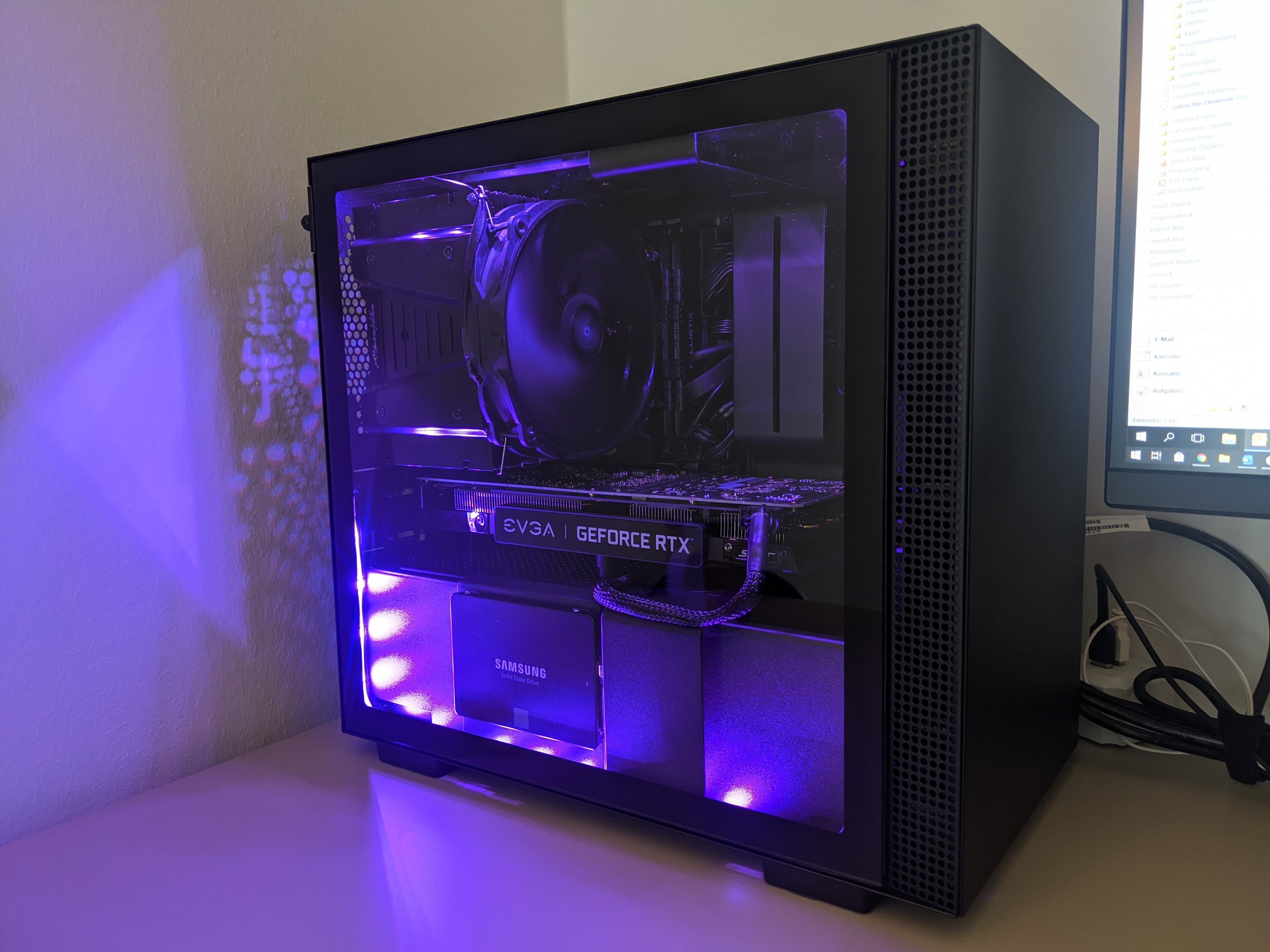

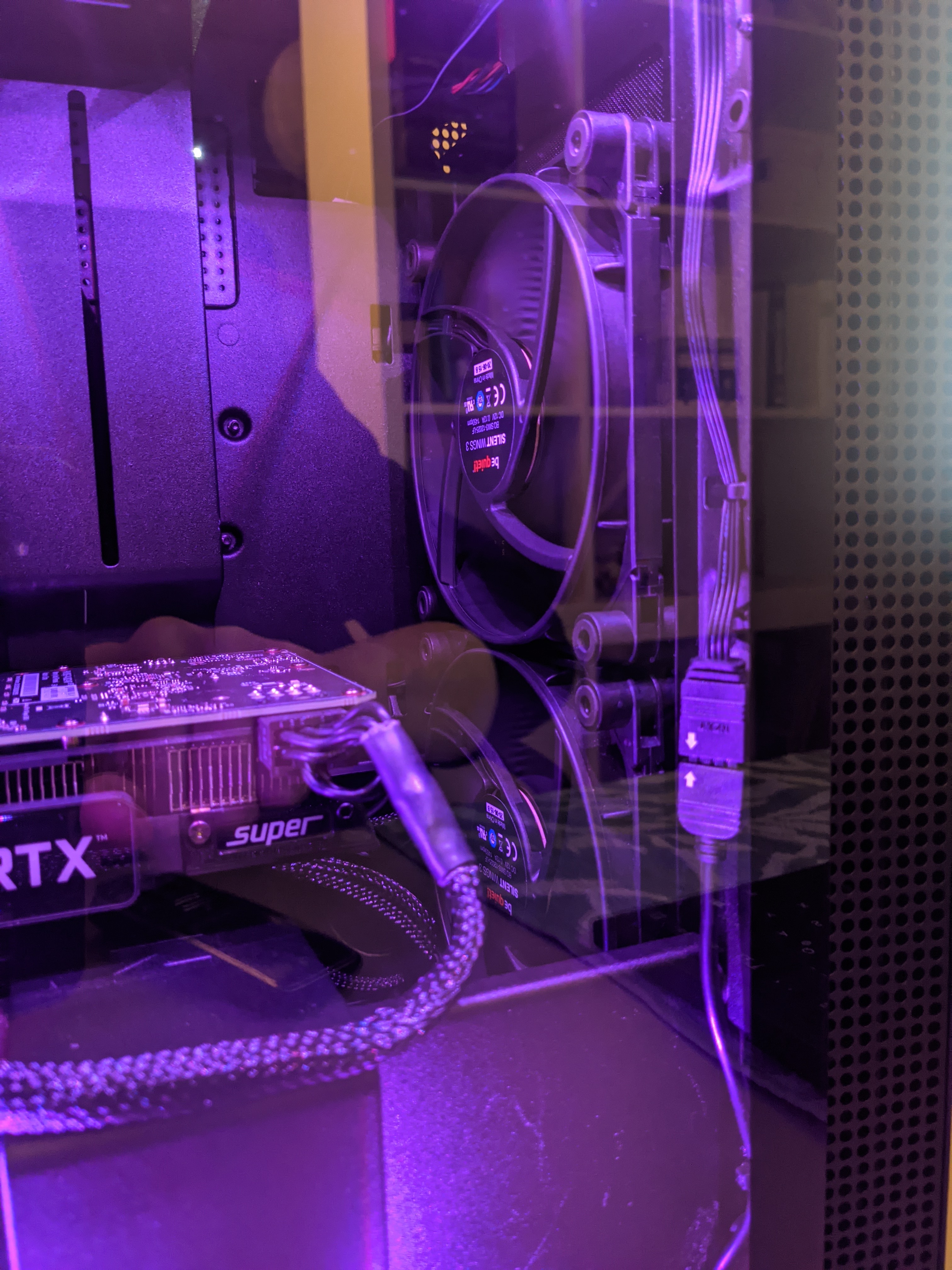

So Leute, nun möchte ich den Thread mal abschließen. Und wie so oft kam alles etwas anders, letztendlich ist es nun doch ein fast komplett neues System geworden.
Das H200 ist einem matt schwarzem H210i gewichen, als Lüfter läuft jetzt ein Alpenföhn Brocken am 3900x auf dem Asus ROG STRIX B550-I Gaming. Nur den zweiten 140er Lüfter konnte ich am Brocken aus Platzgründen nicht mehr anbauen, dafür läuft da jetzt ein 15mm hoher 120er Noctua zum abführen, genauso wie oben.
Bin jetzt sehr sehr zufrieden mit dem Rechner. Und zocken kann man auch ganz gut. Temperaturen sind nun ebenfalls deutlich (!) besser.
