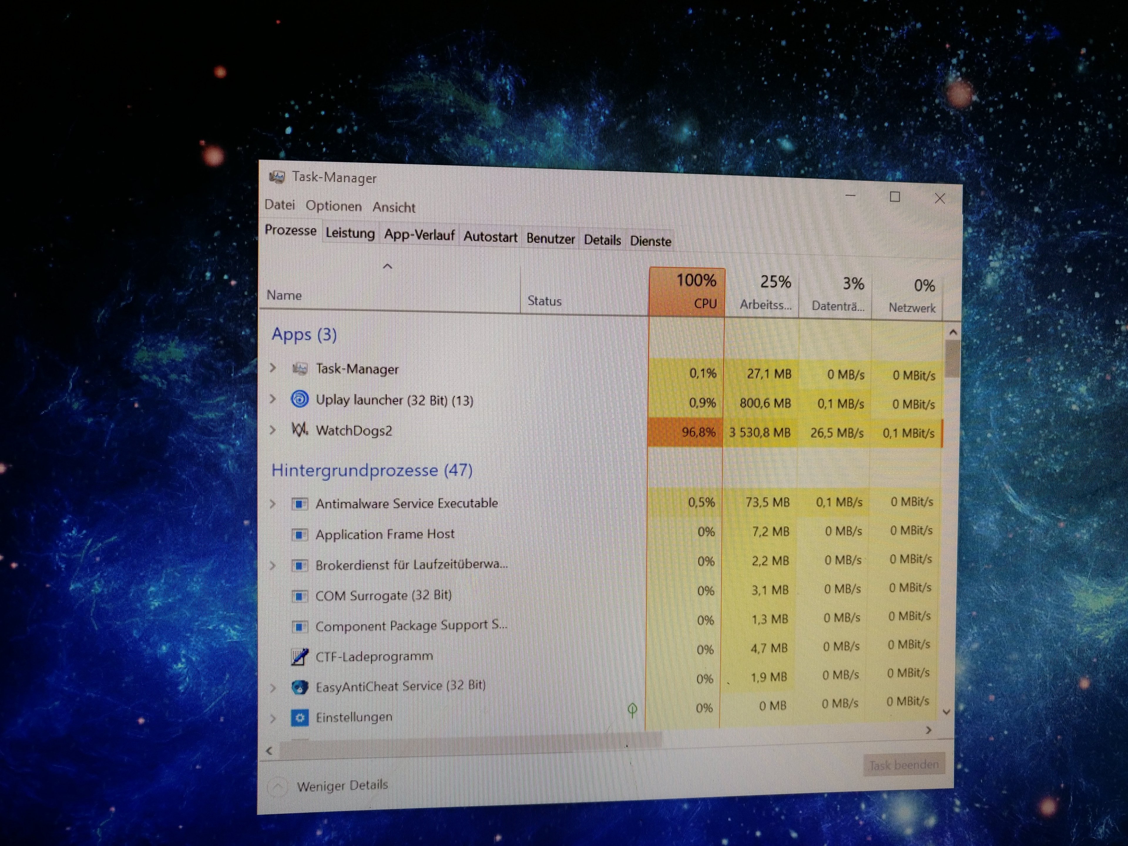

ok also schnellerer RAM muss auf jedenfall her. Bei mir ist es so das die CPU 99% Auslastung (komischerweise nicht 100%) hat bei Spielen wie Rainbow Six Siege und Watch Dogs 2 (bestätigt über den Task Manager) Die Grafikkarte war bei Rainbow Six Siege sogar unter 70% oder so. Bei Assasins Creed hab ich nicht genau geschaut jetzt. Wenn die CPU keine 99% Auslastung hat, gehen auch die FPS hoch (besonders die Favela Map in R6 ist so ein Kandidat, falls wer Siege spielt und diese Map kennt). Deshalb vermute ich mal grob das die CPU einfach ausgelastet ist. Nicht nur mit einem Kern sondern mit allen 8 Kernen/Threads.

Also da würde ich mal behaupten die CPU taktet nicht korrekt hoch, sonst wäre das Leistungsverhältnis (in diesen "billig Spielen") nicht so krass verschoben in 4K, wie sonst üblich.
Siehe WD2, hier sogar genau mit einem 6700K
Da stimmt etwas mit deinem System nicht und nicht mit der CPU, du benötigst definitiv keine neue CPU. Und schnelleren RAM brauchst du mit der Intel CPU auch nicht. Versuche dem Problem auf den Grund zu gehen. Ich würde im Bios mal die Factory defaults laden und ev. ein Bios Update durchführen. Danach nochmals testen.

Da würde ich 1. mal den Taskmanager (welcher Prozeß beschäftigt meine CPU) 2. CPU-Z (taktet sie korrekt hoch) und 3. das OS checken und ggf. neu aufsetzen, ich kann mir nicht vorstellen das deine CPU bei den genannten Spielen in 4K limitiert, das sollte eher die GPU sein.

das die CPU aber auf 99-100% läuft in 4K ist trotzdem nicht normal, sollte um die 80% sein mehr nicht.
Ja die CPU taktet korrekt auf 4,4 GHz. Temps sind bei 73 Grad was denk ich mal in Ordnung ist. Mein alter 3570k hatte meistens 90.
