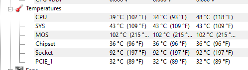

mir ist gerade aufgefallen, dass die Socket-Temperatur bei ca. 92 Grad liegt - zumindest lt. MSI-Dragon Center. Bin dann kurz ins BIOS und auch dieses, hat die Temperatur bestätigt. Rechner ist jetzt erst mal aus.
ich habe rein gar nichts an meiner Konfiguration geändert, die Temperaturen waren sonst nicht so.
woran könnte es liegen und welche Angaben benötigt ihr, damit man evtl. Nach dem Auschlussverfahren vorgehen kann?

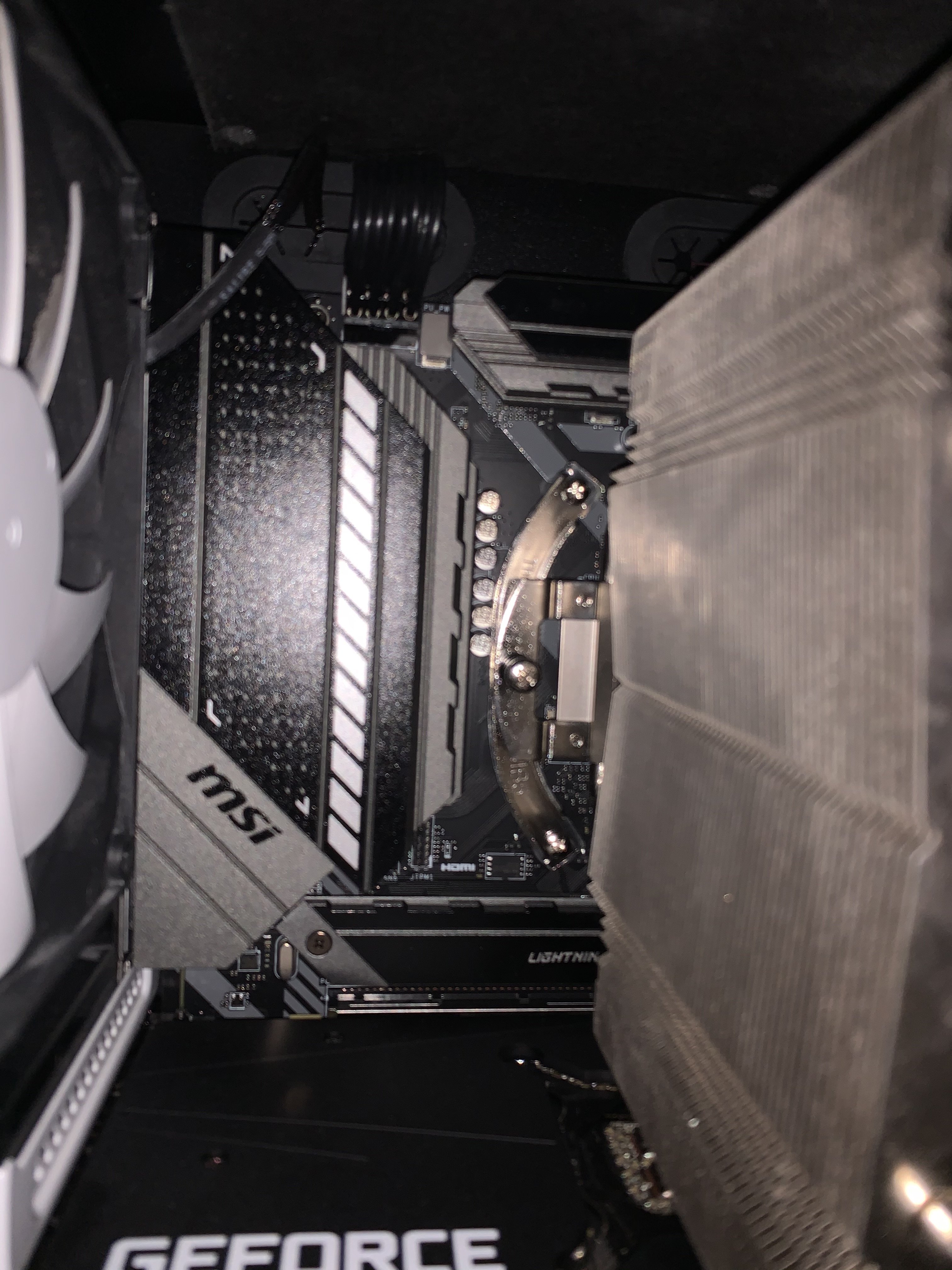

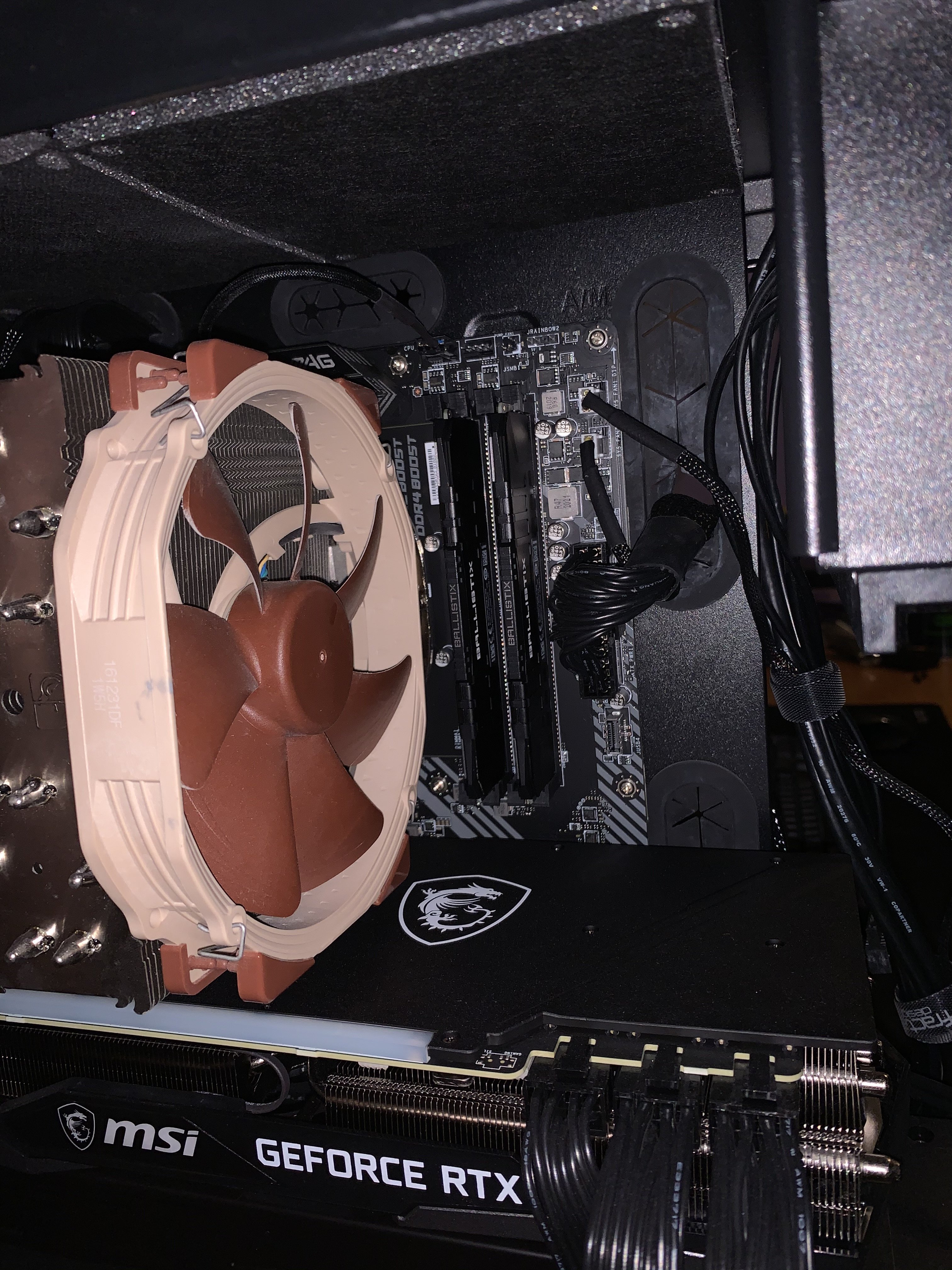

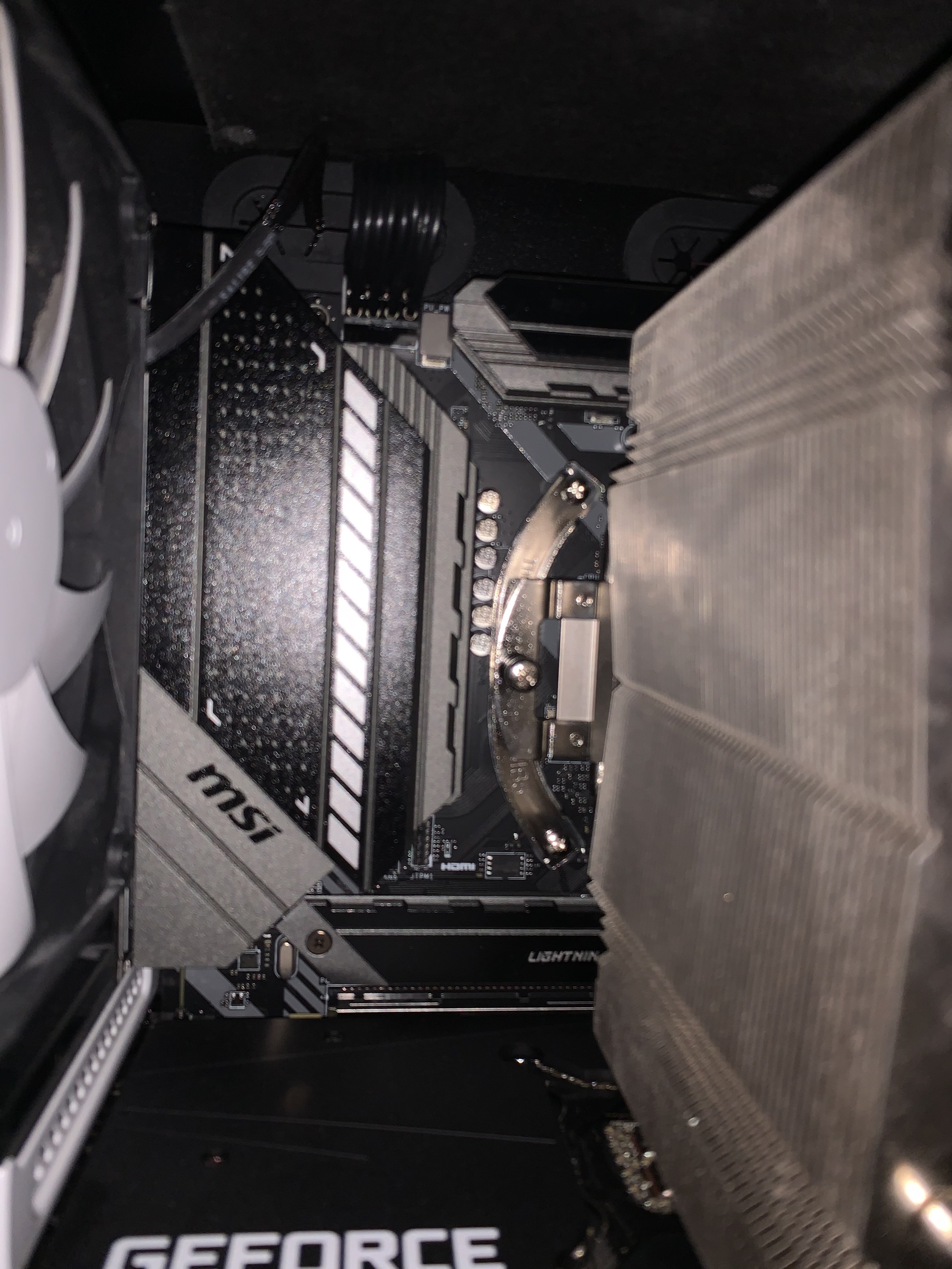

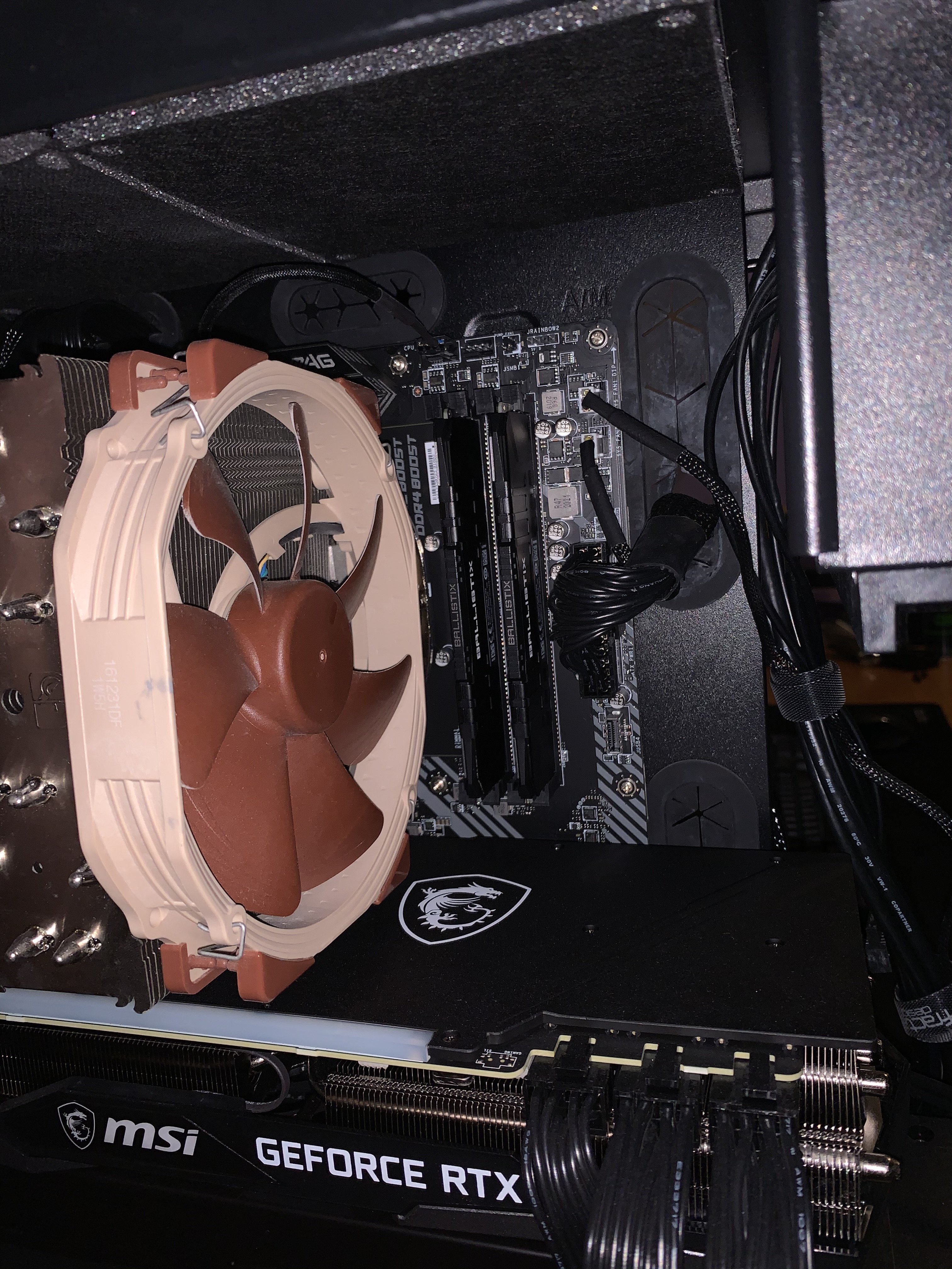

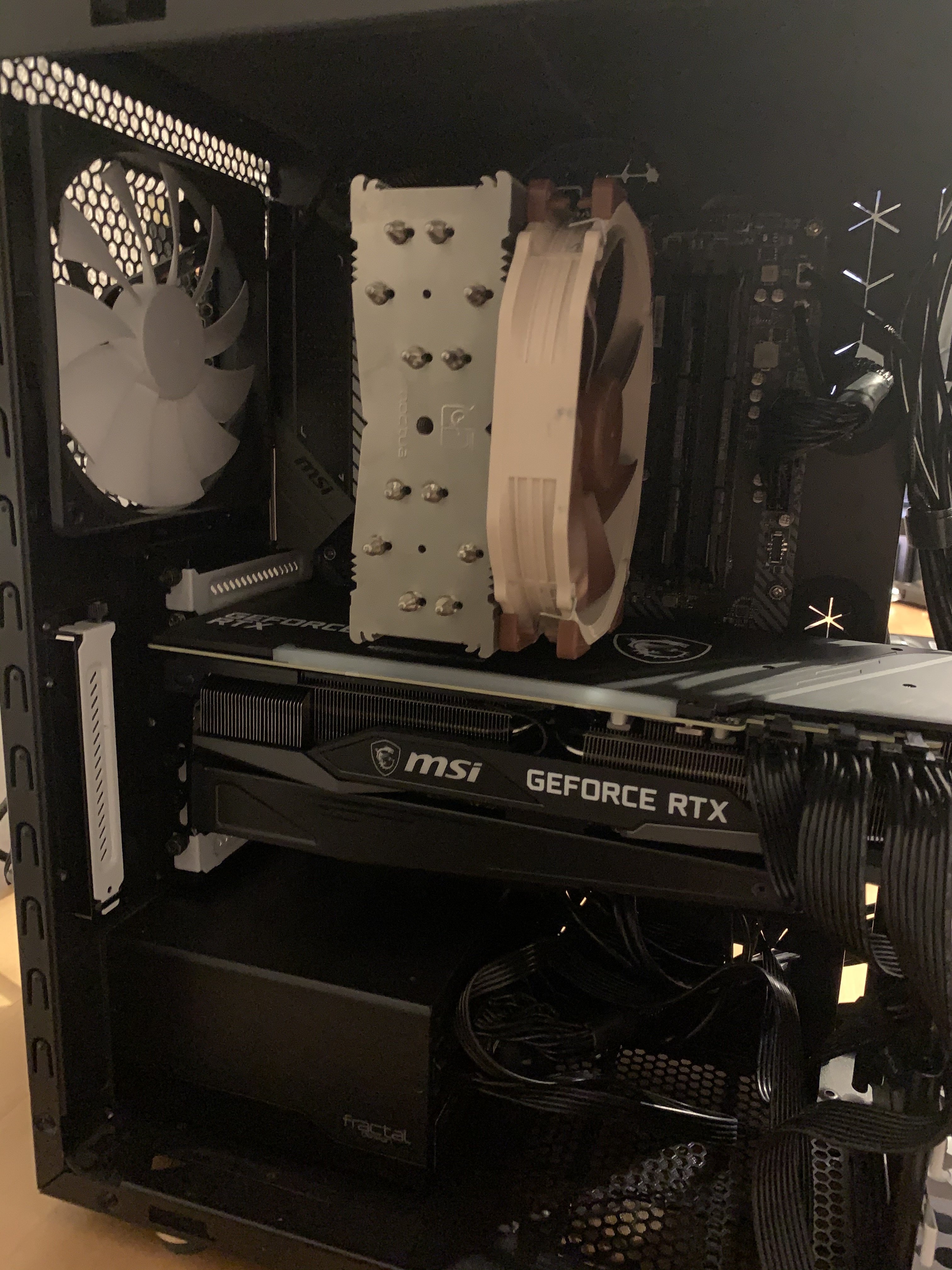

Oben gut gedämmt und kein Airflow? Die MOS mit 102° klingen nicht gesund, wie schnell dreht denn der hintere Gehäuse-Lüfter, der rauspusten soll? Kommt von vorne irgendwo Frischluft oder ist das so ein Silent-Gehäuse in dem alles vernagelt ist? Bis auf MOS/Socket sieht nämlich alles ganz gut aus, und ich würde raten dass sich einfach unter dem Deckel die Hitze staut und/oder kein Luftzug ist, und das Gehäuse scheint nach oben dick isoliert zu sein.
Mich wundert halt, dass alles andere so kühl ist.
Was ich hier sehe sind nur still stehende Sensoren am Board, weil alle Temps, bis auf die der CPU keinerlei Schwankungen haben.
Kaputt!
Andersrum gefragt: Mit was liest du aus? Das sieht nicht nach Dragon Center aus.
@Deathangel008 Unwahrscheinlich ja, aber wir müssen uns ja nach der Datenlage richten. Wenn die Sensoren stimmen, dann ist da am oberen Ende des Mainboards die Hölle los. Sollte sich ja einfach feststellen lassen, mit einem feuchten Tuch etc. den Kühlkörper berühren, wenn es zischt sind es 100°.

In diesem Fall jetzt ausgelesen mit Hardware Monitor - ist das Bullshit?

Ich würde den Werten keinen Glauben schenken, weil sie eigentlich gar nicht stimmen können bei der CPU Temp.
Wenn es im Gehäuse wirklich nur lauwarm ist, würde ich mal mit dem Finger an den VRM Kühler rangehen. Wenn der bestensfalls "gut warm" ist dann ist bei den Sensoren irgendwo der Wurm drin. Sagt das BIOS auch solche Temperaturen? Es ist halt schon ein wenig mysteriös ...
Macht es einen Unterschied mit offenem Gehäuse? Oder ist der Socket dann weiterhin auf 92°? Ohne Experimente wirst Du hier nicht schlau, Du musst irgendwelche Variablen ändern und schauen ob sich was tut :)
Deathangel008 schrieb:
was spuckt denn HWiNFO aus?
Kenne ich leider nicht, hab’s schnell runtergeladen. Wie komme ich an die Werte, die du benötigst?
Offenes oder geschlossenes Gehäuse macht keinen Unterschied.
HWiNFO gibt hier bei Computerbase im Downloadbereich
Wenn offen/zu keinen Unterschied macht, dann sind höchstwahrscheinlich die Sensoren kaputt oder Du hast ein BIOS Update gemacht, das die zerschossen hat. Das gibt es nicht, dass die VRMs 102° haben, und dann bei offenem Gehäuse kein Unterschied messbar ist -- da müsste ja brutal die Hitze rauskommen. Wäre interessant zu sehen ob HWINFO was anderes anzeigt, aber die Hinweise verdichten sich dass die Datenlage einfach murks ist.
