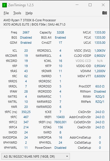

Bitteschön der Screenshot.
Meine Hand dafür ins Feuer legen, dass es mit nur einem gesteckten Riegel stabil läuft würde ich jetzt nicht. Ich werde das jetzt nochmal angehen. Den Screenshot konnte ich mit 2 gesteckten Riegeln erstellen (stecken auf A2 und B2, wie im Handbuch empfohlen. A1 und B1 ändert jedoch auch nichts - schon versucht).

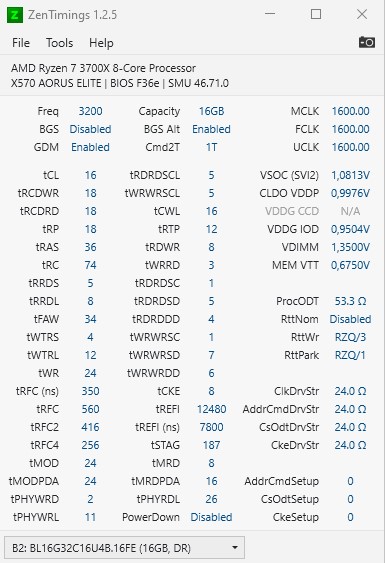

Nach meinem letzten Post jetzt beide Riegel einzeln 5min mit Prime95 laufen lassen. Im Bios XMP Profil ausgewählt, Spannung manuell auf 1,35V gestellt. Keine Probleme festgestellt.
Screenshot mit aktiviertem XMP Profil und einem Riegel gesteckt:
