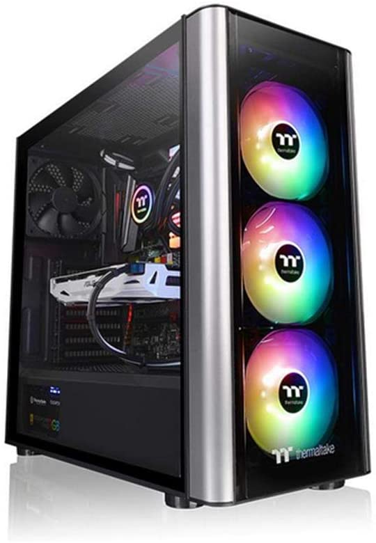

Bei World of Tanks gibt es sich dann gerne auch mit 75 - 77 Grad zufrieden in 1440 x 1440 P . Ich habe insgesamt sieben zusätzliche Gehäuse Lüfter verbaut. Einer sitzt hinten, drei sind oben und weitere drei befinden sich an der Front. An der Seite ist der Tower mit Glas ausgestattet. Hier mal ein Bild welcher Tower das ist. Bitte drei Lüfter oben am Gehäuse dazu denken.

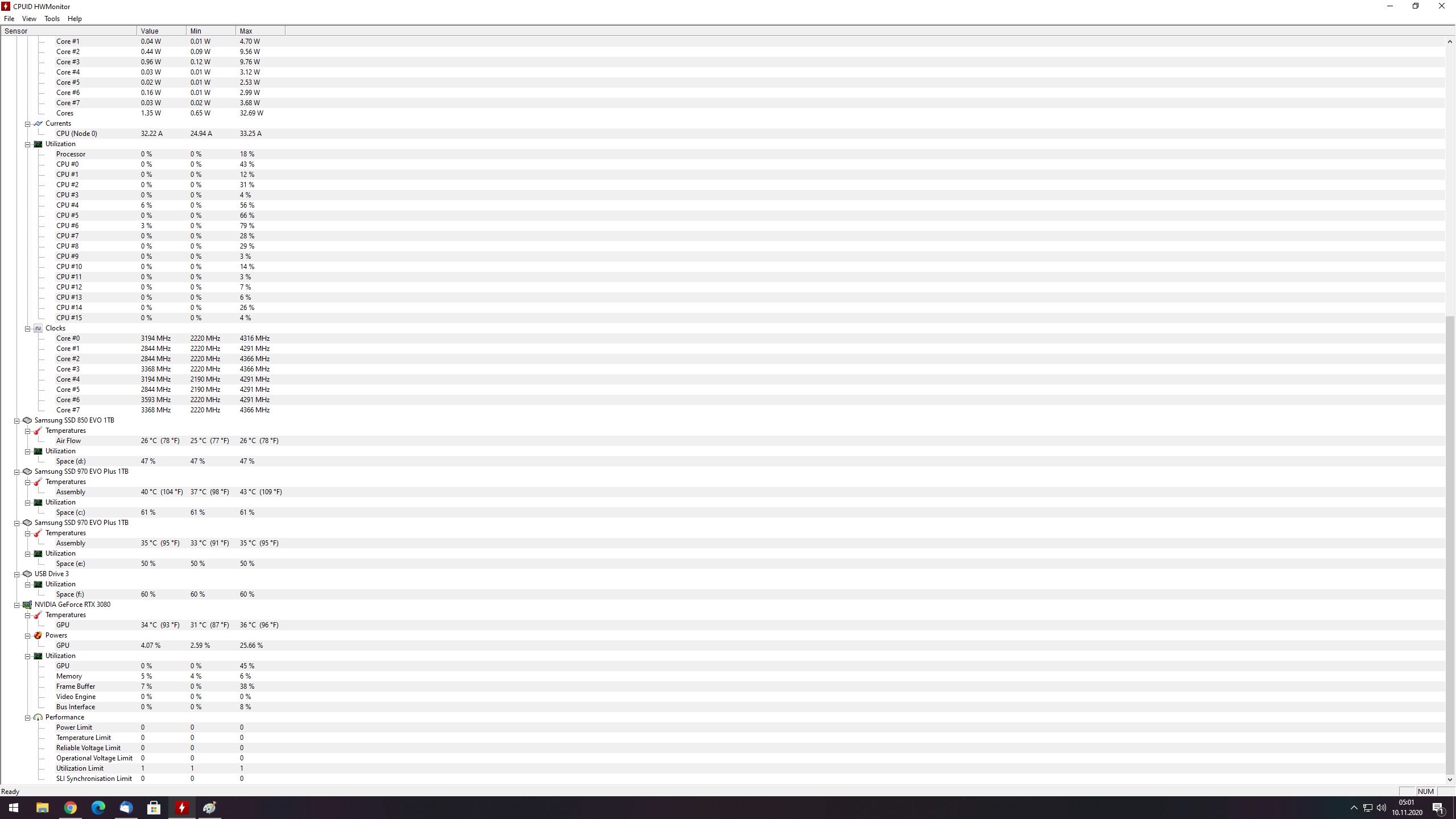

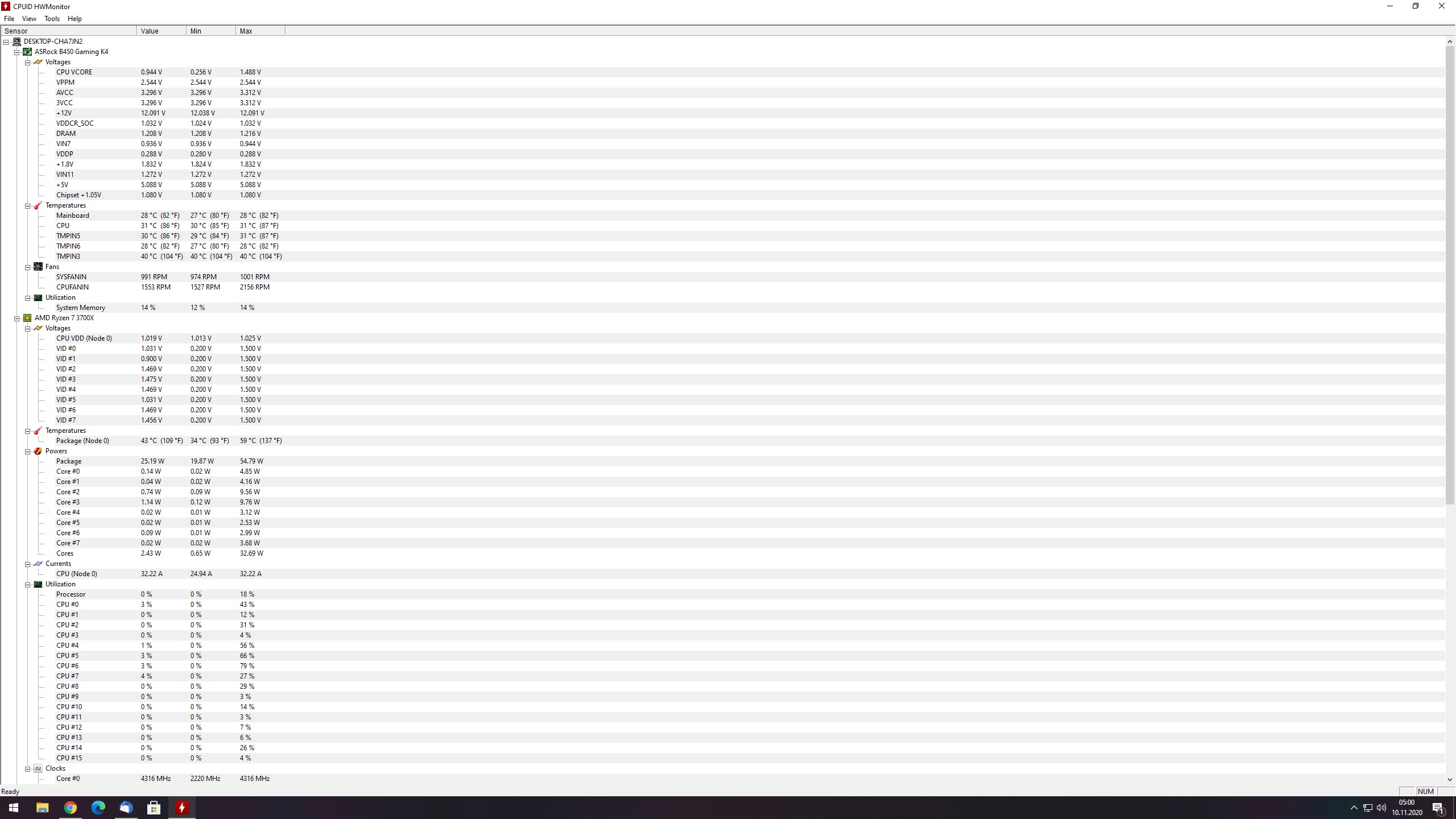

Ansonsten sind die Temps im Leerlauf für mein Geschmack eigentlich okay. HIer mal noch die Werte mit HW Monitor ausgemessen.

Was erwartest du von einem Gehäuse, welches die Frontlüfter mit Glas zu macht? Nimm ein Gehäuse wo die Lüfter hinter einer Front aus Mesh sitzen, dann bekommen die auch genügend Frischluft.
das sieht doch hübsch aus: https://geizhals.de/lian-li-lancool...-mesh-rgb-black-a2328614.html?hloc=at&hloc=de
Wo holen die beim Level 20 eigentlich ihre Luft her?
Edit: von unten: https://www.hardwareluxx.de/images/..._ARGB_07_5FDD9F9973DF49518DF274C3F10EBF9B.jpg
Und da soll genügend Luft für 3 Lüfter durch passen.

An der Frontseite ist jeweils ein ca. 1cm Schlitz auf beiden Seiten der frische Luft zulässt.
