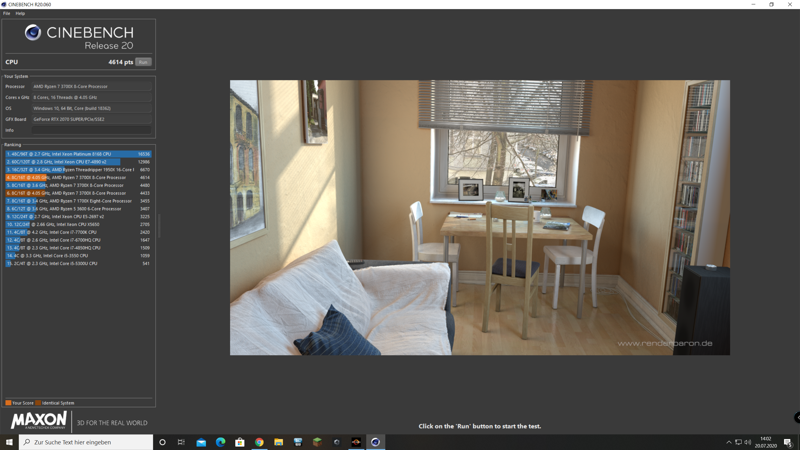

In Cinebench 20 erreiche ich nur rund 4000 Punkte, das ist doch viel zu wenig.

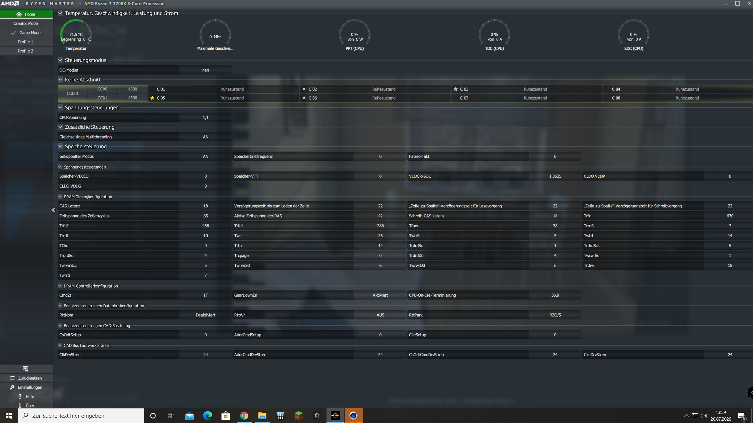

Poste bitte mal einen Screenshot aus Ryzen Master (unter Last).
In Cinebench erreiche 71 - 75 Grad

In Cinebench erreiche ich die 4600 Punkte wenn ich im Ryzen Master PBO auswähle. Ohne nur rund 4000 Punkte

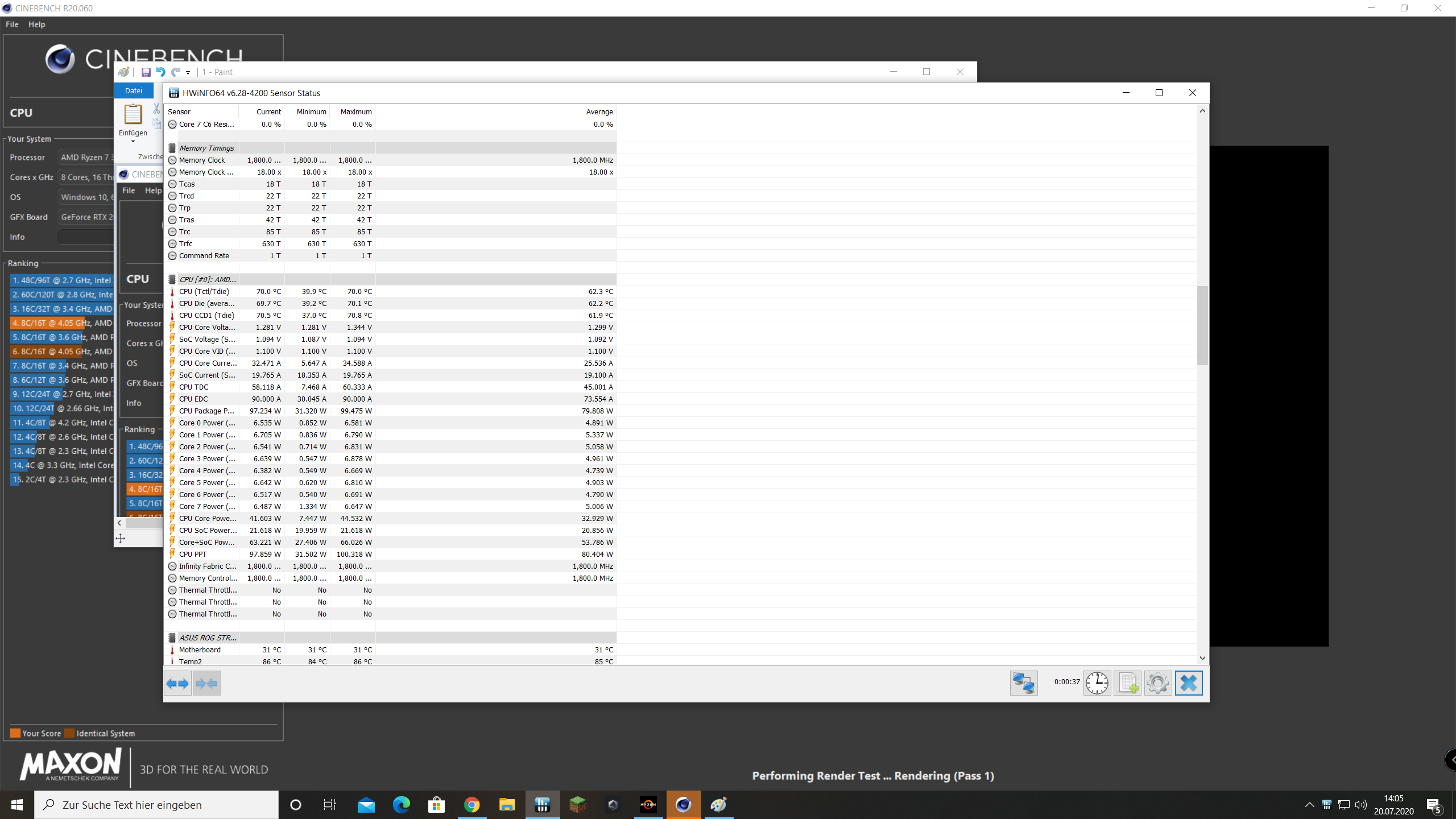

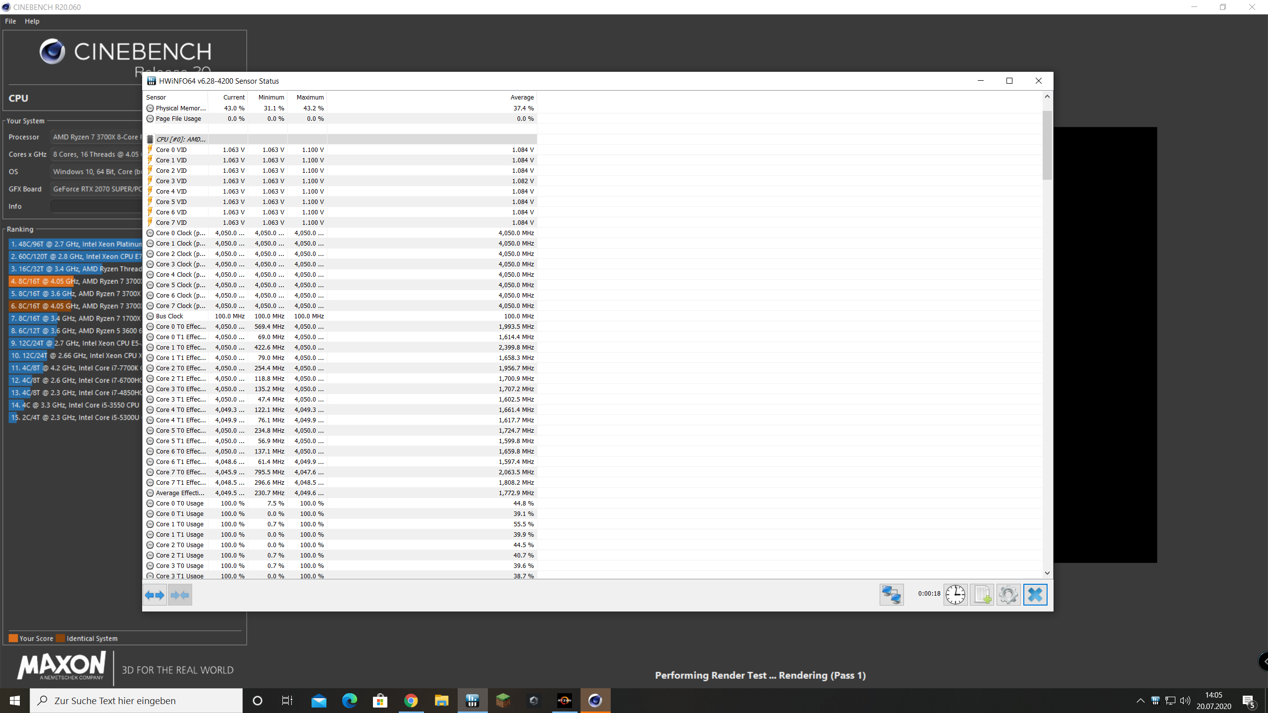

Die Bilder aus HW Info sind "Lastzustand" in Cinebench
Creeping.Death schrieb:
Laut Ryzen Master benötigt Deine CPU gar keine Energie. 🤷‍♂️
Vielleicht läuft der mit freier Energie
