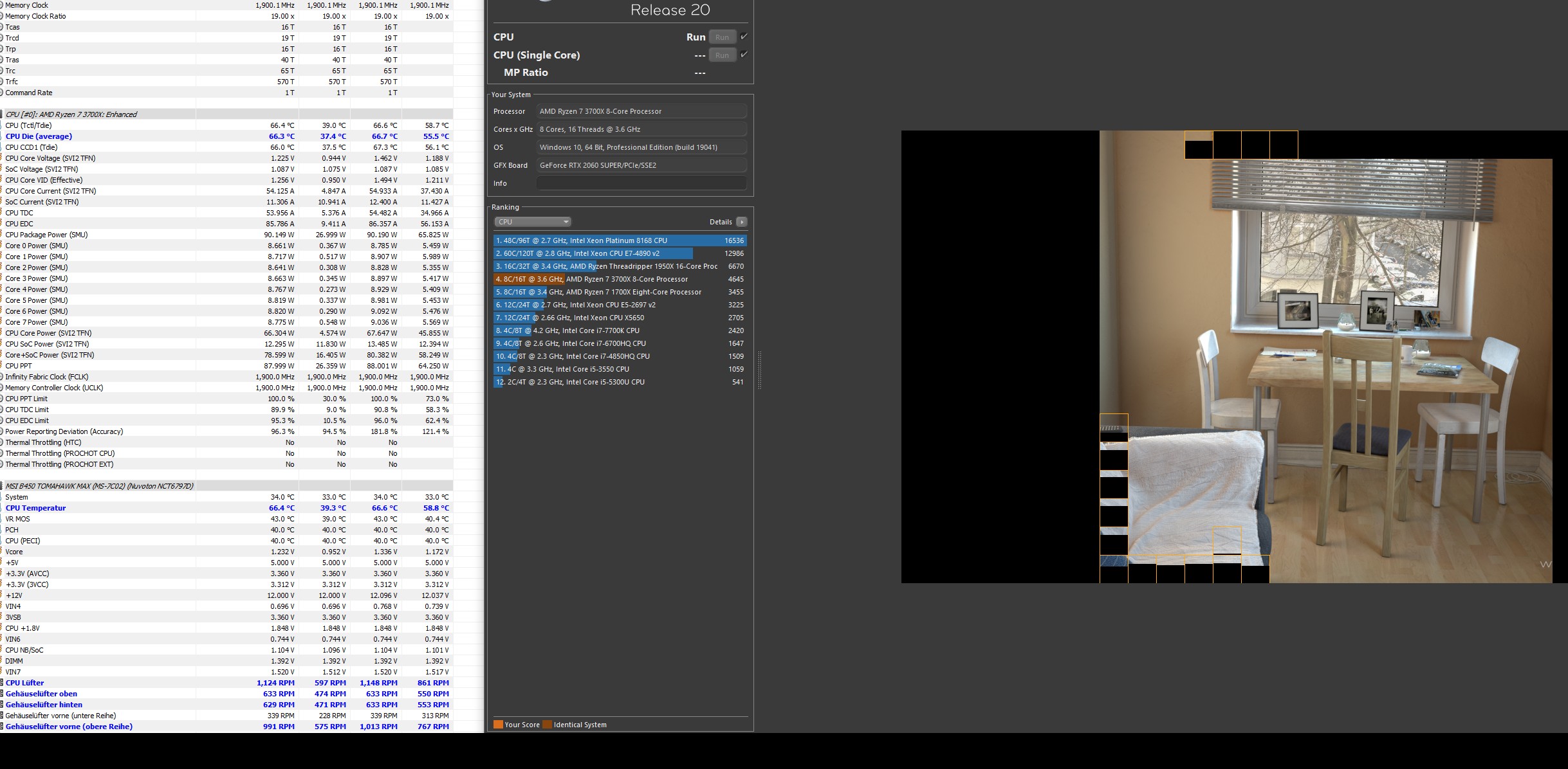

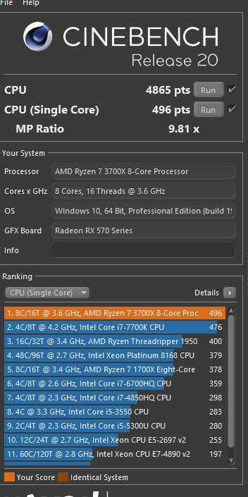

B3CKS schrieb:Was auffällt bei deinen Cinebench Screens ist, dass dein 3700x nur mit 4,05 Ghz läuft. Da müsste eig. 4,40 stehen.
Nein,mein 3700X läuft im Cinebench auch AllCore "nur" mit 4,0GHZ und ich habe ohne PBO 4800 Punkte.

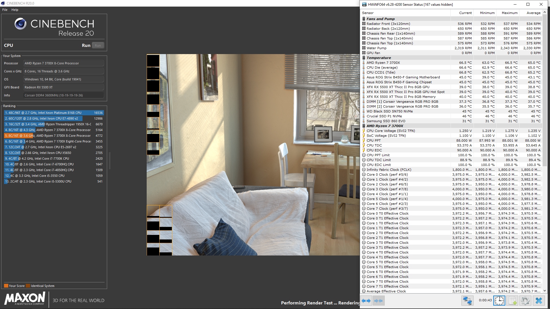

Habe es selbst gerade getestet. Beim Cinebench erreicht die CPU im Ryzen Master max. 60 °C. Deine angegebenen Temps sind für eine 240er Aio (wie ich selbst eine habe) viel zu hoch. Da muss ein Defekt vorliegen.CrustiCroc schrieb:Das mag dann zwar den Low Score im Cinebench ( möglicherweise ) erklären. Aber nicht die Temps?

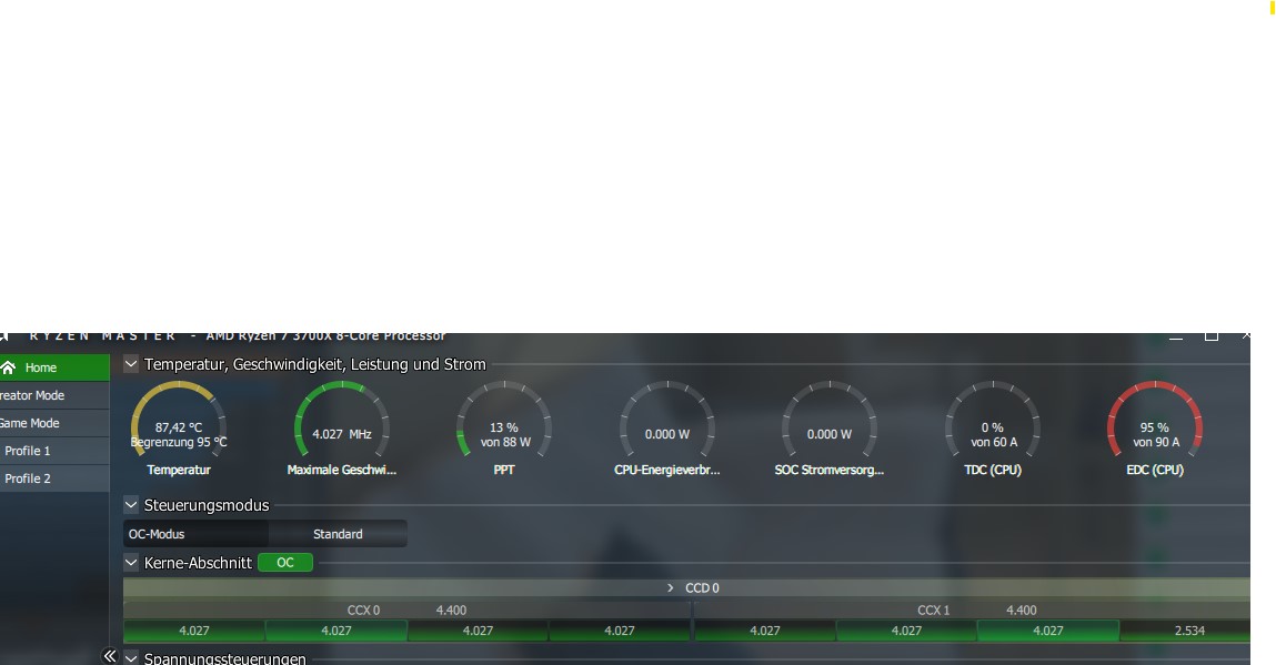

1. AMD Ryzen Master zeigt ja keine sinnvollen Werte an, sind die Chipset-Treiber richtig installiert?
2. HW Info liefert als "Temp2" auch einen recht hohen Wert: Passt die Kühlung des Gehäuses überhaupt? Auch bei Wasserkühlung braucht man einen guten Case-Airflow, sieht eher nach Hitzestau im Case aus und dann überhitzt neben dem CPU auch noch vieles anderes.

Dann solltest Du herausfinden was Temp2 für ein Sensor ist:CrustiCroc schrieb:Das Gehäuse ist sogar extrem gut belüftet. Wenn ich das Glastür öffne, ändert sich auch nix.
Irgendetwas wird da sehr heiß, kann "normal" sein aber sollte man dennoch hinterfragen.
Solch einen Wert hatte ich mit Agesa 1004 auch. Nach einem Bios update was letzte Woche kam auf 1.002 (1.006) zeigt er nun auch normale Werte an.DarkSoul schrieb:Dann solltest Du herausfinden was Temp2 für ein Sensor ist:

auf den screenshots von hwinfo war auch merkwüdig dass die minimale und maximale taktrate durch die bank bei 4050mhz kleben.
zumindest mal kurzfristig sollte die cpu hinunter auf ca. 3,6ghz oder auch mal hoch auf 4,4-4,4ghz getaktet haben...das finde ich schon merkwürdig.
