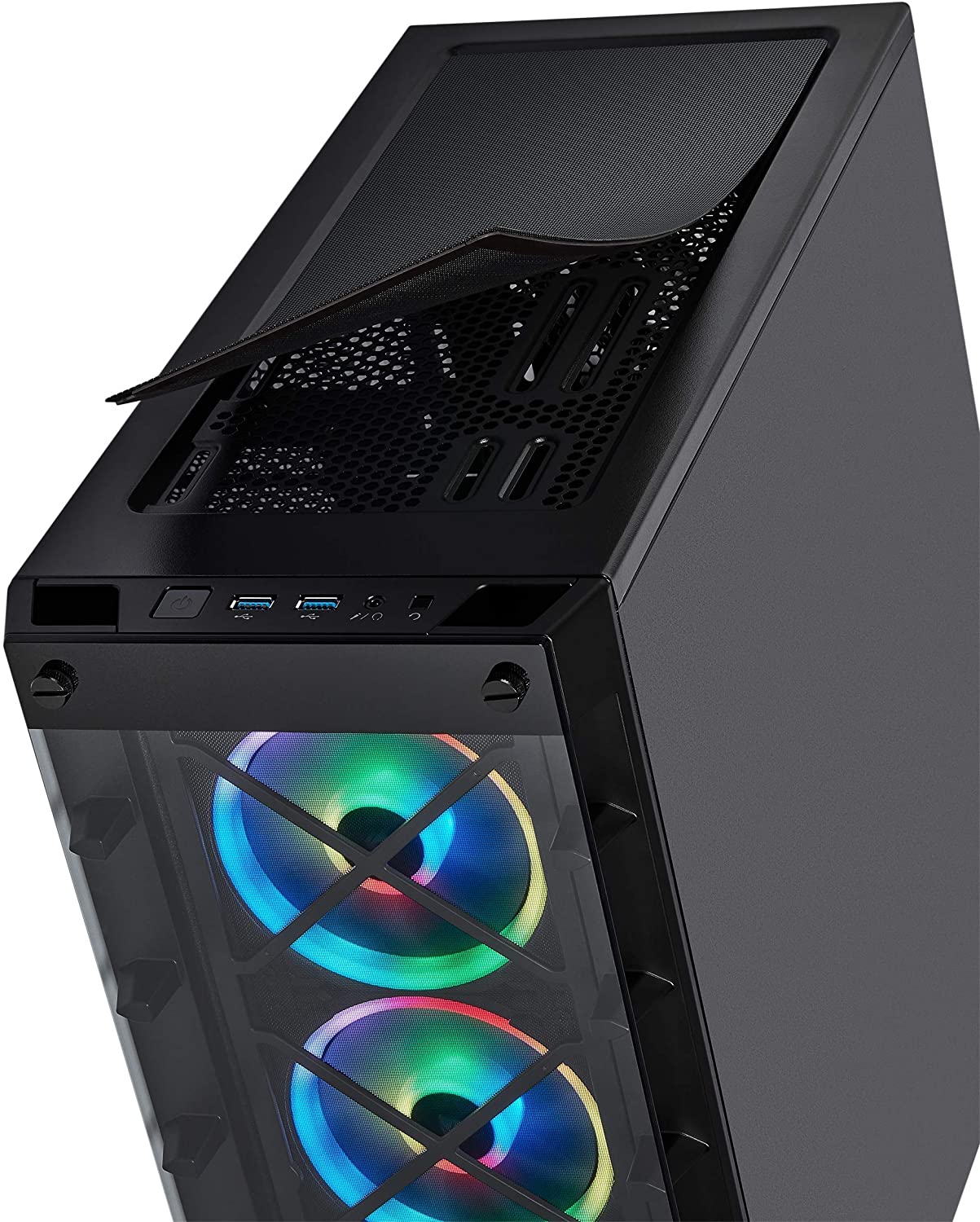

Bei den neuen Gehäusen wo das Netzteil jetzt immer oder überwiegend unten verbaut wird und das MB nach oben wandert muss man genau darauf achten. Wir reden hier nicht von Custom, sondern von einer AIO (All-In-One).

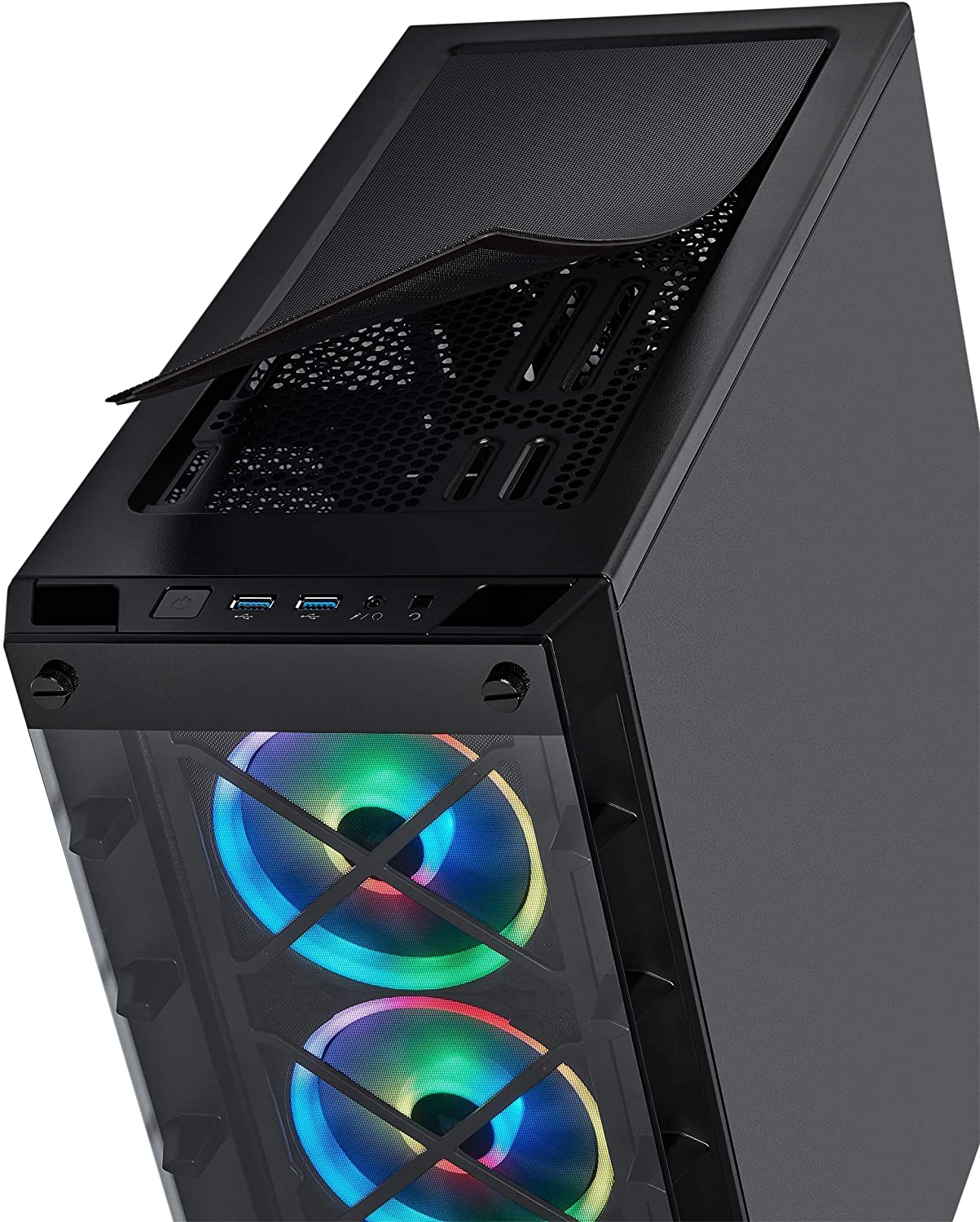

Das Corsair iCUE 465X RGB Gehäuse von @Zhdun ist extra optimiert für eine WaKü im Deckel. Vorne Luft rein und hinten / oben die Luft raus. ;)
Da widerspreche ich dir doch gar nicht. Bei den meisten Gehäusen ist oben die beste Einbauposition, weil die Front heutzutage ja nur noch optisch schick und nicht funktional sein muss. Viele und große Öffnungen machen die Front angeblich hässlich. Die muss heute am besten aus Glas und mit viel RGB-Lüftern dahinter ausgestattet sein, die ihre Luft durch eine Stecknadelkopf-große Öffnung ziehen müssen.
Oben spendiert man den Gehäusen dann wenigstens ein Mesh. Da muss man nicht über die optimale Einbauposition diskutieren.

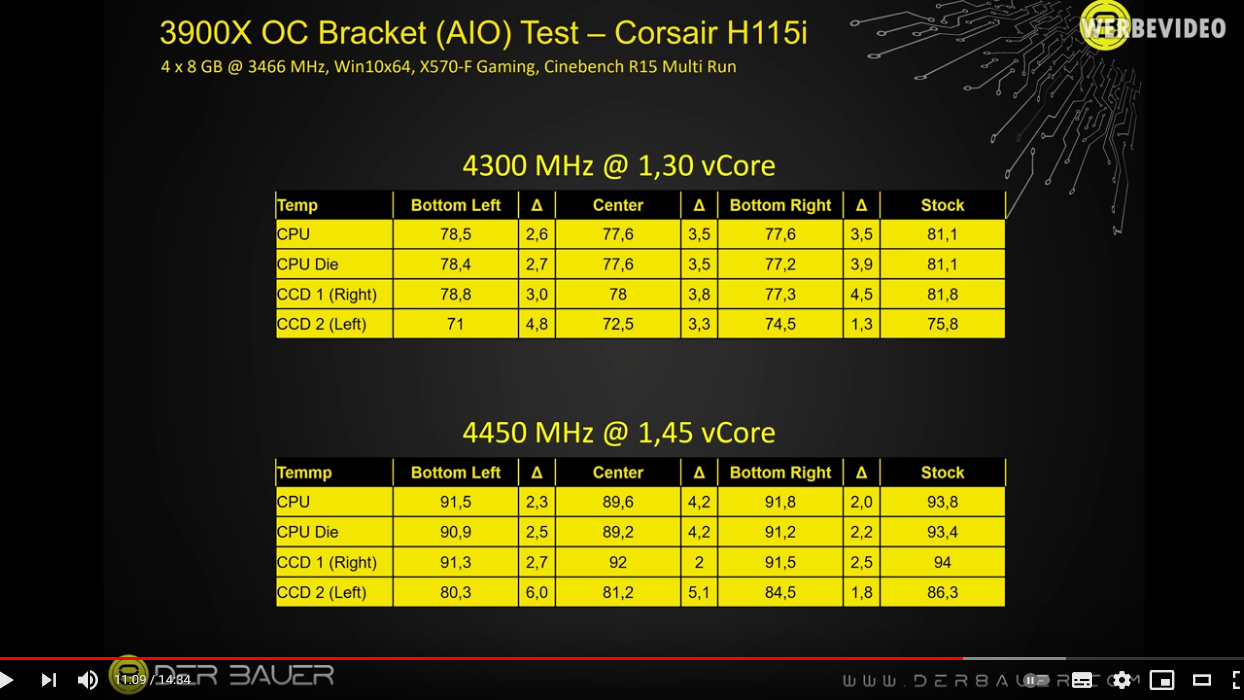

dSi schrieb:
Wow ein screenshot den du nicht deuten kannst postest du?
Was habe ich da falsch gedeutet?? Du behauptest hier,..
dSi schrieb:
Keine AIO kann es mit einem Noctua NH D15 oder einem Dark Rock Pro4 aufnehmen
Und genau darauf hab ich geantwortet, denn in dem Bild wurde dir gezeigt, dass die H150i den Noctua bei 35db schon versägt.
dSi schrieb:
Und die paar Leute die 5 Grad mehr rausgeholt haben durch eine AIO hatten zuvor eine schlechte Gehäuse beläuftung, unter Optimalen bedingungen holt man 15 bis 20 Grad im Gaming Betrieb mehr raus mit einer vernünftig montierten Wasserkühlung inclusive Ryzen Bracket.
Und hier wirds` wieder lustig. Denn damit behauptest du, dass selbst Roman zu Dumm ist, dass Teil richtig zu montieren!
Denn selbst er hatte nur max 6 Kelvin bessere Temps rausgeholt.
Aber hey mach dich ruhig weiter lustig.:daumen:

Dieses Bracket vom Roman kann durchaus helfen, die Temperatur ein wenig zu senken.
Dieses verschiebt den Kühler seitlich, um für eine bessere Wärmeübertragung zu sorgen.
Weil bei AMDs Chiplet-Design die CPU-Dies nicht mittig auf der CPU sitzen, sondern seitlich versetzt angeordnet sind.
Ich bin allerdings auch der Meinung das das bei Wasserkühlern mehr bringt als bei Luftkühlern. Weil:
Bei Luftkühlern sorgt ein relativ dicker Kühlerboden für eine möglichst gleichmäßige Wärmeverteilung,
auch damit alle Heatpipes möglichst die gleiche Wärmeenergie abführen können, auch die außen liegenden.
Deshalb ist es zwar nicht optimal aber auch nicht wirklich ausschlaggebend, wenn die Hitzequellen nicht exakt in der Mitte liegen.
Bei Wasserkühlern liegen die eigentlichen Finnen, die vom Wasser durchströmt werden, in der Mitte des Kühlers auf einer relativ kleinen Fläche,
weil da eben noch Ein- und Auslass dran muss und dem Wasser "eine Strömungsrichtung vorgegeben werden muss"
bzw. soll das Wasser möglichst ohne Verwirbelungen durch die Kühlfinnen strömen. All das nimmt Platz ein.
Deshalb bringt dieses Bracket dort mehr, die tatsächlich zur Kühlung genutzte Fläche wird mehr über die CPU-Dies geschoben.
Und hier wirds` wieder lustig. Denn damit behauptest du, dass selbst Roman zu Dumm ist, dass Teil richtig zu montieren!Anhang anzeigen 1127809
Erstens sind das nicht kelvin sondern Grad Celsius, zweitens holt er 6 Grad Celsius raus bei Cinebench mit Ryzen Bracket im gegensatz zu keinem Ryzen Bracket und das in einer offenen Montage.
Wenn man jetzt bedenkt das ein Luftkühler im Gehäuse schon an der 90 Grad marke kratzt, finde Ich 71 Grad zu 90 Grad eine Masse Holz. Denn eine AIO kann man so verbauen wie der Thread Ersteller das Sie eben wie im offenen Zustand mit Frischluft versorgt wird.
Und was schrieb Ich oben? mit einer vernünftig verbauten AIO zusammen mit einem Ryzen Bracket holt man 15-20 grad raus im Gegensatz zu einem Luftkühler.

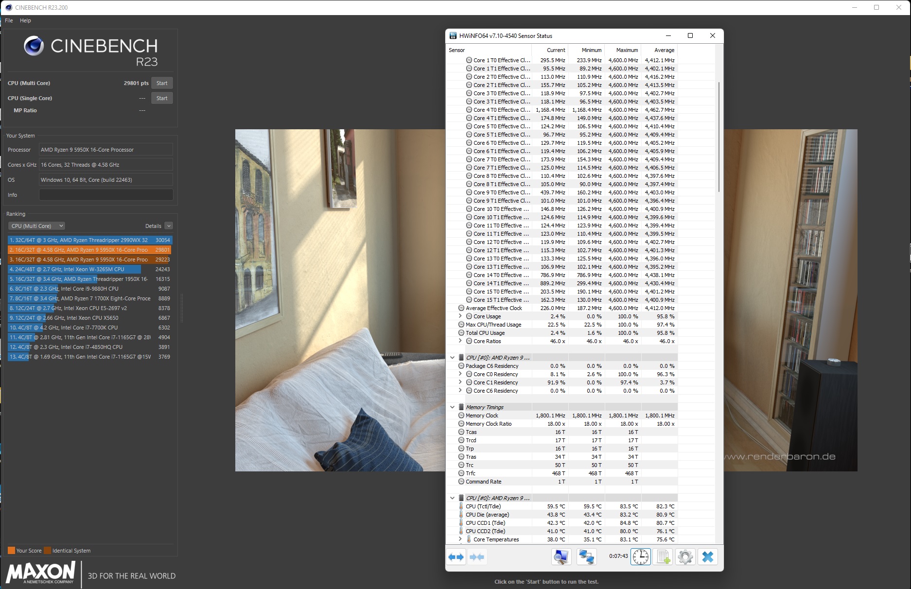

Deswegen habe Ich auf meinem 5950x auch den Cuplex Cryos next mit Vision UND -> Vario, mit der Vario konnte Ich noch einmal 2 Grad Celsius rausholen bei CCD1 wodurch CCD2 zwar 1 Grad wärmer wurde aber dafür der schlechtere CCD1 kühler wurde somit liegt die Temperatur differenz nur bei 4-5 Grad Celsius mit Prime95 Allcore 4,6 Ghz.
ist zwar nur 4 minuten gelaufen aber allein für den 5950x hab ich 2 Radiatoren (360+420) von daher ändert sich an den Temps nicht viel.
und Ich glaube 54 Grad in Prime95 mit einem 5950x OC auf 4,6 Ghz kann sich mehr als sehen lassen!
Und schon hast du dich wieder Lächerlich gemacht, denn Temperaturdifferenz gibt man in Kelvin an!
Komisch hier schreibst du, dass die Temps ohne Bracket mindestens 10°Kelvin schlechter sind.
dSi schrieb:
Ohne Ryzen Bracket (und dabei spielt es keine Rolle ob es eine 120er eine 240er oder 360er AIO ist) sind die Temperaturen mindestens 10 Grad Celsius Schlechter.
Und hier, ohne weitere Angaben von sogar 15 bis 20°Kelvin
Ich lese da nix von Luftkühler!!
Also wie kommst du zu der Aussage, ich könnte nicht lesen?!
Denn genau diese Aussage fehlt vollständig in deinen Posts!

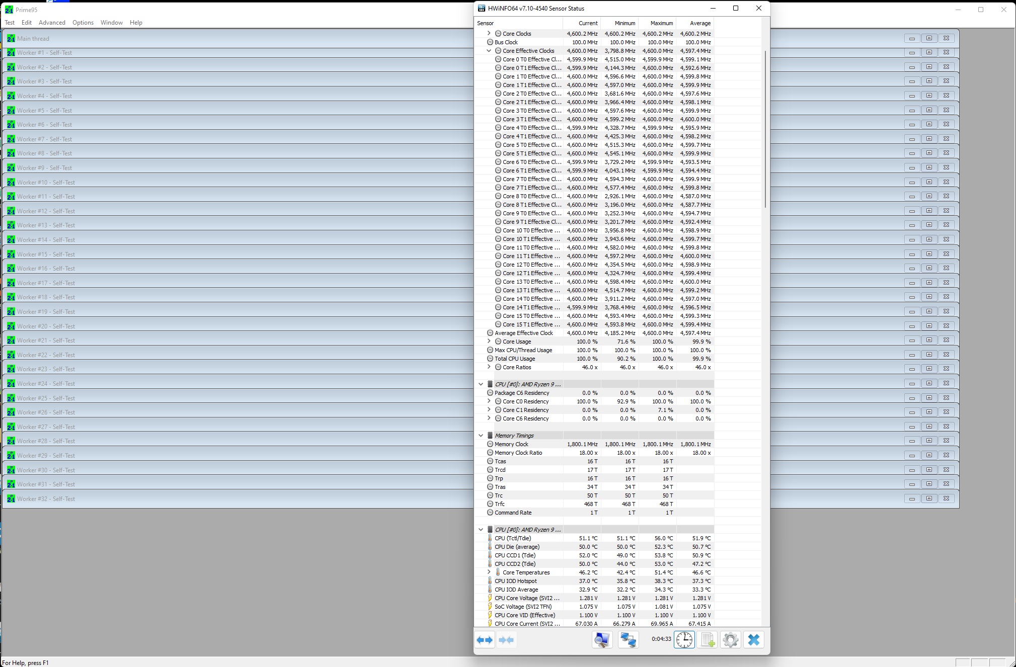

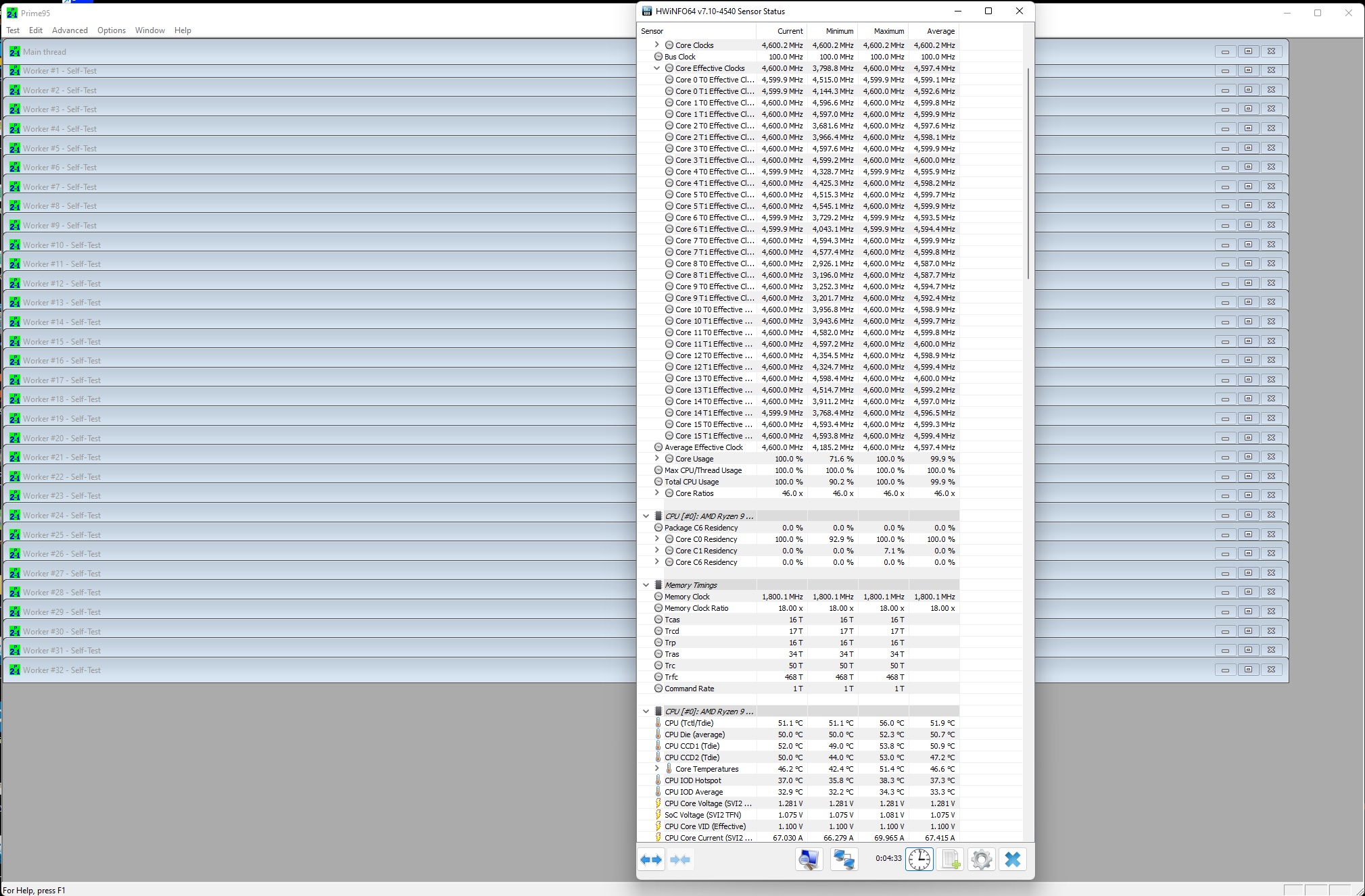

und bevor hier wieder jemand was zu bemängeln hat, hier nochmal zwei Runs hintereinander mit Cinebench R23 r23-5950x.jpg
maximal 84,8 Grad Celsius bei zwei Runs direkt hintereinander. Da sowas aber keinen normalen Gaming Betrieb entspricht sind die 54 grad Celsius mit Prime95 realistischer.

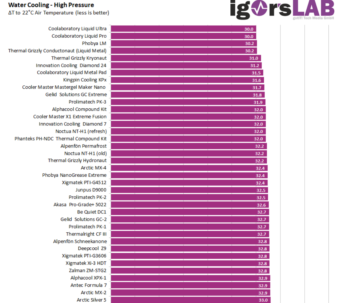

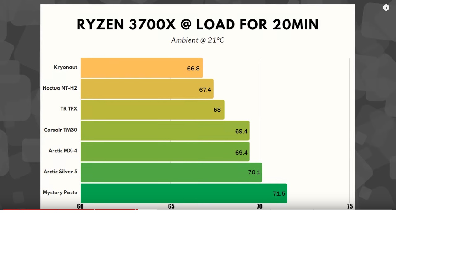

Wärmeleitfähigkeit der WLP:
Thermal Grizzly hydronaut 11,8 W/mk
Thermal Grizzly kryonaut 12,5 W/mk
Arctic MX-4 8,5 W/mk
Die Arctic lässt sich von allen genannten WLP´s am besten verstreichen
besser ist nur noch Flüssigmetall
Thermal Grizzly Conductonaut 73 W/mk was für dich aber nicht in Frage kommt!!!! Finger weg!

Als jemand, der schon sehr viele Wärmeleitpasten selbst (auf AIOs) getestet hat, kann ich dir sagen: mach dir keinen Kopf darum. Wenn es eine der guten Pasten ist (Arctic MX-4/MX-5, Noctua NT-H1/-H2, Thermal Grizzly, Kingpin Cooling KPX, ...) liegen die alle um Bereich +/- 2 Grad.
Alles was teurer ist als eine der beiden Arctic-Pasten, lohnt sich fast nicht.

Ich möchte hier noch hinzufügen das Ich demnächst wenn ich wieder mehr Zeit habe auch mal eine Vapor Chamber ausprobieren will wie Roman in dem Video.
https://quickcool-shop.de/143/Heatdiffuser-Heatdiffuser-quadratisch
Eventuell benötigt man dadurch kein Ryzen Bracket mehr besonders bei Wasserkühlungen und erst recht bei AIO´s. Das ding kostet halt 30,50 Euro + 10 Euro Versand, bisher konnte Ich noch nicht viele Erfahrungswerte dazu finden im Internet.
hier sieht man mal wie schnell heatpipes oder Vapor Chambers die Kälte oder Wärme weiterleiten im Gegensatz zu reinen Kupfer, also denke Ich das man mit so einem Vapor Chamber den Hotspot auf den Ryzen 3000/5000 CPU viel schneller auf die Gesamte Fläche des Kühlkörpers verteilen kann, reine spekulation von mir.
Und hier nochmal ein Video von Igorslab der zeigt das Heatspreader gewölbt sind, sprich außen muss ein bischen mehr Wärmeleitpaste hin als in der mitte und das macht schonmal schnell 4 Grad Celsius unterschied aus wenn am Rand bzw über den Kernen kaum WLP ist.
Igor erklärt auch warum zum Beispiel ein 5800X so schwierig zu Kühlen ist, deswegen gibt es unzählige Leute die keine Probleme haben und unzählige die Probleme haben, natürlich kann man auch eine schlechte CPU erwischen aber es ist möglich bei richtiger konfiguration, jeden 5800X vernünftig zu kühlen. Wenn man von vorn herein schon die Einstellung hat, das alles Käse ist was andere erzählen, dann kann man den Leuten die hitzeprobleme haben, auch nicht mehr helfen.
Er spricht auch nochmal das Thema an mit der zu "Flüssigen" Wärmeleitpaste.
Nehm dir die Zeit und schau das Video von Igor komplett an dann verstehst du was Ich mit allem meine.

WLP aufzutragen und die richtige zu verwenden ist schon eine kleine Wissenschaft, aber auf deinen Auto willst du ja auch gute Reifen die alle 4 richtig Ausgewuchtet sind und alle 4 den richtigen Luftdruck haben. Klar gibt es auch Leute den es reicht wenn Sie 4 Räder auf dem Auto haben, den ist auch egal mit welchen Luftdruck Sie fahren, hauptsache die Hütte fährt und macht keine Probleme. Welcher Mensch du bist weiss ich nicht^^
WLP Testergebnisse
