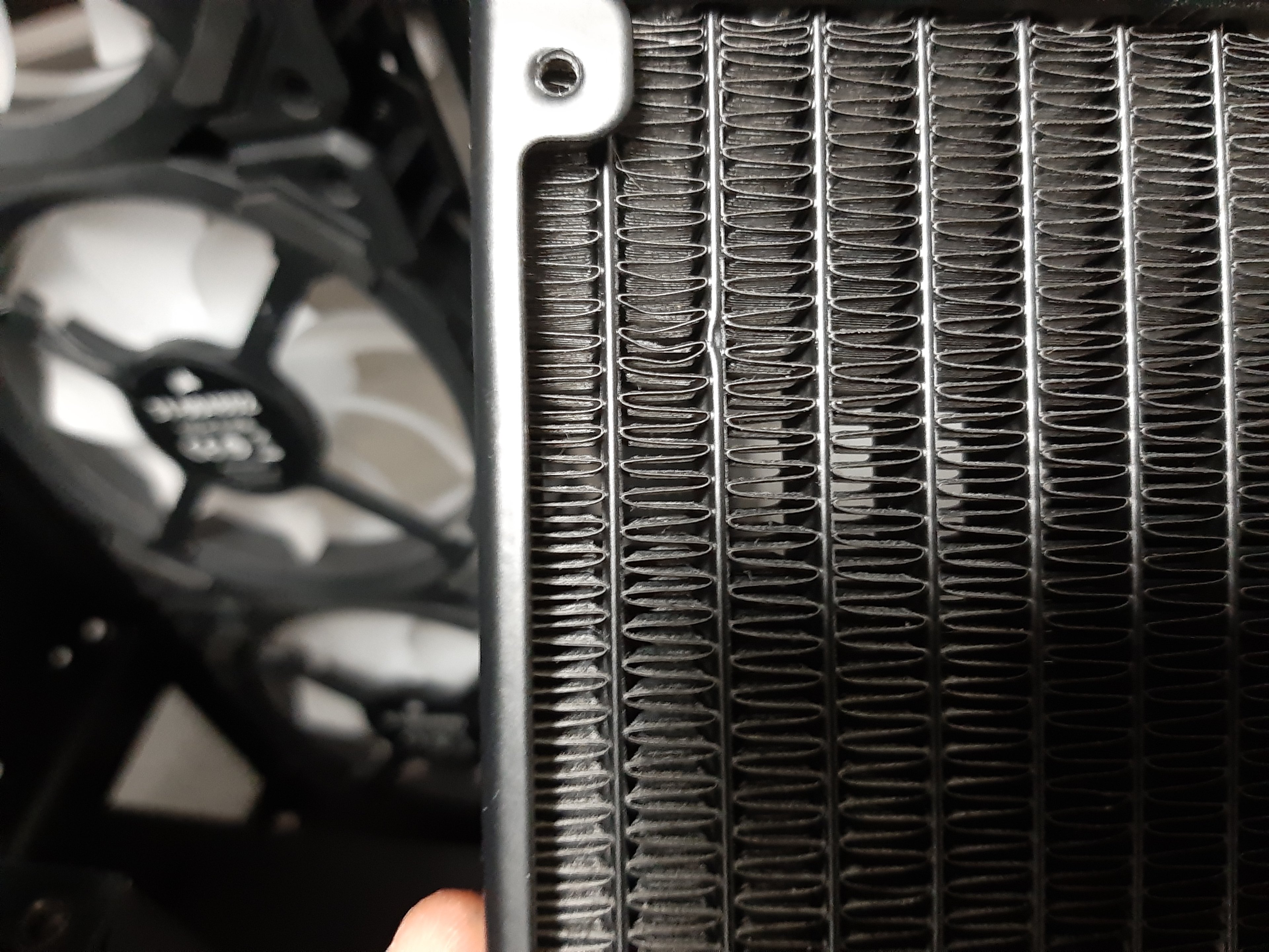

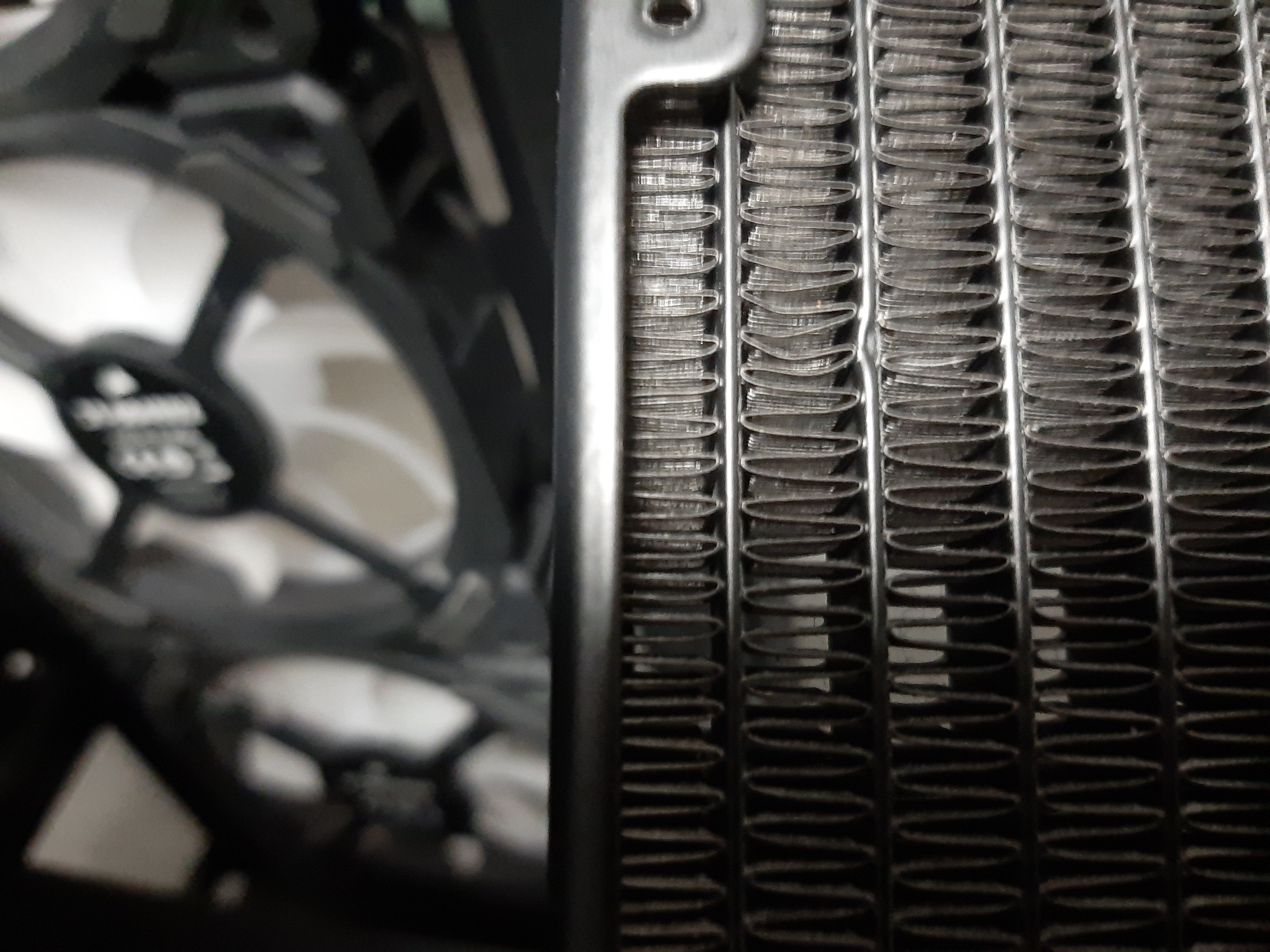

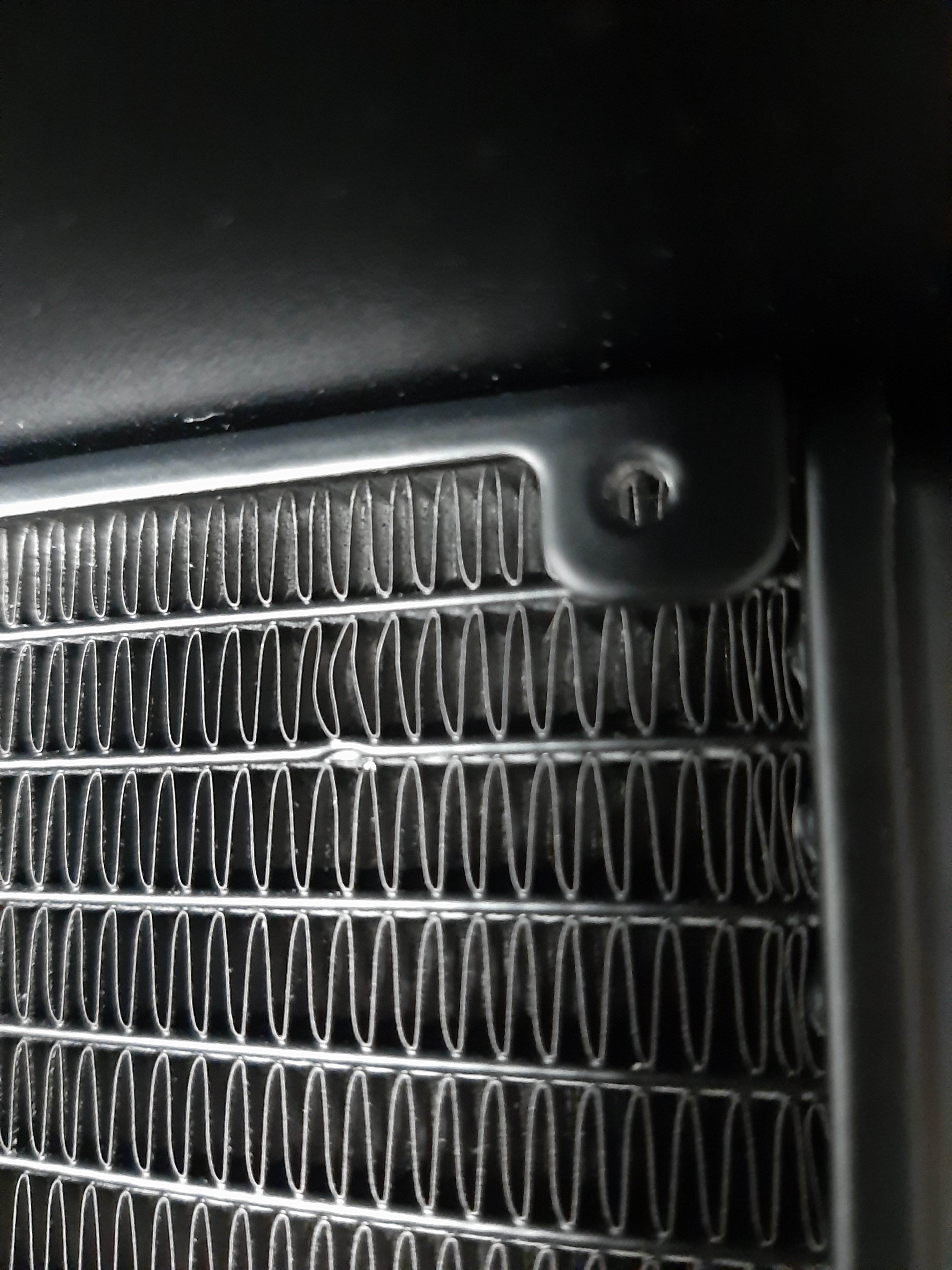

Oops ich habe einen Schaden am Radiator entdeckt.
Ich hab ihn grad wieder aufgeschraubt. Will mal versuchen den Radiator oben am Deckel zu befestigen. Wenn da zuviel Luft im System ist könnte das vielleicht helfen dass es sich nicht an der Pumpe sammelt wenn der Radiator etwas höher und horizontal angebracht ist. Dabei hab ich auch den Lüfter des Radiators abmontieren müssen und habe da entdeckt, dass eines der Abflusskanäle eine Delle hat. Ich poste gleich ein Bild.
Reaktionen: peterX

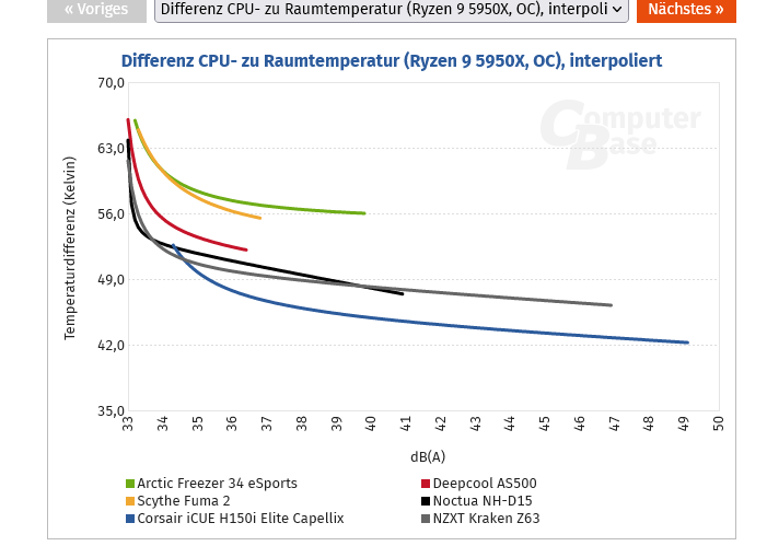

peterX schrieb:
Du verbreitest sehr viel halbwissen ohne auch nur irgendwie Ahnung zu haben.
Aber hey, so richtig lustig wars hier.
Da hab ich mich fast an meinem Kaffee verschluckt vor lachen.
Aber mach ruhig weiter, ich hab gerne was zu lachen.:daumen:
https://www.computerbase.de/artikel...0-test.76243/seite-2#abschnitt_messergebnisse
Wow ein screenshot den du nicht deuten kannst postest du?
Also nur mal so zur info, eine Wasserkühlung holt man sich aus 2 Gründen, entweder damit der PC leiser ist oder weil man OC Betreiben will unter den besten bedingungen für Renderarbeiten!
Ich seh da keinerlei Temperatur vorteil wenn man die AIO nicht maximal aufdreht sprich pumpe maximale Leistung und Radiator Lüfter maximale Leistung.
Ist das Sinn und Zweck sich das Surren von AIO Kühlungen mit maximaler Drehzahl von Pumpe und Lüfter anzutun damit Sie besser sind als ein Noctua NH D15????
Ich glaube nicht....
In dem Test ist der Noctua auch noch hängend verbaut, Heatpipes funktionieren besser in Senkrechter Position dazu hat Gamers Nexxus mal einen Ausführlichen Test gemacht.
Aber das sollte einem auch klar sein das jegliches flüssiges Medium nicht Bergauf fliesen kann xD

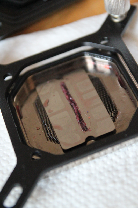

Etwas besseres hab ich bei Google nicht gefunden, ein verdreckter Kühlboden bzw verstopfte Kühlfinnen einer Wasserkühlung. Das abgekühlte Wasser wird immer in die mitte des Kühlbodens transportiert und später fließt es an den Seiten wieder weg.

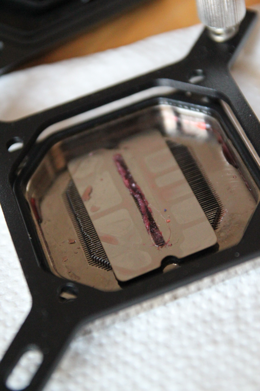

Das ist immer das selbe problem mit den AIOs. Der radiator ist aus Aluminium und der Kühler aus Kupfer. Sind beide elektrisch verbunden. Masse über die Gehäuse schrauben zum Gehäuse und von da zum Mainboard bis zur klammer für den Kühler fließt strom und dabei löst sich das alu auf. Das gelöste alu kristallisiert als salz zwischen dem lamellen vom kühler und verstopft diese.
Das ist immer das selbe und wird auch auf ewig so bleiben.
Was hilft ist den radiator zu isolieren, mehr geht nicht.
Von den AIOs die finger lassen sagt der Chemiker!. Entweder mit luft kühlen oder eine selbstgebaute Wasserkühlung einsetzen. Da kann man das wasser regelmäßig wechseln und man kann auf Vollkupfer gehen. Meine Wasserkühlung besteht seit 2005 und funktioniert immernoch.
Das Thema Alu+Kupfer hatten wir schon zigfach hier im Forum. Mit entsprechenden Zusätzen in der Flüssigkeit hält sich das Problem in Grenzen. Meine rund 6 Jahre alte Arctic der ersten Generation summt auch noch immer fröhlich in meinem zweiten Rechner.
