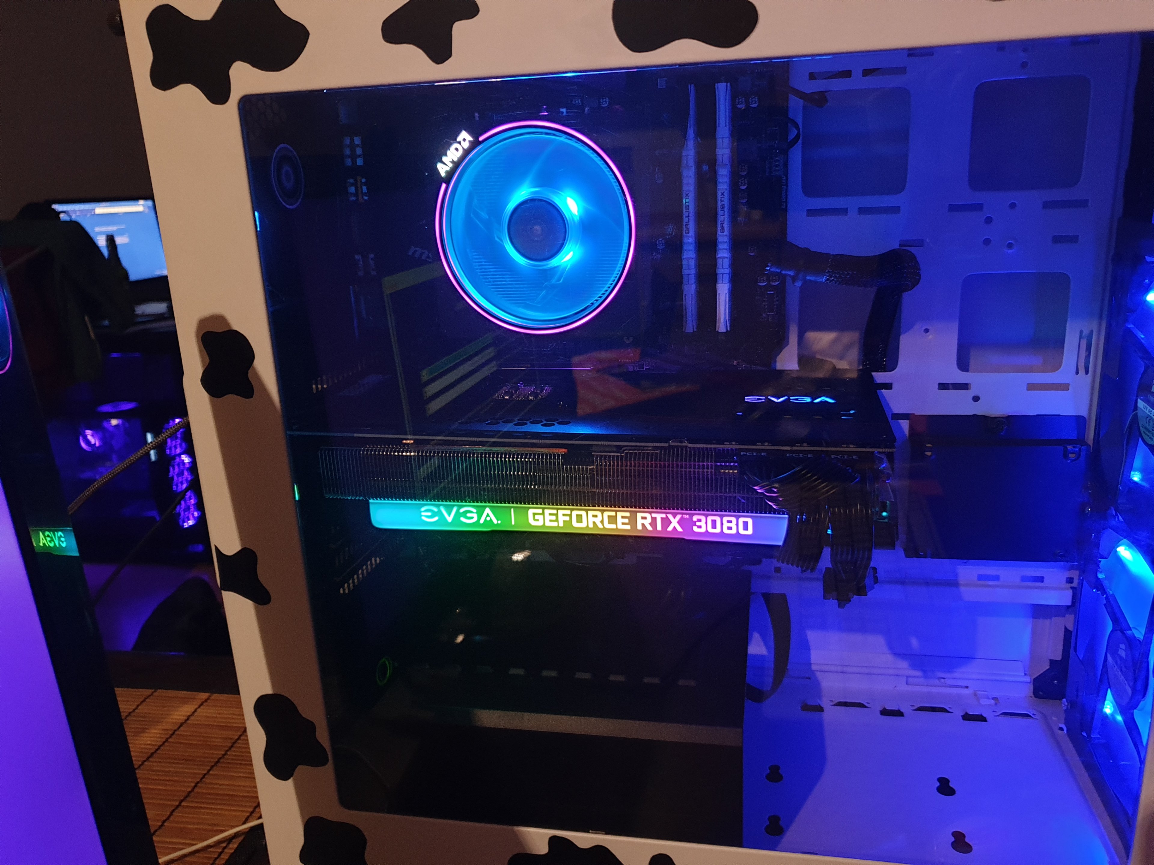

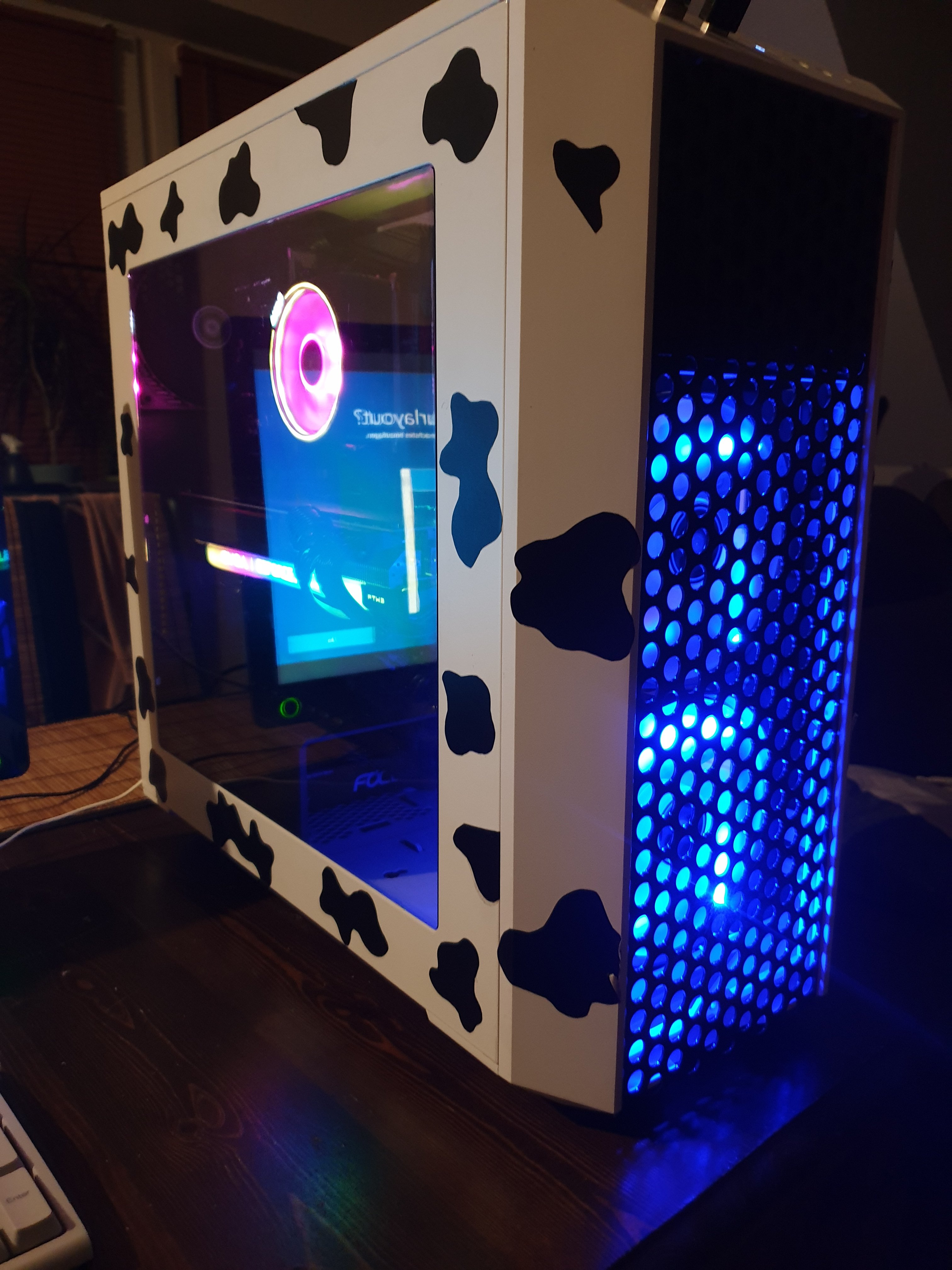

Gibt es bei Cooler Master nicht eine Meshfront für das Gehäuse?
Das mit dem Lochblech ist aber auch gut, aber aufpassen das dort durch die Lüfter keine Vibrationen auftreten wenn die die Luft durch die Löcher ziehen.
An der Hinterseite vielleicht wenn möglich Vibrationsdämpfer ( ein Stück Gummi reicht aus ) zwischen Blech und Gehäuse.
Done 👍
Temps beim zocken sind absolut in Ordnung ( 72 - 76) und cpu boosted bis 4,85 GHz.
Danke an alle und schönes Wochenende 😬

Ja, ist ganz in Ordnung für 10 Euro 🙂

Na dafür ist doch die Kiste richtig nett geworden. :schluck: Und die Lüfter haben genügend abstand zum Gitter, so das es keine Strömungsgeräusche gibt. :)
Aber am besten gefällt mir das MuhKuh Design.:daumen:
