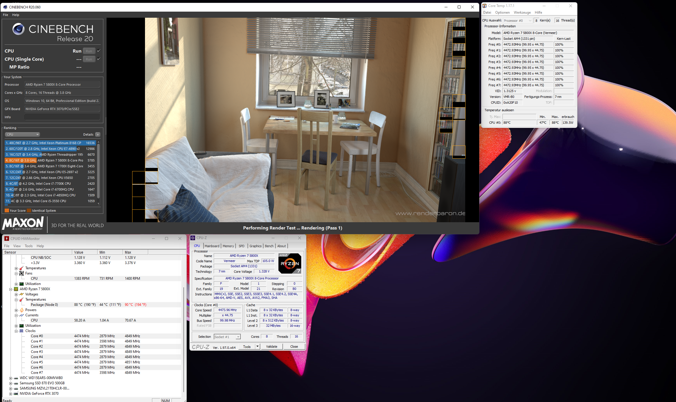

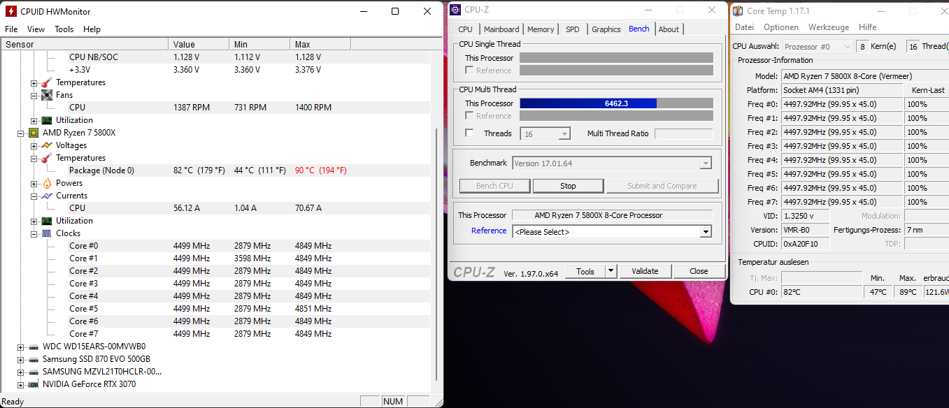

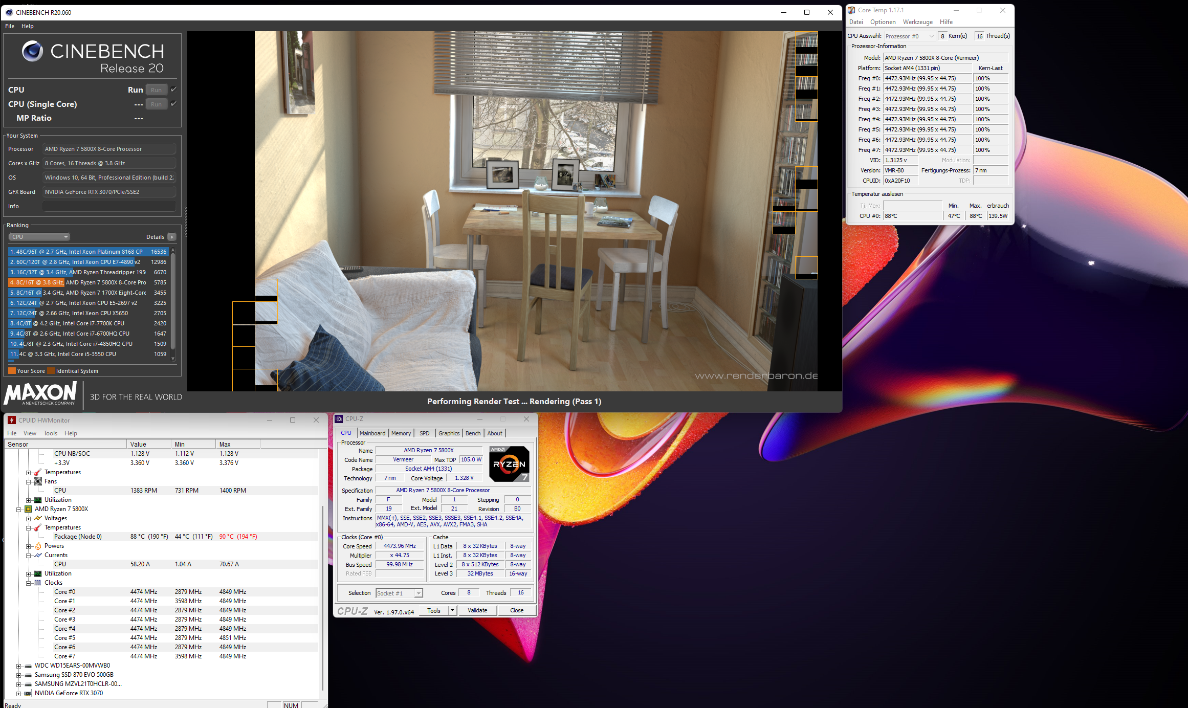

Meine CPU läuft zu warm. Ich komme bei spielen wie Cyberounk 2077 meistens zwischen 80°-88°. Und wenn ich Cinebench laufen lasse geht es in wenigen Sekunden auf 80+° hoch. Im Ryzen 7 5800x datenblatt steht, dass er max 90° haben darf. Nun würde ich gerne wissen was ich verändern kann, damit er nicht so warm läuft.
Ich habe mich durch das BIOS geklickt und versucht die Lüfter richtig einzustellen, aber ich glaube das Problem liegt an irgendeiner Einstellung. Da sich meine CPU nicht runtertaktet, wenn er auf 90° läuft.
-XMP Profile ist geladen
-BIOS aktuell

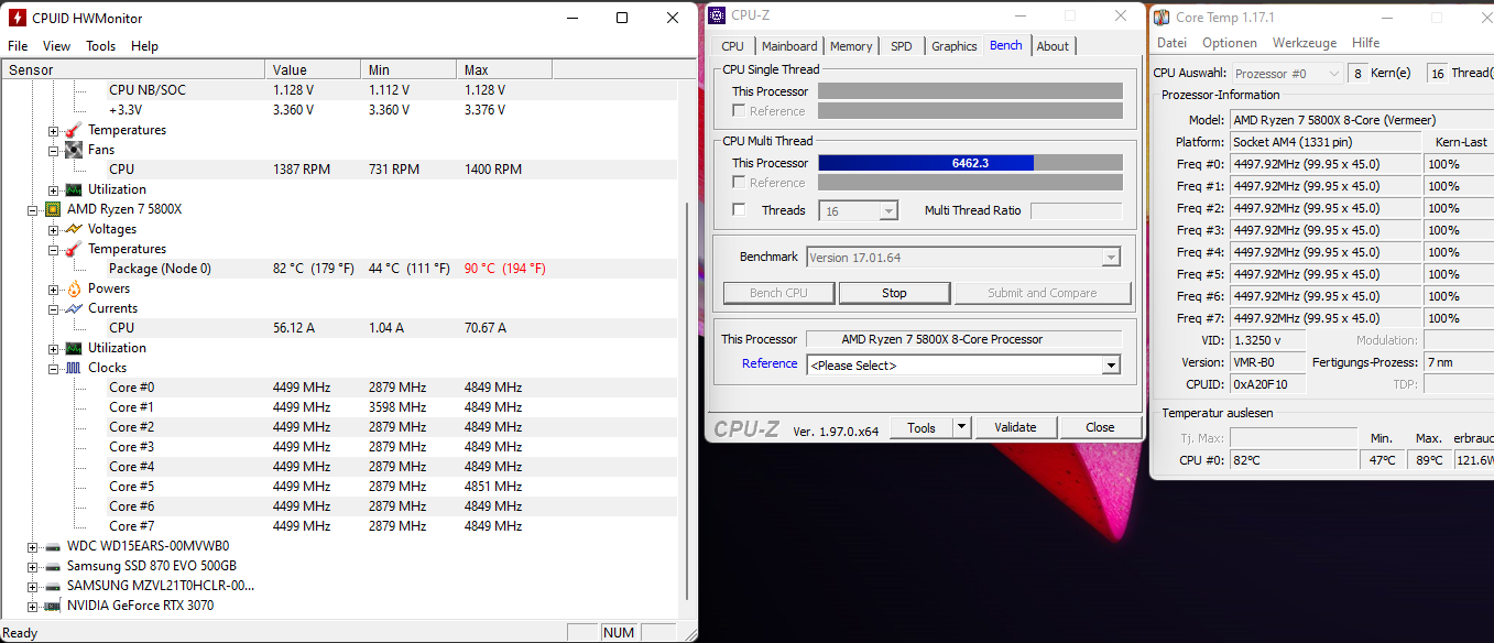

HW Monitor ist nicht zuverlässig beim messen. CoreTemp ebensowenig
Nimm HWinfo64
Ich würde da den Fehler vermuten, denn ich komme in einem ITX Gehäuse mit einem 30 Euro Kotetsu Mark II auf viel weniger.

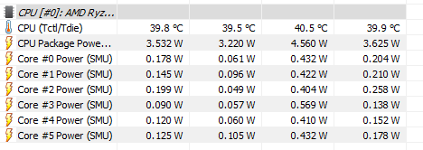

mein 5800x idled in einem ITX Gehäuse auf 21° und leichtes gaming: WoW+Browser auf 51° per u12a im p200a Gehäuse (4x Intake side und front). dazu undervolting (kerne boosten bis 4940 mhz ca.).
da hast du es aber sehr kalt in der wohnung...
