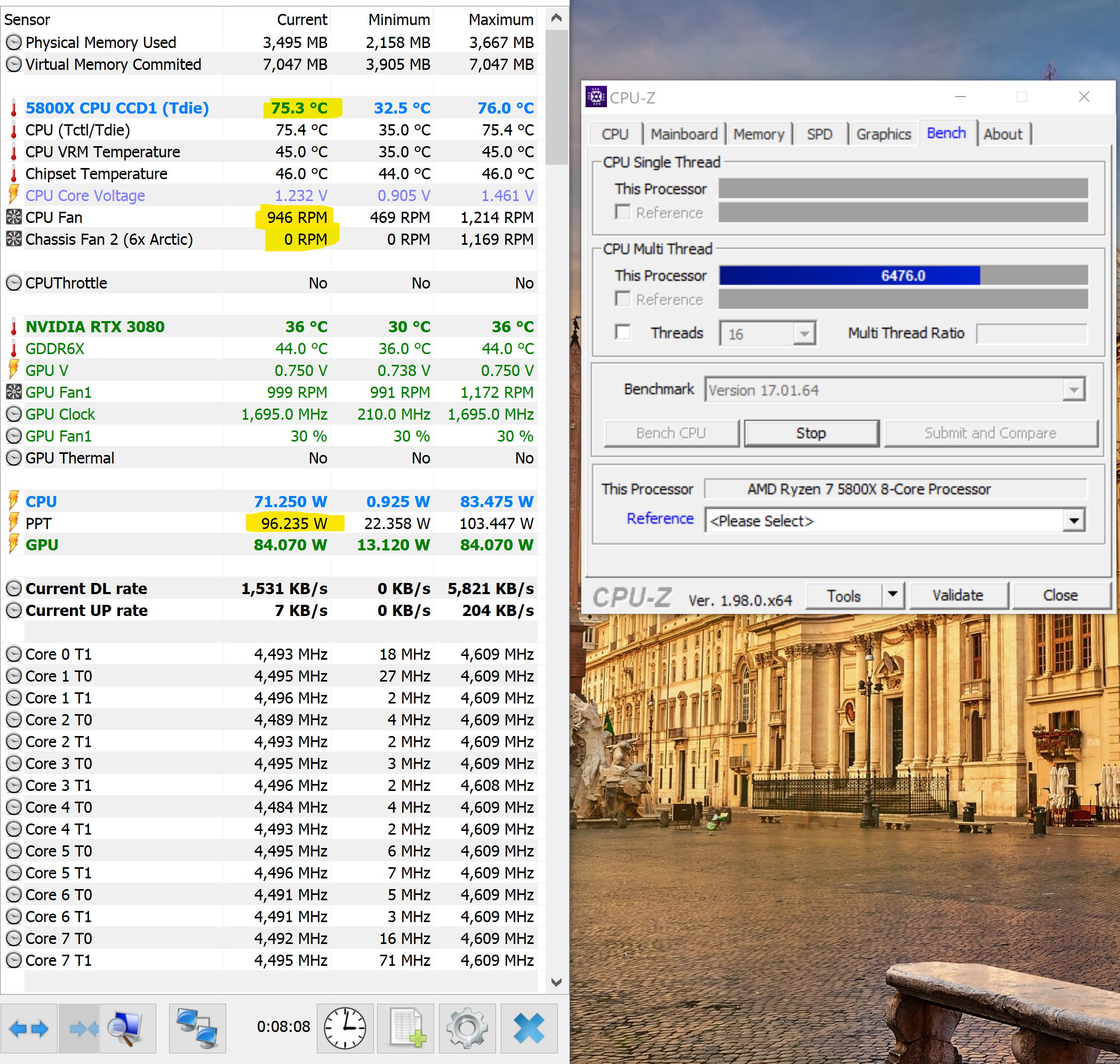

Der 5800x lässt sich allerdings top optimieren. Begrenzt die PPT mal auf 95 Watt und zum Testen Curve Optimizer auf "negative 10". Dann sieht das z.B. wie bei mir aus, 4,6 GHz auf allen Kernen bei 75 Grad. Und ich hab nicht mal meine Gehäuselüfter an... siehe gelb markiert im Screenshot unten.
Darüber hinaus empfehle ich euch, als Temperatur den Tdie Wert heranzuziehen beim 5800x, das deckt sich auch mehr mit Ryzen Master.
Der TCT/TDie Wert springt ständig von 35 auf max und wieder zurück.
Wichtig ist auch wie hier schon angemerkt ein stimmiges Belüftungskonzept. Welcher dicke Bequiet überhaupt? Meiner wird von nem uralten Shadow Rock 2 mit 180 Watt TDP gekühlt. Im Idle mach ich alle Lüfter bis auf Netzteil aus.
Im 95 Watt Modus erreiche ich dann folgende Werte:
CPPC ist aus, sonst geht der Score auch auf 670 im Singlecore.
vg Chris
