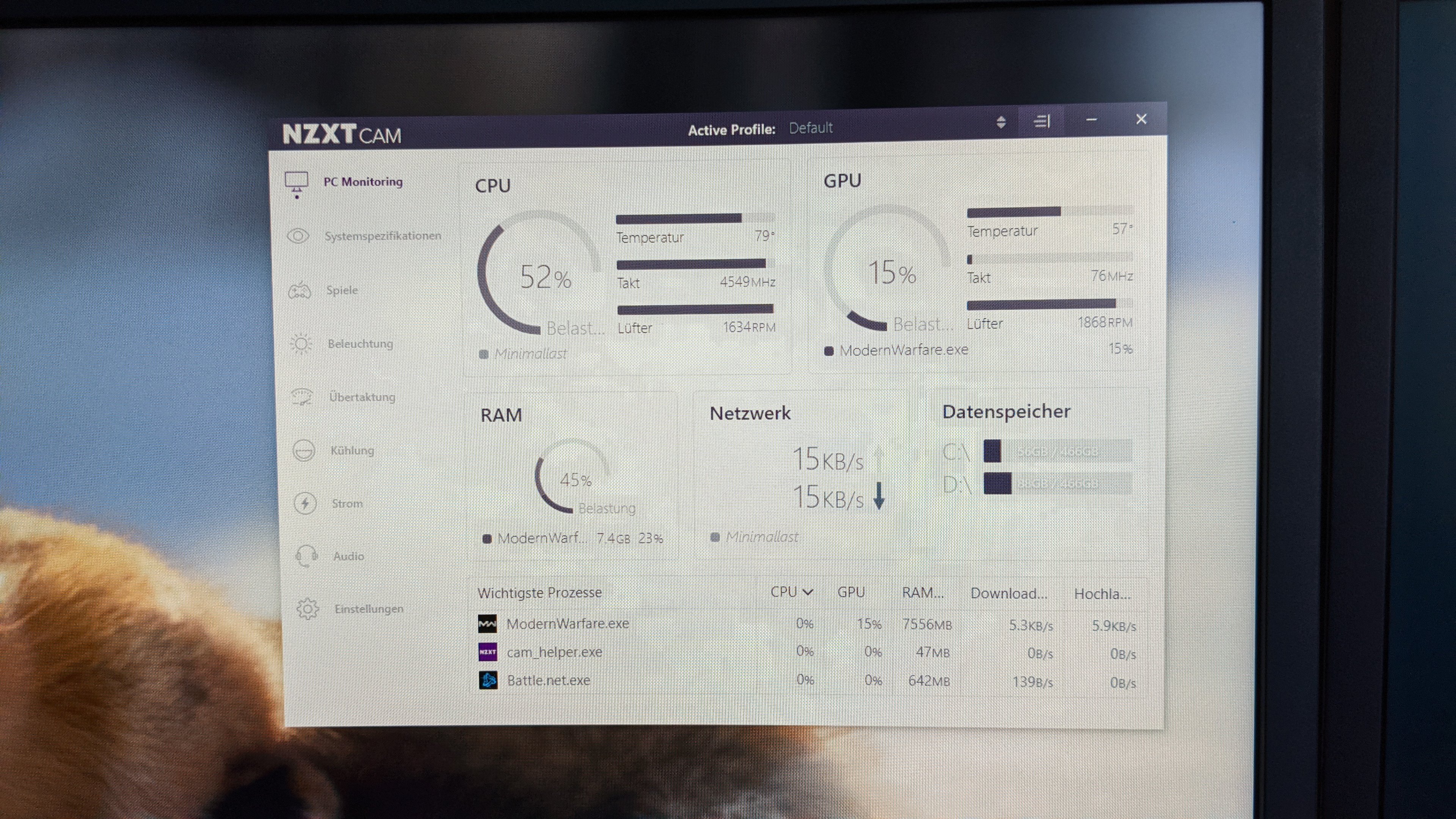

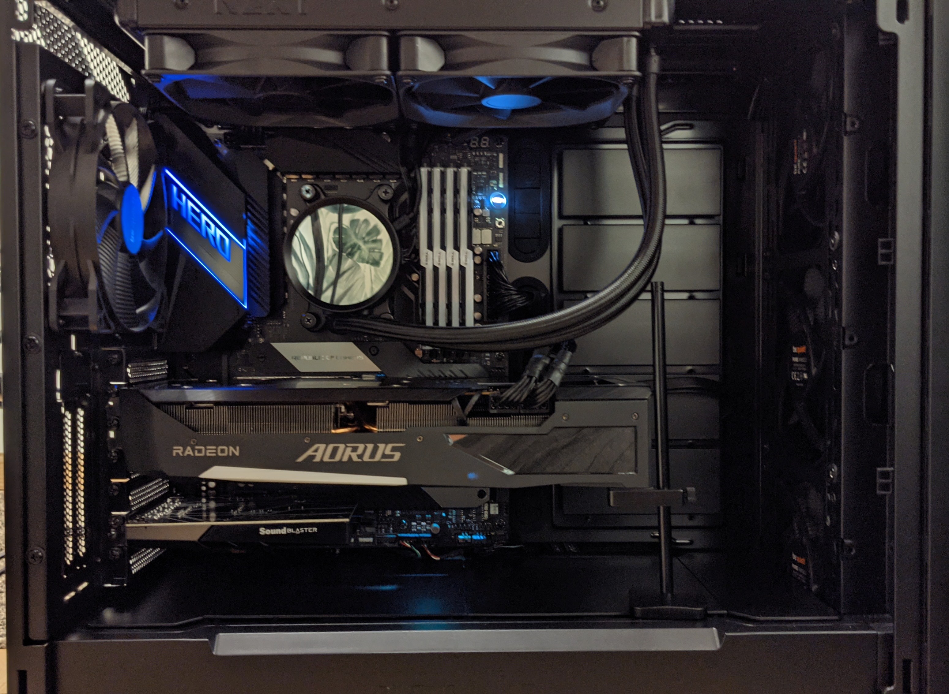

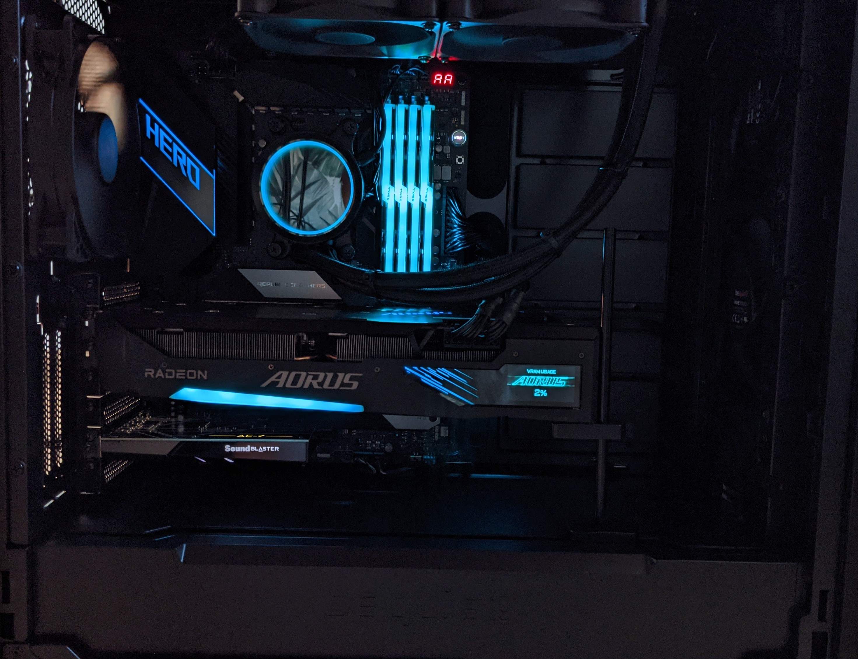

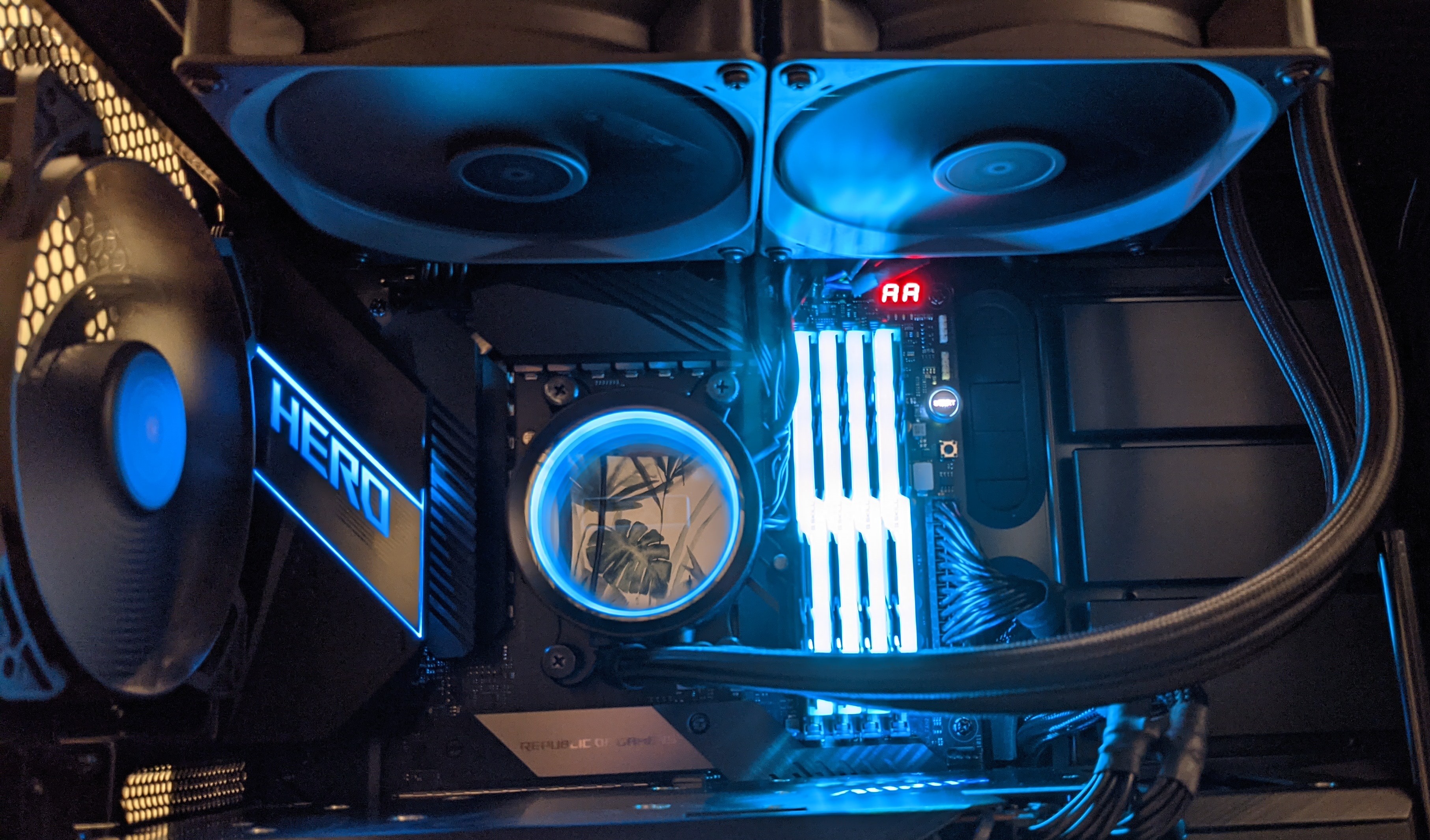

Guten Abend Leute,

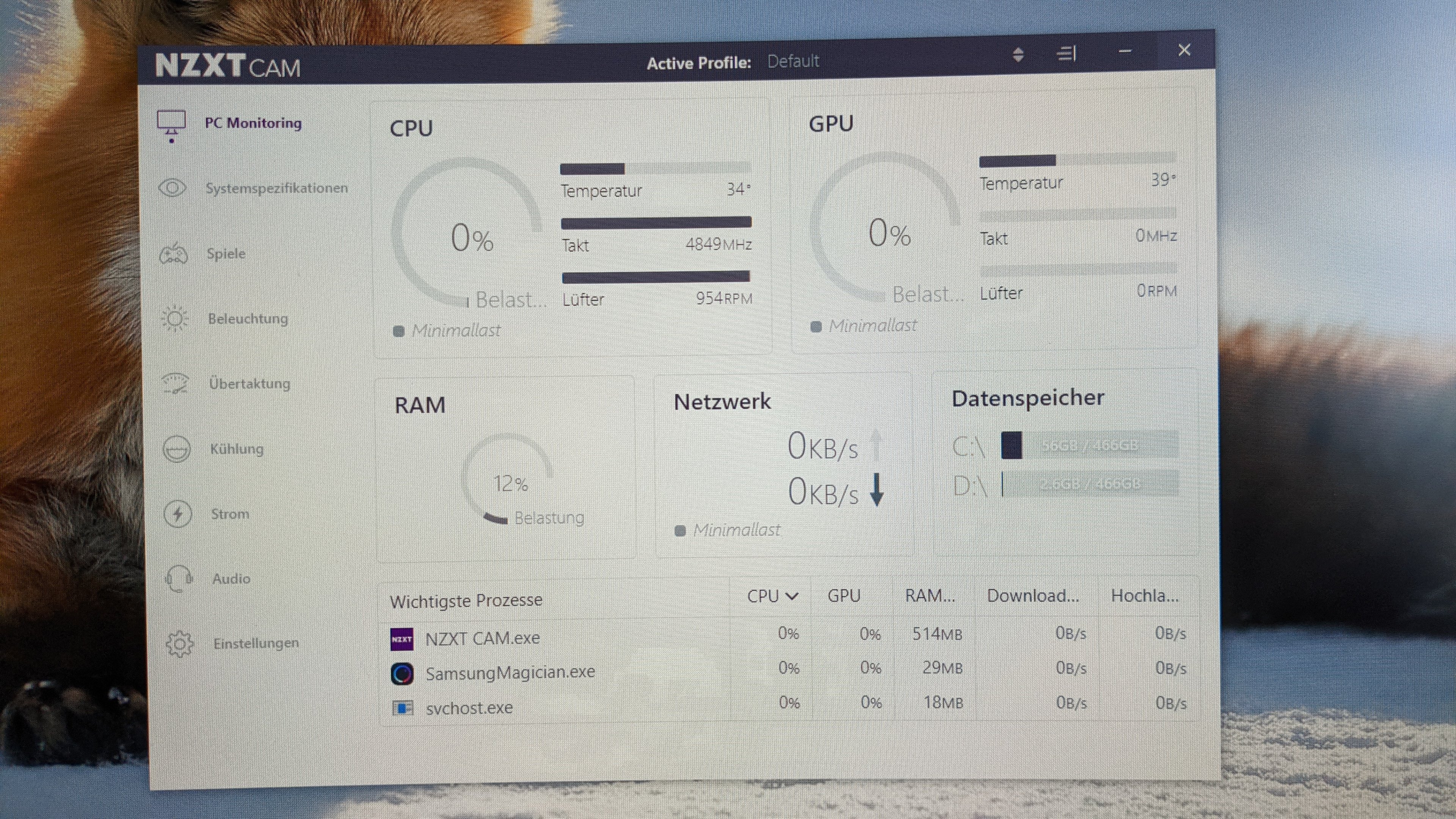

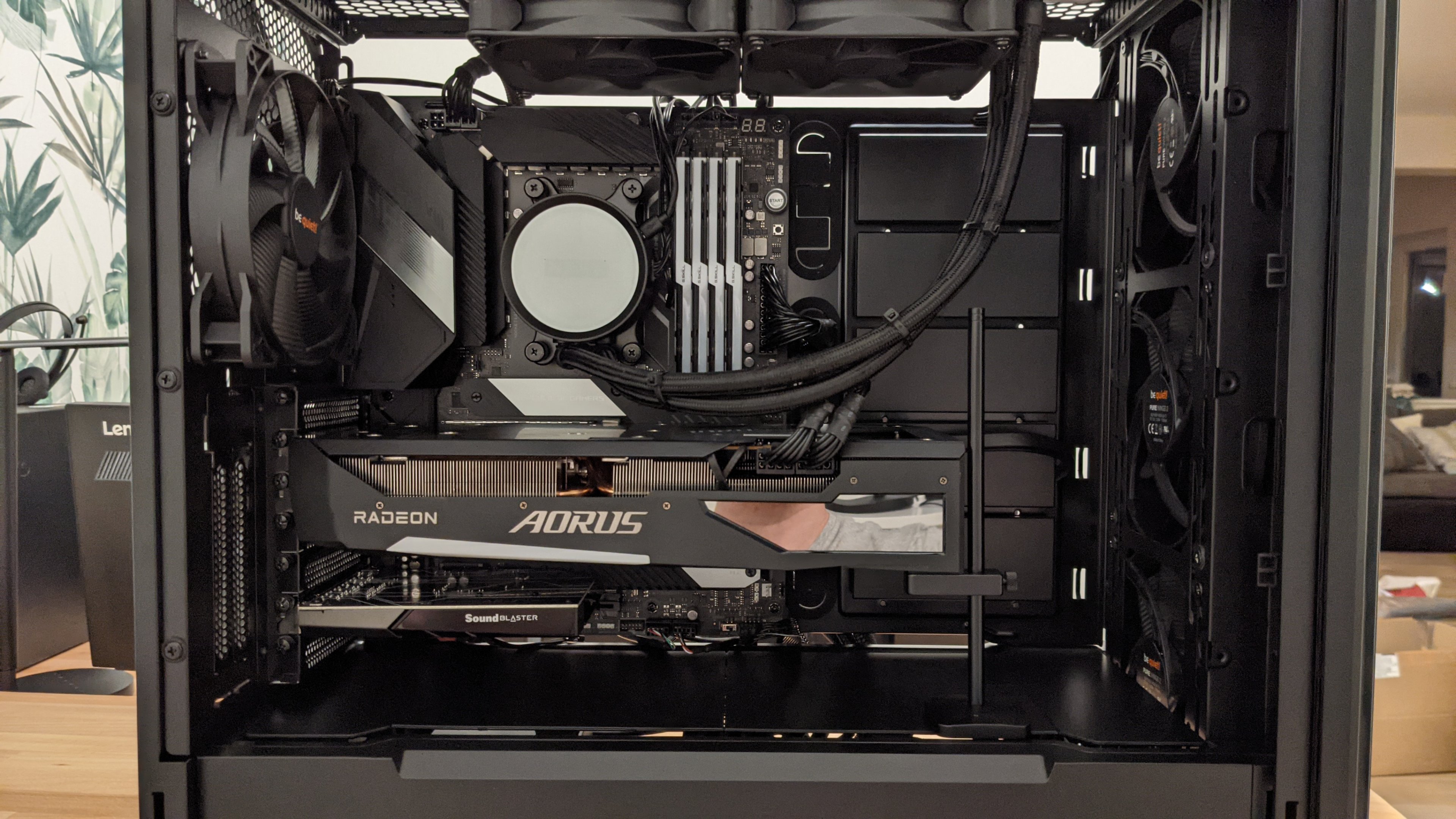

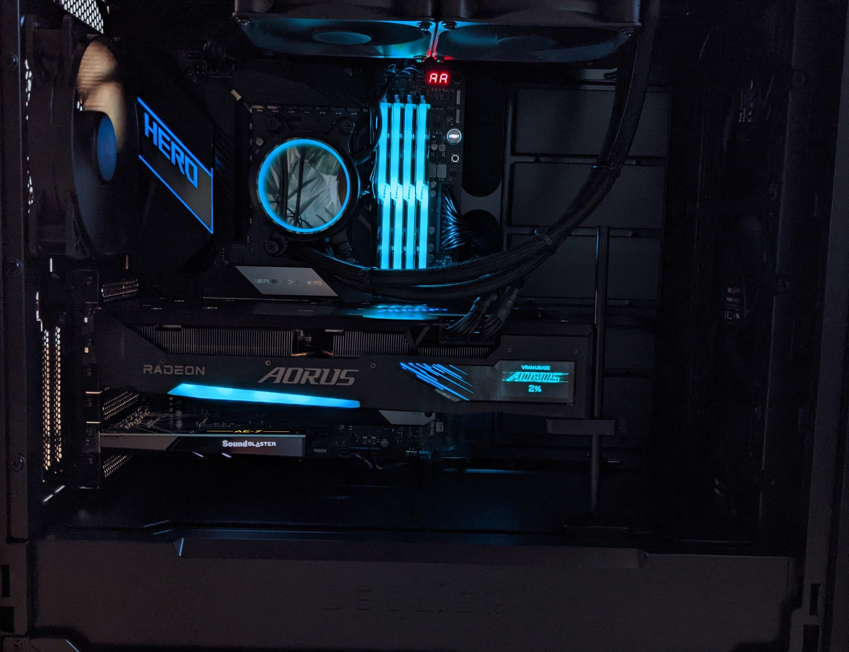

Ich habe vor Kurzem meinen PC ein wenig aufgerüstet und bin auch soweit echt zufrieden. Was mich ein wenig stutzig macht ist allerdings die CPU Temperatur. Ich habe ein paar Bilder meines PC-Innenlebens und der Temperatur im Idle und beim Zocken gemacht.
Dir AIO Pumpe läuft mit konstanten 85%, da sie da leise vor sich hin schnurrt.
Die Radiator-Lüfter sind am CPU Fan des Mainboards dran, die Lüfterkurve habe ich über das BIOS geregelt (bis 50°C 40%, bis 80°C 75%, über 80°C 100%). Über 80°C lag ich beim Zocken noch nicht, 79°C war das Maximum und dann nahm die Temperatur auch schon wieder ab. In der Regel läuft der 5800X bei mir zwischen 65-79°C, je nach Spiel.
Im Idle habe ich Temperaturen von 34-40°C.
Die Gehäuselüfter habe ich konstant bei 50%, da sie da überhaupt nicht heraus zu hören sind. Über 80°C CPU Temp würden sie ebenfalls auf 100% hochdrehen.
Die Grafikkarte bleibt selbst bei 100% Auslastung unter 70°C.
Muss ich mir irgendwie Sorgen machen oder kann ich so bedenkenlos weiterzocken? Ich habe schon gelesen, dass der 5800X sehr heiß werden kann und auch darf.
dies. wenn es dich stört: PPT auf ~95W senken, kostet kaum leistung und die CPU bleibt deutlich kühler.
Ich lass meinen sogar auf ECO mit 65W laufen, und Multithreaded bis 6 Threads fehtl dir garnichts, bei 16 Threads ca 5-7%.

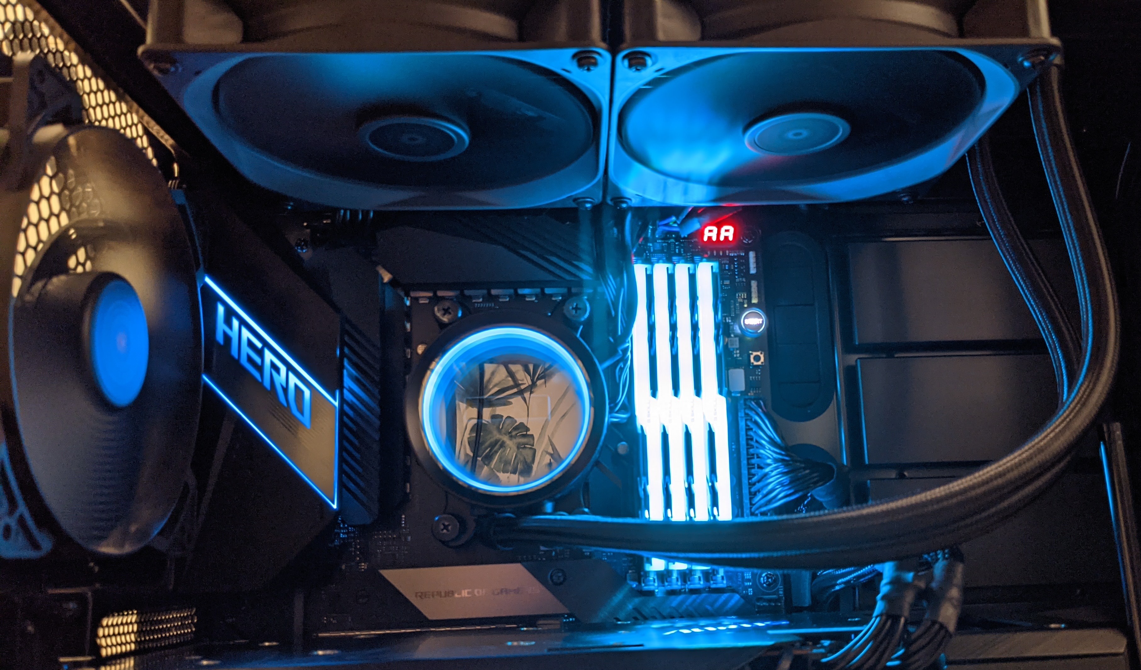

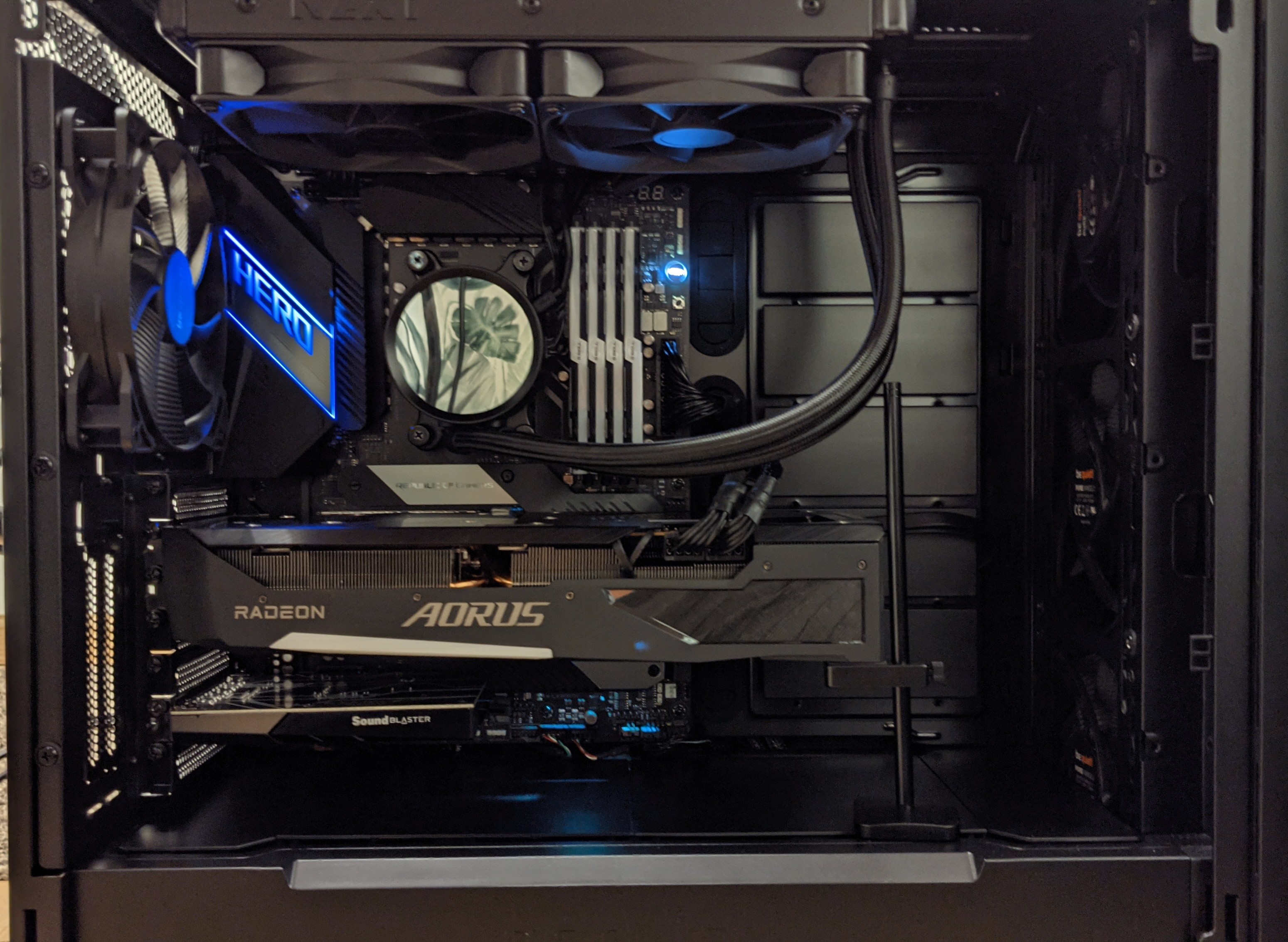

Ich habe statt der 240mm X53 eine 280mm X63 auf dem 5800X installiert und war direkt begeistert vom Temperaturunterschied und der insgesamt geringeren Lautstärkeentwicklung. Ich konnte das Upgrade vergleichsweise günstig erhalten und werde sie nun behalten.
Im Idle hat sich an den gut 30°C nichts getan, aber beim Zocken bin ich nun von den 80°C weit entfernt. Im Schnitt liegt die CPU Temperatur nun bei 60 °C. Die Pumpe läuft dabei auf 75-85 % und die nun größeren Lüfter kann ich mit festen 50% laufen lassen.
Reaktionen: Asghan
Hier ist übrigens noch ein Bild davon, wie die AIO-Wasserkühlung bei mir angebracht ist. Falls jemand ebenfalls einen Ryzen 7 5800X mit einer 280mm Kühlung betreiben möchte, hilft ihm dies vielleicht bei seinem System.
Ich bin nun jedenfalls völlig zufrieden mit der Temperatur und Lautstärke und kann mit dem 8-Kerner sehr gut zocken :-D
PS: ich habe direkt beim Auspacken der Kraken X63 die vorab kreisrund aufgetragene Wärmeleitpaste entfernt und durch be quiet! DC1 ersetzt, welche ich auf der CPU aufgetragen habe.

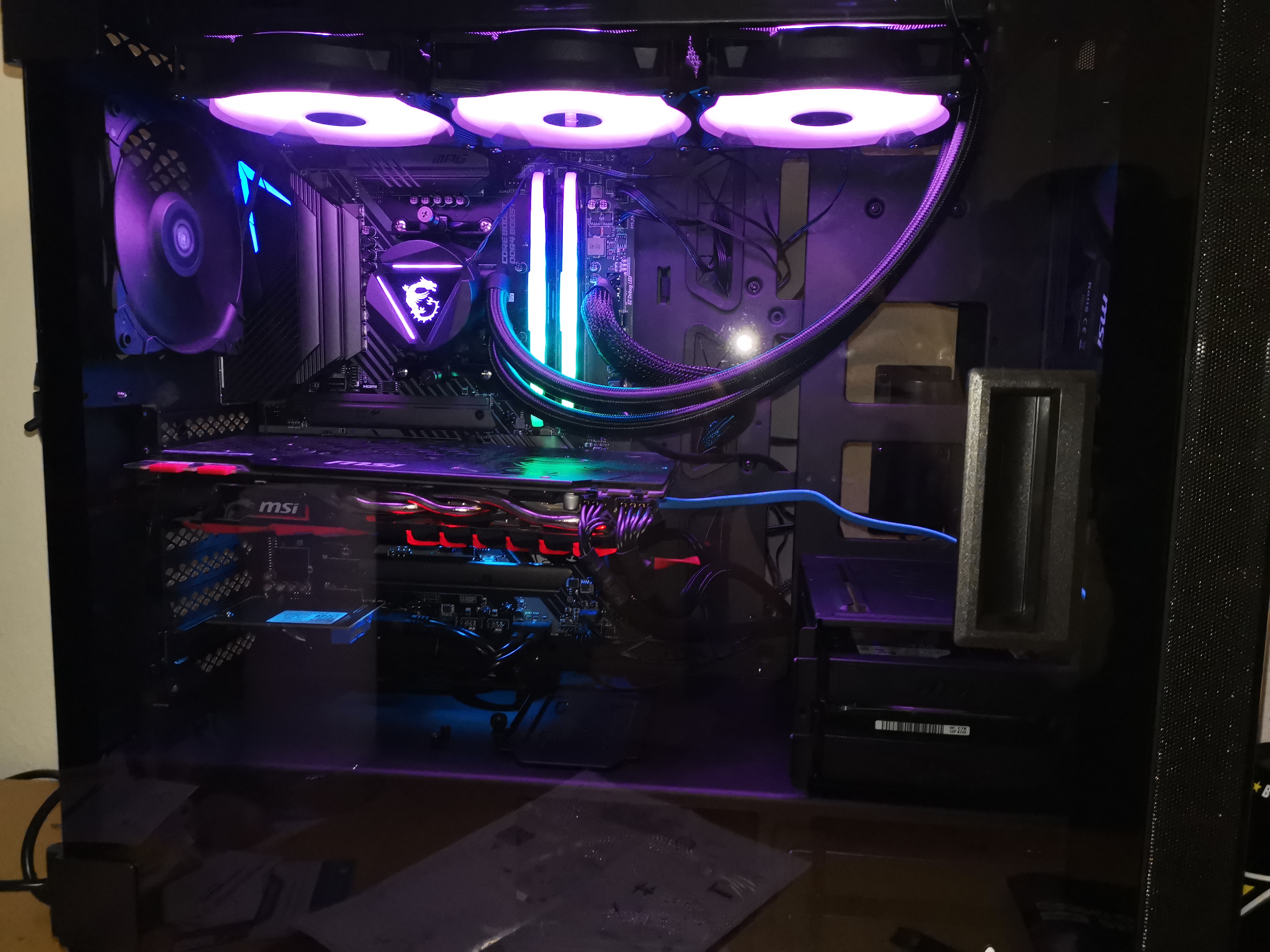

Ich glaube ich werde mir die 360er von MSI holen da ich eh alles jetzt schon von MSI habe und ich dann auch eine Software benutzen kann wegen Ansteuerung von den LED. Ich hätte die von Anfang an holen sollen da hat sie noch 99€ gekostet naja egal war gestern noch bei 119€ jetzt liegt sie bei etwa 114€. Die Bewertungen bei mindfactory sind auch gut.
Update:
Die Temperaturen liegen im Windows betrieb um die 45C bei Cinebench geht es auf 85C hoch. gerade noch etwas Battlefield 1 gezockt und Temps schwanken so bei 65C plus minus 10C
