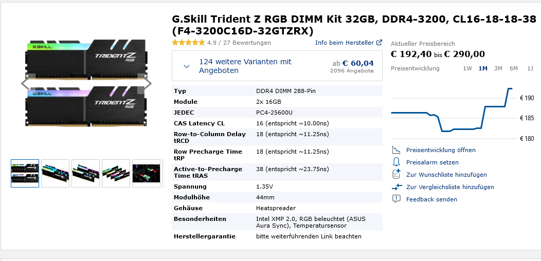

dass der Ram mit 3200Mhz, wie im XMP, aber nur mit 1,2 Volt läuft! Das kann klappen, aber meistens geht das nicht gut.
So wie ich das sehe, wurde hier einfach nur der Takt auf 3200Mhz eingestellt, anstatt das XMP zu laden.
das sehe ich auch so. Passt dann auch zu der Beobachtung, dass das System beim zocken 30 Minuten läuft und erst dann abschmiert. Sobald der RAM etwas wärmer wird, wird er instabil. Der RAM ist bei 3200Mhz mit 1.35V spezifiziert.
Bin mir ziemlich sicher, dass du da keinen neuen kaufen musst. Einbauen, XMP aktivieren und hier einen ZenTimings screenshot reinstellen.

Nee laufen sie eben nicht. Siehe
Bei Spannung steht 1,35Volt. Also hat dein Board die Werte nicht richtig gesetzt.
